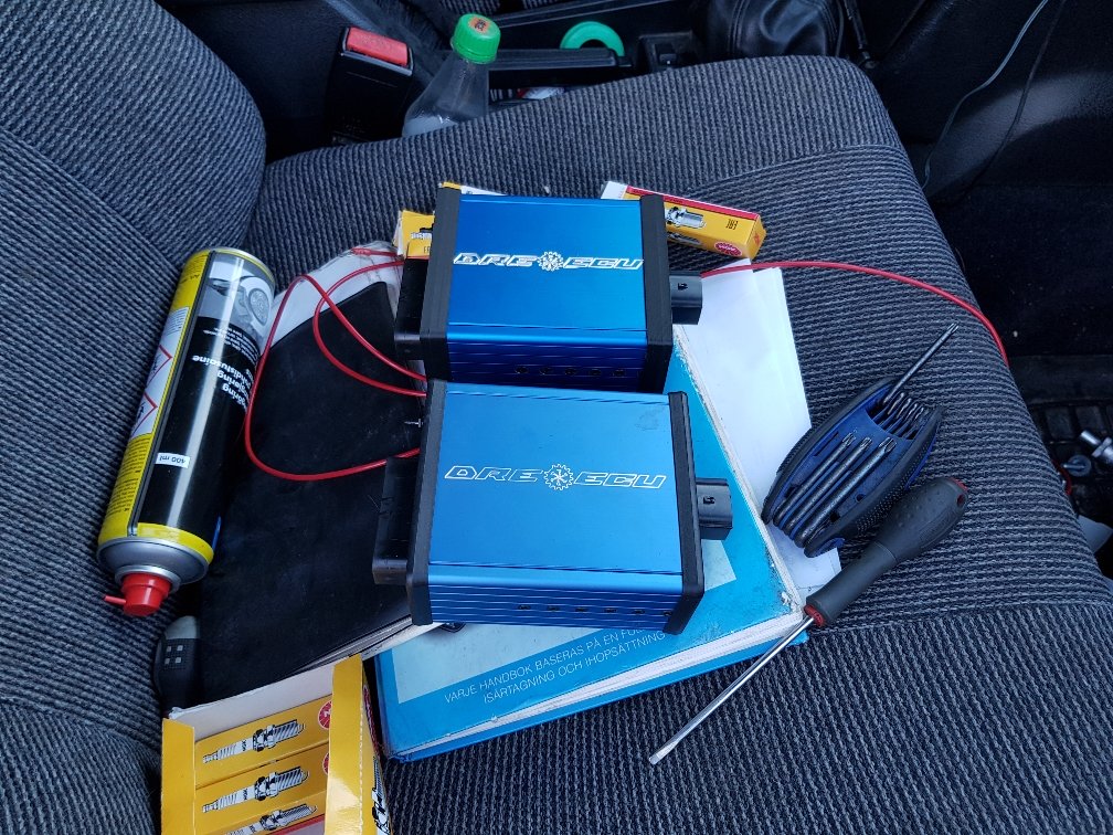

Så jeg avtalte benking med Dre, imorgen. Dette fikk selvfølgelig skrothaugen med seg, så når jeg skulle hjem fra jobb noen timer senere gikk den som en dass... Virker som den drukner i bensin, men kan også være at den ikke tenner ordentlig. Den orker knapt å dra seg fremover, så benking ble avlyst...
En av de virkelig store fordelene med datasprut er at det er lett å feilsöke. Hva leser sprutet av "live" verdier på tenning og AFR?
Sjekk av tennplugger er ofte ett godt sted å starte.
Det neste er om tenningen som sprutet viser samsvarer med det som tenningspistolen viser.
Etterkontroll av bensintrykk og kapasitet er en fordel når man har slange nede i tanken.
vanskelig å si, fordi BBL har aldri fungert... det var blant tingene som skulle fikses under morgendagens benking, siden Dre mener det kan være enten styreenheten eller kabelen mellom boksen/BBL :p dog kan jeg si at pluggene var svarte (forventet siden den har gått med fet blanding under innkjøring), uten at det hjalp å gjøre dem rent. i tillegg var #4 bløt, så det er nok der problemet ligger/er verst.
tenningspistol kan jo være greit å sjekke, ellers har jeg planer om å se over ledningsnett generelt (bare sjekke at ingenting har hoppet av), sjekke ledninger til coiler og sjekke bensintrykk. er jeg dritheldig er det bare alle vibrasjonene fra de stive motorfestene som har kødda til BTR, typ rista løs justeringa for eksempel :p
jeg tror riktig nok det er snakk om en bagatell/ufarlig filleting. jeg har ingen ulyder, ingen lekkasjer utenom en frostplugg som svetter, ikke noe forbruk av væsker. i tillegg fungerte bilen helt fint når jeg parkerte på jobb 07:00, deretter sto den urørt i 8 timer, for så å krangle umiddelbart når jeg starta den igjen. kan ikke skjønne at det har skjedd noe mekanisk :rolleyes:
Det er uheldig / skadelig at en motor får så mye drivstoff at tennpluggene blir svarte. Jeg hadde sjekket hvordan spurtet leser vanntemp.sensoren og evt. satt vanntemp.kompenseringen i spurtet til 0. :)
For de fleste til det väre VELDIG mye nyttig å läre av hvordan man setter opp en forgassermotor. :D
Det er likevel bedre at den går med sånn blanding at den soter litt over tid i innkjøringsperioden enn at den går magert :) men ideelt sett skulle den selvfølgelig kommet seg til benken idag for å justeres ordentlig.
Vanntemp fungerer som normalt, med unntak av at den går cirka 10-15°c varmere nå som den ikke går ordentlig, altså en økning fra 75-80 til 90°c. Den leser imidlertid fint fra kald til driftsvarm, så sensoren er i orden.
Har forøvrig sjekket register, ledningsnett og bensintrykk uten å finne noe feil.
Det er fullt mulig, men jeg har ikke tenkt å kjøpe og bygge opp en gasserbil for å finne ut av det her [emoji23]

Komp testet til cirka 10 bar på alle fire på kald motor, så jeg vil tro stempler, stempelringer, ventiler, også videre er i orden :) tenker det neste blir å sjekke gnist på alle plugga, men følte ikke for det i regnet [emoji14]
http://forum.vccn.no/img-dump/2020/03/24.jpg
God service fra Dre som bare sendte meg en ny ecu for å teste, plug'n'play med ferdig tune og alt :) så nå brummer den nydelig igjen, å jeg fikk fungerende lambda i samme slengen [emoji16]

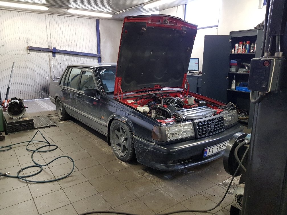

klar for benking, igjen! fikk bytta olje (castrol 5w40), oljefilter og bensinfilter idag, i tillegg til at jeg fikk bytta ecu på torsdag... nå burde det meste være på stell, så jeg har bestilt time i benken igjen :eek: røper ikke når i tilfelle det smeller, ecu streiker igjen, turbo detter av eller et eller annet kukk, men jeg kan røpe at det er veldig nær fremtid... Dreracing@ virket forøvrig optimistisk etter å sett/hørt/kjent oppsettet "in person" så vi krysser fingra for at det går rette veien :D begynner å føle meg forholdsvis trygg og optimistisk på oppsettet, så tror det blir morsomt snart :)
http://forum.vccn.no/img-dump/2020/03/42.jpg
En litt kranglete wg ødela litt for moroa siden den tjuvåpner/ikke klarer å holde igjen, så den saboterte både spool og maks trykk. Men resten holdt mål, så blir nok artig bare jeg finner ut hvordan jeg vil løse det problemet [emoji14]

Den ga vel 250whp ved rund 1.3 i trykk, litt vanskelig å si eksakt trykk ved maks hp, men for treig spool spolerer oppsettet. maks ladd var vel ved 4500. så enten er fjær i wg altfor slapp, eller så er turboen rett og slett for svær for å spoole på dette oppsettet. regner med du finner ut av det. Bilen gikk jo ellers smertefritt (y)
Vi får håpe på at kraftigere wg hjelper :) Det er nå ikke så hakkende galt med 110whp som sugemotor da, noe ala en frisk b230e
jeg så du hadde sendt et bilde, men jeg har ikke nett hjemme overhodet, så jeg har til gode å åpne det :p men samma det. er åpenbart ikke i mål, så de tallene er midlertidige uansett :rolleyes:
det er ikke alt for ille, men jeg mistenker at sent ladetrykk ødelegger regnestykket litt... mistenker at man hadde fått et annet svar om jeg hadde slengt på hx30'n å regna ut ved 1 bar :p det er nok ikke veldig langt unna, men jeg mistenker det mangler bittelitt.
driver å lurer på om jeg skal knyte fast wg med ståltråd for å se hvordan det påvirker spool. da burde det vise seg fort om man blir tilfreds med ny fjær i wg eller om man bare skal bytte turbo :) hx35'n er nok som kjent for stor for en b230, men den burde likevel klare bedre enn dette.
Ta av slangen inn på wg og se hvor fort du får trykk og hvor fort du oppnår 1bar. Så må du huske å slippe pedalen da så du ikke raser avsted på 2bar [emoji1787] Raskere spoolup og trykk får du ikke, så får du sammenligne med det du har med wg tilkoblet og se hvor mye wg saboterer
For høyt baktrykk da? Har du målt det?
