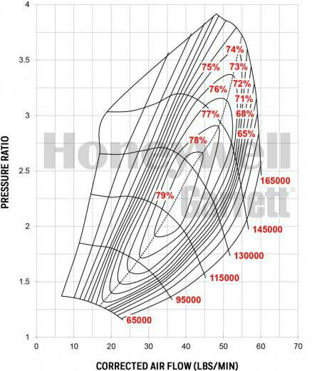

Ny 60mm kompressor [emoji1]http://forum.vccn.no/img-dump/2017/11/2.jpg
Sent fra min GT-I9295 via Tapatalk
Ny 67mm kompressor [emoji1]http://forum.vccn.no/img-dump/2017/11/3.jpg
Ser definitivt særdeles bra ut på papirene her. :D
Krysset 3,25 x 20 er nesten ikke til å tro for en 450 hk turbo og det samme gjelder 3:1 bredden ved PR 3 for 67 mm turboen.
Utviklingen går sin nådeløse gang. :D
Det kan du si, men selv om alle holder fast fokus med argusøyne på kompressoren og kompressorkartene, så er det ikke de som avgjør sluttresultatet vet du. Det er det turbinen som gjør, men så godt som ingen ser på dét. ;)
