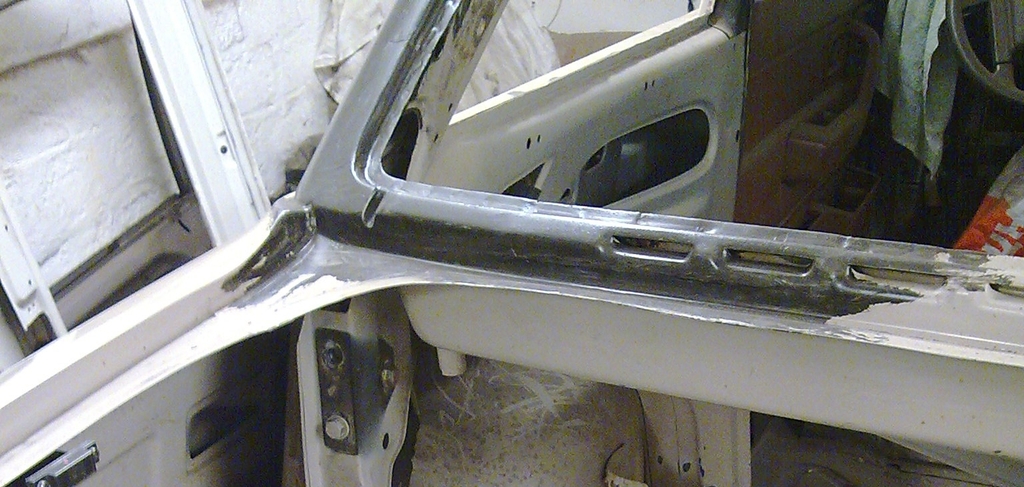

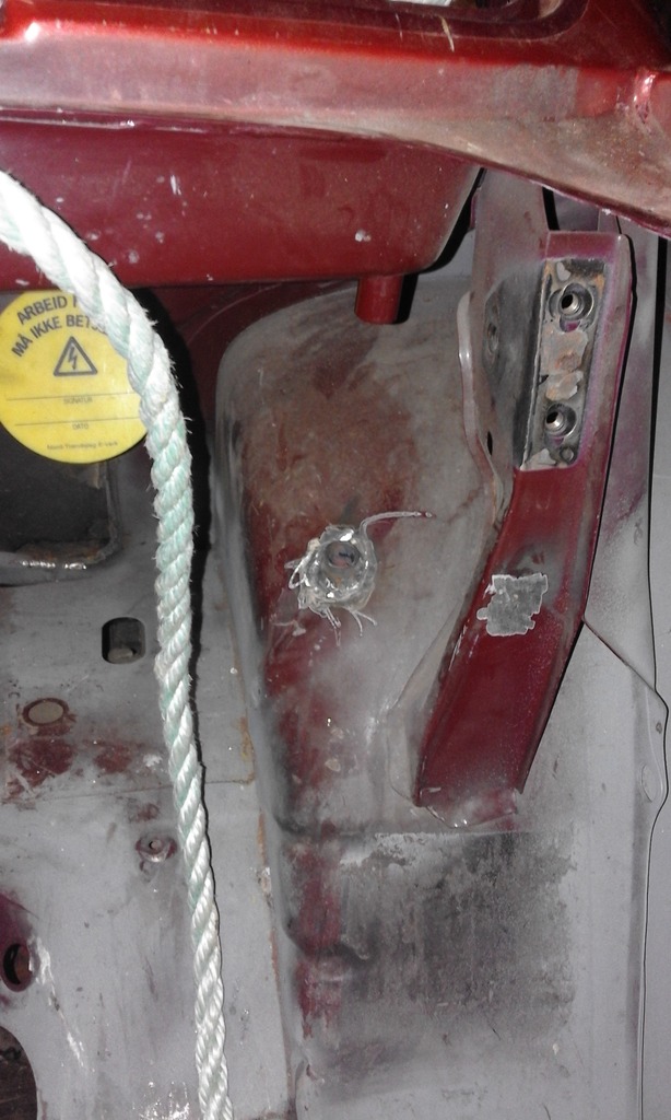

Hadde samme problem som deg Brage. Jeg gjorde på denne måten:
http://forum.vccn.no/img-dump/2016/12/239.jpg
På begge sidene selvsagt. Jeg har fremdeles slagene i bruk... men tror det er rimelig tørt inn der..
Ikkje dum løysning det der Svein Arild!:)Trur det er ein fordel med tanke på rust og ikkje kjøre vatn inn i vangen:p Merkeleg løysning Volvo har laga der.

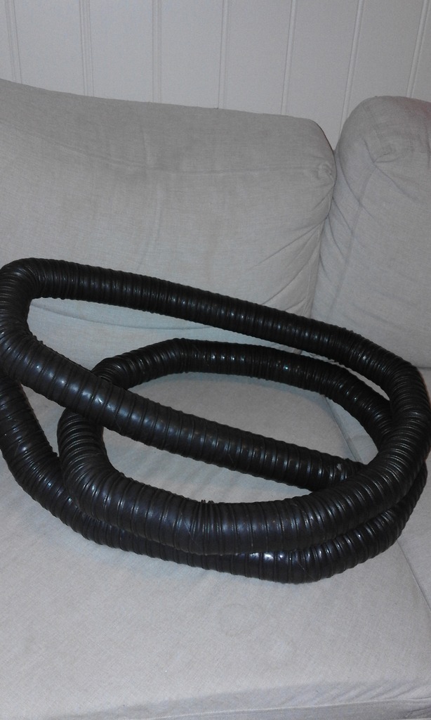

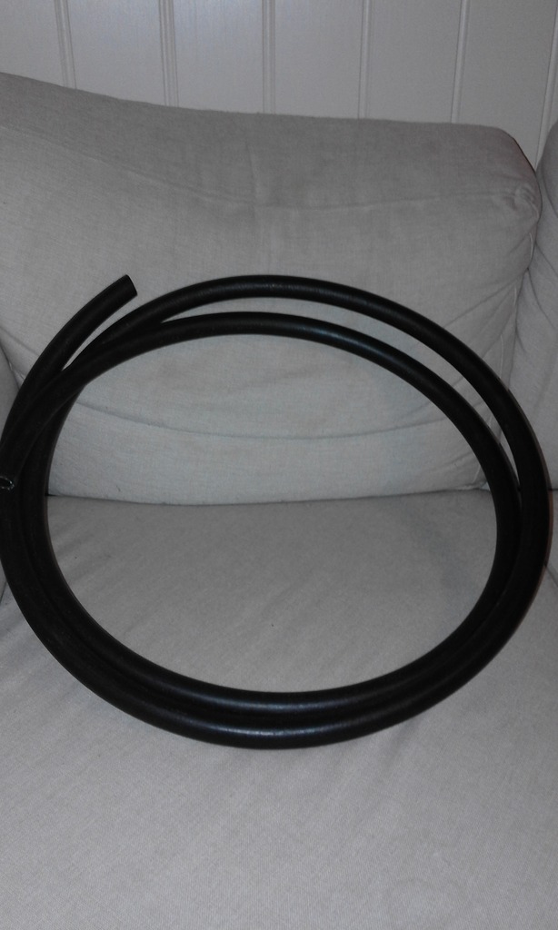

Luftslange til varmeapparatet.
http://forum.vccn.no/img-dump/2016/12/722.jpg

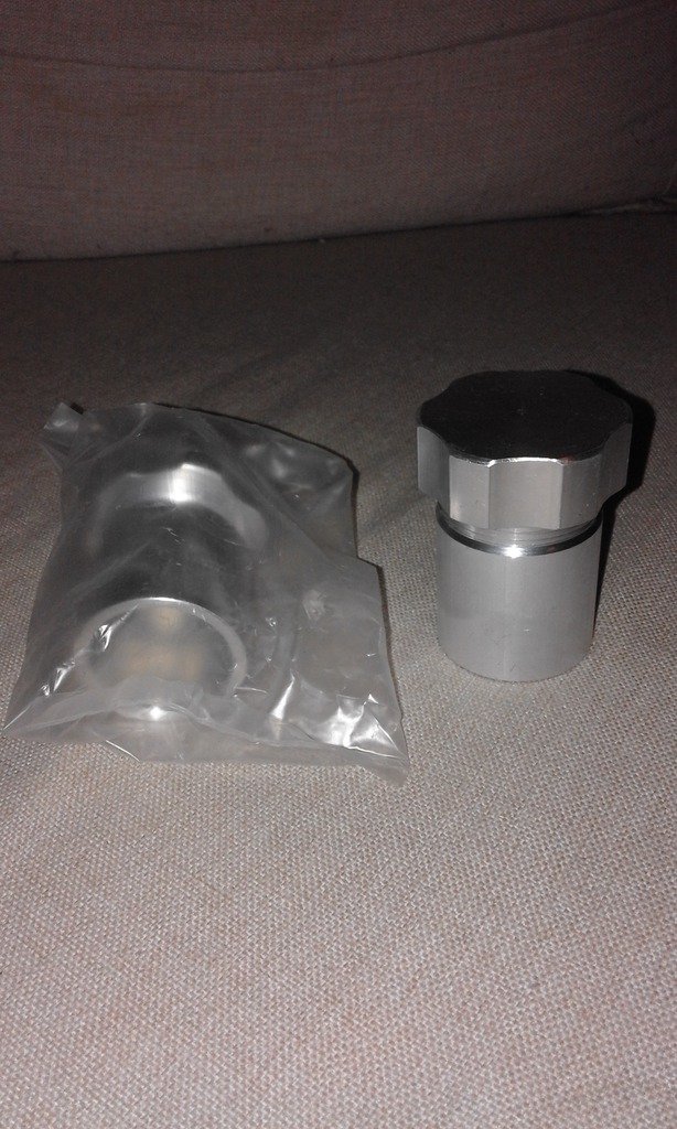

Noken sveiselokk eg skal ha til forskjellige tankar:)
http://forum.vccn.no/img-dump/2016/12/723.jpg

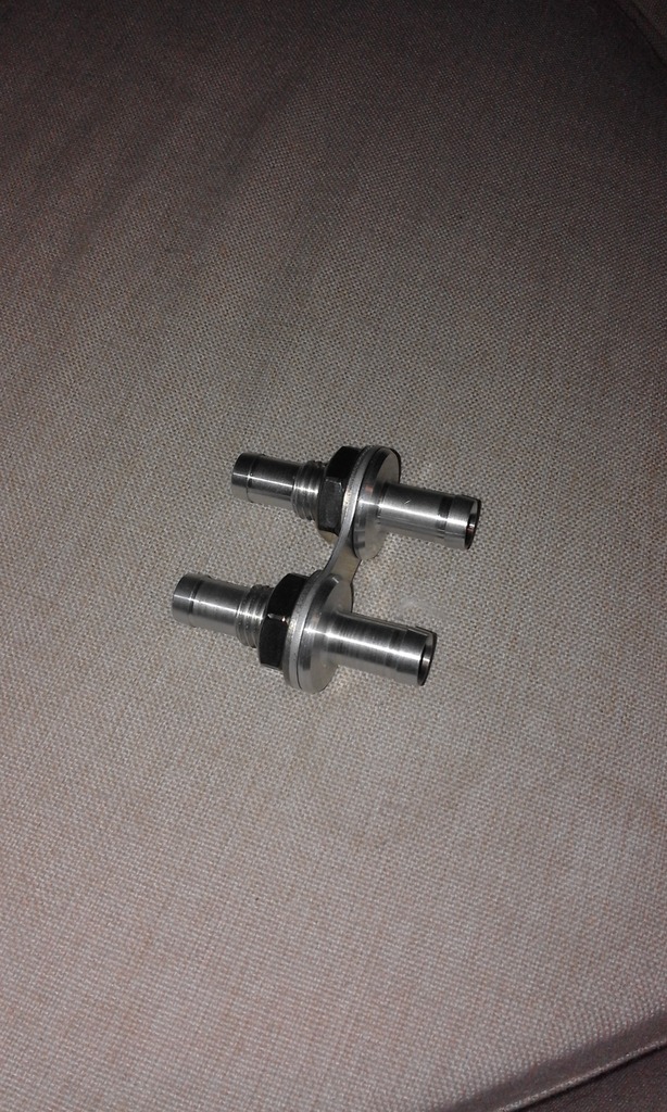

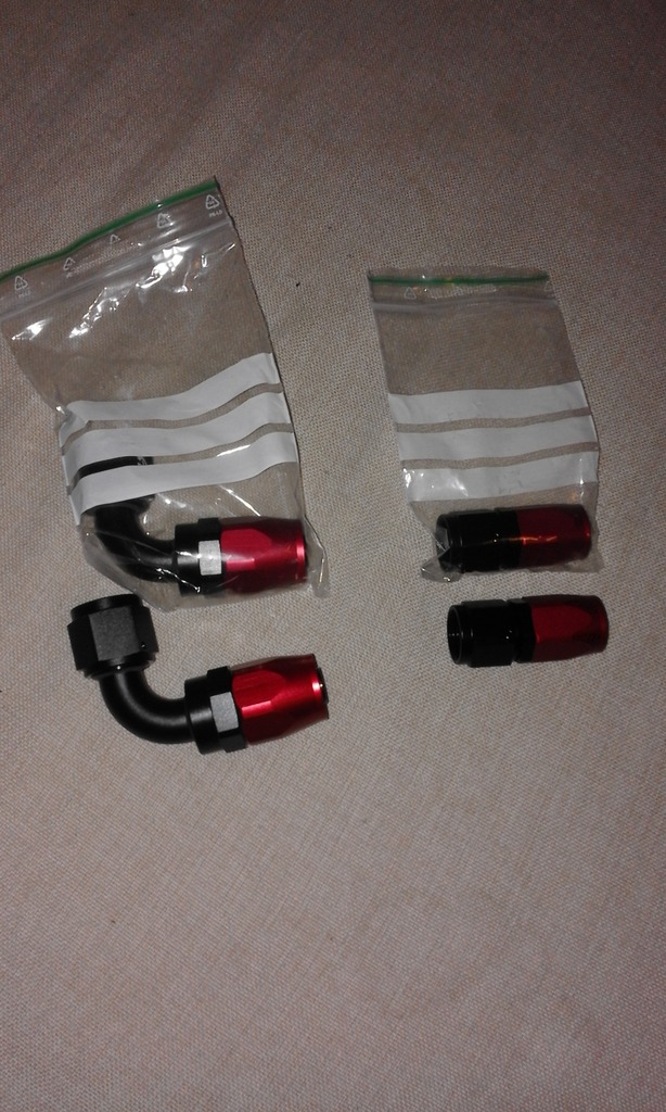

AN8 sveisekoblingar i svartstål og alu.
http://forum.vccn.no/img-dump/2016/12/724.jpg

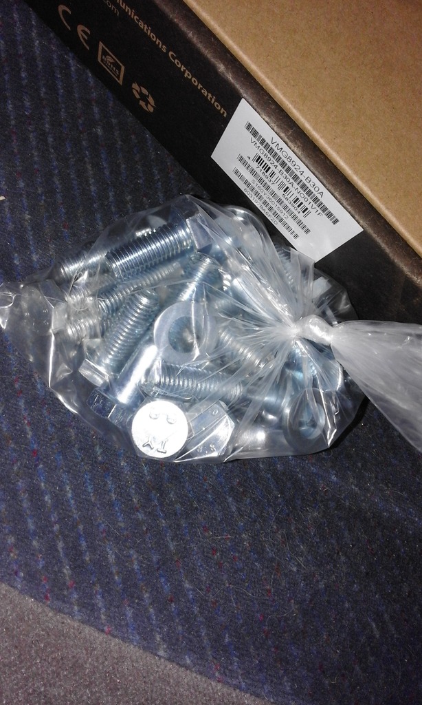

Og alle boltane eg trenger for og skru i hop buret:)
http://forum.vccn.no/img-dump/2016/12/728.jpg

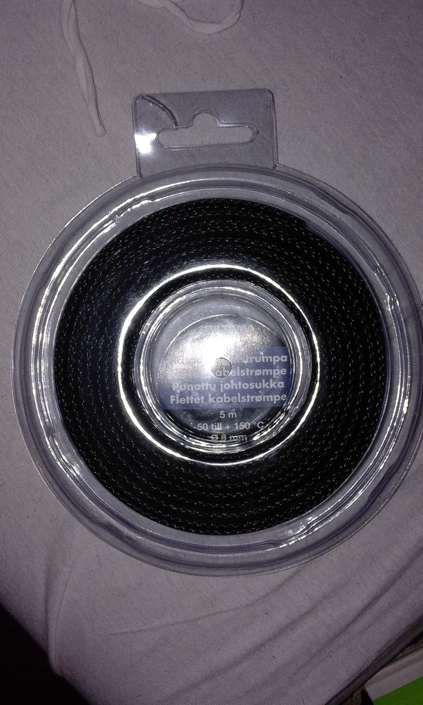

Kjøpte kabelstrømper på biltema. Har noke fra Wurth liggande men tenkte prøve denna her litt og:)Håper denna funker bra.
http://forum.vccn.no/img-dump/2017/01/41.jpg

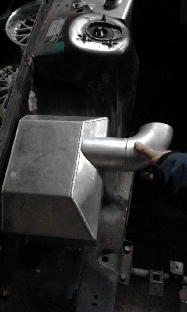

Lagde til eit rør til filterboksen. Detta blir ikkje sveist fast før eg har fått motoren inn igjen så eg veit kor turbo osv kjem. Ser for meg at bendet må litt nærmare boksen. 3,5" rør:)
http://forum.vccn.no/img-dump/2017/01/109.jpg

Luftfilterboksen ser veldig bra ut, tror ikke den går istykker med det første :p
Blir bra den luftfilter boksen :)

Ja håper det!:)Trur det kjem til og sjå stilig ut med boks istedenfor åpent filter:)Håper den gjer nytta si og.

Gillar din luftfilterbox, riktigt snyggt tillverkad. :)

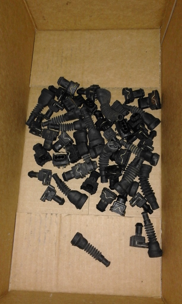

Nye stikk til frontlykt kontaktane så eg slepp skøyte ledningane:)
http://forum.vccn.no/img-dump/2017/01/203.jpg

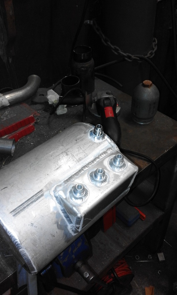

Sveiste på dei to siste AN koblingane på catchtanken ikveld:)No manglar det berre nytt feste.
http://forum.vccn.no/img-dump/2017/01/286.jpg
http://forum.vccn.no/img-dump/2017/01/287.jpg
