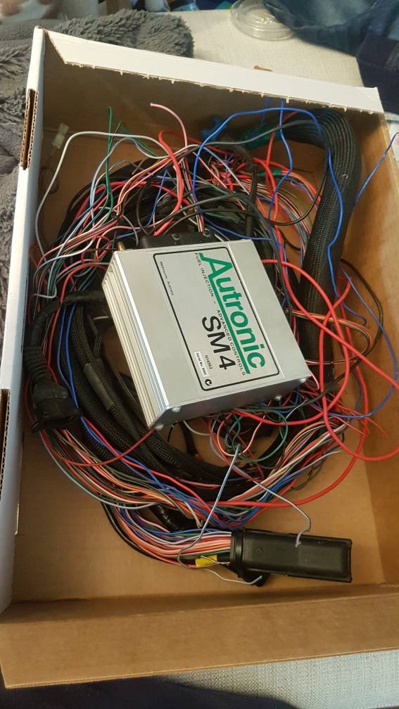

Driver og knoter med det elektriske om dagen... skjønner mindre jo mer jeg prøver...
Jeg har fulgt oppskrifta på 'guide fra a til fk' og mener jeg har gjort det likt. Bensinpumpereleet slår ikke inn. Og starteren går ikke. Tror starteren er kaputt, før den reagerer ikke på direkte strøm fra batteriet heller.. så skal prøve å bytte den. Men releet skal jo slå inn før det..
Har prøvd å tvangskjøre det, og da går pumpa..

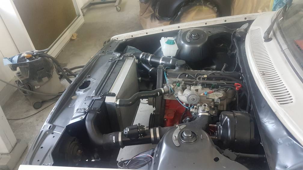

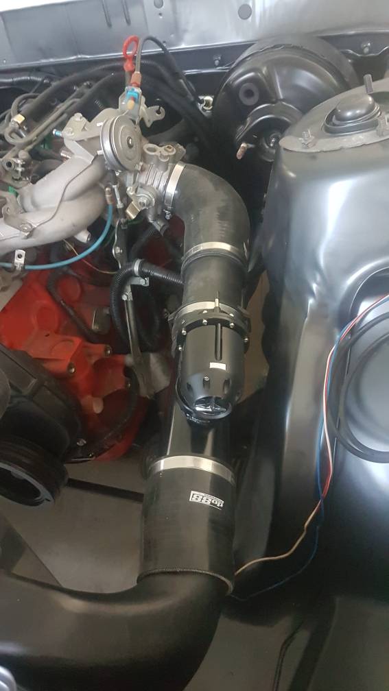

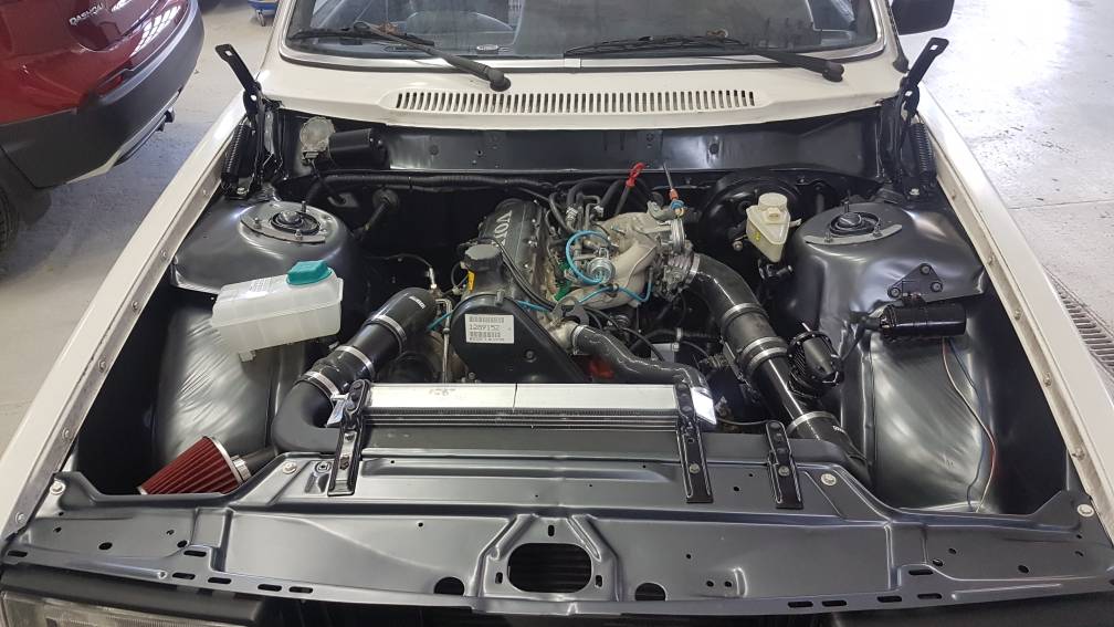

Fått på plass det meste av rør og slanger da... http://forum.vccn.no/img-dump/2018/05/638.jpghttp://forum.vccn.no/img-dump/2018/05/639.jpghttp://forum.vccn.no/img-dump/2018/05/640.jpghttp://forum.vccn.no/img-dump/2018/05/641.jpg
Skudd i blinde. Men på ett bilde av starteren på side 8 er den lille ledningen med støpsel koblet på venstre side.
Jeg har måttet ha den på kontakten på høyre side i mine volvoer. Mulig du har prøvd dette?
Ja, stenmer. Har prøvd på begge sider..

Det blir da litt forrandring.. http://forum.vccn.no/img-dump/2018/06/315.jpghttp://forum.vccn.no/img-dump/2018/06/316.jpg

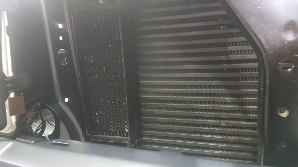

Oljekjøler snart på plass.. http://forum.vccn.no/img-dump/2018/06/317.jpghttp://forum.vccn.no/img-dump/2018/06/318.jpghttp://forum.vccn.no/img-dump/2018/06/319.jpg
Blir fin fint :):):)
