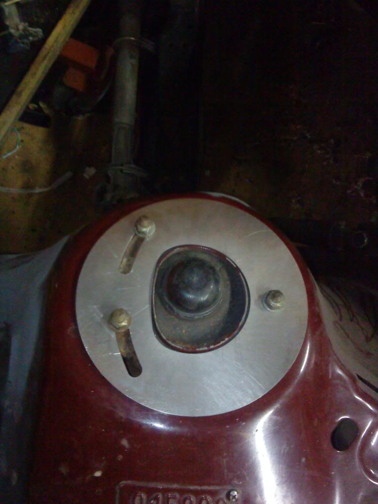

Testa tårnplatene eg kjøpte av Torgeir i helga, passa som hånd i hanske:)

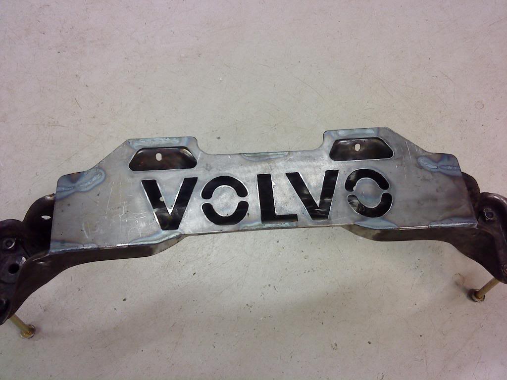

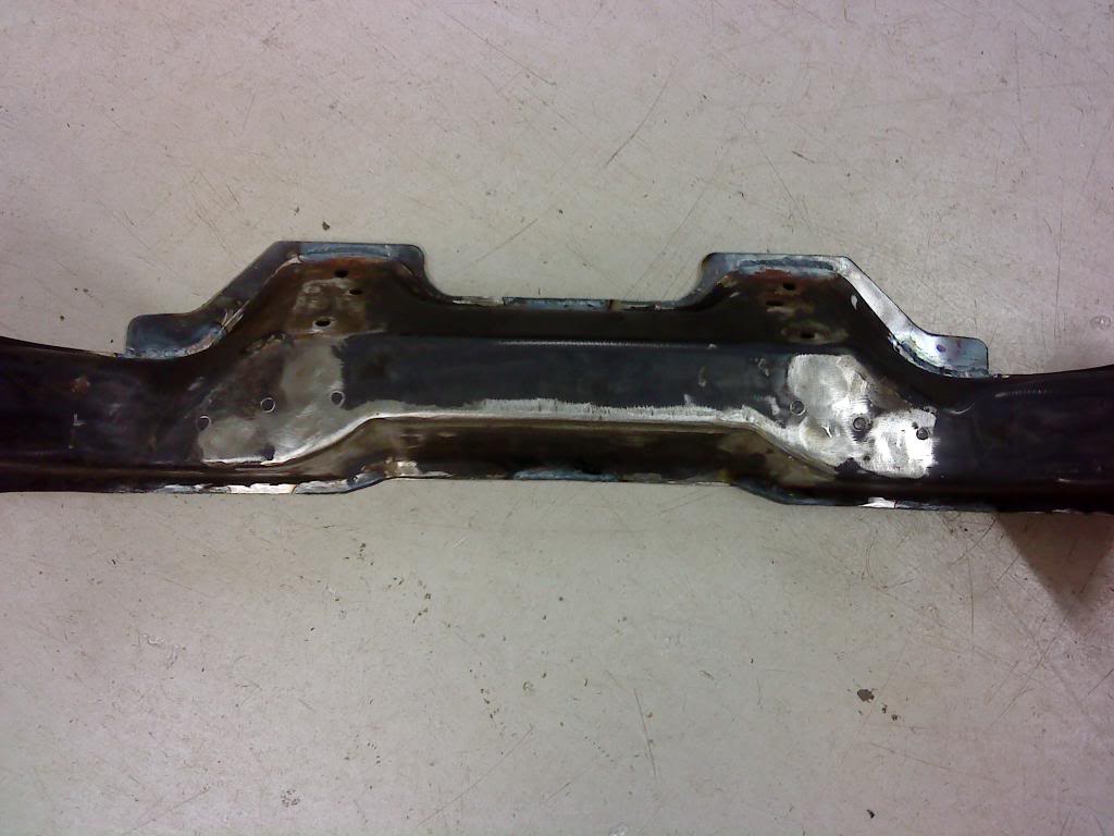

Slipte traversen igår, må gå over bittelitt nåken plassar med bandsliparen
http://forum.vccn.no/img-dump/2013/05/2364.jpg

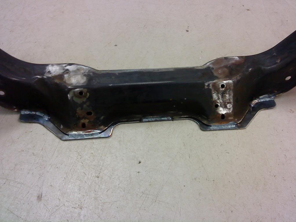

Tilpassa forsterkningsplata og sveist den på:)Slipte traversen rein for tectyl inni først
http://forum.vccn.no/img-dump/2013/05/2365.jpg
http://forum.vccn.no/img-dump/2013/05/2366.jpg
Trur det blir ein god del bedre plass ein orginalt

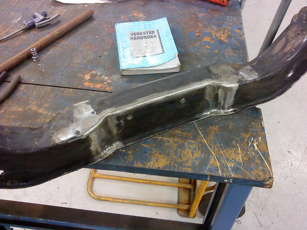

Sånn blei plata under:)Måtte skjære av den litt der eg har modda traversen, syns ikkje det blei super fint men drit i det..Fint nok til og henge under bilen:)

Traversen din ble rett og slett smooth :)

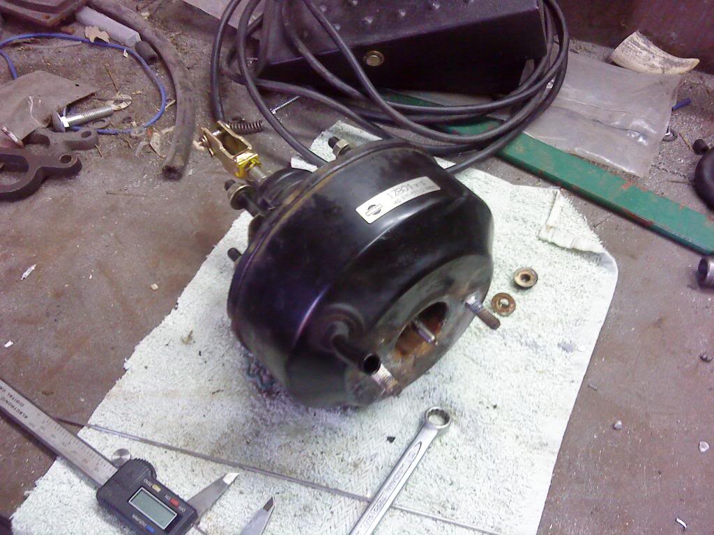

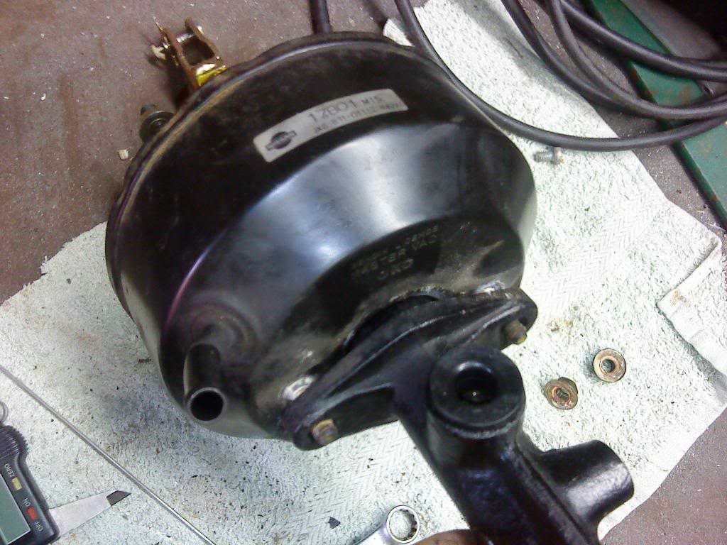

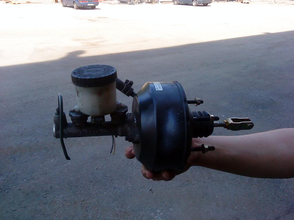

Her kjem litt bilder:)Fått Nissan micra bremsekraftforsterkaren

Renska den litt

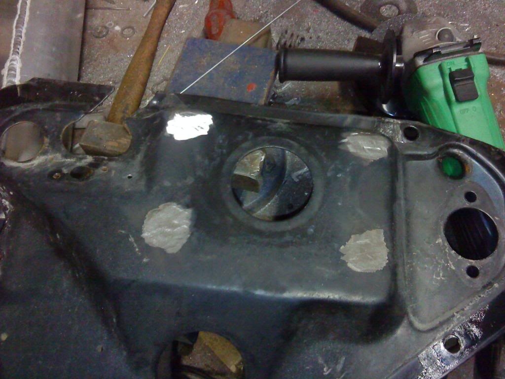

Testa 240 pumpa, den passar fint i hola men må slipe av tappen som går inni pumpa litt:)Får den ikkje lenger inn ein detta no

Knekte eine skruen her, nåken som veit ka som skal gå innpå det store holet der?

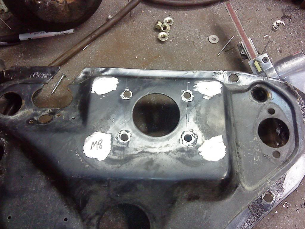

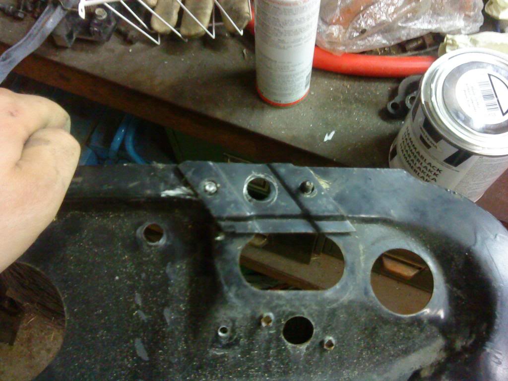

Sveiste igjen hola til den orginale BKF'en
http://forum.vccn.no/img-dump/2013/06/340.jpg
Merka opp og borra dei nye:)
http://forum.vccn.no/img-dump/2013/06/341.jpg
Testa den på..Sparer nok eindel plass med denna!
http://forum.vccn.no/img-dump/2013/06/342.jpg

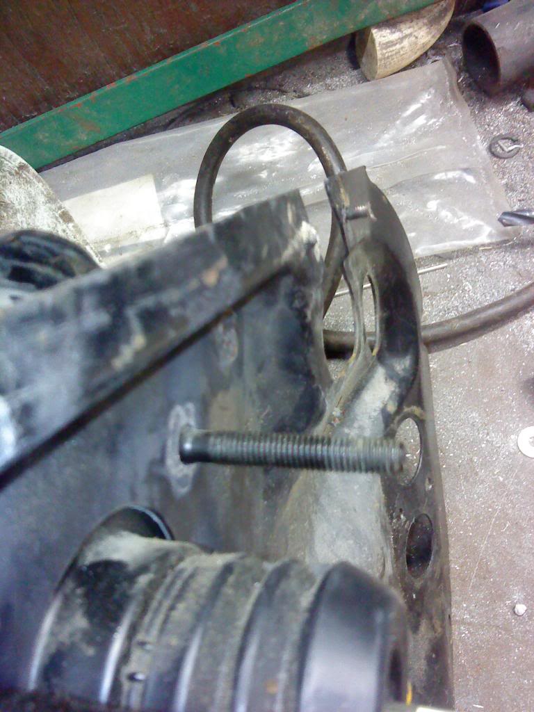

Må dreie nåken hylsen her sidan bolten ikkje er gjenga heilt inn:)Prøver og fikse det no i veka
http://forum.vccn.no/img-dump/2013/06/343.jpg
Gjekk opp for meg i går at dei hola til gamle BKF'en og er til og feste pedalstellet:p Så må sveise på nåken boltar på innsida av plata til og skru fast pedalstellet
Et dumt spørsmål kanskje, men hva er visten med å montere enn micra bremsekraft forsterker?
For å få bedre plass til innsug. :)

Du kapper/borrer bare ut den knekte skruen, og sveies inn en ny. Denne platen ble laget slik, for at det skulle være lettere å få ut/inn ledningesnettet. Også dessuten å bytte torpedoplaten, uten å ta ut hele ledningsnettet, enten ifra motorrommet eller kupèn. :-)
Som Lars Gunnar seier så er det for og få bedre plass til innsug:)Trur nok pedalen blir litt tyngre, men er nok uansett bedre ein og kjøre uten:)
Viss BT spørs seier eg det som det er og bytter tilbake til orginal viss det trengs:)Eventuelt godkjenner med orginal, er jo berre og bytte torpedoplata og forsterkar..
Trur eg kjem til og trenger plassen når eg skal lage nytt innsug og syns detta er ein greiare jobb ein f.eks sellholm pedalstell..Ser vertfall orginalt ut:)
Ja den er veldig grei og få på plass:)Torgeir som tipsa meg om det, både han og Teigen har sånn BKF!Men må som sagt sveise på muttera på innsida av torpedoplata til pedalstellet der dei gamle BKF hola var, visste ikkje at dei var festa ilag

Okei, så det er det den er til:)Godt det er kyndige som kan svare her, mykje eg ikkje husker etter demontering av bilen:p Tenkte sveise igjen alle hol som ikkje skal brukaste, er vel hol til chokevaier blandt anna?

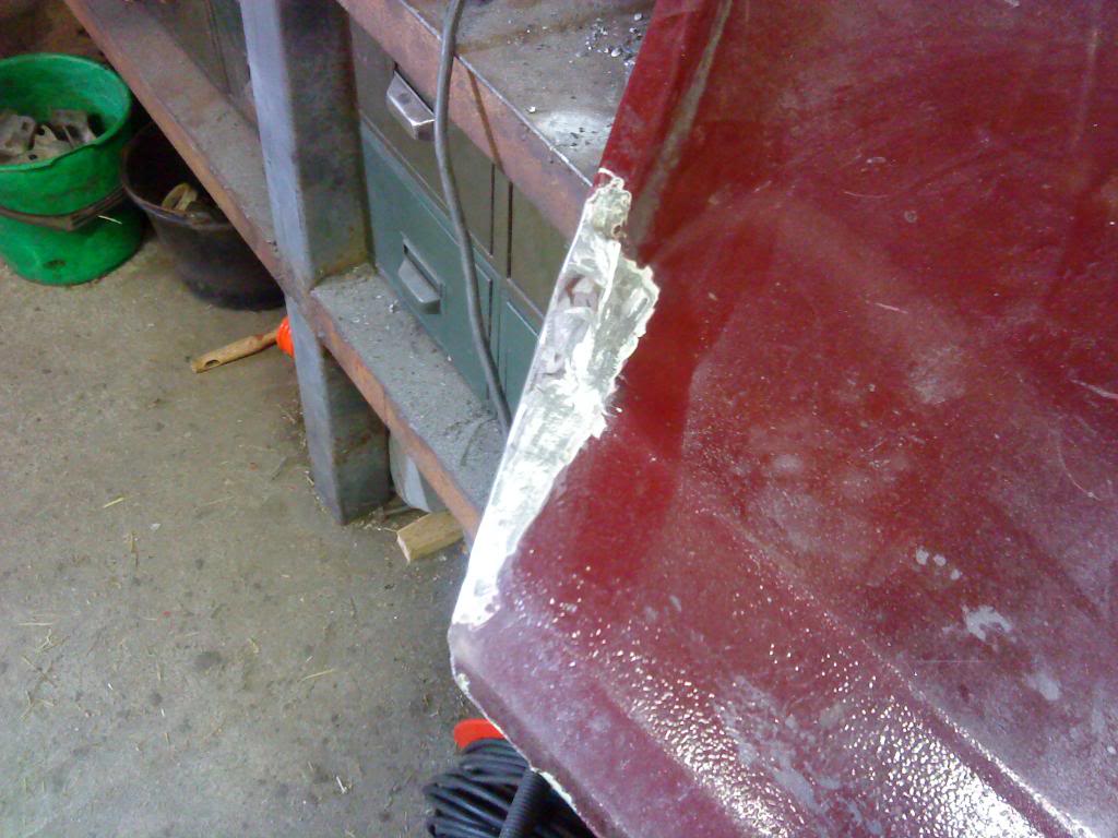

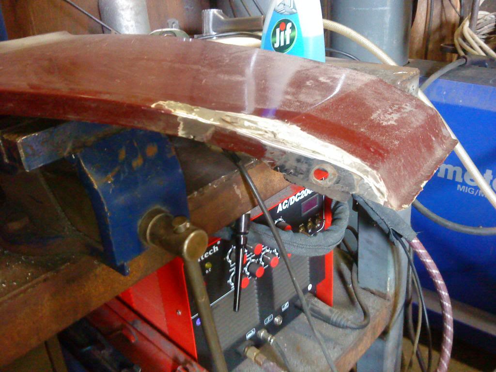

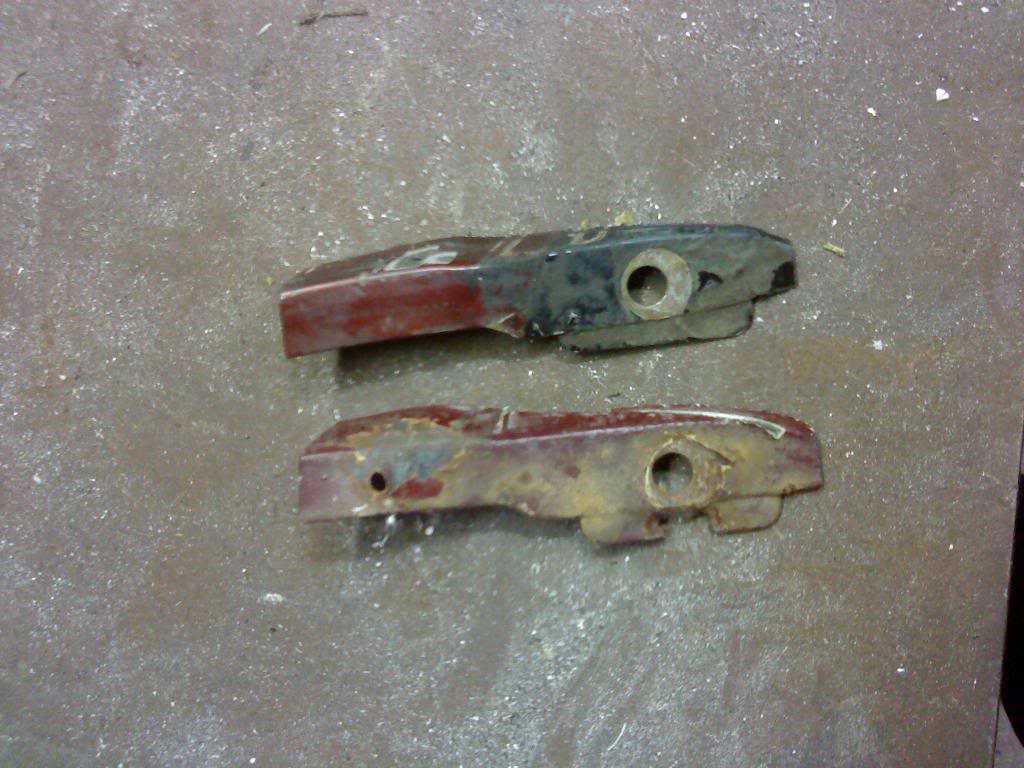

Sveiste siste rusta på høgre framskjerm i dag:)
Kappa utav bruksskjerm og deleskjerm
http://forum.vccn.no/img-dump/2013/06/609.jpg
Ny vs gammal bit

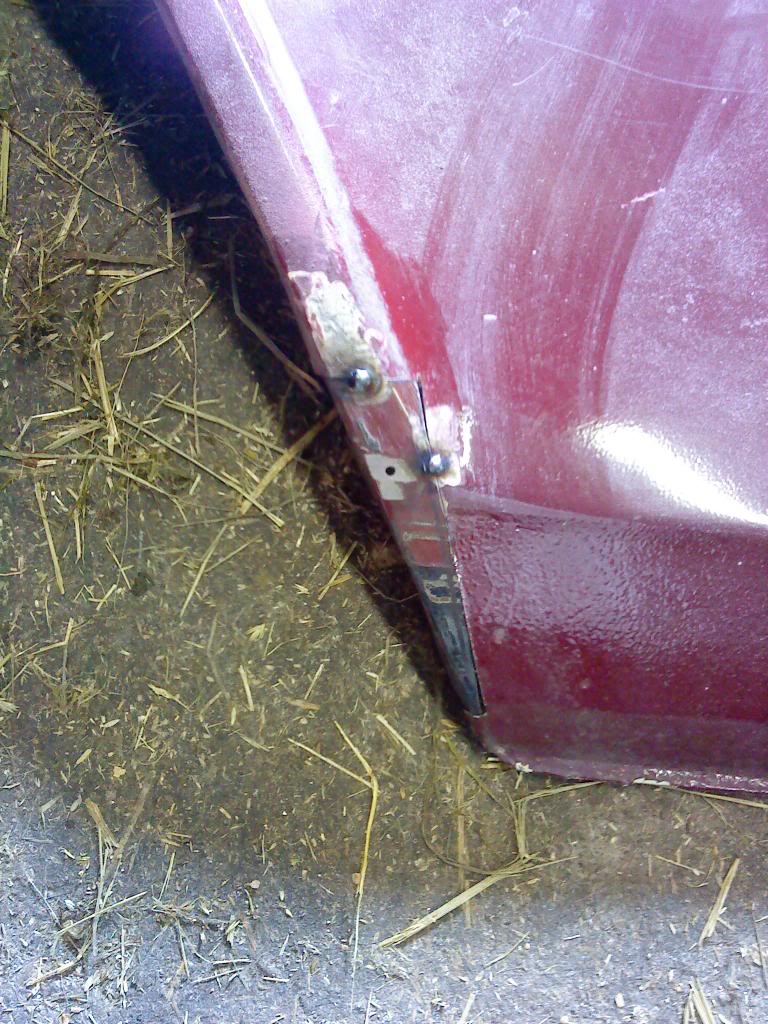

Punkta på plass for og sjå at den passa og ta siste finjusteringa
http://forum.vccn.no/img-dump/2013/06/611.jpg
Sveist og slipt
