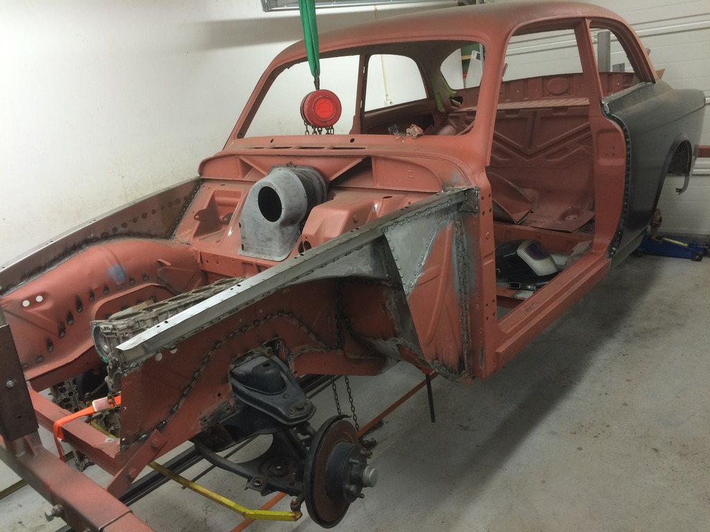

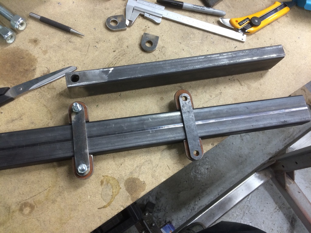

Hva skal dette bli tro? :)

Har absolutt ingen ide, men vil gjerne vite det!:p
Tipper skiholdere jeg :)

Skiholdere faktisk. :) Det skal nok bli travers/avstivning mellom fjærfestene bak. Støtdemperne vil bli festet mot denne. Satser på å få den ferdig i kveld eller i morgen.

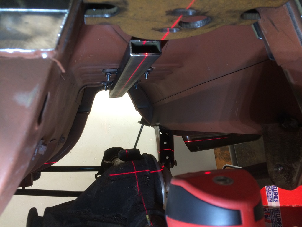

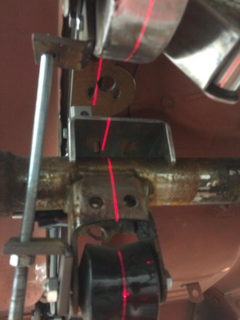

Punktet på plass nedre fjærfeste i dag. Krysslaser er et fint verktøy når man driver med bil. Her "alligner" jeg øvre og nedre feste.

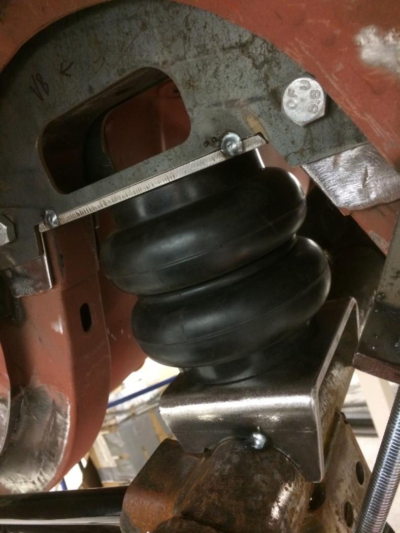

Dette gikk i grunn ikke helt som jeg hadde tenkt. Belgen treffer ikke i senter på akslinga så jeg må få lagd nye braketter med et par cm offset.

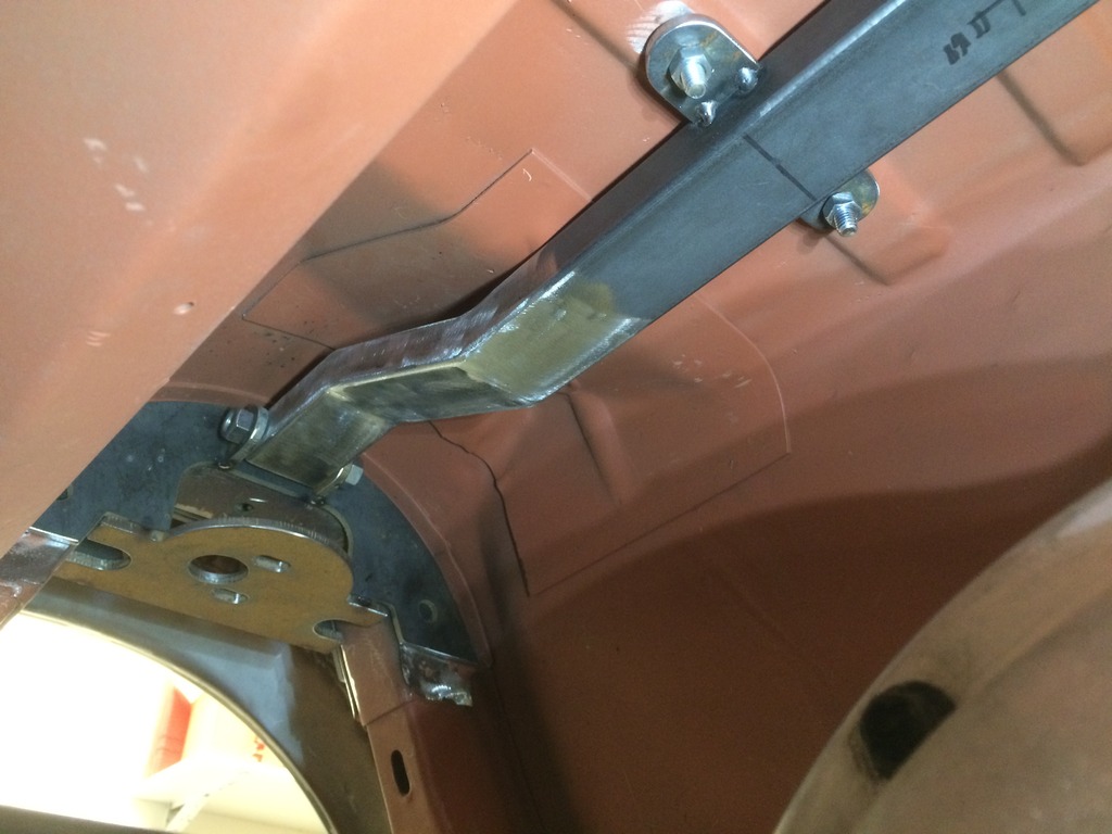

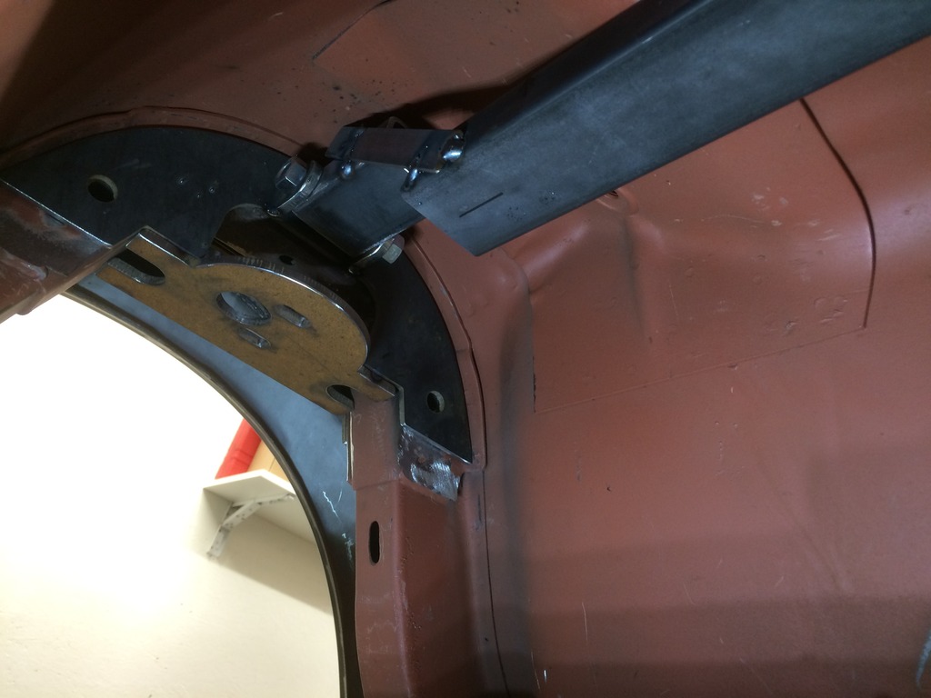

Da har "skiholderen" midlertidig på plass under bilen. Laseren gjorde det enkelt å sentrere den.

Her blir den koblet mot øvre fjærfeste. Punktet på et flattstål slik at jeg kan ta den ned for å sveise inn siste biten.

Bjelken er festet inn mot bagasjerommet med gjennomgående bolter og et par forsterkningsplater.
