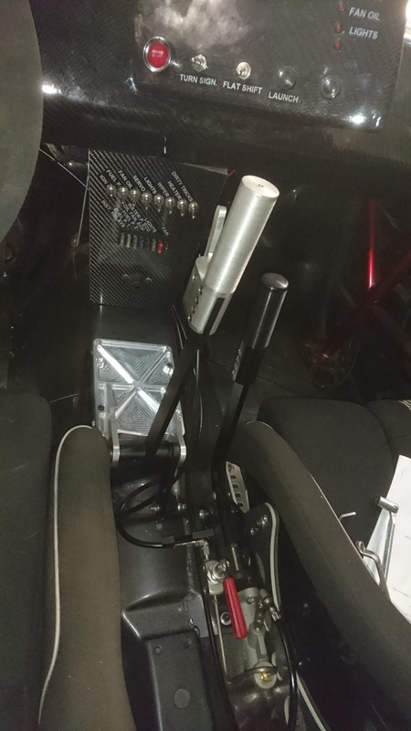

kommende nytt feste til girspak! den som er der nå ble laget får å teste lengde og "utveksling" på spaken.. det føles greit så da kan vi lage en litt penere braket :) ble desverre litt sendt på kvelden så vi rakk ikke å bli ferdig..

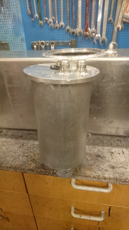

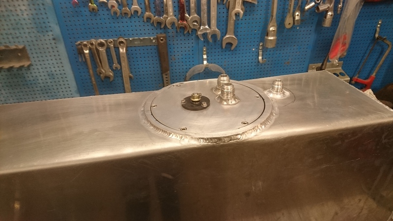

fikk trykktesta tanken i dag og den var tett :) satte den inn i bilen og sjekka at jeg har det jeg trenger av koblinger etc så jeg får koblet den til i helga! og så må det vel lages et rør etc til påfyllinga
tanken er tilkoblet slanger og strøm! gjenstår å lage påfyllings-mekanisme ;P sitter å roter med fusion å tegner litt.. meeeget fersk på sånt men det går nå..
tanken er da litt GrA stuk, hull i bagasjelokket som man fyller igjennom ;)

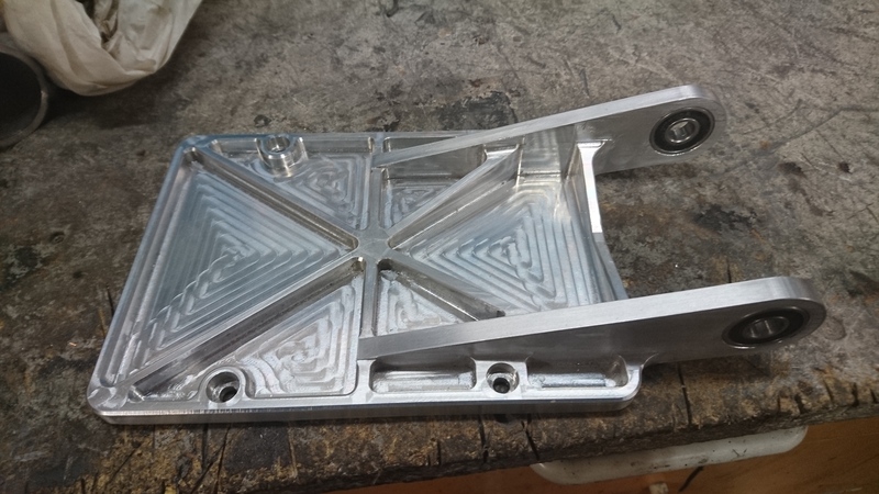

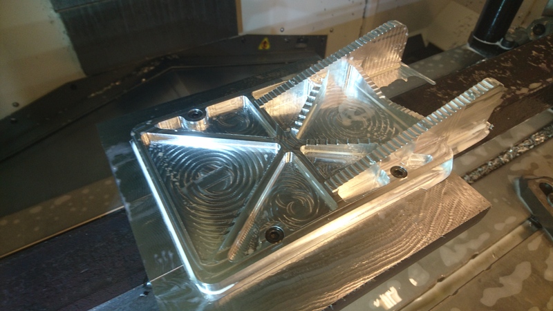

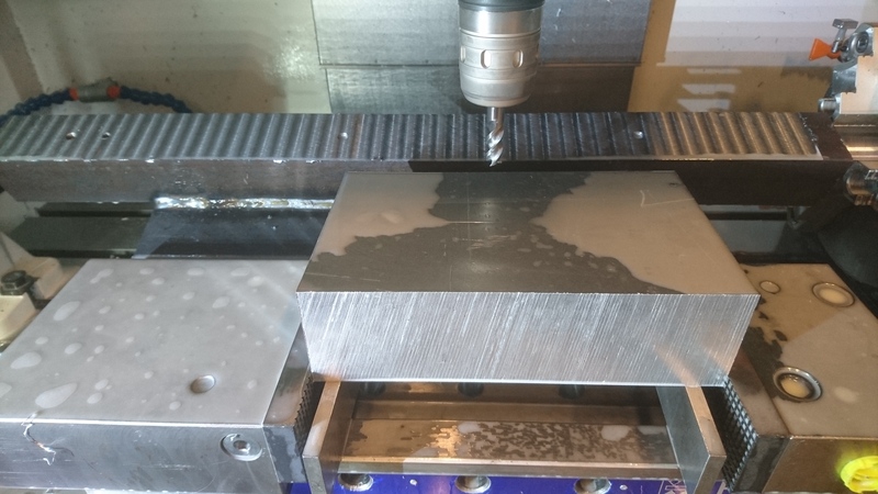

fikk fresa ferdig feste til girspake, gjenstår bare å fase noen kanter som maskinen ikke kom til.. og se om noen kan eloksere den rød for meg!

Gundersen galvano elokserer rødt:)
prøvemontert :)

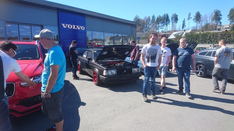

ligger ann til at jeg laster opp volvoen å tar turen til VCCN vårtreff på Bilia gjøvik på lørdag :D
Konge. Hadde vært morsomt å se denne
et par bilder fra VCCN utstilling i gjøvik i helga :)
http://forum.vccn.no/img-dump/2017/05/271.jpg
http://forum.vccn.no/img-dump/2017/05/272.jpg
Dritkult av deg å ta turen ned! :)
