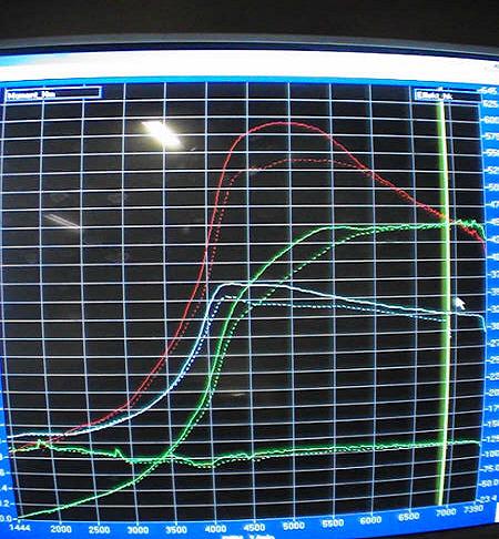

Det finnes en uvanlig "bolt-on" turbo produsert i USA, som har T3 turbinhus med integrert wastegate som vi kan kalle for BW7061 eller BSRT425. Effektpotensialet, med originalt kompressorhjul, er i nabolaget 425 hp målt på NAV på pumpebensin og prisen blir formentlig langt fra like avskrekkende som det de turbo alternativene som gir sammenlignbare resultatere er og blir. :)
Her ett par bilder og noe data:
