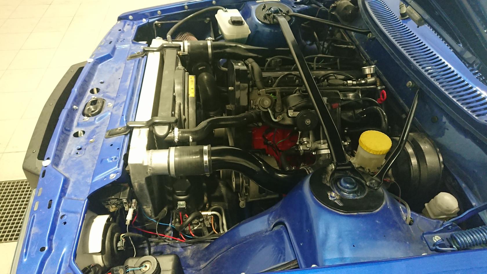

Prøvekjører bil og luker ut byggproblemer nogenlunde hver dag.

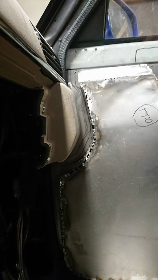

fant kjøleveskelekkasjen: enda glad jeg bygde boks rundt varmeapparatregisteret for der stod det en tynn stråle ut fra ene skjøten som ikke var sveisa godt nok :p
endte opp med å sandblåse og sveise tusen punkter som bare dukket opp nye lekkasjepunkter om en annen så kasta røret og ønsker å få tak i ny org vannslange kobling på torpedoveggen om noen har liggende?
trenger også deksel rundt rattet og lister rundt hovedlyktene, ev dårlige hovedlykter som jeg kan sette over reflektorer og glasset på.
vibrasjon også ved pådrag, mellomakselopphenget er ikke godt nok så har bestilt meg 740 opphengsfeste og skal modifisere inn så det blir litt mer stabilt.
R bremsene fungerer så ufattelig bra, men alt for stor kraft med BM-57 sylinderen, trolig pga denne har en restriktor mot bakre krets som ikke blir stor nok mot de store R kaliperene bak kontra det de er på 300zx som sylindern er hentet fra. Venter på å få en 1" sylinder fra Nissan Maxima som visst ikke skal ha restriktor men også da er spot on S60R sin bremsemaster på 1". blir bremsekraften perfekt da så er det topp, hvis ikke kan det være det må monteres ut fra teorien på den sylinderen en restriktor bakover for å finjustere ned noe om det pga lik volum i sylinder på primær og sekundærkammer tar for mye bak kontra foran, men bør bli spot on egentlig pga S60R sin er lik primær og sekundær som Maxima sylinderen er. vi får se.

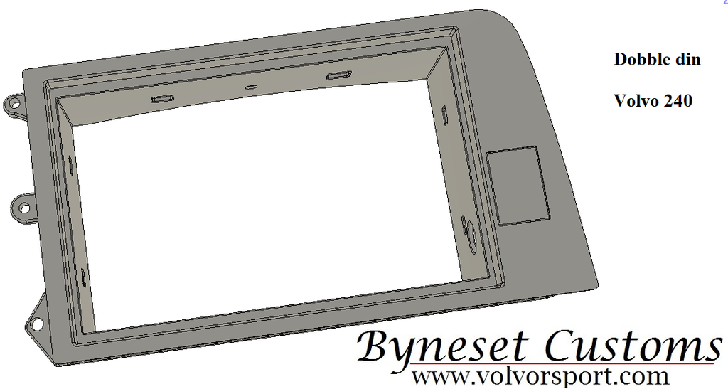

dobbeldin til 740\940 med plass til brytere og en uten brytere men med oppbevaringsrom kommer snart.
http://forum.vccn.no/img-dump/2019/03/20.jpg
http://forum.vccn.no/img-dump/2019/03/21.jpg
240 og muligens andre modeller festeklips til org vinge tilgjengelig nå.
http://forum.vccn.no/img-dump/2019/03/3.png
http://forum.vccn.no/img-dump/2019/03/22.jpg
240 dobbeldinbrakett er klar, venter bare på å få den printet så jeg ser endelig produkt.

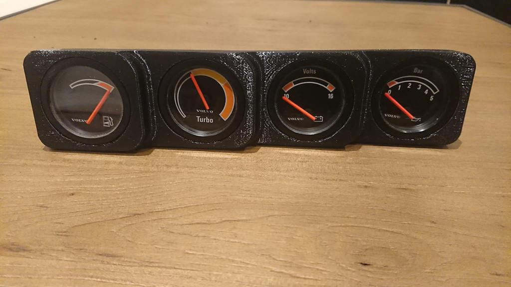

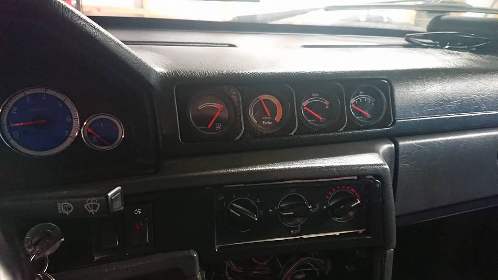

740/940 luftedysemontert målerholder for 4 x 52 mm instrumenter

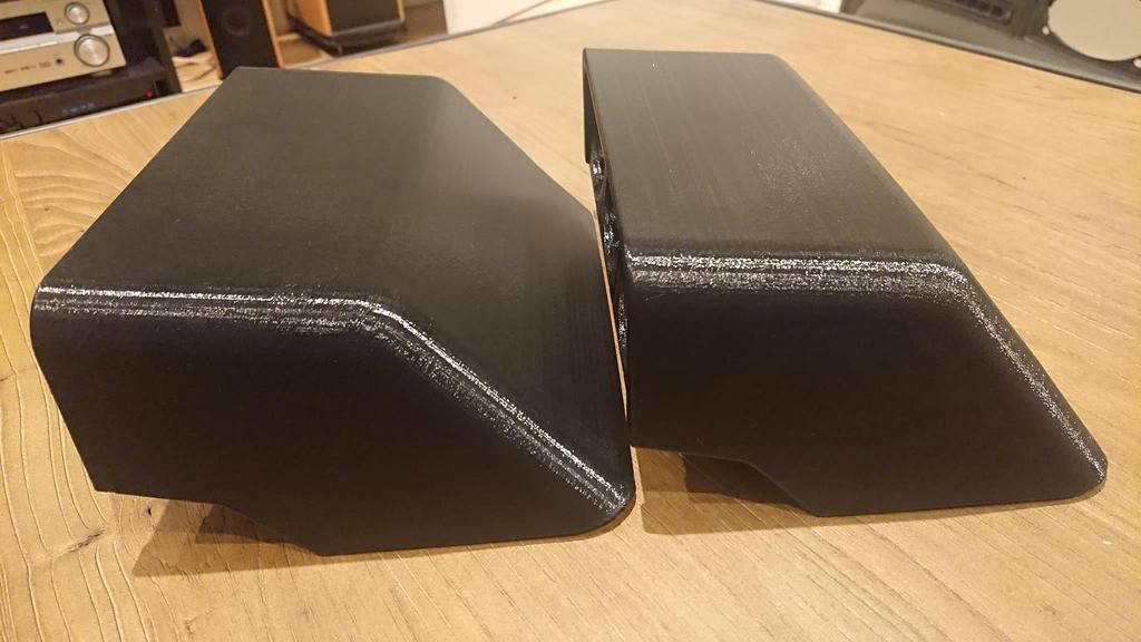

240 rally målerpod oppå dashbordet. både til førstegenerasjon 240 dashbord med ekstra brakett og til nytypen dashbord. klar for levering til de som trenger :)

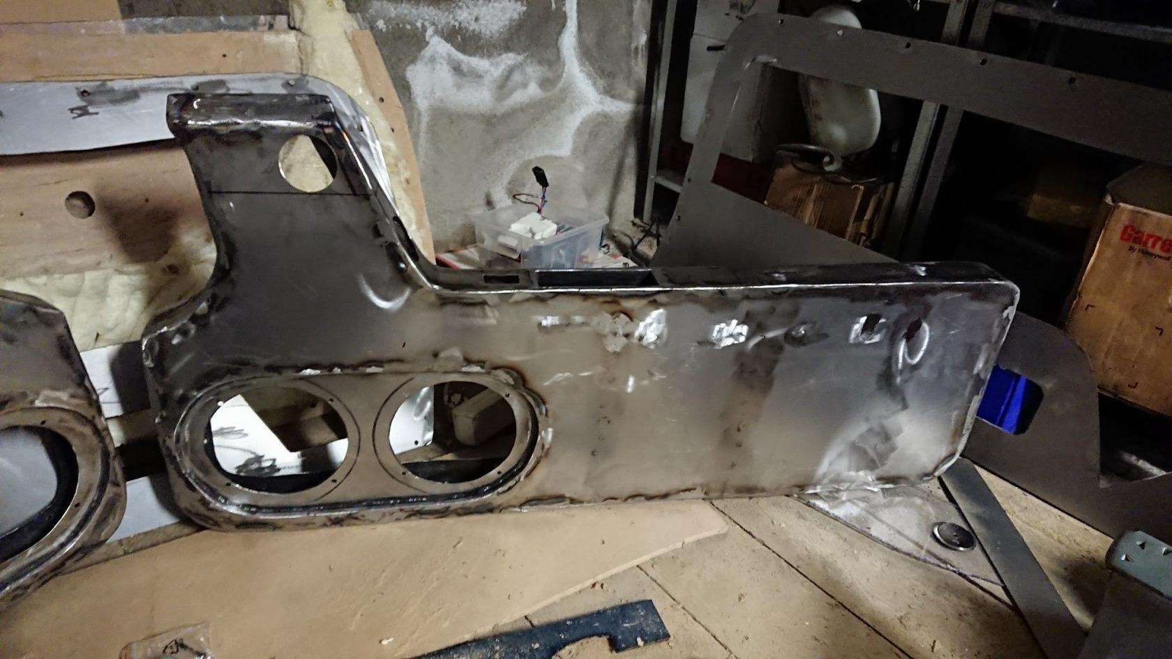

på tide å få ut litt bilder... ligget brakk alt for lenge...

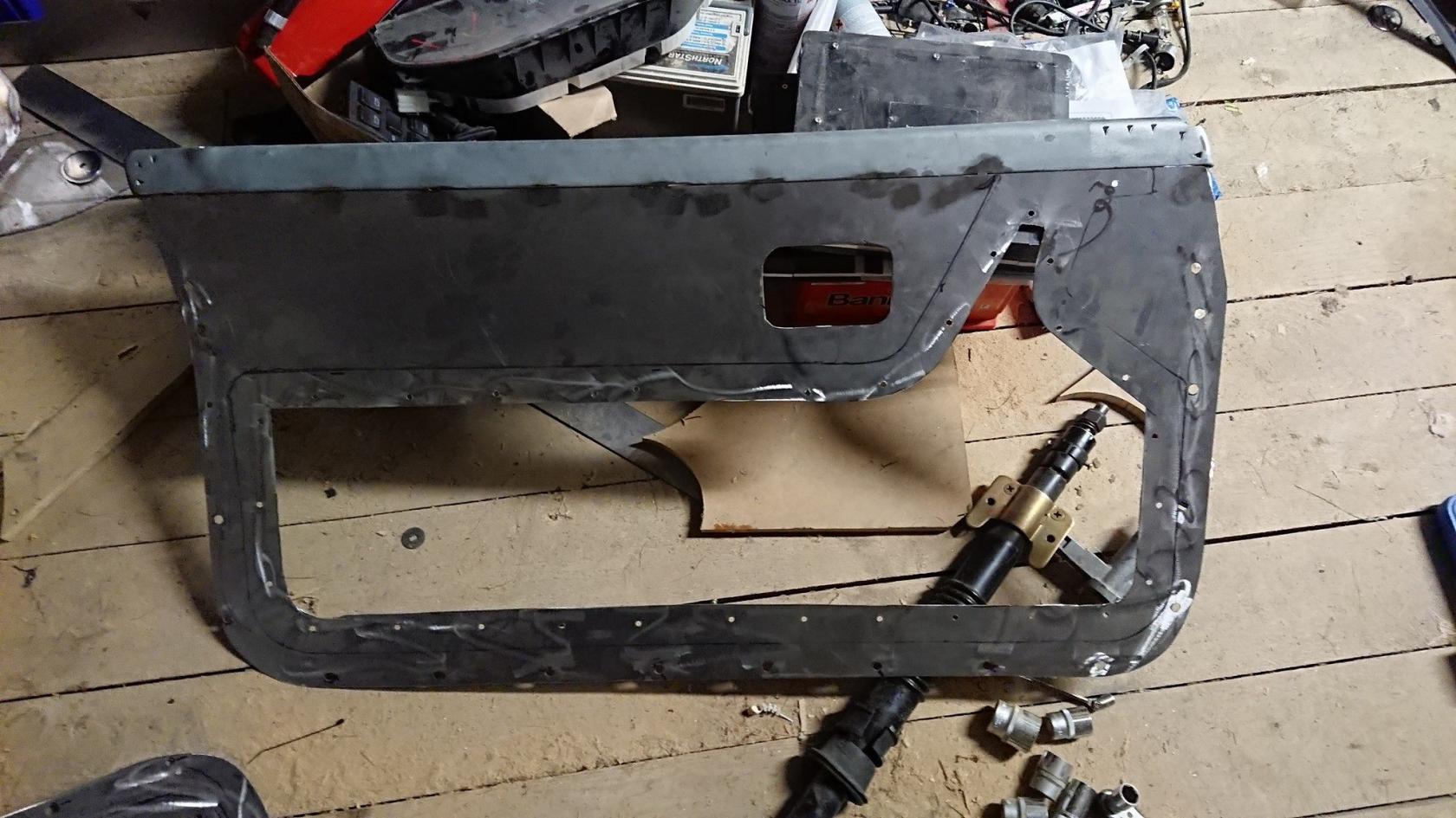

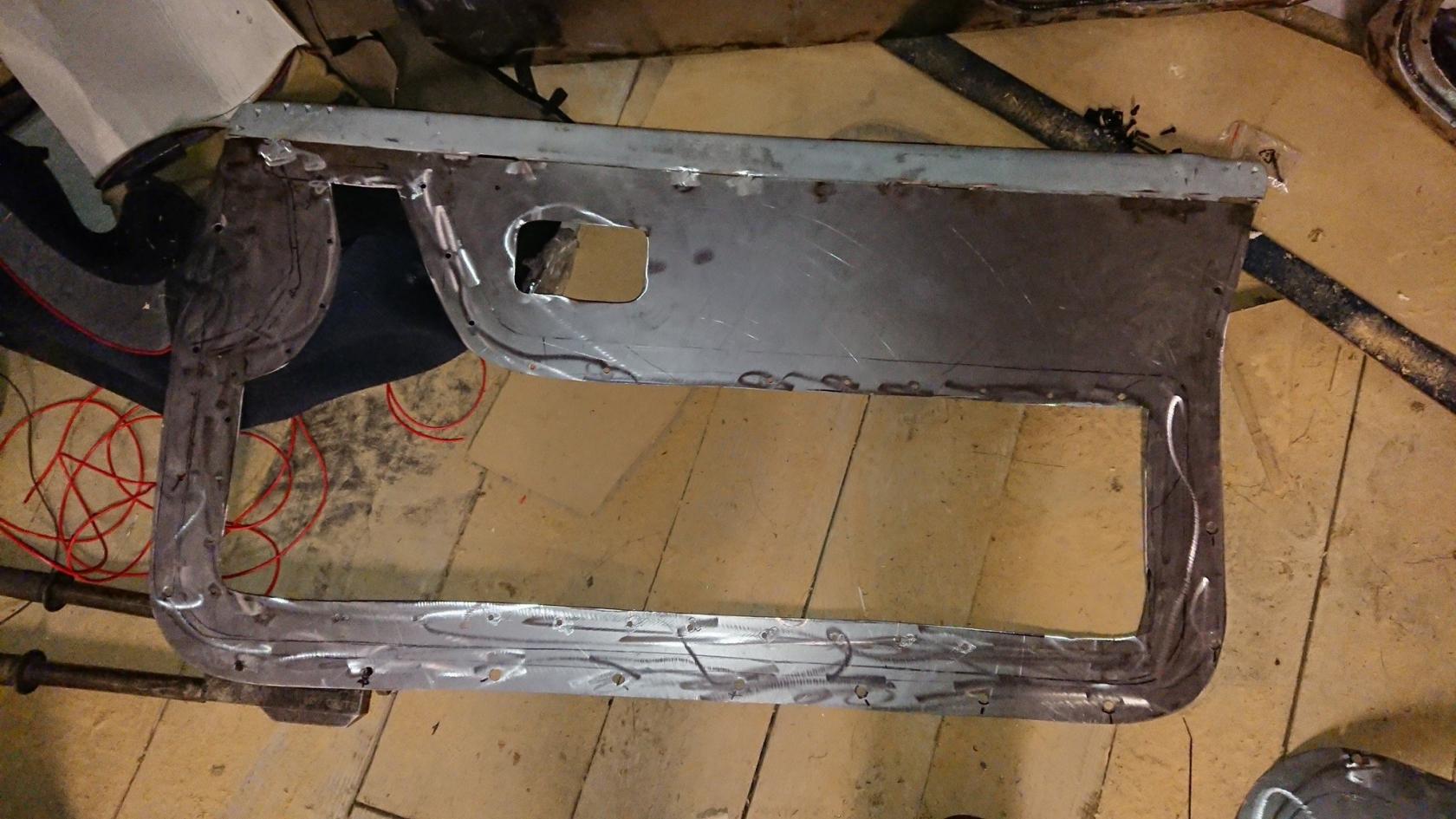

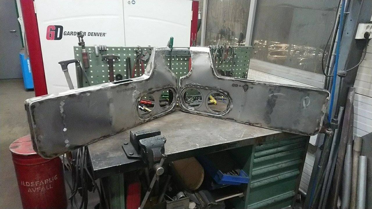

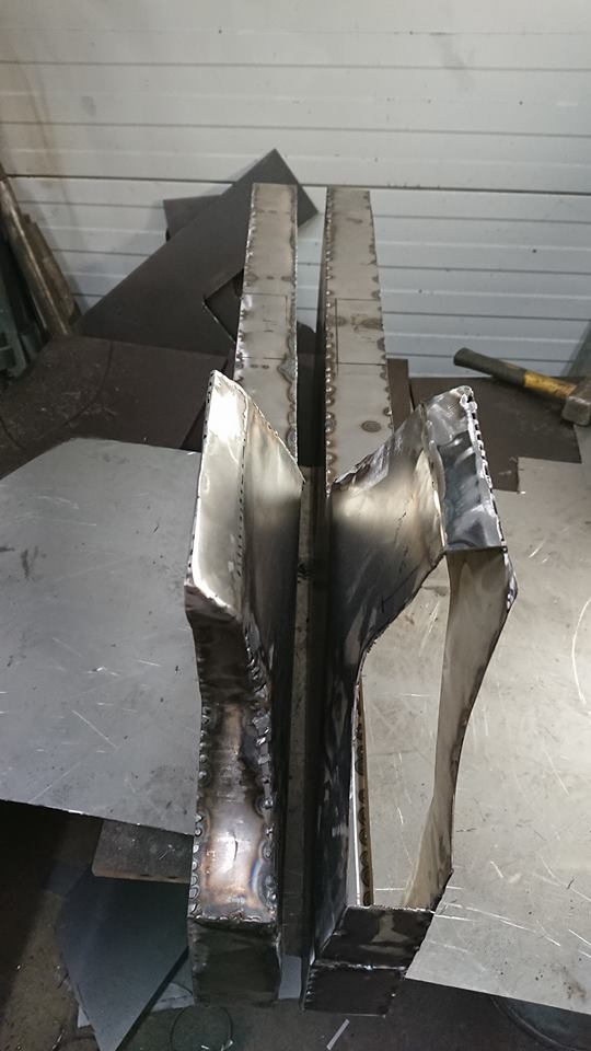

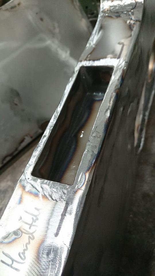

fra da jeg sveiset og bygget dørpaneler i fjor.

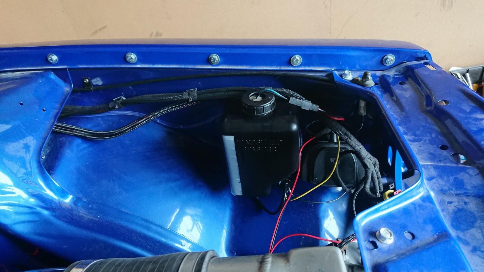

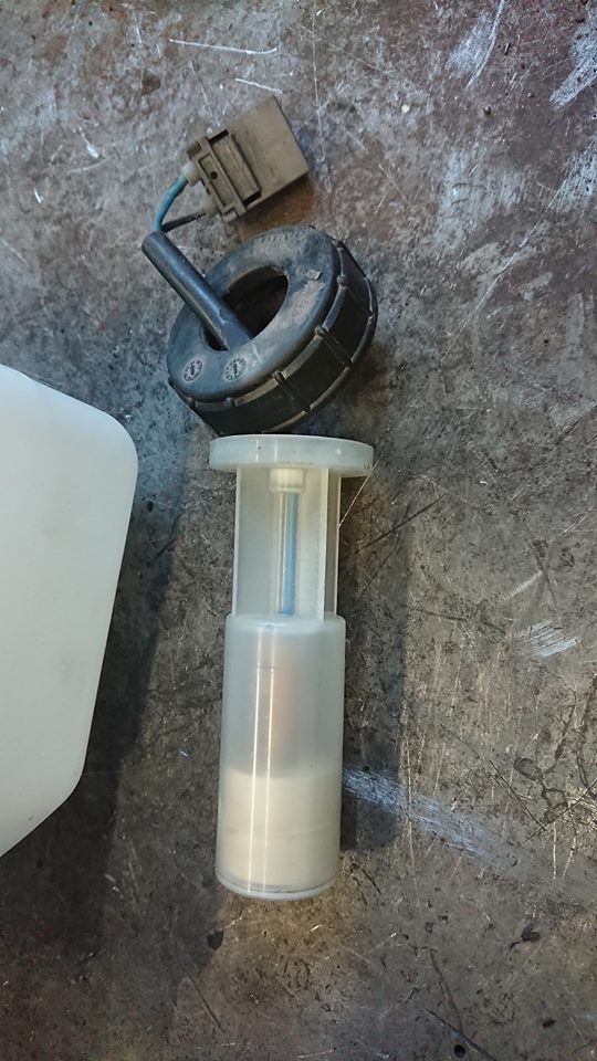

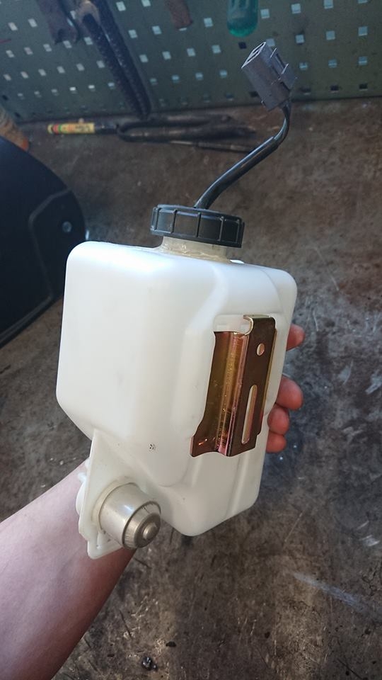

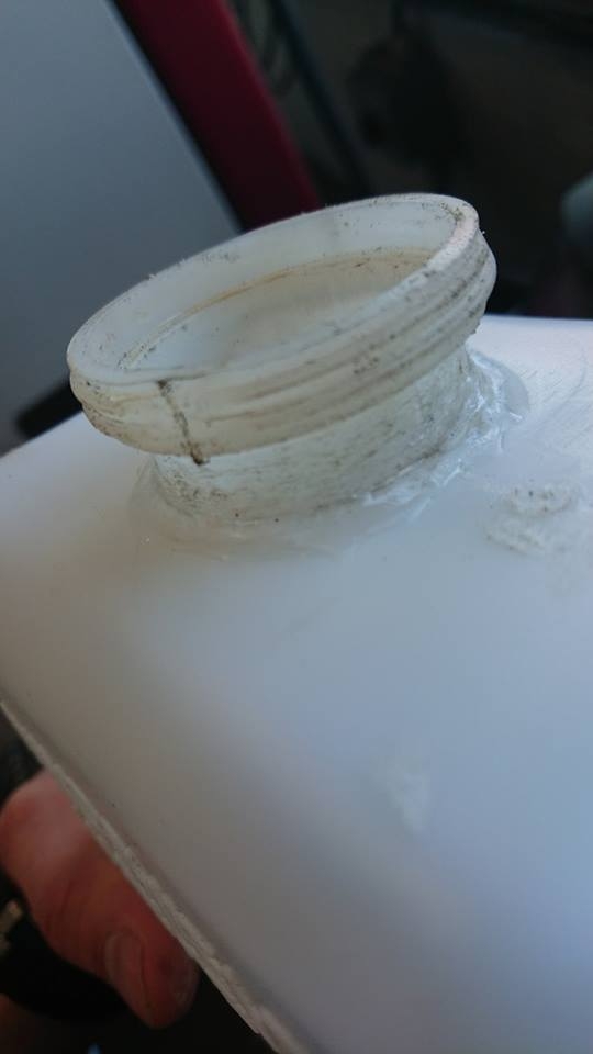

bygget sammen 740\940 spylervarsling med biltema sin nette lille spylervesketank. flytta over gjengeparti og nivåsensor og koblet opp mot 960 hovedinstrumentet.

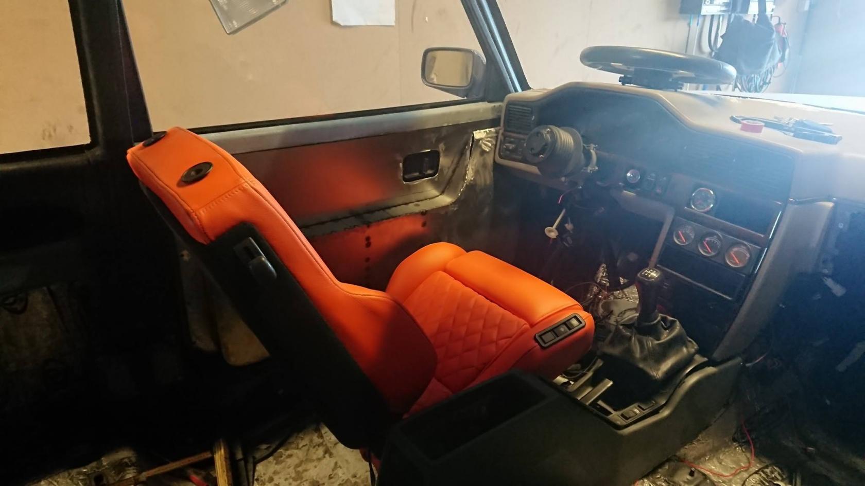

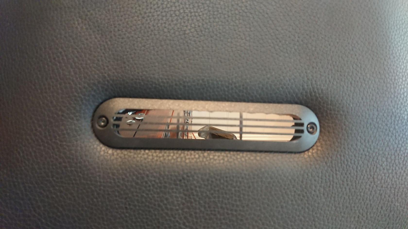

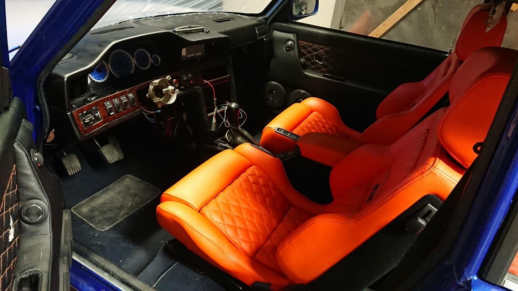

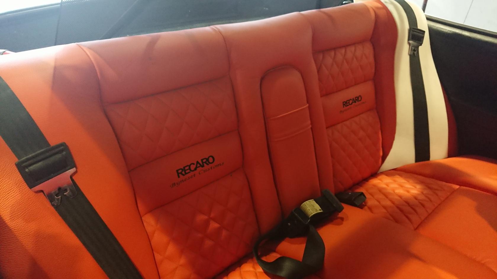

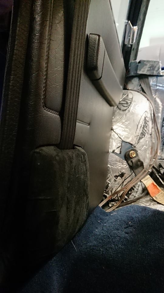

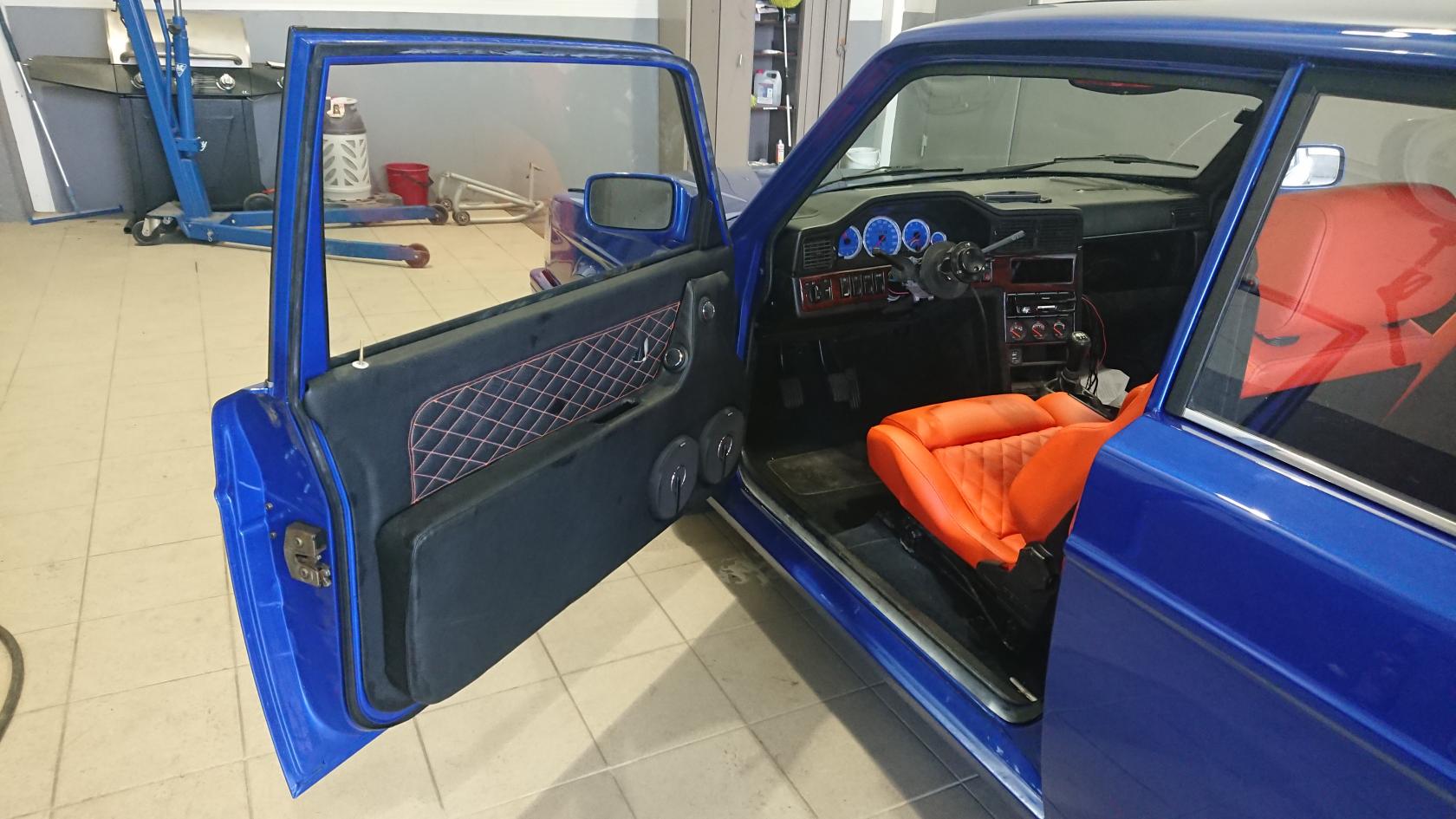

litt interiør plukk.og laging av hatthylle. ikke ferdig trekt opp enda heller... men blir snart.
elektrisk solgardin fra Hyundai koblet opp og i drift. kjekt.
alt trukket opp i alcantara lignende stoff eller lakkert med sort interiørlakk der det trengs.

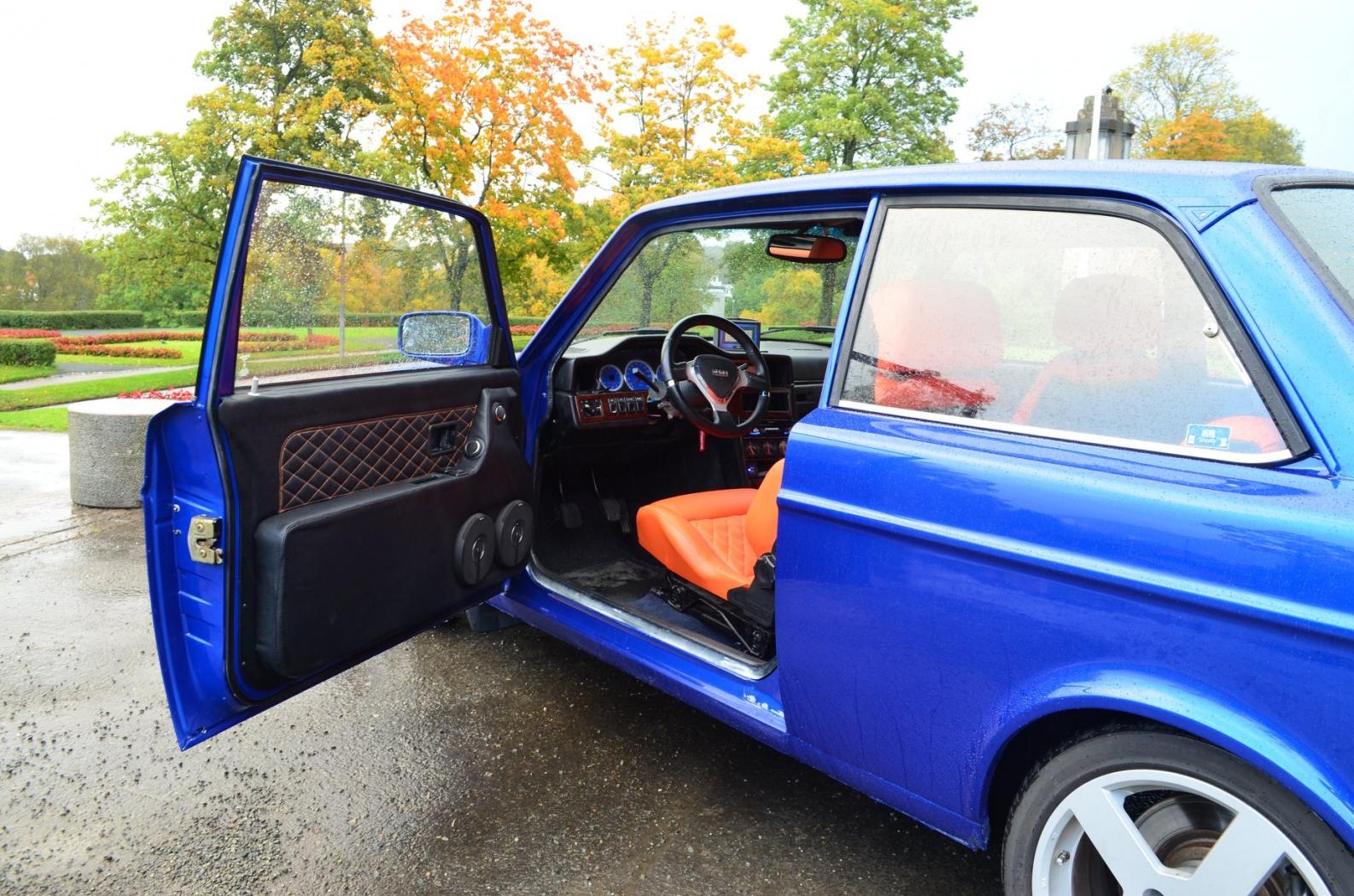

siste bilder jeg har av bilen pr nå.
venter på at dashbord må bli ferdig så er alle interiør deler klare.

Det blir en spesiel bil. Hvordan fungerer motoren?
Flotte bilder :D
Veldig kjekt med oppdatering igjen!:D Begynner og nærme seg alvorlig no!

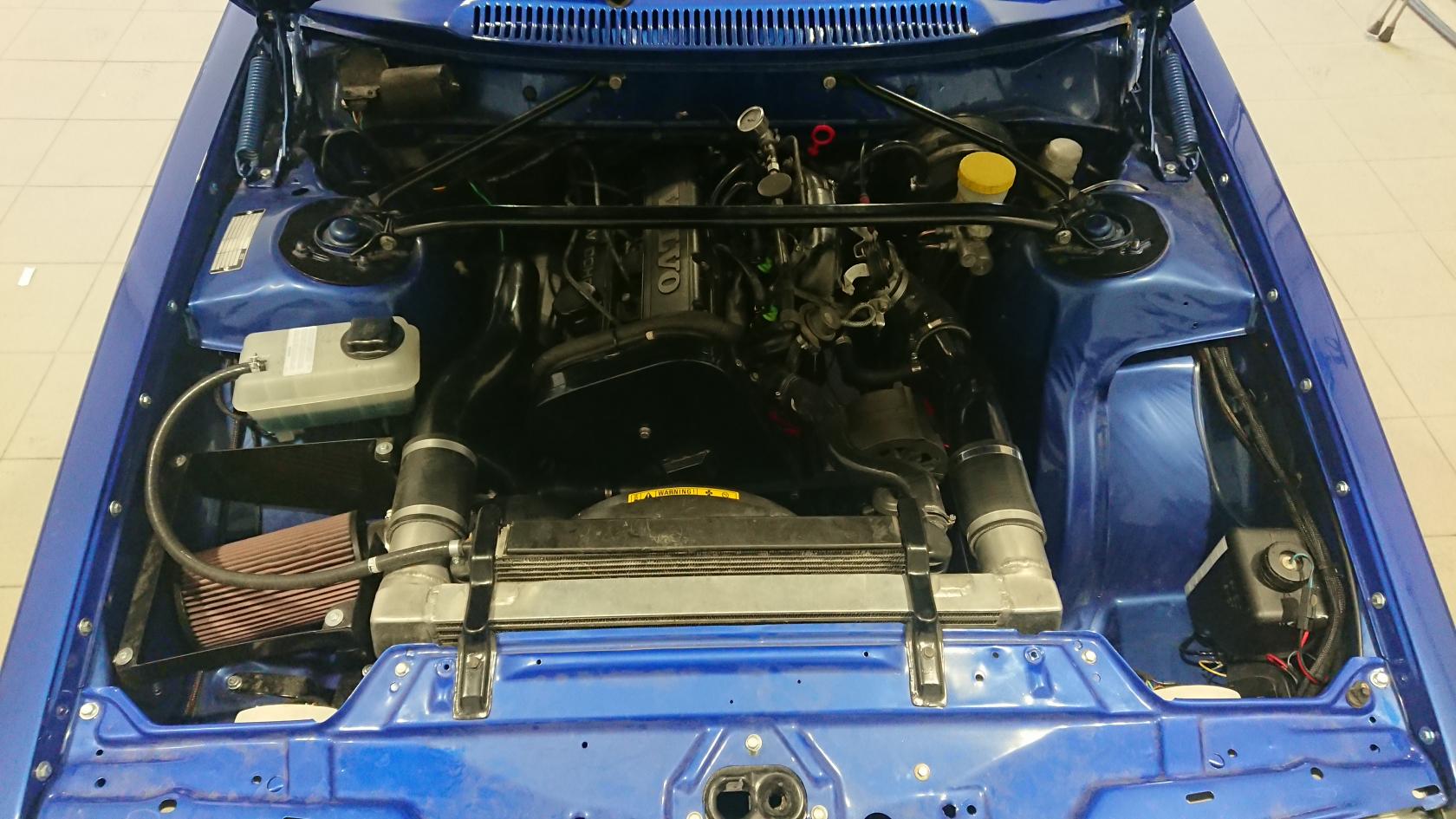

Motor fungerer knallbra. Må få den opp fra 0,5bar til 1 bar i alle fall snart. Men går bedre enn 8v uansett allerede slik.
Fult kjørbar og alt nå så mulig det blir en runde ut i helga ☺️

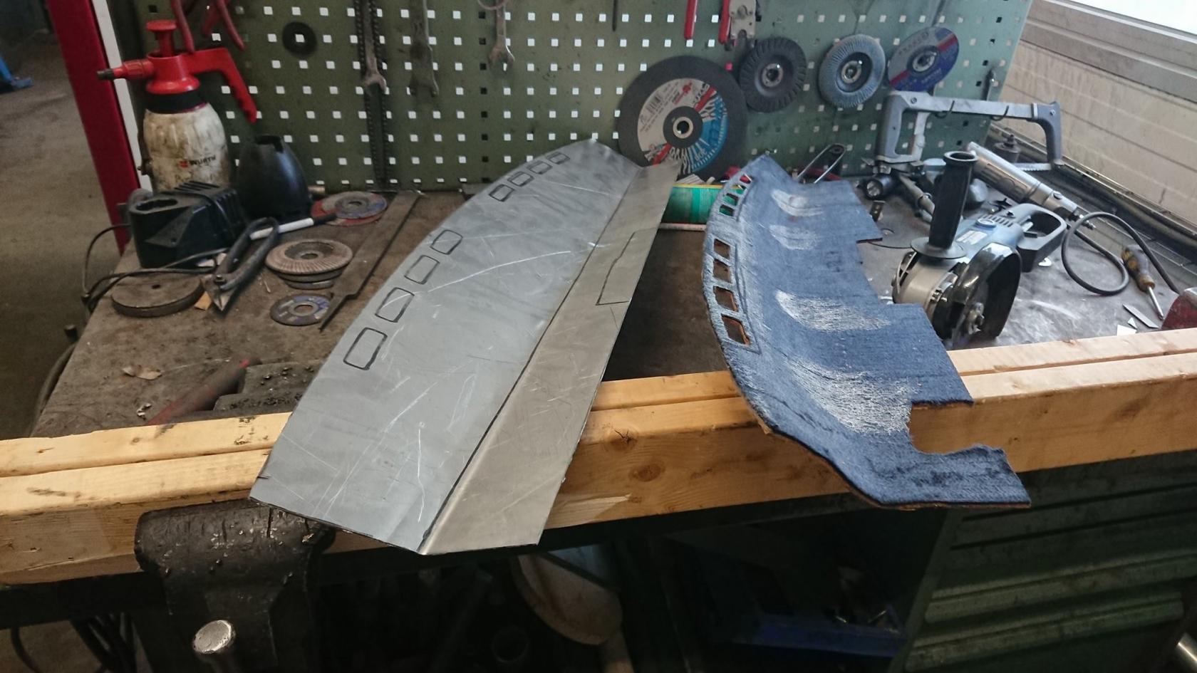

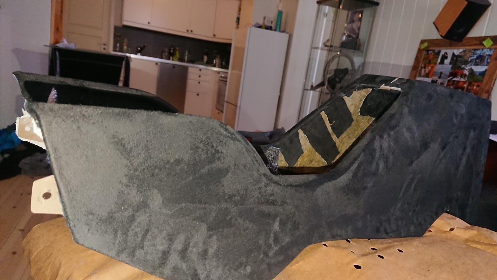

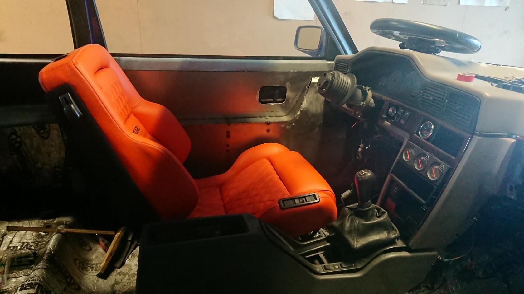

fikk dashbordet ferdig opptrekt nå på Torsdag. ble en liten "haste" jobb for Edvard Eriksen i Fossegrenda. ble fint :) diskret med en søm langs høyre side bare. så det tror jeg blir bra når jeg får det inn i bilen nå :) driver å monterer på ventilasjonsgitterene osv så det er på plass.
dekslene på siden over belterulla gjorde jeg selv. er definitivt ikke noen salmaker kan man trygt si... men det ser da ok nok ut. ble sinnsykt trangt i hatthylla nå... må ha litt bistand en dag jeg får brodern på besøk her så jeg får tvangsjustert litt og skrudd alt fast... polstring og skinn ga litt for lite klaring til festene jeg hadde laget, selv om jeg på en måte hadde prøvd å tatt høyde for dette med å legge under polstring før det ble trekt opp og borret festehull i kassen til høyttalerene :) jeje fikser man lett med nye hull om man ikke treffer på skikkelig med hjelp... 3D printer deksel over ventilasjonshullet i midten mot bakruta... så bare å vente på det først nå :)

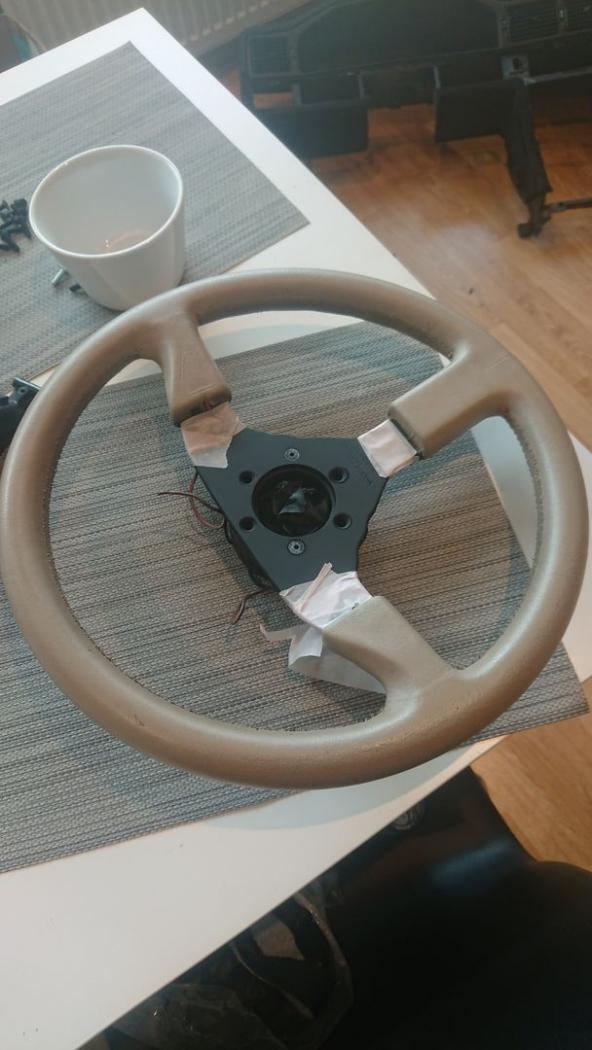

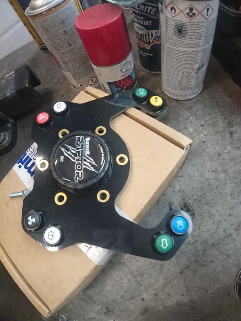

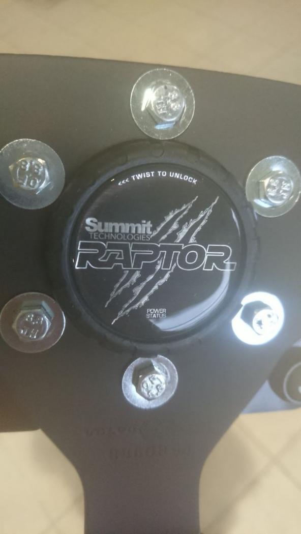

har gådd å lurt på å få tak i meg knappesystem til rattet i et par år nå... slo like godt til nå før alt skal monteres inn for godt forhåpentligvis.
RAPTOR 'ROAD' - UK IVA COMPATIBLE VERSION
https://summit-technologies.myshopif...atible-version
kjøpte inn dette. ble en kostbar affære, men slipper begge hendler på rattet så det også blir mer diskret og cleant, og med snap off nav så er alt rent og pent foran og rundt førerposisjonen nå.
måtte slipe litt i aluminiumen på rattet for å få sentrert det i festehullene, knappene tar litt borti ellers. såååå.... fant ut jeg skulle "ofre" det originale Beige R-Sport rattet jeg farget opp for et par tre år siden, som forøvrig mangler senterputa så lite poeng i det da, og slipte det til og sandblåste senter\ metallet og lakkerte opp dette, og begynte å farge det opp sort nå for å stå i stil med bilens interiør ellers.

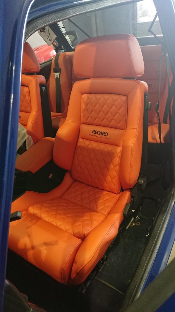

vurderte orange ratt som setene men det tok bare 1 sekund før jeg slo fra meg ;) tror dette blir litt moro detail i bilen, harry? nah, harryfolk kjøper ikke rattknappsystem til racetrack kjøring til mer enn bilens verdi... men unødvendig? tja kan nok trygt sies det, men får løst "problemet" med at jeg har en separat bryter for langlys permanent på nå som jeg kan ha knappen på rattet istede :p hahahahaha blir man noen gang voksen? neppe!!! hilsen "snart" 40...

kan bare si at rattstyring av alt fungerer ypperlig og anbefales på det sterkeste både for det praktiske og utseendemessig hvor mye mer ryddig det blir når jeg får 3D printa meg deksel rundt rattet.
har bestilt kortere rattnav så jeg får rattet lenger fra meg. det skal bli godt.

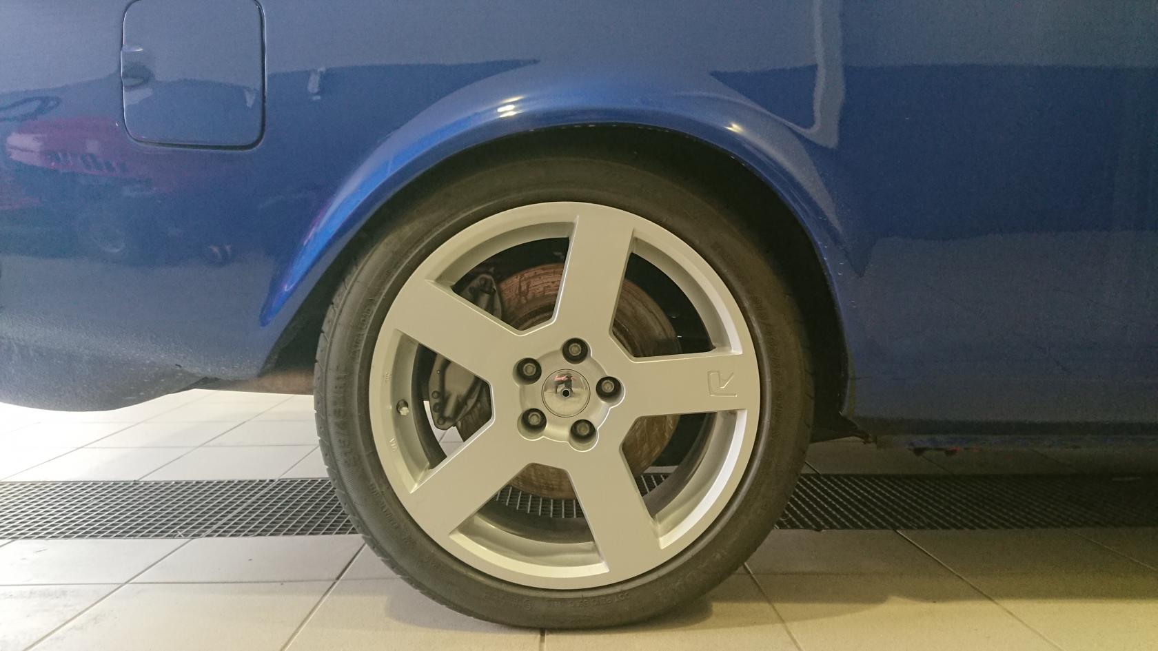

samt 15mm spacere bak istedet for org. godkjente 20mm på hver side. kanskje 5mm smalere hindrer rubbing i skjermbuen akkurat. ser ut som det bare skal så mye til, men vi får se.
har bestilt kaphlenke bærekulenedbygger og sphæriske bærebruforinger bak. så får se om det gir bedre veigrep :)

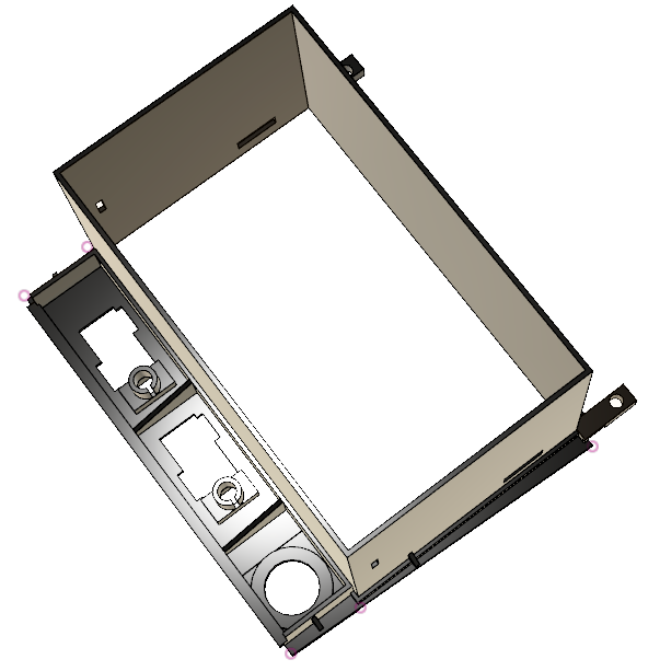

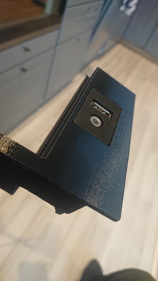

varmeapparatreguleringen blir også byttet ut eller da montert inn 3D printet kassett med plass for bagasjeromsåpnerknappen og Launch Controll aktiveringsknappen så den sitter lett tilgjengelig! kjekt :) står på jobb nå å skal lage braketter til pedalsensorene så det kan kobles ferdig. får se om man preparer litt til CruiseControllen som også bare ligger å strør på lager og venter. Sol ute? mekke inne! hmm.... skummelt å få sol på kroppen men motivasjonen øker jo for å gjøre noe så får bare skru litt før man kommer seg ut i sola :)
laget som dere ser festebrakett for brannslukningsapparat foran passasjersetet. enkel og grei design :) liten 2Kg brannslukker fra Coop Obs! Bygg. fint å ha det tilgjengelig om noe skulle skje, bedre føre var enn etterpåklok. også i tilfelle andre kommer i ulykken.
