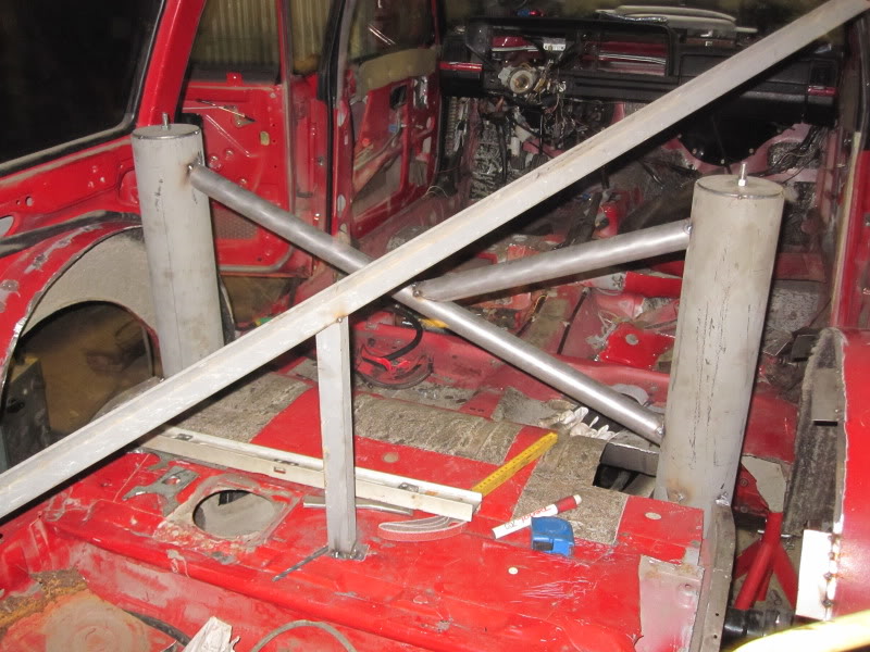

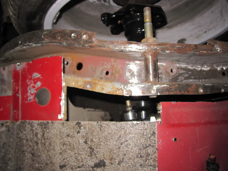

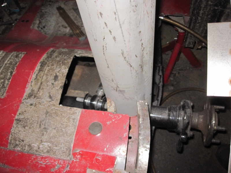

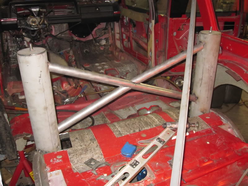

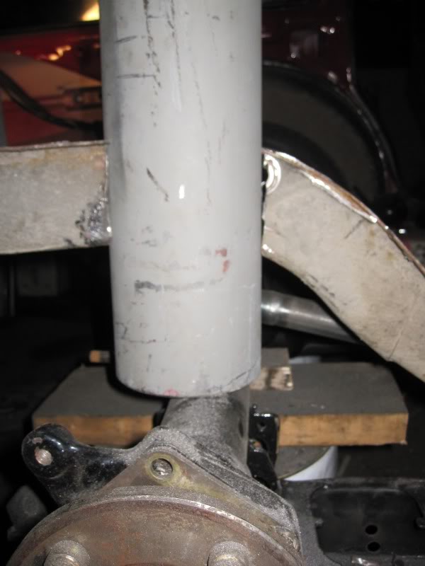

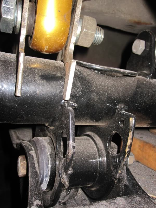

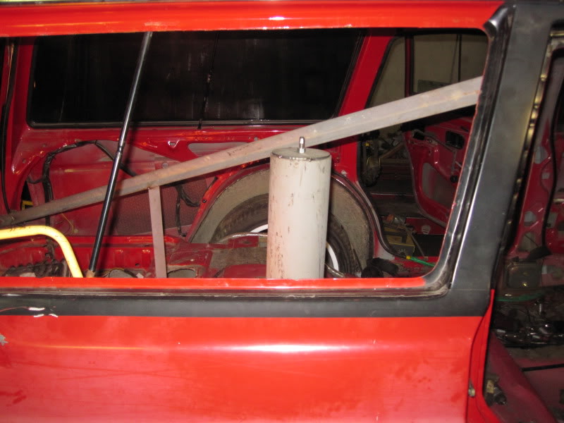

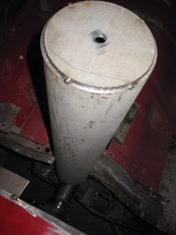

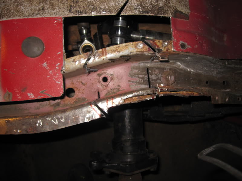

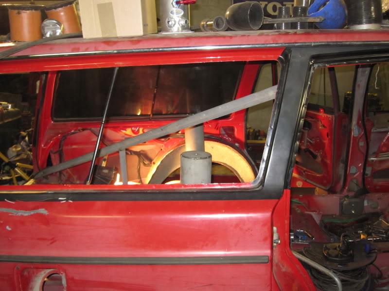

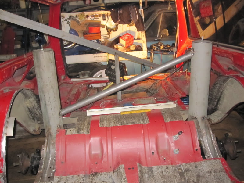

det stemmer, rammevangen kappes i to og røra felles inn som endel av rammevangen. (sveises på beggesider + at gulv punktes såklart fast mot rammevange og sveises fast mot dempertårn)

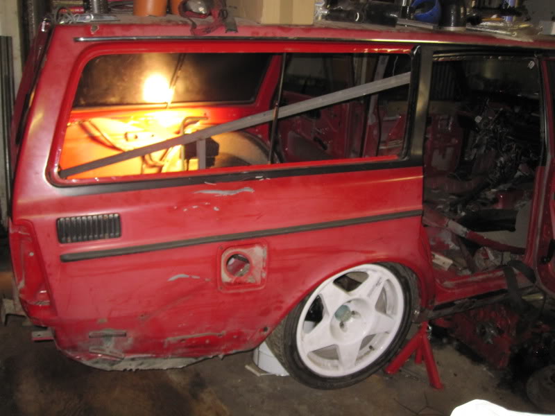

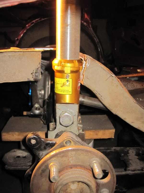

jeg velger å gjøre det slik nå for at med 8x17" ET11 så har jeg 2.5cm klaring tenker jeg mellom dekk og skjerm etter kapping av fals inne i hjulbuen.. er jo i og for seg god plass det, men da har man litt å gå på :)
