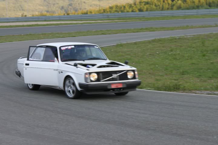

Ett bildet rett etter jeg hadde fått bilen
http://forum.vccn.no/img-dump/2012/01/306.jpg

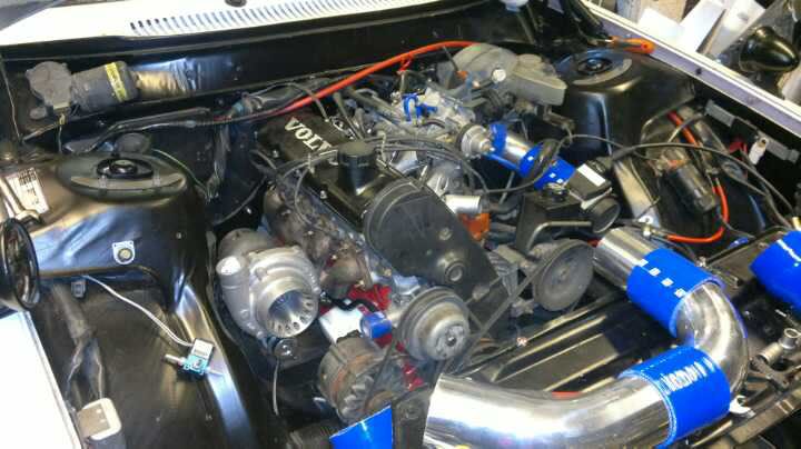

Bildene er etter at jeg har satt inn B230FK og M47 montert i bilen, skiftet til IPD stag foran (25mm) og bak (25mm), montert i annet ratt + bøttestol på førerside,
Fikk også tak i lastestativet fra personen jeg kjøpte bilen hos, han hadde liggende på garasjeloftet som vist nok skulle være til en 70 talls Opel, Men passet bolt on siden alt var justerbart :)
Skal det sies at bilen er MAX lasta baki med deler i fra tidligere prosjekt som skal monteres på denne bilen ;)
Støtdemperan kan man si hva nesten som sykkelpumper, men satser på coilovers til våren.

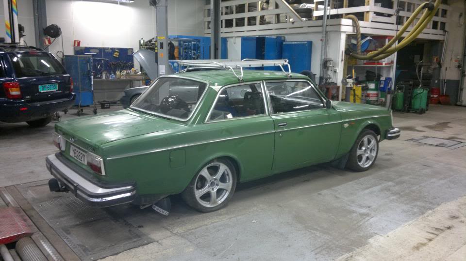

Slik er bilen pr.dags dato 08.06-2012
Vedlegg 1739
