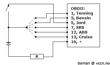

Koblingsskjema:
http://forum.vccn.no/img-dump/2011/04/1646.jpg
Begynn med OBD kontakta. Lodd ledningene på punktene. Nummerene på koblingsskjemaet forteller hvilken av punktene i kontakta som er til hva.
Jeg valgte å bruke disse fargene på de ulike punktene:
1 - Blå (Tenning)
3 - Lilla (Bensin)
5 - Sort (Jord, 12V -)
7 - Grønn (SRS)
12 - Gul (ABS)
13 - Hvit (Cruise kontroll)
16 - Rød (12V +)

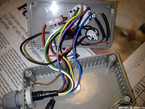

Når kontakta er ferdig er det boksen sin tur.
Bor hull så du får montert bryterne, dioden og nippelen.
Koble det sammen som vist på koblingsskjemaet. Det kan være en fordel å ta litt strømpe rundt beina på dioden og motstanden. Har du ikke (krympe)strømpe kan eventuelt tape brukes.
http://forum.vccn.no/img-dump/2011/04/1648.jpg

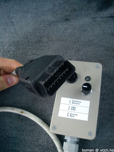

Da er du ferdig og du bør ha et resultat omtrent som dette:
http://forum.vccn.no/img-dump/2011/04/1649.jpg http://forum.vccn.no/img-dump/2011/04/1650.jpg
