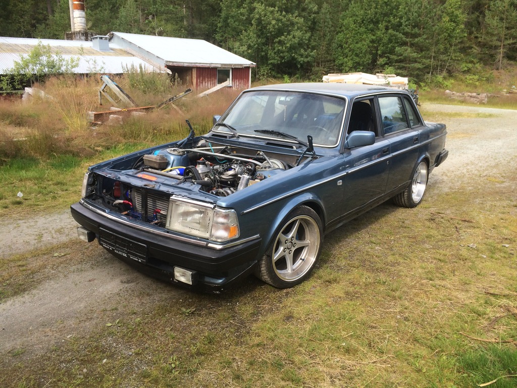

[IMG]http://i1371.photobucket.com/albums/...psd8a9b70a.jpg[/IMG]
Her er bilde av bilen :)

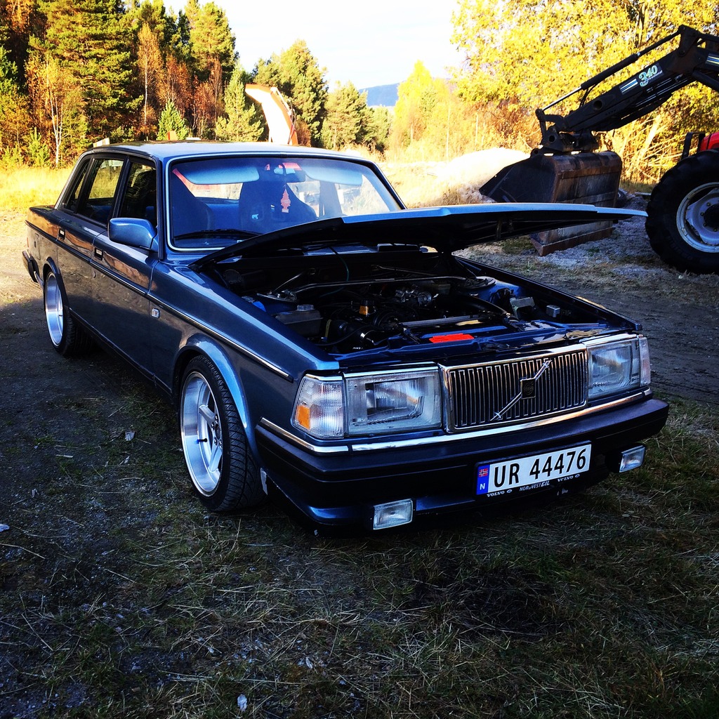

http://forum.vccn.no/img-dump/2014/10/84.jpg
Fint bilde av bilen, min søster som tok dette :)

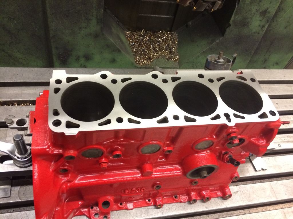

Blokka ble planfrest 0,2mm. Siden det var en del å gå på i komp. Slipte samtidig 0,15mm av toppen siden jeg blåste toppakning
og motoren var ganske varm ei lita stund. Det var lurt for det viste seg at den var skjev.
Sendte blokk og topp til AS motor, som bare holder til en halvtime unna hvor jeg bor. For å få portet og overhalt toppen.
Blokk for montering. topp ble portet, nye ventiltettninger, slipte ventiler og freste setene samtidig når jeg først skulle
få nybyggd motor. Veiva ble polert, nye lager ble målt inn og satt inn. Stempelringer ble målt inn og slipt riktig stempelklaring.
Endelig er bunndel komplett og skuddsikker.

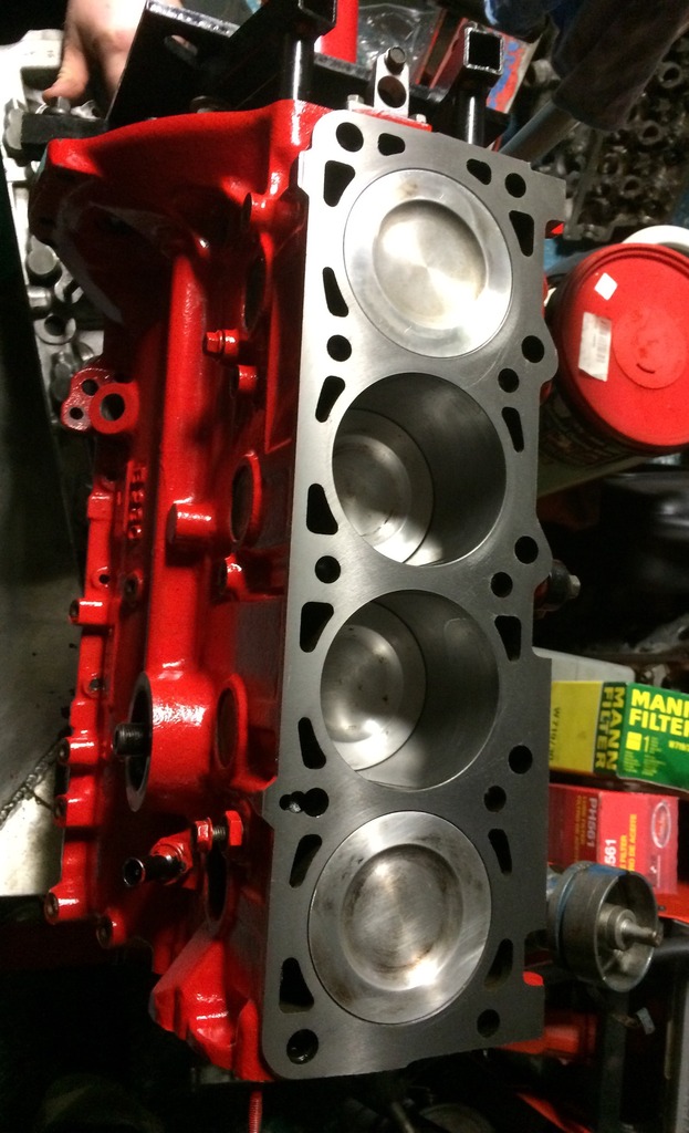

Blokka ferdig frest. Dette skjedde i midten av januar i år :)
http://forum.vccn.no/img-dump/2015/10/147.jpg
Nye lager og stempelringer motatt i slutten av januar i år :)
http://forum.vccn.no/img-dump/2015/10/148.jpg
Bunndel ferdig sammensatt med mye lager og stempelringer, alt av klaringer skal nå være riktig :)
http://forum.vccn.no/img-dump/2015/10/149.jpg

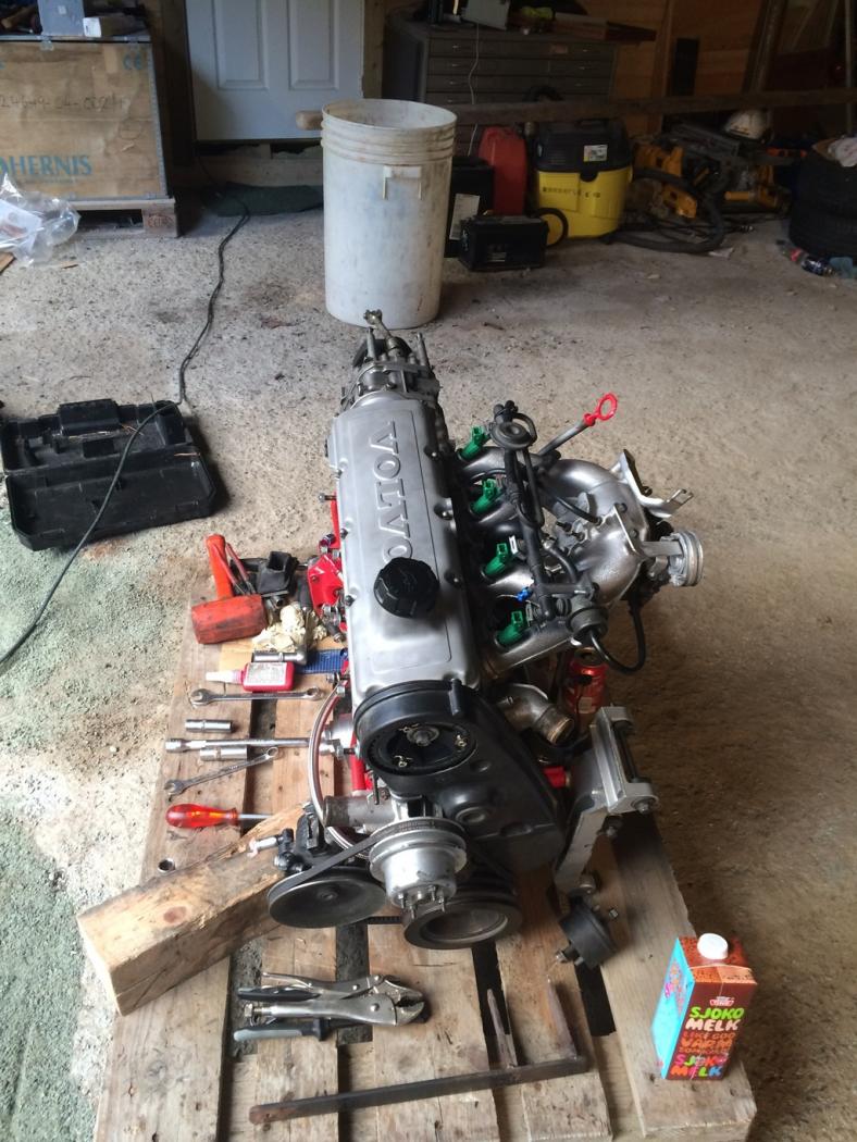

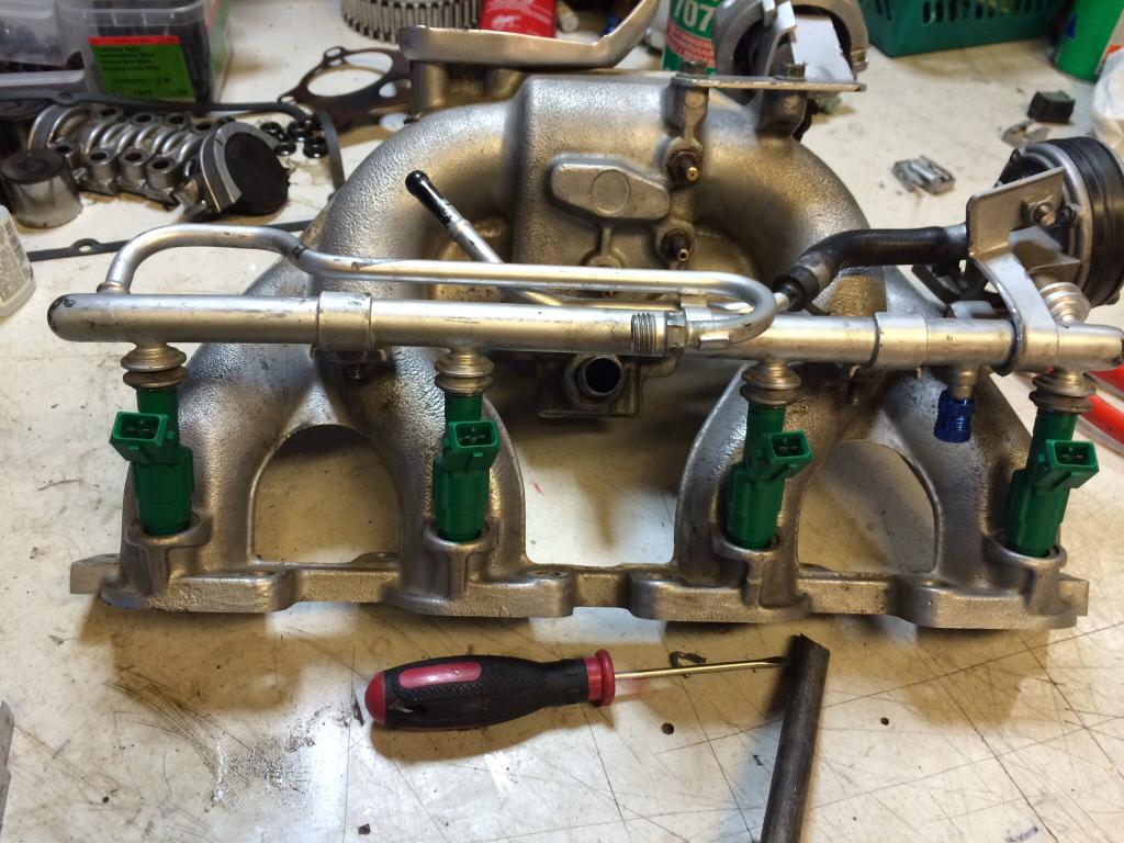

Innsug ferdig med oppmaskinert orginalt spjeldhus og større spjeldplate :) montering av grønndyser (Bosch 968)
Måtte spenne opp innsuget i fresen på jobb og frese ned fuelrail brakettene på innsuget for å få dysene til å tette
skikkelig. Freste ned 2mm og dysene kom skikkelig på plass :)
http://forum.vccn.no/img-dump/2015/10/150.jpg

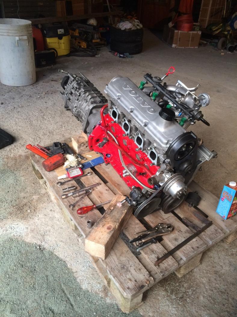

Vi nermer oss juli og motor har begynt å bli komplett. Var lang ventetid på clutch og turbo så var veldig rolig i vår
og først på sommeren. Begynte for fullt igjen i juni/juli :)
http://forum.vccn.no/img-dump/2015/10/151.jpg
http://forum.vccn.no/img-dump/2015/10/152.jpg

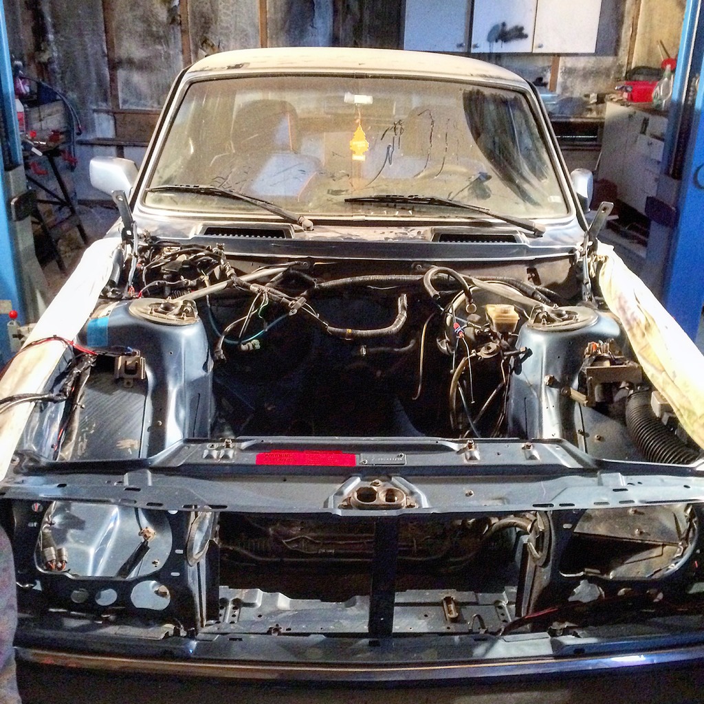

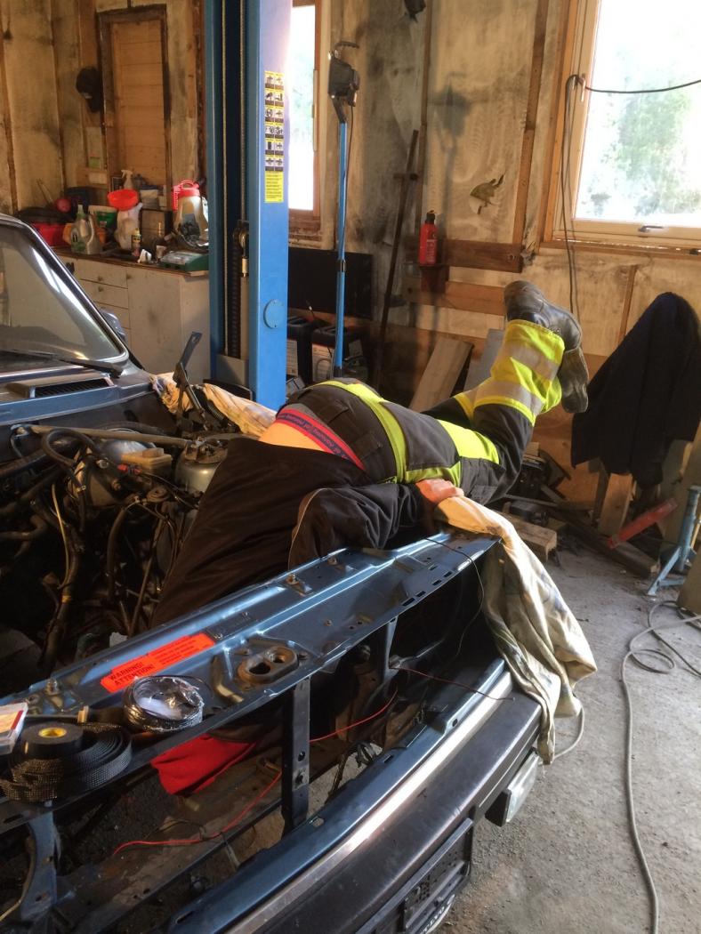

Her har jeg om min gode hjelper og kompis Espen begynt å shine opp motorrom. Var veldig mye dårlig jobb med ledningsnett
og var mye ledningsrot og en god del ledninger som var dårlige. Alt ble gjort ordentlig for å få det til å fungere og for at det
skulle se ganske ryddig ut. Her er Espen i full gang med spekulering og klipping.
http://forum.vccn.no/img-dump/2015/11/620.jpg
Underveis, ting begynner å ligne noe. Veldig synn at jeg ikke reiv ut hele ledningsnettet og fikk sveist igjen de fleste unødvendige
hull og slipt ned og lakket det opp igjen...det blir værtfall prioritert å gjøre etterhvert! :)
http://forum.vccn.no/img-dump/2015/11/621.jpg

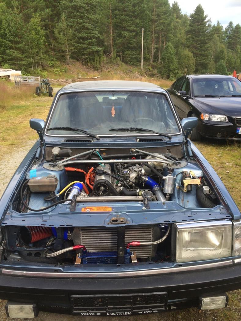

Da var motorrom klart for å få ny motor! :) ble mye bedre nå enn det var før!
http://forum.vccn.no/img-dump/2015/11/622.jpg

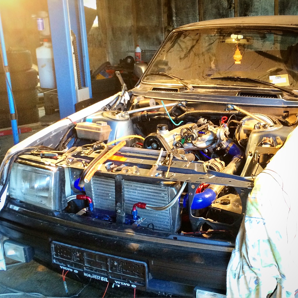

Intercooler på plass.
http://forum.vccn.no/img-dump/2015/11/624.jpg

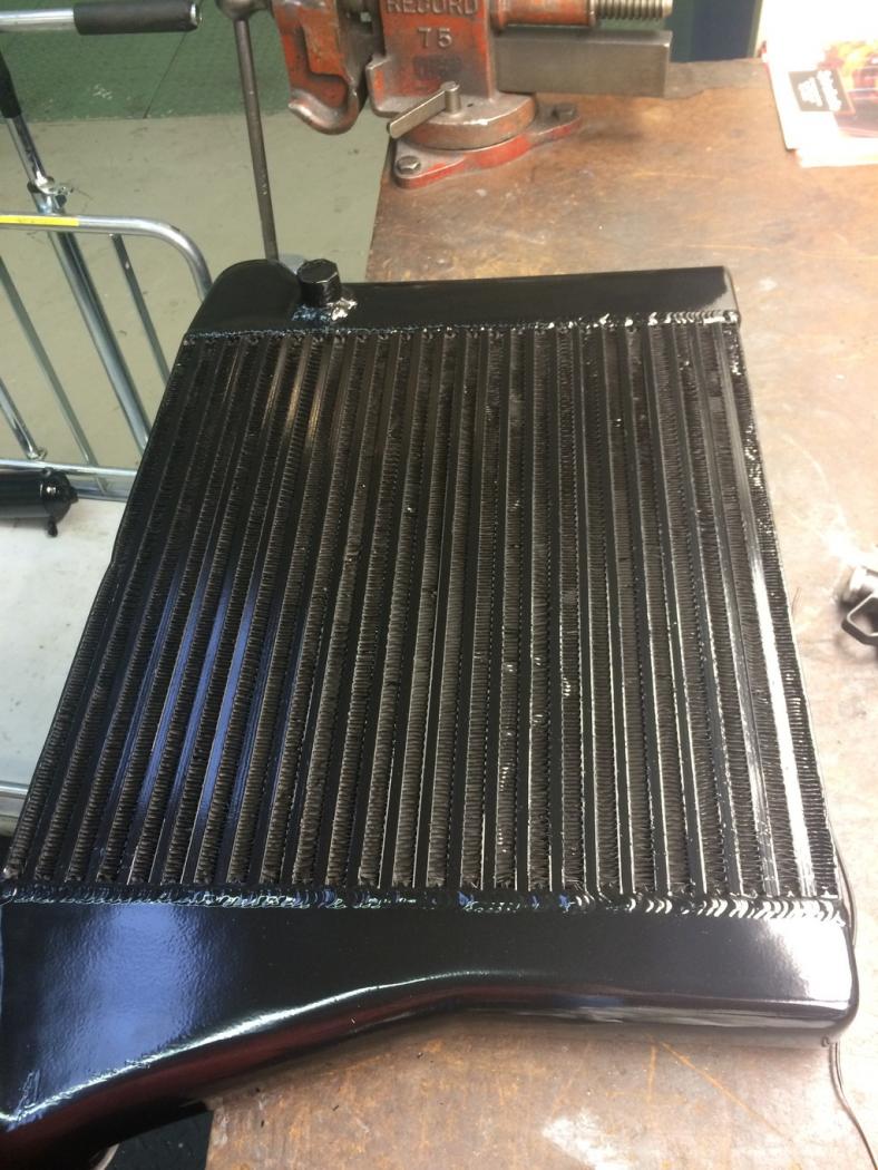

Har gjort diverse forandringer i motorrom også nå, en del forbedringer. Kjøpte større intercooler, modelltilpasset Volvo 240.
Fikk sveist inn nippel til dump-ventil på intercooler skuldra, for å slippe å sveise inn i orginal Volvo trykkrør. Fikk også pulverlakkert
den på jobben i svart.
http://forum.vccn.no/img-dump/2015/11/631.jpg

Bilde av motorrom med ny intercooler og orginale trykkrør og slanger. Fikk tak i trykkrøra ny og ubrukt!
http://forum.vccn.no/img-dump/2015/11/633.jpg

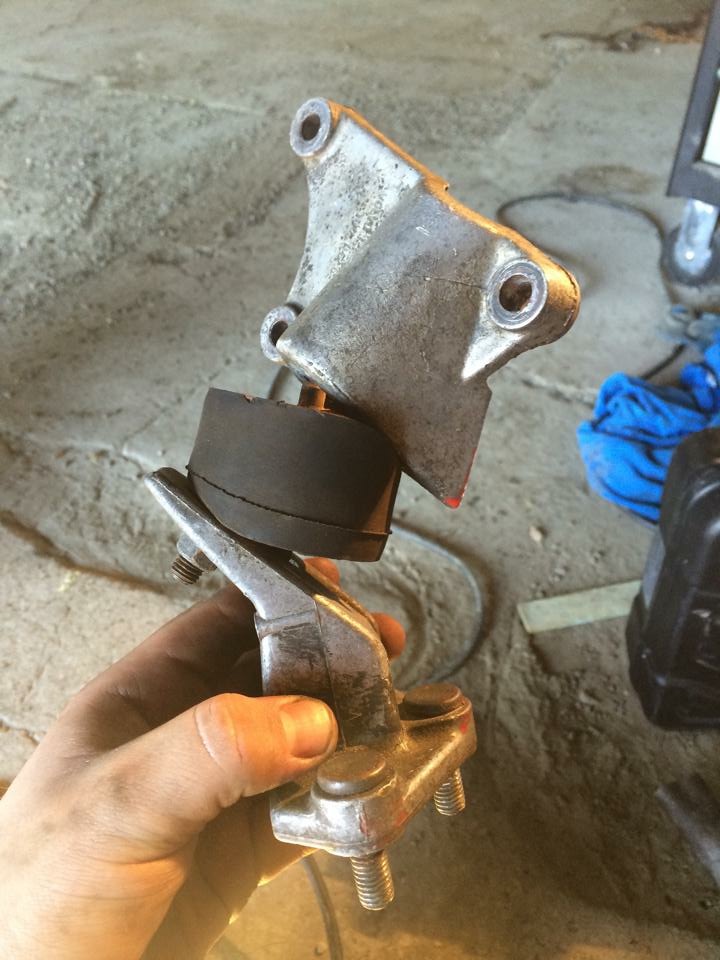

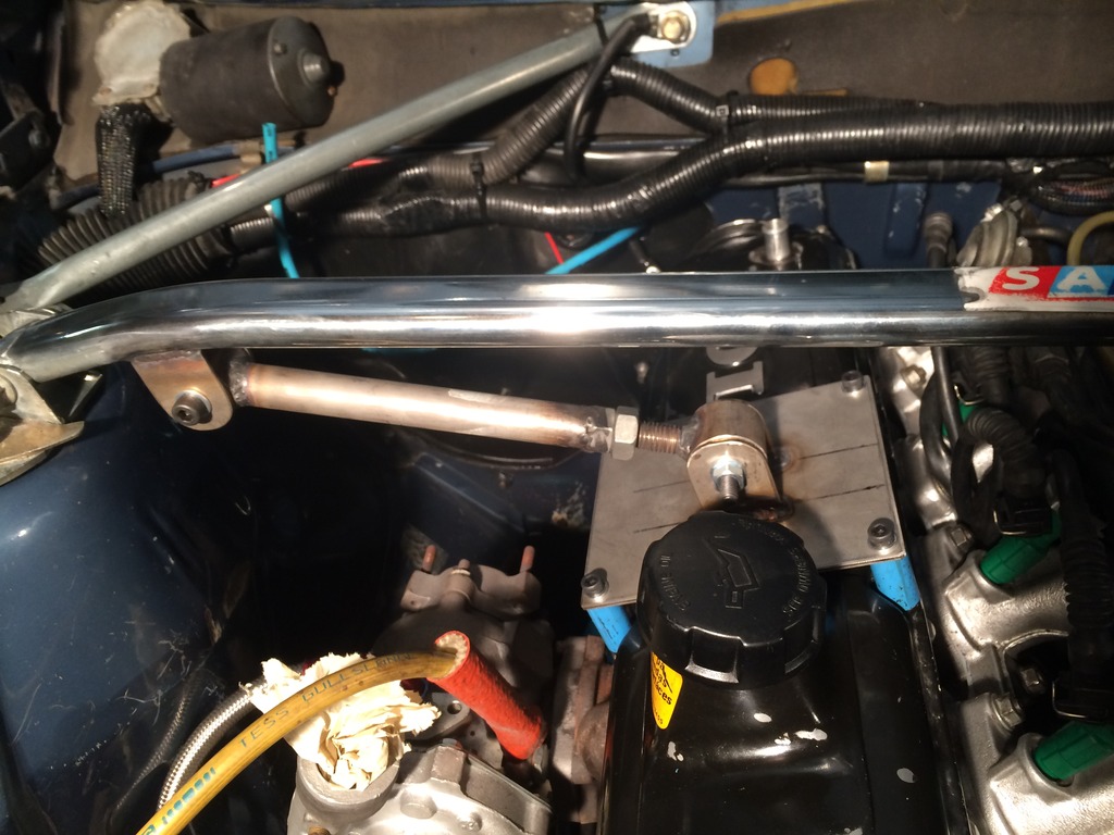

Slet også med at ikke motorfester holdt, sleit alltid av festet på innsugsiden...
http://forum.vccn.no/img-dump/2015/11/635.jpg
Nå er det imidlertid slutt med å slite av motorfester! :) Dette ble stivt! men overanskende lite vibrasjoner i bilen.
http://forum.vccn.no/img-dump/2015/11/636.jpg
