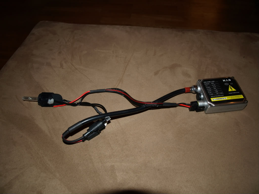

2. Ett sett HID xenon H1 4300K (Best lys til dette formålet)

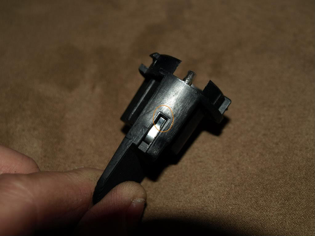

Man tar først pæreholderen og demonterer kontaktene som sitter med noen små mothaker. Trykk forsiktig inn disse med en liten skrutrekker, samtidig som man trekker disse opp med nebbtang.

Husk hvilken kontakt som sto hvor. Dette er viktig for riktig polaritet på ballasten. Den kontakten som går inn i bunnen av pæreholder er vanligvis +
Så tar man og klipper av kontakten med en avbiter, like etter bøyen innover.

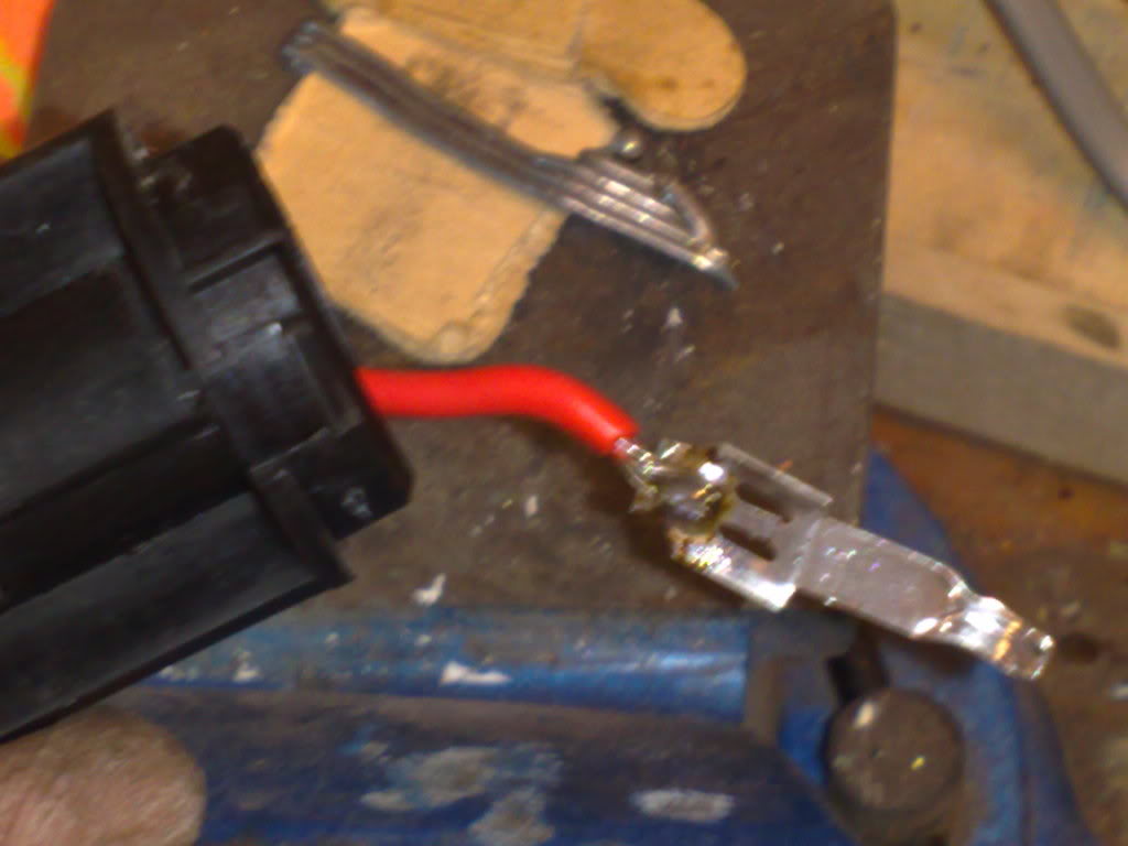

Og retter ut den lille biten som var bøyd. Så tar du og klipper av kabelskoene på tilførselskabelen til xenonsettet, avisolerer ca 8mm, fortinner kabelbitene samt kontakten, trer kabelen inn i den spalten på kabelskoen som kontakten var synlig fra utsiden, og lodder sammen kabel og kontakt.

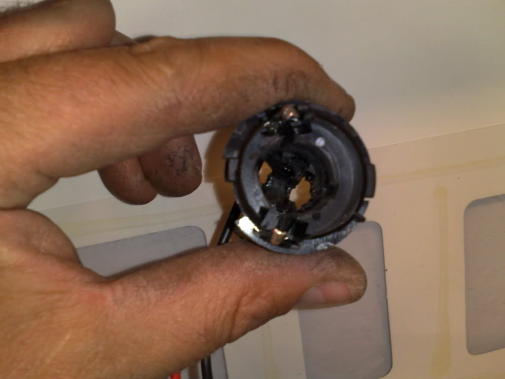

Så er det frem med Dremelen og slipe ut plass til pæren nedi holderen, pass på og ikke slipe der som kontaktene er.
Du må slipe en del dypere en hullet er fra før, og prøv flere ganger.(ikke berør pæren)

Så må kablene til pærene loddes sammen igjen. Bruk krympestrømpe, gjerne dobbelt lag, vær nøye. Husk at dette er høyspent strøm!!!
http://forum.vccn.no/img-dump/2010/04/130.jpg
Så kan pæreholder monteres tilbake i baklys igjen. Ikke monter kabelen til strømforsyningen inn i ballasten ennå. Man bør sjekke at man har riktig polaritet på kabelen. Dette sjekkes lettest med et multimeter, eller ei prøvelampe (Husk bare å jorde prøvelampen i godset på bilen). Om korrekt polaritet er oppnådd, så kan ballasten tilkobles strømmen, og det skal lyse;)
