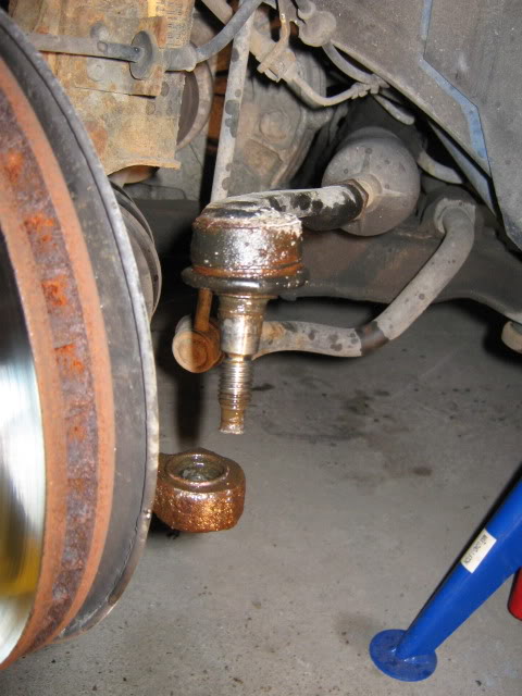

Når bilen er heist opp og sikret, tar man av hjulet, og svinger til motsatt side av det man arbeider på. Da vil endeleddet stikke ut på siden som dette:
Når du nå skal skru endeleddet ut, TELL antall omdreininger før det er skrudd ut, slik at du får skrudd det nye inn like mange omdreininger som det gamle. Hvis ikke vil hjulene peke i forskjellig retning.

Christian
Har lest igjennom denne flere ganger, men skjønner fortsatt ikke hvor man skal bruke 8mm fastnøkkel? Har hvertfall aldri jeg brukt :p
Skal prøve å forklare det så godt jeg kan. :p
Den mutteren som sitter (peker) ned mot bakken sitter jo på en stang med gjenger, nederst der er det laget sånn at man kan holde imot med en 8mm fastnøkkel om bolten har rustet fast, slik at man ikke bare skal vri gjengene rundt i gummien uten at bolten løsner fra gjengene :p
