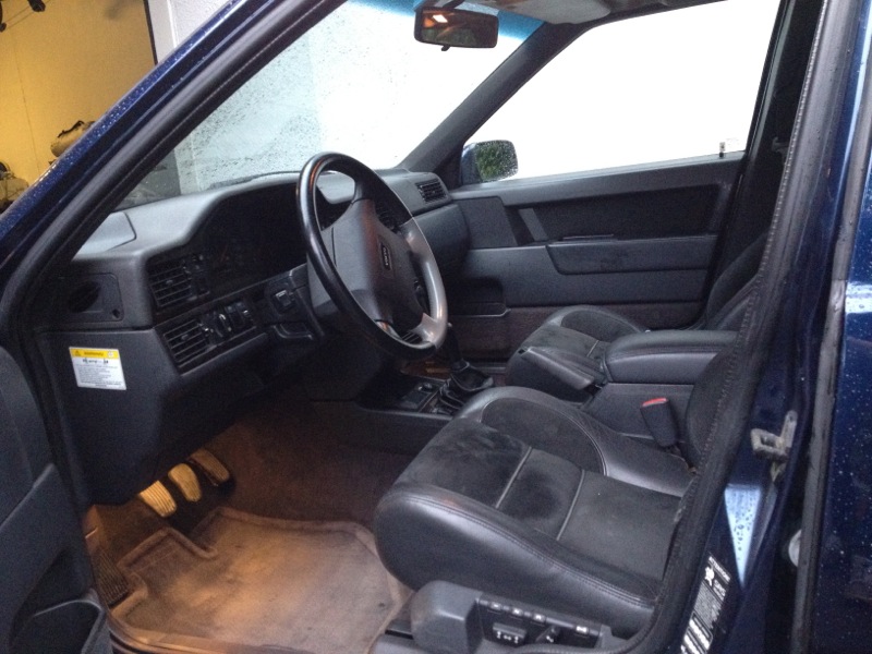

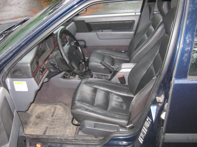

Interiør:
- Komplett 850R interiør
- Ny innstegsbelysning
- Nytrekking av taktrekk i alcantara
- Nytrekking av nederste del av dørtrekkene.
- Legge inn elementer i gulvet i bagasjerom.
- Rollo til bagasjerom.
- Originale R-stoffmatter.

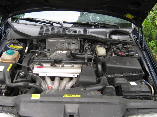

Motor/drivverk & understell:
- Bytte ventiltetninger
- Frese alle ventiler/ventilseter
- Bytte alle simringer etc.
- Ny turbo. Enten original eller 19T.
- Lakkere opp blokk i hvit farge.
- Lakkere topp i hvit farge.
- Toppdeksel i gull.
- Sanblåse og lakkere opp alle motorkomponenter som trykkrør, innsug etc.
- Originalt Volvo Carbon tennpluggdeksel.
- Påfyllingslokk med nytt Volvoemblem.
- 3" eksos fra Turbo og bak med 4" utblås.
- AWD fanger med dobbelt utblås.
- Justerbare Coilovers fra TA-Technix foran/bak
- Nye bærearmer foran.
- Nye bikkjebein.
- Sandblåse og lakkere øvrige forstillingsdeler.
- R-bremser eller andre større bremser. Ikke helt avgjort enda.
- Nyoverhalt girkasse med Quaifedifferensial (innkjøpt)
- 850 R trykkplate og lamell (innkjøpt)

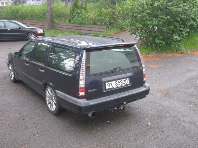

I 2008, da forrige eier kjøpte bilen, så den slik ut:
http://forum.vccn.no/img-dump/2011/06/905.jpg
http://forum.vccn.no/img-dump/2011/06/906.jpg
http://forum.vccn.no/img-dump/2011/06/907.jpg
http://forum.vccn.no/img-dump/2011/06/908.jpg
http://forum.vccn.no/img-dump/2011/06/909.jpg

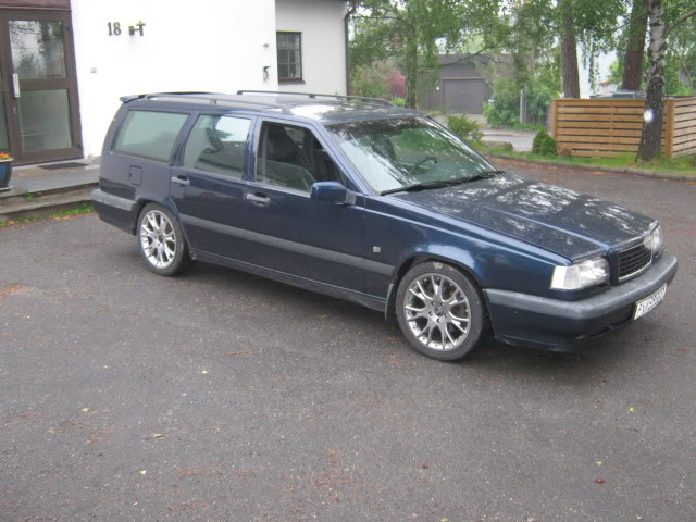

Så den dagen jeg kjøpte den:
http://forum.vccn.no/img-dump/2011/06/910.jpg
http://forum.vccn.no/img-dump/2011/06/911.jpg
http://forum.vccn.no/img-dump/2011/06/912.jpg
http://forum.vccn.no/img-dump/2011/06/913.jpg
http://forum.vccn.no/img-dump/2011/06/914.jpg
Så, etter en del pussing å gnikking, samt fjerning av diverse stylingsaker som manglet på slutten fra forrige eier ble den seende slik ut:
http://forum.vccn.no/img-dump/2011/06/915.jpg
http://forum.vccn.no/img-dump/2011/06/916.jpg
http://forum.vccn.no/img-dump/2011/06/917.jpg
http://forum.vccn.no/img-dump/2011/06/918.jpg
http://forum.vccn.no/img-dump/2011/06/919.jpg
http://forum.vccn.no/img-dump/2011/06/920.jpg
http://forum.vccn.no/img-dump/2011/06/921.jpg
http://forum.vccn.no/img-dump/2011/06/922.jpg
http://forum.vccn.no/img-dump/2011/06/923.jpg
Per Oktober 2011 står bilen demontert for totalrenovering og hellakkering. Bilder av alle oppraderinger finnes i denne tråden :)

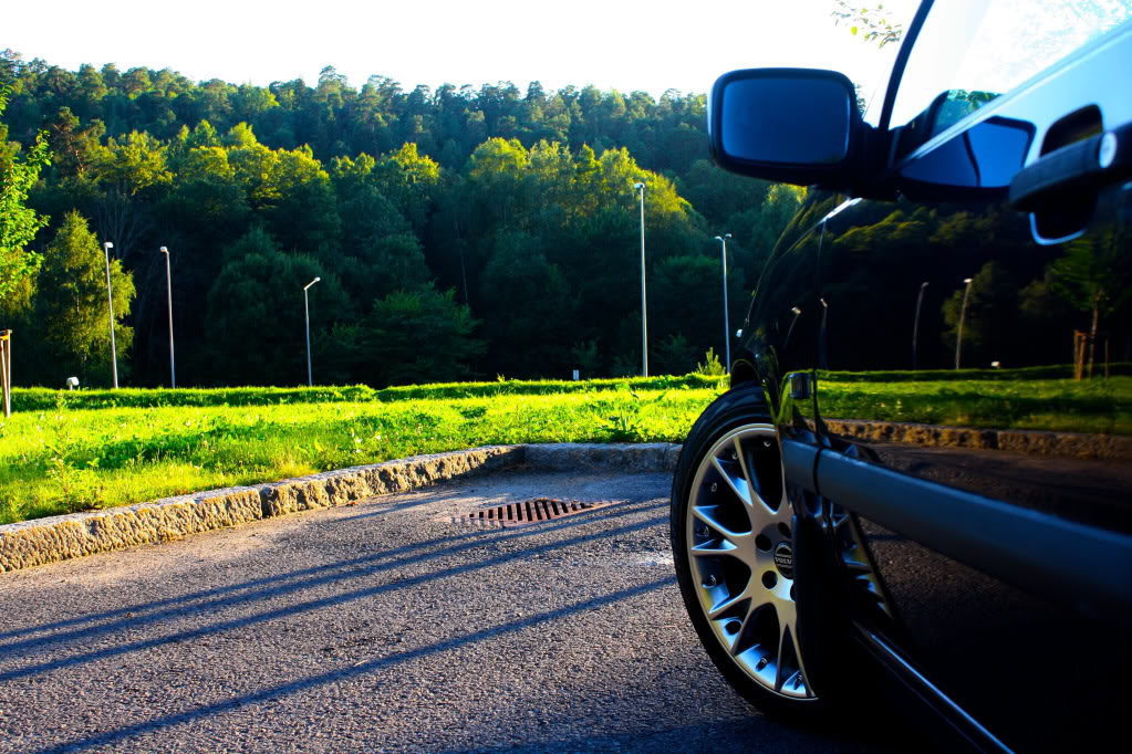

Sånn ser den ut pr. Juli 2012, ferdig lakkert og greier :)
http://forum.vccn.no/img-dump/2011/06/924.jpg
http://forum.vccn.no/img-dump/2011/06/925.jpg
http://forum.vccn.no/img-dump/2011/06/926.jpg
http://forum.vccn.no/img-dump/2011/06/927.jpg
http://forum.vccn.no/img-dump/2011/06/928.jpg
http://forum.vccn.no/img-dump/2011/06/929.jpg
