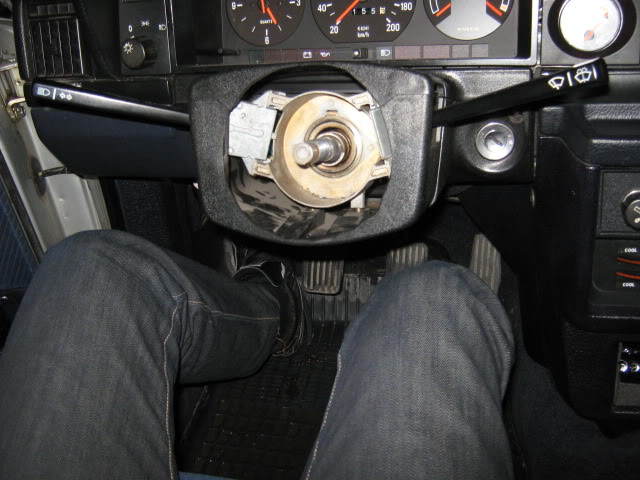

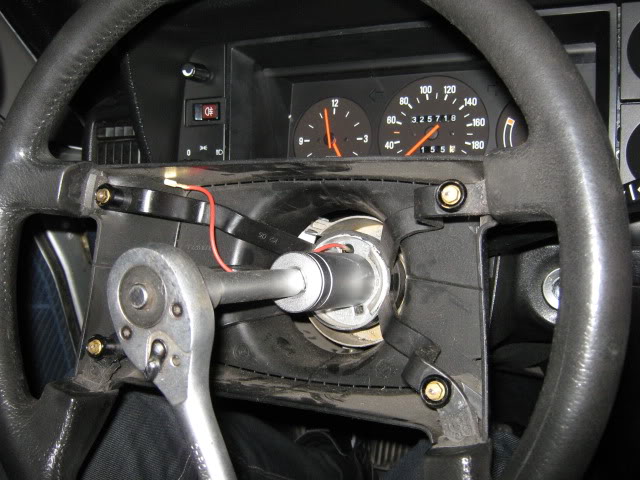

Begynte med å demontere rattet: (gadd ikke legge meg på ryggen å knote ;))
http://forum.vccn.no/img-dump/2010/12/1874.jpg
Tada: No steeringwheel:
http://forum.vccn.no/img-dump/2010/12/1875.jpg

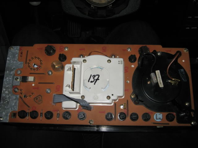

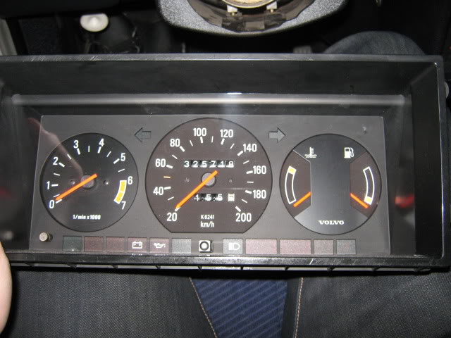

Den ser da slik ut på baksiden:
http://forum.vccn.no/img-dump/2010/12/1885.jpg

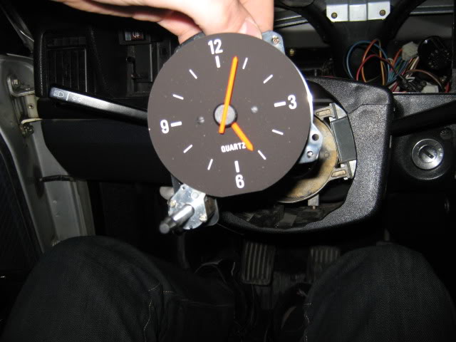

Fjernet skruene til klokka:
http://forum.vccn.no/img-dump/2010/12/1886.jpg
Trakk den ut:
http://forum.vccn.no/img-dump/2010/12/1887.jpg
Ble da seende slik ut:
http://forum.vccn.no/img-dump/2010/12/1888.jpg

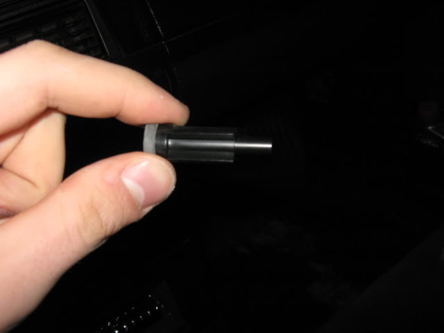

Måtte ha en skjuler inn i hullet hvor stillepinnen til klokka var:
http://forum.vccn.no/img-dump/2010/12/1889.jpg
http://forum.vccn.no/img-dump/2010/12/1890.jpg

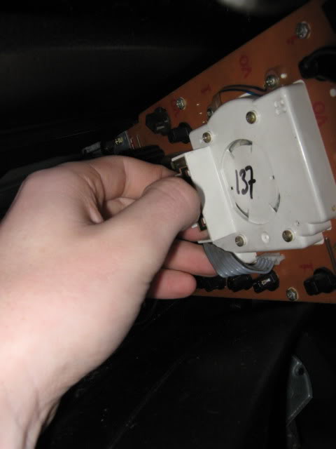

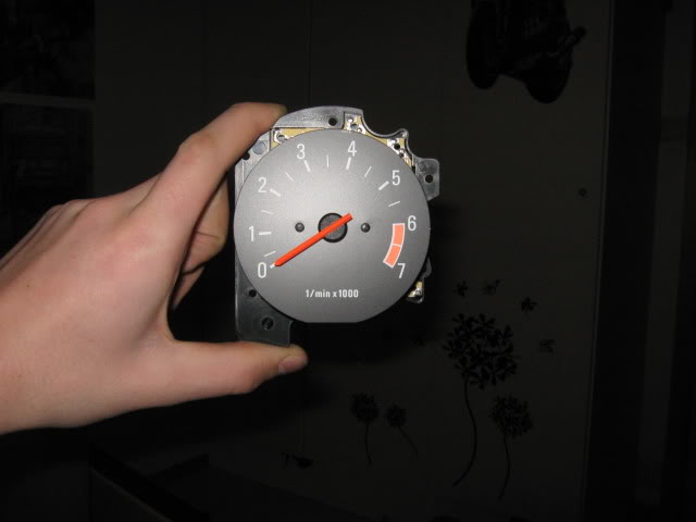

Skrudde i turtelleren:
http://forum.vccn.no/img-dump/2010/12/1891.jpg
http://forum.vccn.no/img-dump/2010/12/1892.jpg
http://forum.vccn.no/img-dump/2010/12/1893.jpg

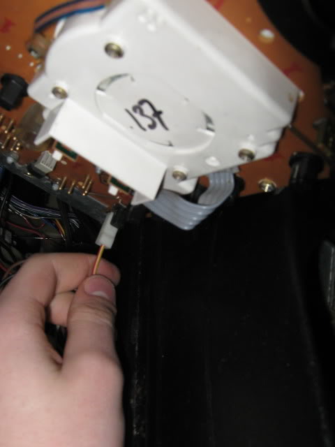

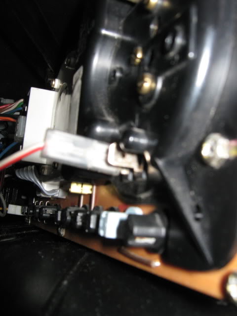

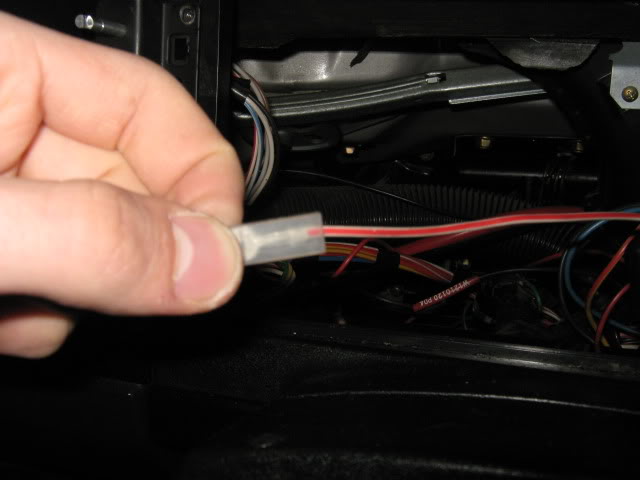

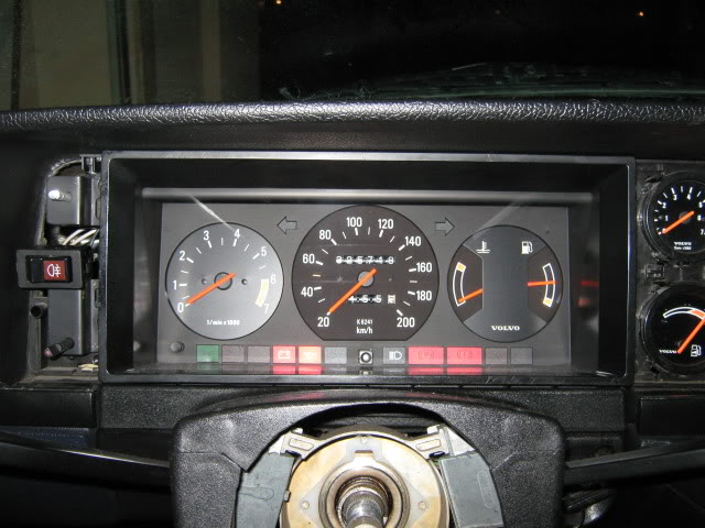

Fant frem den røde og hvite ledningen som ligger klar bak intrumenthuset som er signal til turtelleren (PS dette er ikke den samme ledningen som er gul og rød som du fjernet fra venstre hjørnet nede bak på instrumenthuset):
http://forum.vccn.no/img-dump/2010/12/1894.jpg
Koblet den til nederste stikket til venstre på telleren:
http://forum.vccn.no/img-dump/2010/12/1895.jpg
Resten av ledningene koblet jeg også til selvfølgelig.
Testet varsellamper og at telleren virket:
http://forum.vccn.no/img-dump/2010/12/1896.jpg
http://forum.vccn.no/img-dump/2010/12/1897.jpg
Skrudde til de fire skruene rundt boksen og begynte å feste panelet:

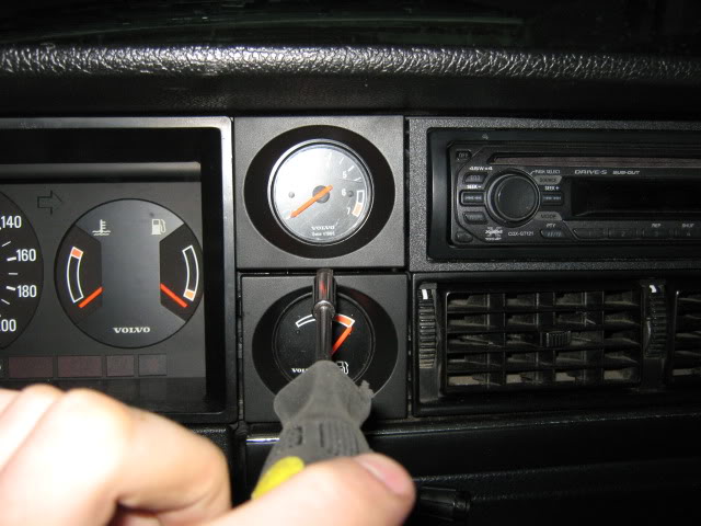

Og voila:
http://forum.vccn.no/img-dump/2010/12/1898.jpg
Stor turteller montert!
