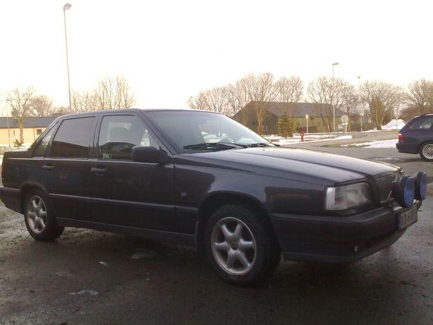

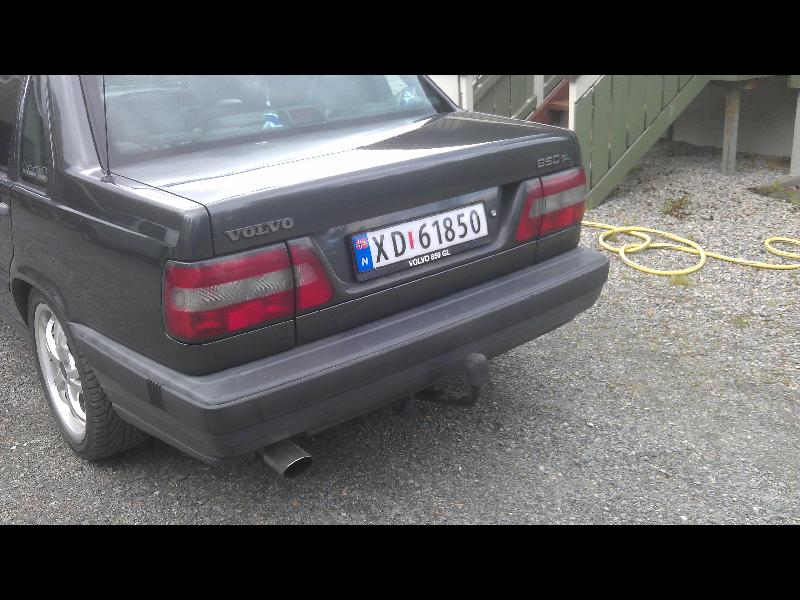

Lager en liten prosjetkstråd for min 850, ingen store prosjekter siden jeg er student, men litt småtteri blir det da alltids. Bilen er en 94 modell og nylig innkjørt (303 000 akkurat nå).
Kjøpte bilen høsten 2009, og av ekstrautstyr kan nevnes (i fleng):

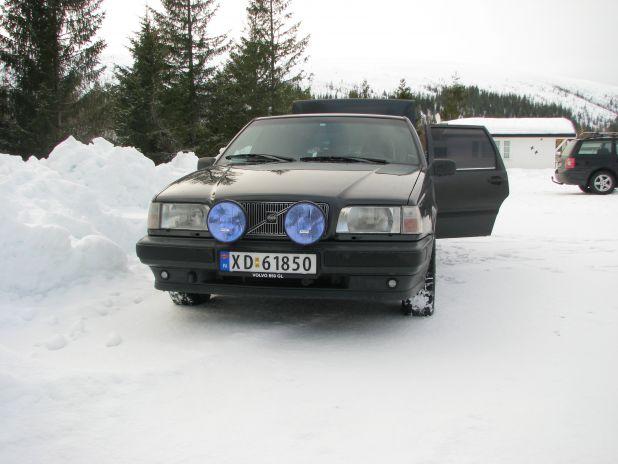

- Ettermoterte hella micro grøftelys
- 17" sommerfelger
- og defa motorvarmer med uttak for kupevarmer

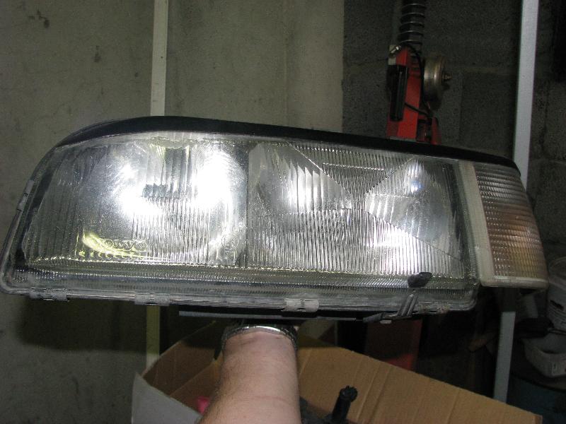

- Facelift frontlykter
- Facelift baklykter

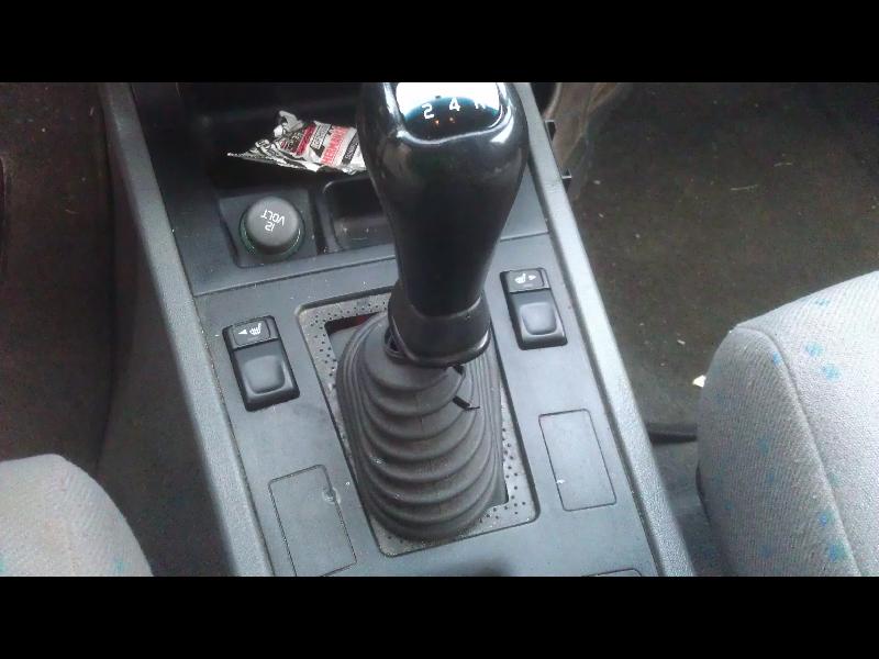

- X70 dørhåndtak
- XC-grill med emblem
- US-blink

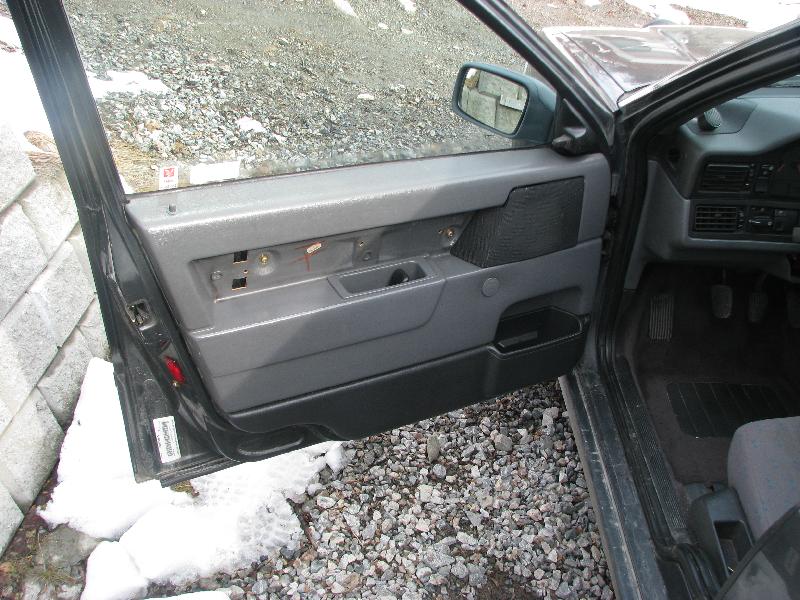

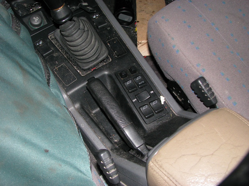

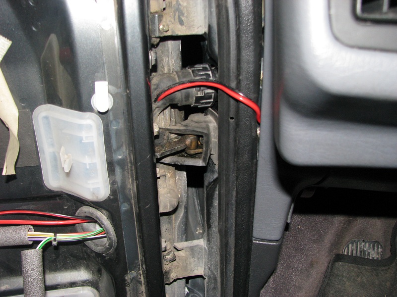

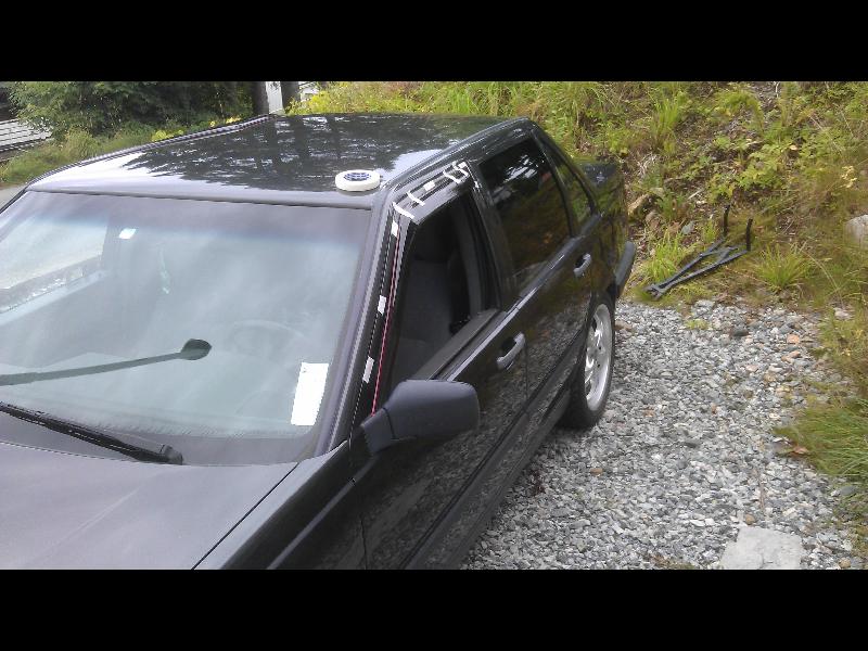

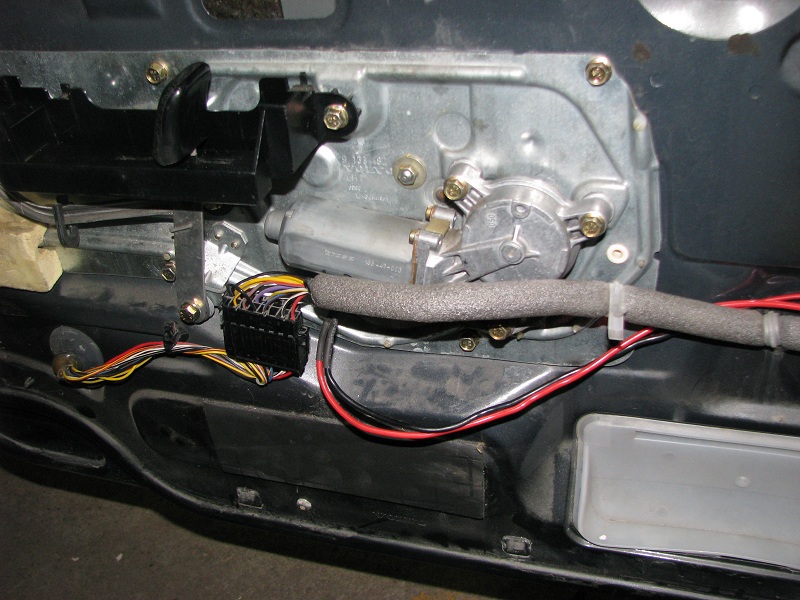

El. vindu montert førerside
Da har pakkene fra ebay kommet, og el. vindu er montert, foreløbig bare på førersiden. Dette ble en noe mer omfattende jobb en planlagt, siden jeg trodde at ledningsnette lå klart. Det viste seg at det ikke lå en eneste ledning klar, så jeg brukte en del tid på trekking osv. Er ikke helt fornøyd med trekkingen av kabelen fra døra over til A-stolpen da ledningen synes nær døren er åpen, er det noen som har tips så kom gjerne med dem!

Tips til tetting av sveivhull mottas også med takk.

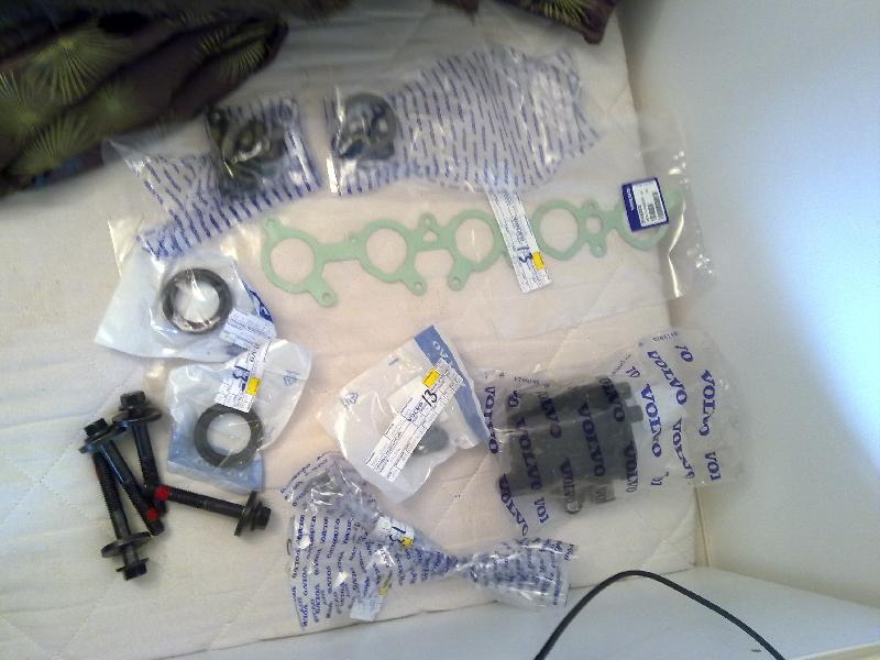

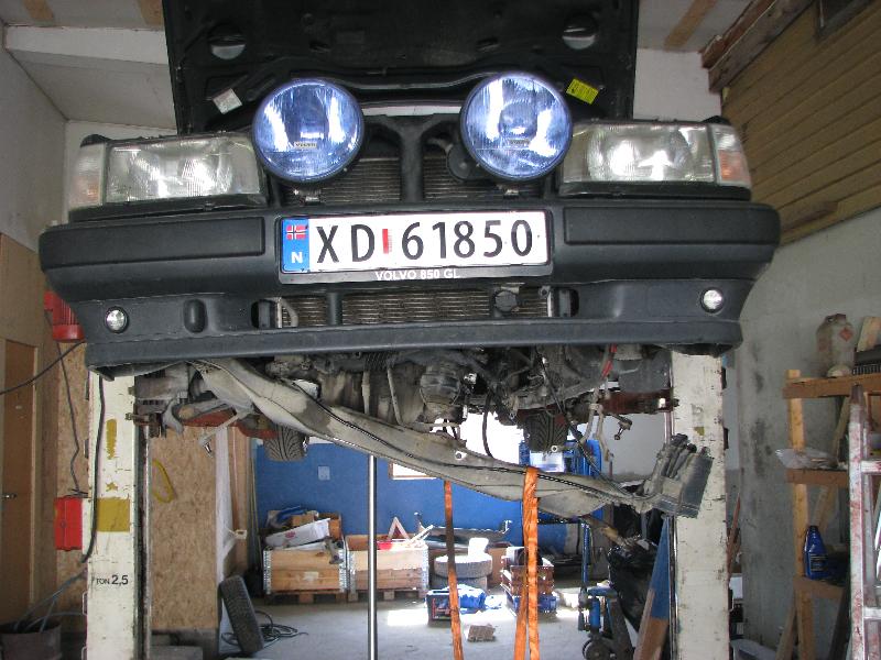

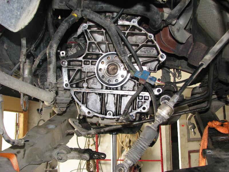

Bytte av simring på veiva

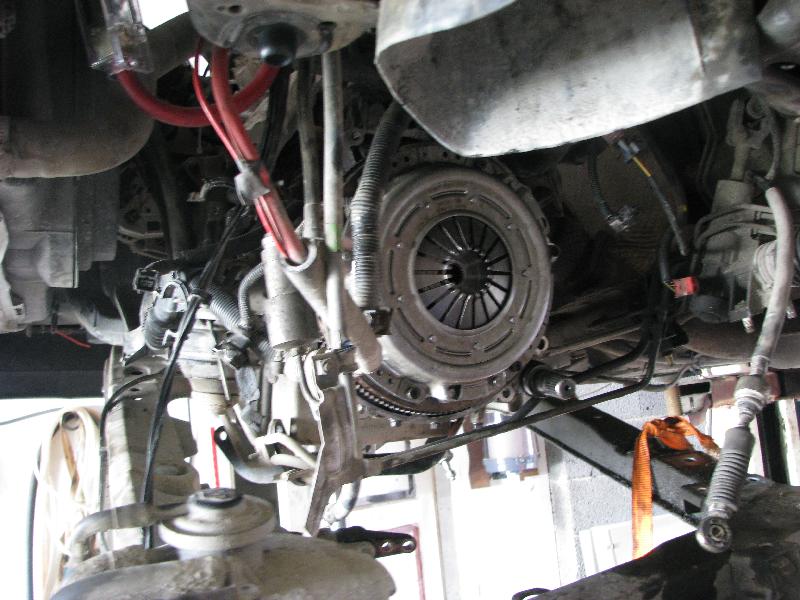

Har nå byttet den lekke simringen på veiva. Byttet samtdidlig clutch og oljefelle.
Bilen ble som ny etter clutchbytte, i allefall oppleves clutchpedalen som ny.
Så langt virker det til å være tett mellom motor og girkasse.

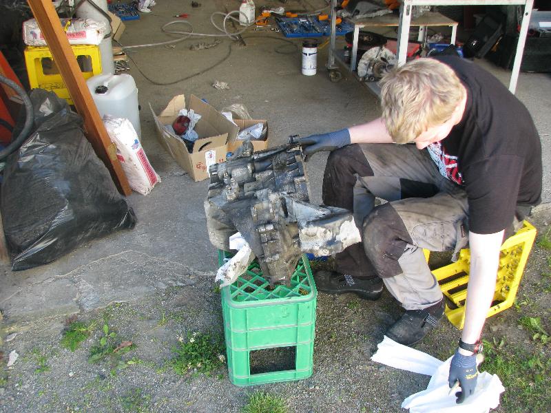

Her er noen bilder fra operasjonen:
Tremenning avfetter girboks. Etter å ha kjørt ett år med oljelaksje var avfetting og vask store deler av jobben.

Clutch montert:

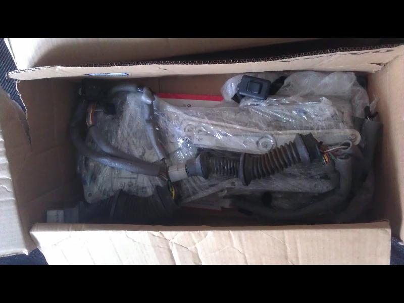

Elektriskevindusheiser til bakdørene
Fikk pakke fra olnorha idag, rask levering og godt embalert!
http://forum.vccn.no/img-dump/2011/09/1322.jpg
Får se når dette blir montert, har planer om å prøve å legge solfilm på rutene selv med det samme jeg har de ute. Solfilmen som er nå er lagt av tidligere eier og ser ikke ut i måneskinn eller mørke.

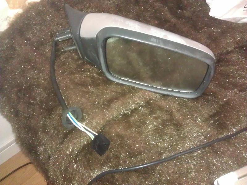

Elektriske speil med varme innkjøpt.
Har fått tak i et sett med elektriske v70 speil med varme, blir kjekt om snøen kommer til jul:)
http://forum.vccn.no/img-dump/2011/11/1397.jpg
Planlegger å bruke den orginale kåpa, og heller prøve å få lakkert den som følger med de nye speilene til sommeren.
