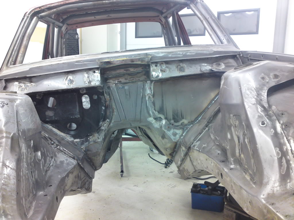

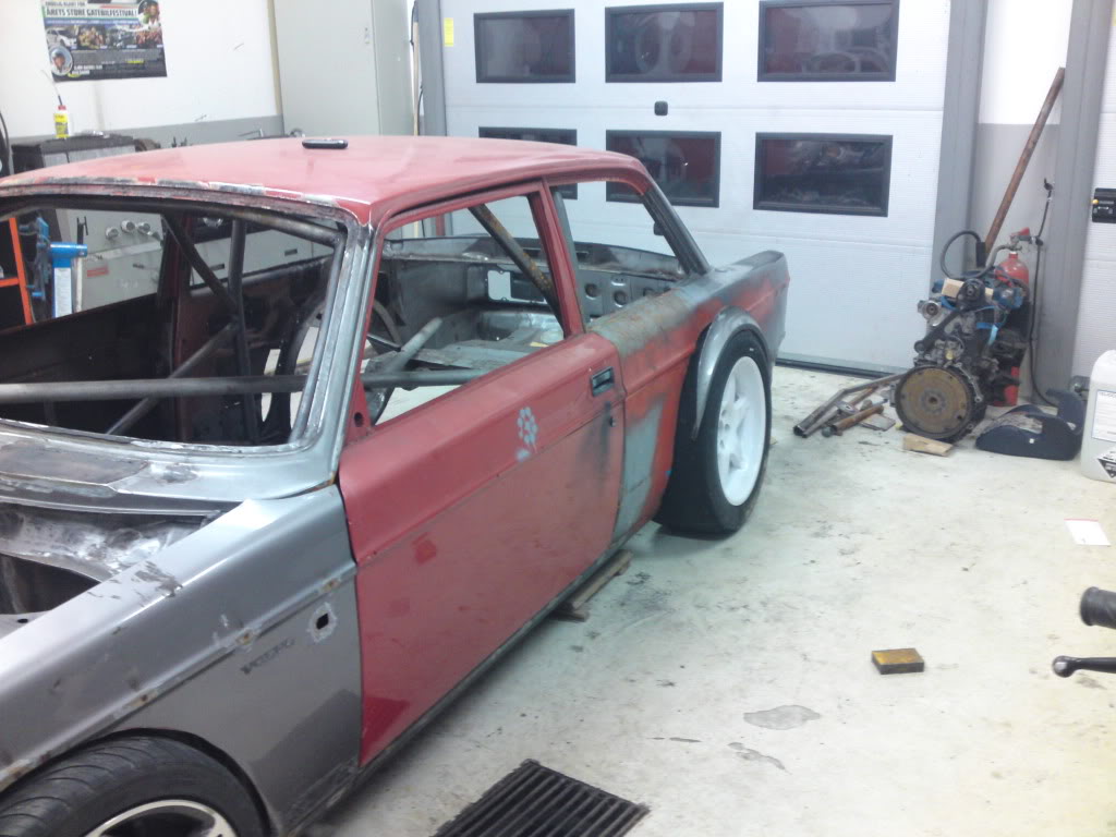

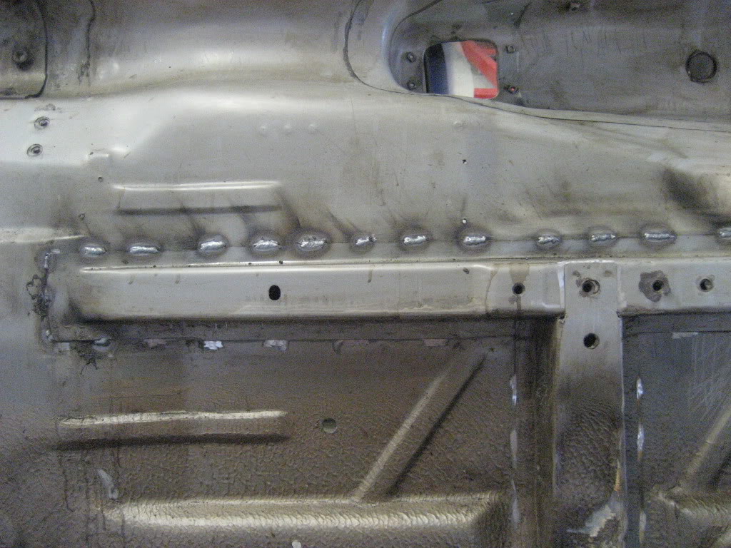

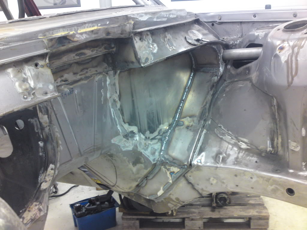

Da er vi igang med vårt baneprosjekt for 2011 sesongen.

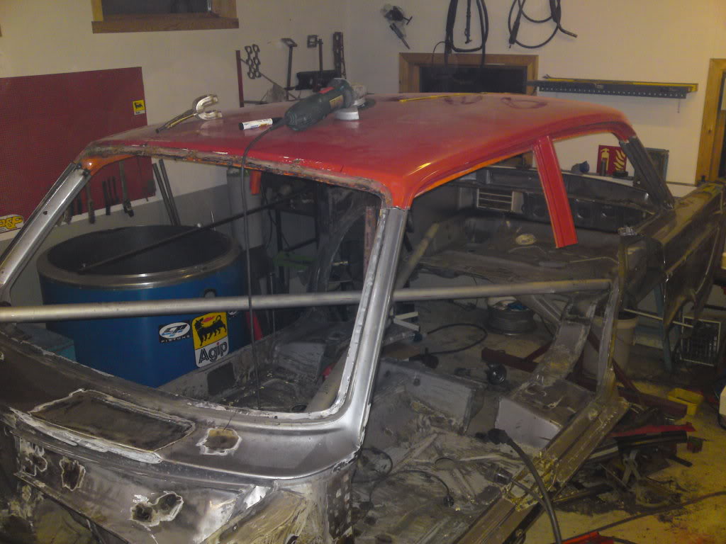

Bygger på et Volvo 242 skall

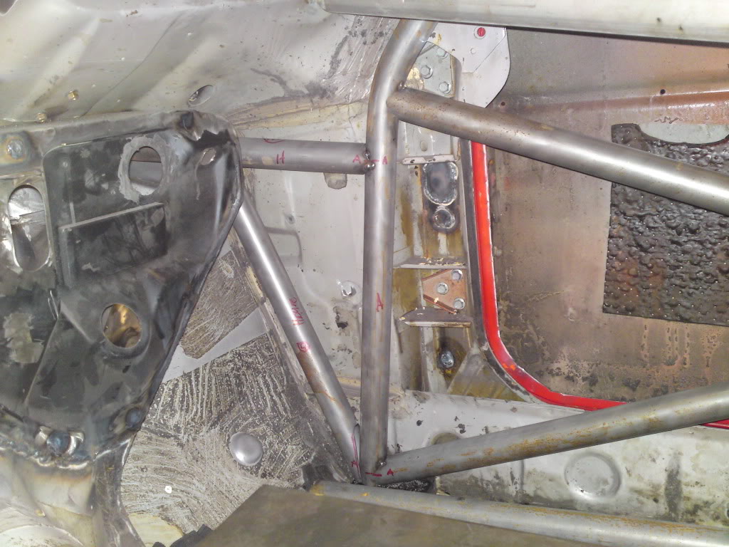

For tiden gjøres bur og bærekonstruksjoner ferdig før hele skallet sendes til syrestripping.
Noen spec:
Fullintegrert bur fra "tårn til tårn"

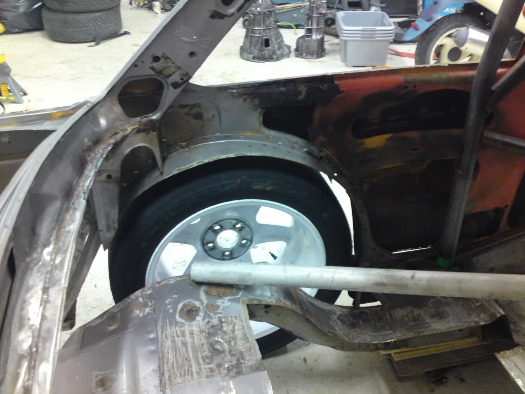

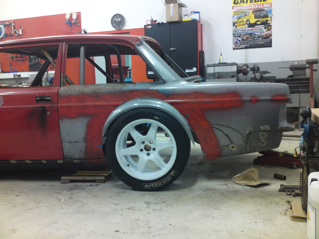

Egenkonstruert bakstilling som bygger på deler fra BMW e34 M5
Diff er litt usikkert ennå , men vurderer en 9" ford-enhet i aluhus .
Det blir BMW 5-hulls boltsirkel da det muliggjør et mye bredere spekter av felger.
Forstilling blir en mix av egenkonstruerte deler og Sellholm.
På motorsiden blir det en tilbakeflyttet Volvo alu-sekser
Vi legger ut ukeoppdateringer her under hele prosjektet
