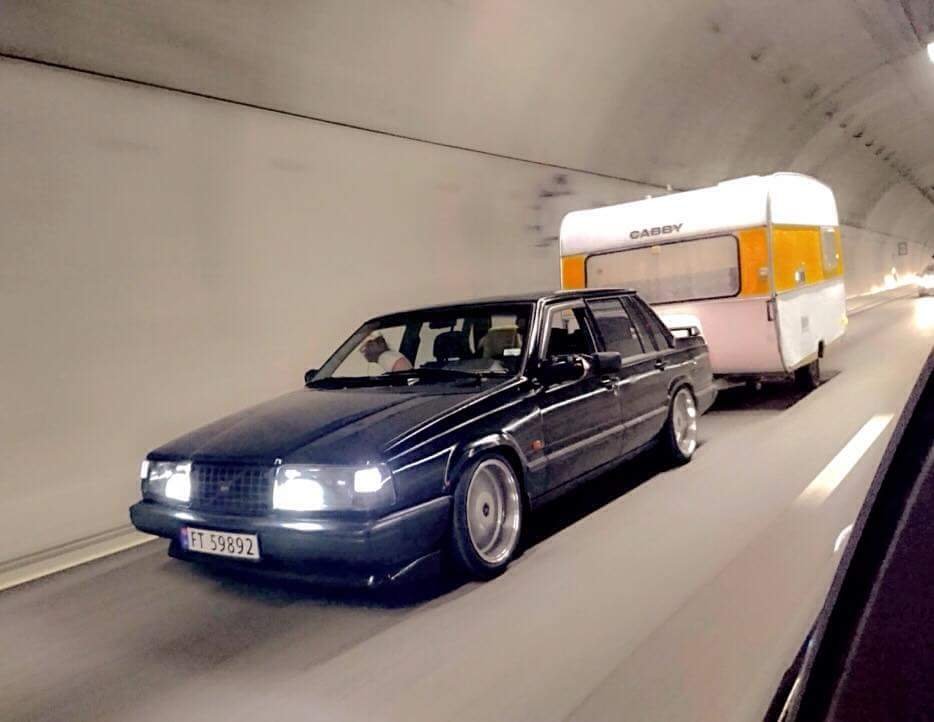

945'n
http://forum.vccn.no/img-dump/2018/08/363.jpg
http://forum.vccn.no/dbtgallery.php?...lery&type=full
- *"førstegangsbil"
- senka, stått på 60/40 og bilstein noen år. får coilovers i veldig nær framtid
- moderat trim, gått med økt ladetrykk og chipper noen år, får i skrivende stund holset og 300-oppsett
- moderat styling, stereo og diverse småtterier rundtom

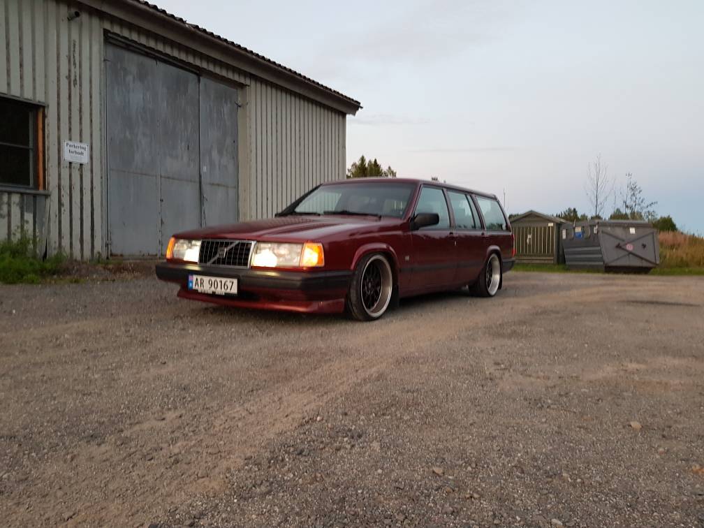

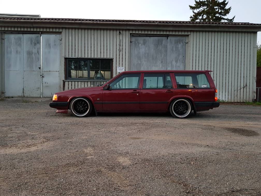

740 vinterbilen
kjøpte en 740 for 4 lapper av en kompis som vinterbil, siden den ble eu-godkjent og overlevde gatebil begynte det plutselig å skje ting...
- "mulig senket noe", altså coilovers skrudd i bånn
- hellakkering, i garasjen hjemme sådan, siden det tross alt er en vinterbil...
- stereobygg, stor kasse i bagasjen, forsterkere, høytalere, også videre... jeg er ikke hørselskadd nok til å skru opp fullt enda i alle fall...
- først bygd om til 940-front, deretter 940/850R
- B230FK og M90 er i planene om den overlever neste eu og en vinter til...
- B230FK med neddreide stempler, custom kam, porta topp, oppgradert veivhusventilasjon, datasprut, Holset hx35w, Do88-intercooler, H-råder, også videre... les tråden, spør om du lurer på noe :D
- M90, letta svinghjul og 6-pucka sinter med forsterka trykkplate
