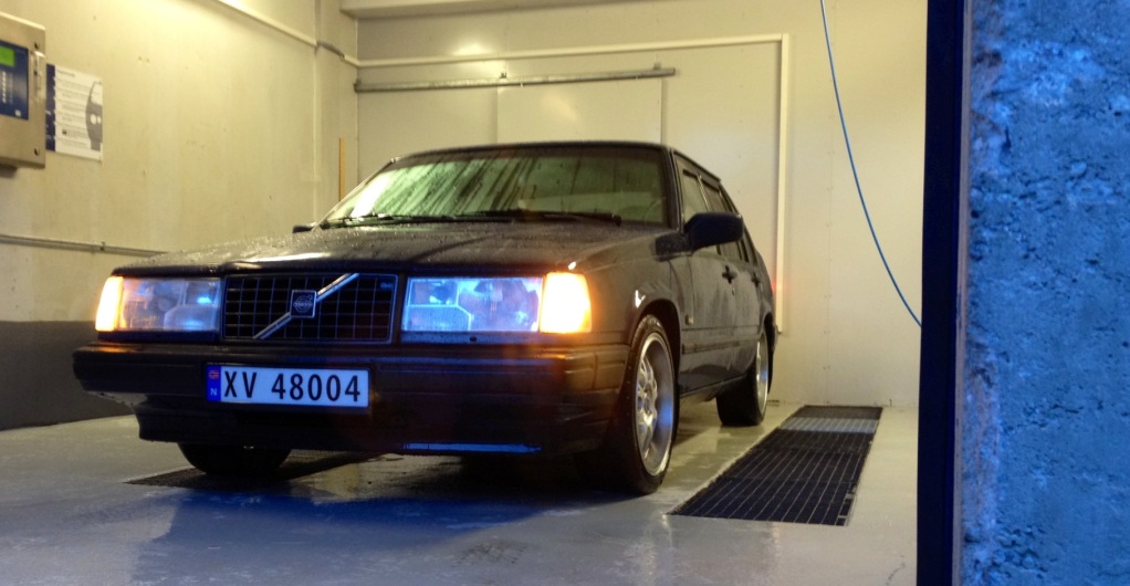

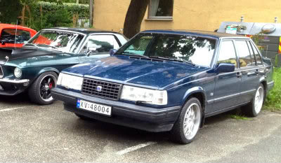

Min nyinnkjøpte volvo:
1996 Volvo 940 LT
Bilde t.h er kjøpsdag 10.08.12 Bilde t.v er tatt 06.01.13
http://forum.vccn.no/img-dump/2012/08/1523.jpg http://forum.vccn.no/img-dump/2012/08/1524.jpg

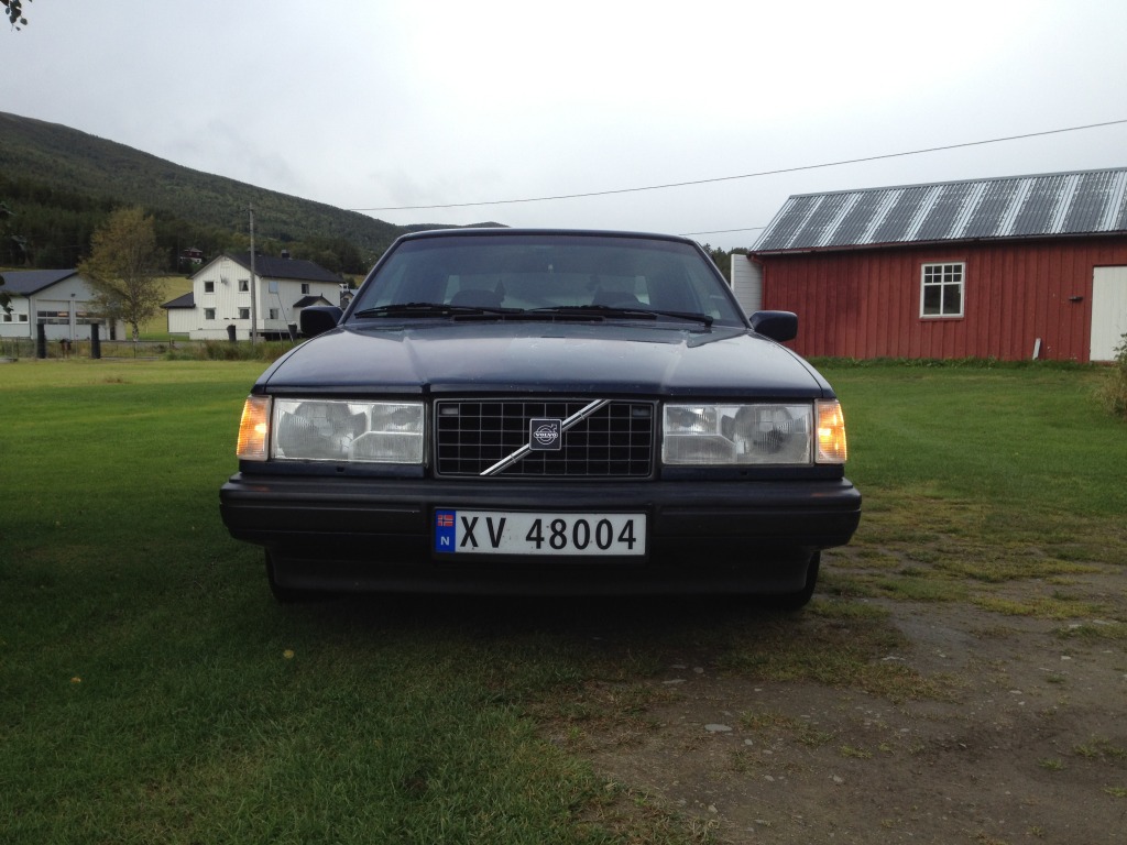

Overhaling av motor og motorrom starter på side 17!
Bilde 02.10.2012, med sommerfelger)
http://forum.vccn.no/img-dump/2012/08/1525.jpg

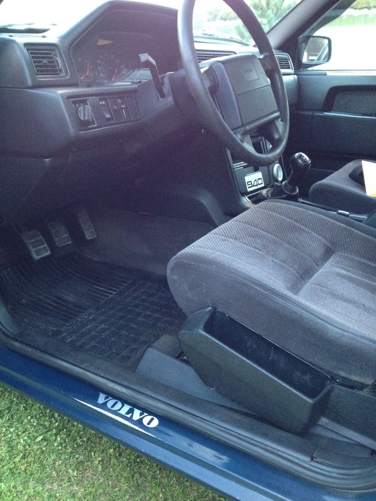

Helsvart interiør

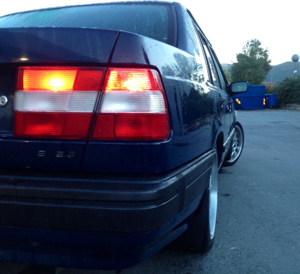

hvite blinklys bak
USA-blinklys

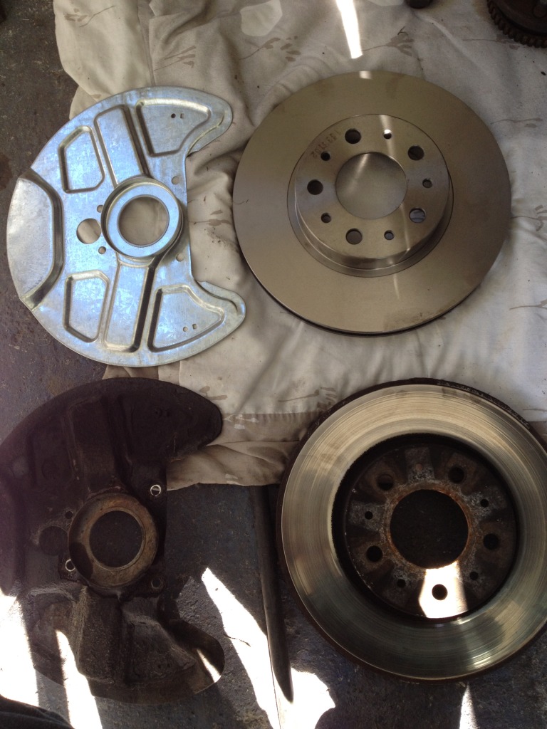

Røde bremserkaliptere

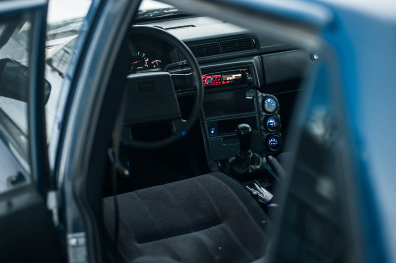

LED
52 mm målere

Motor og understell:

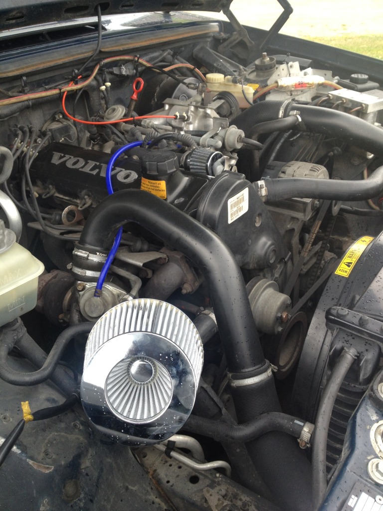

Full Overhaling!!
Smidd innmat med:
0,35 overdim Sten Parner stmpler
H-profil råder
Nyoverhalt 531 Topp
Forsterket toppakning
T3/T4 turbo
Turbo grenrør
Justerbar BTR
Nuke fuelrail
Stålomspunnet bensinslanger
Bosch 044 bensinpumpe
Batteri i bagasjerom
3" lmm
Vikingchip og gullboks (senere byttes ut med sprut)
+ alt annet småtteri man finner på :)

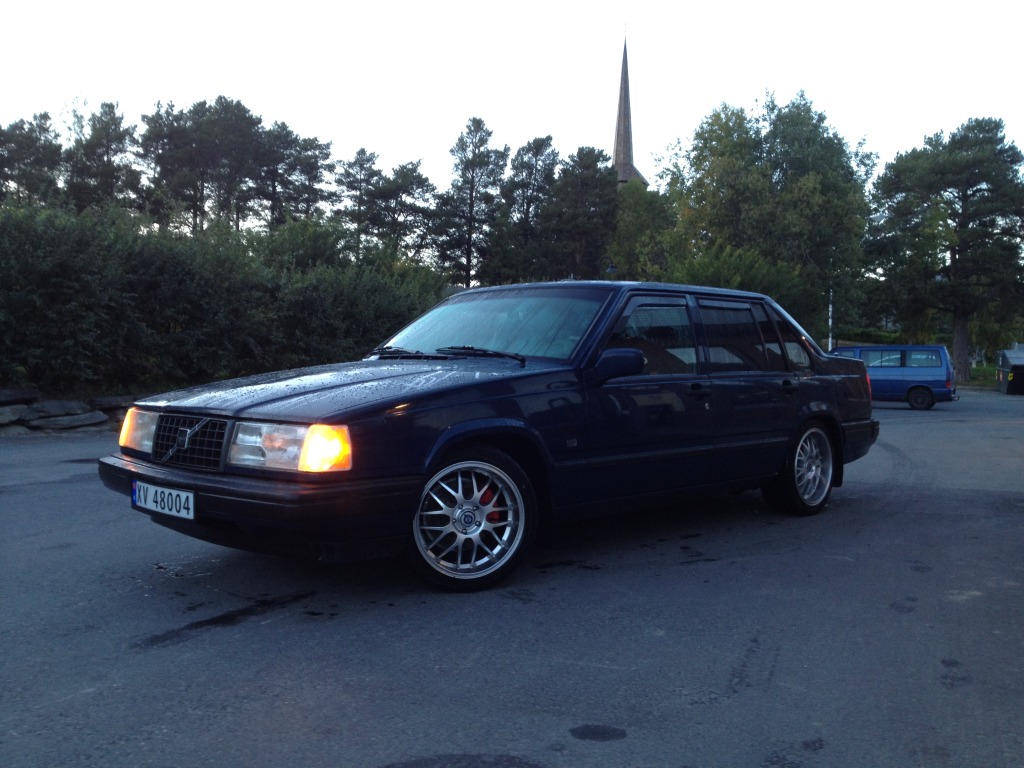

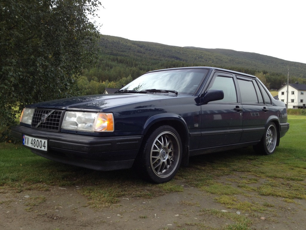

WARNING: De fleste bildene på 1. og 2. side har blitt borte, beklager dette.
Vinterbilder tatt 30.10.12
http://forum.vccn.no/img-dump/2012/08/1526.jpg
http://forum.vccn.no/img-dump/2012/08/1527.jpg
http://forum.vccn.no/img-dump/2012/08/1528.jpg
