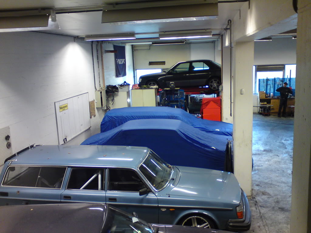

Midt i byggingen i høst, kom jeg over en billig løftebukk i bergen. Så da var det bare å koble på hengeren.
http://i593.photobucket.com/albums/t...l/100_0143.jpg

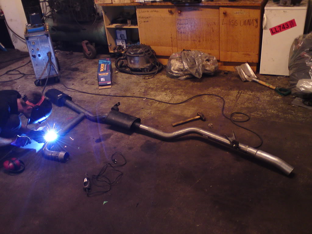

Downpipe og grenrør var bare punktet opp på disse bildene, men skal ned på jobben og helsveise det i morgen. Måtte også lage en del flenser til dette, som selvfølgelig ikke et tatt et bilde av. Alt skal monteres til uka, så da kommer litt bilder av det.

I morgen skal jeg opp på verkstedet og montere delene på grenrør og downpipe. Bilder kommer.
Da er alt som har med turbo å gjøre unnagjort og ferdig. Eneste som mangler er: Varmeskjold oljeslanger tur og retur, samt montering av lambda i downpipe, men begynner virkelig å falle på plass nå.
