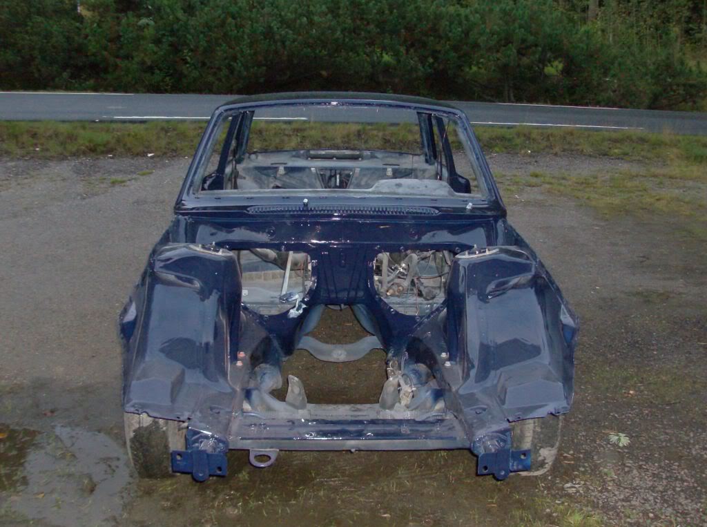

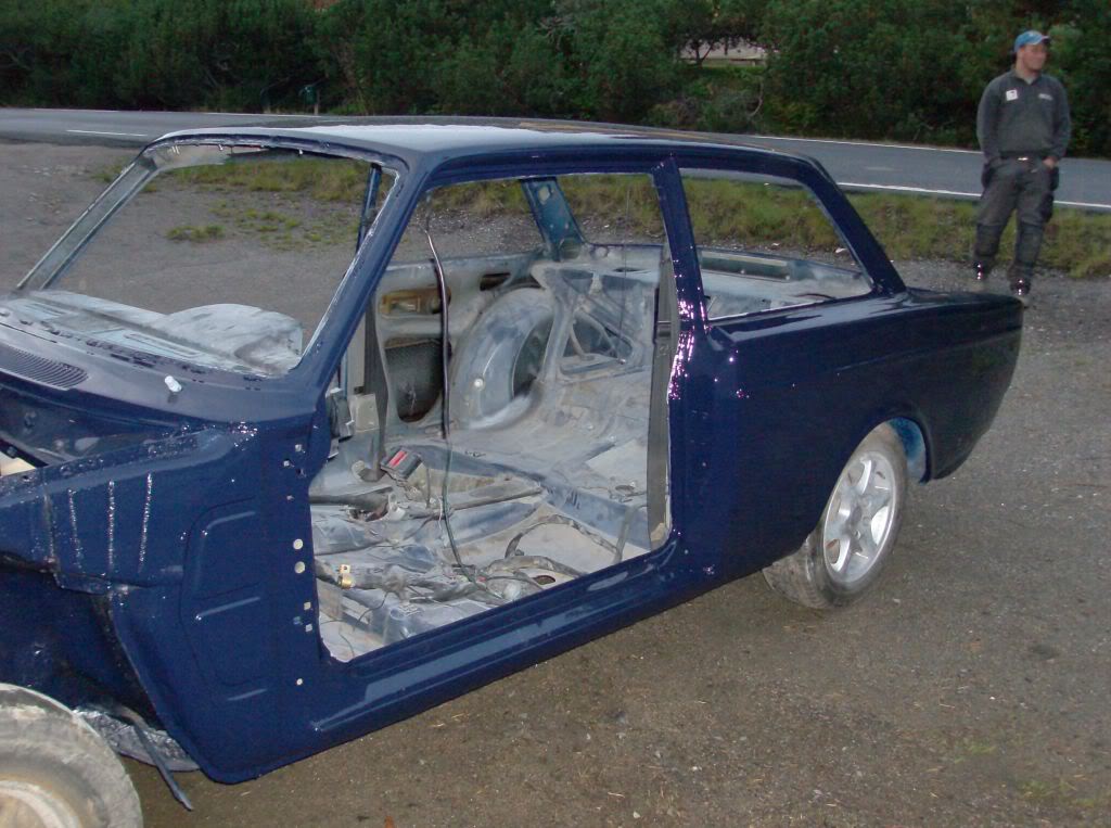

Hei kjøpte denne bilen i 2005 da satt det en b20 og m40 girkasse i bilen brukte den fremm til høsten 2006.begynte da og pusse opp karoseri fant fort ut at det var lakk pest på bilen. så da var det bare en ting og gjøre, og det var og pusse hele bilen ned til stålet en skikkelig møkka jobb men da fikk jeg samtidig bort all gammel møkk!

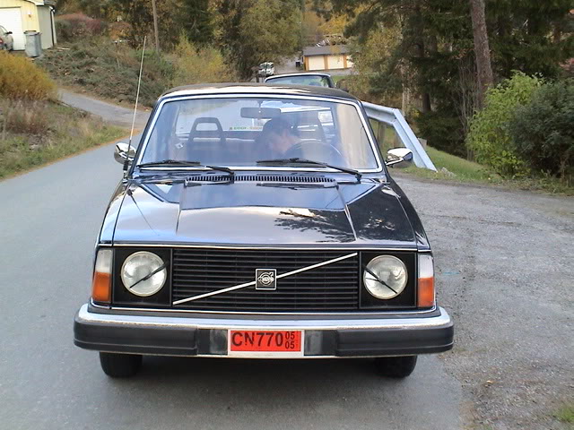

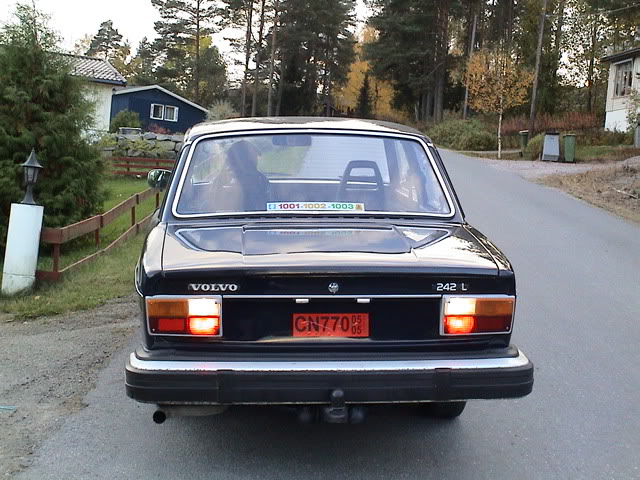

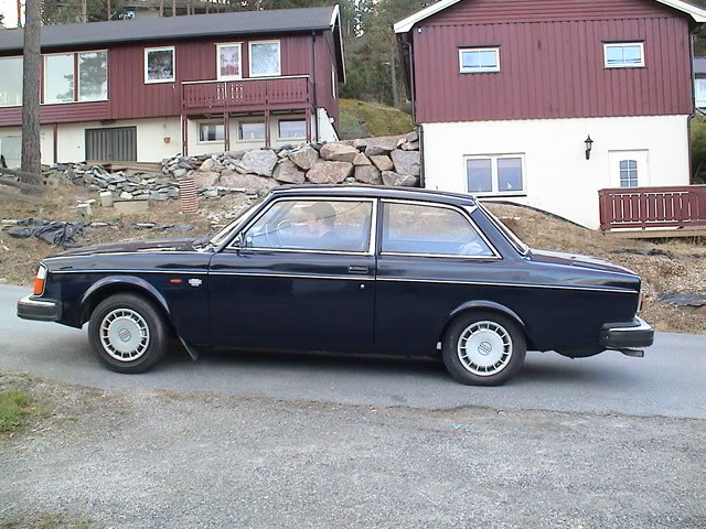

Her er noen bilder fra dagen etter jeg hadde kjopt den i 05http://forum.vccn.no/img-dump/2010/06/681.jpghttp://forum.vccn.no/img-dump/2010/06/682.jpghttp://forum.vccn.no/img-dump/2010/06/683.jpg

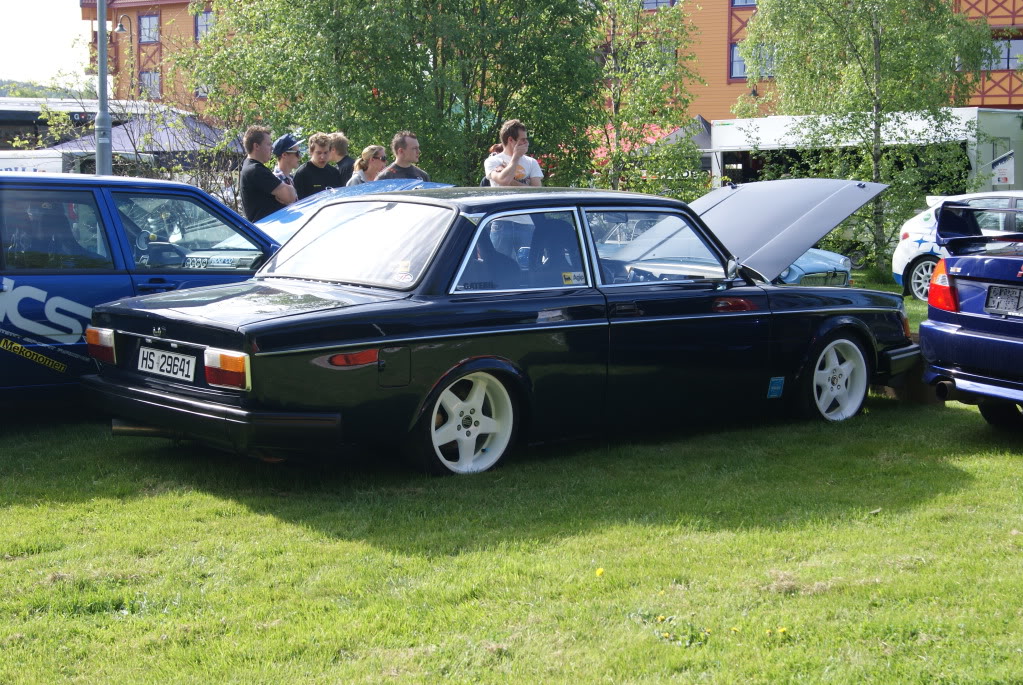

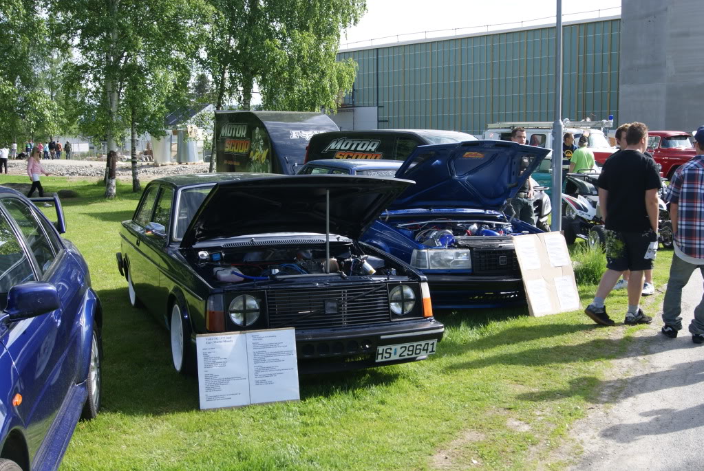

Og her et bilde av hvordan den så ut i 06 på volvoforum treff rudskogenhttp://forum.vccn.no/img-dump/2010/06/684.jpg
Noen bilder fra dagen jeg hentet den fra lekk!
http://forum.vccn.no/img-dump/2010/06/685.jpghttp://forum.vccn.no/img-dump/2010/06/686.jpghttp://forum.vccn.no/img-dump/2010/06/687.jpg

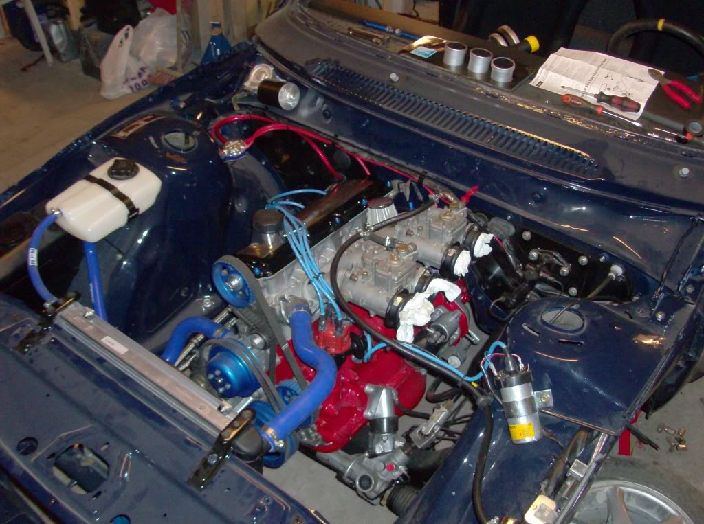

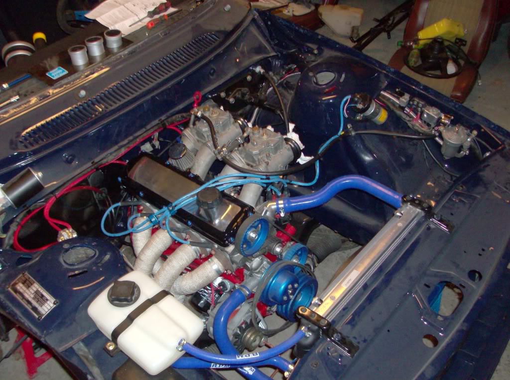

Og her er noen bilder av motorrom rett før forste oppstart!
http://forum.vccn.no/img-dump/2010/06/688.jpg
http://forum.vccn.no/img-dump/2010/06/689.jpg

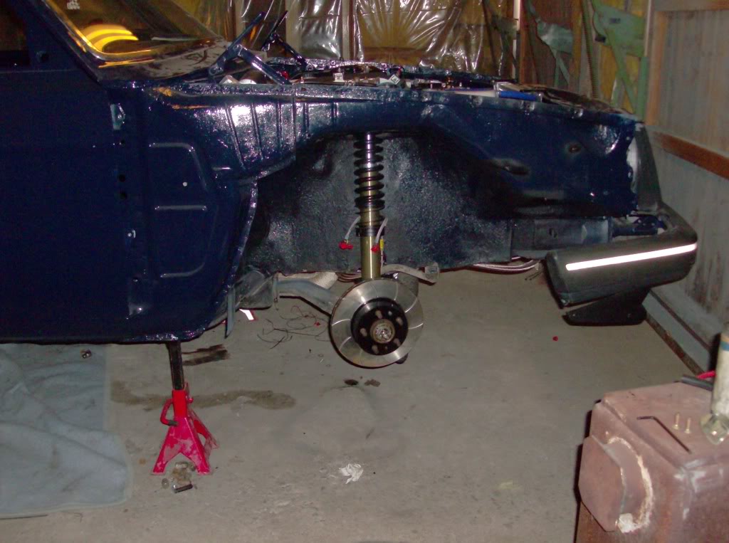

Bilder av coiloverene som jeg har kjøpt på myranes bil och olja!dere får ikke bry dere om de lednignene som henger under bilen og rusten på bak stilling. alt dette skal ned når jeg skal monter sperre og poly foringer da blir ledninger lagt i strømper og slanger byttet ut til stålomspunende!http://forum.vccn.no/img-dump/2010/06/690.jpghttp://forum.vccn.no/img-dump/2010/06/691.jpghttp://forum.vccn.no/img-dump/2010/06/692.jpg

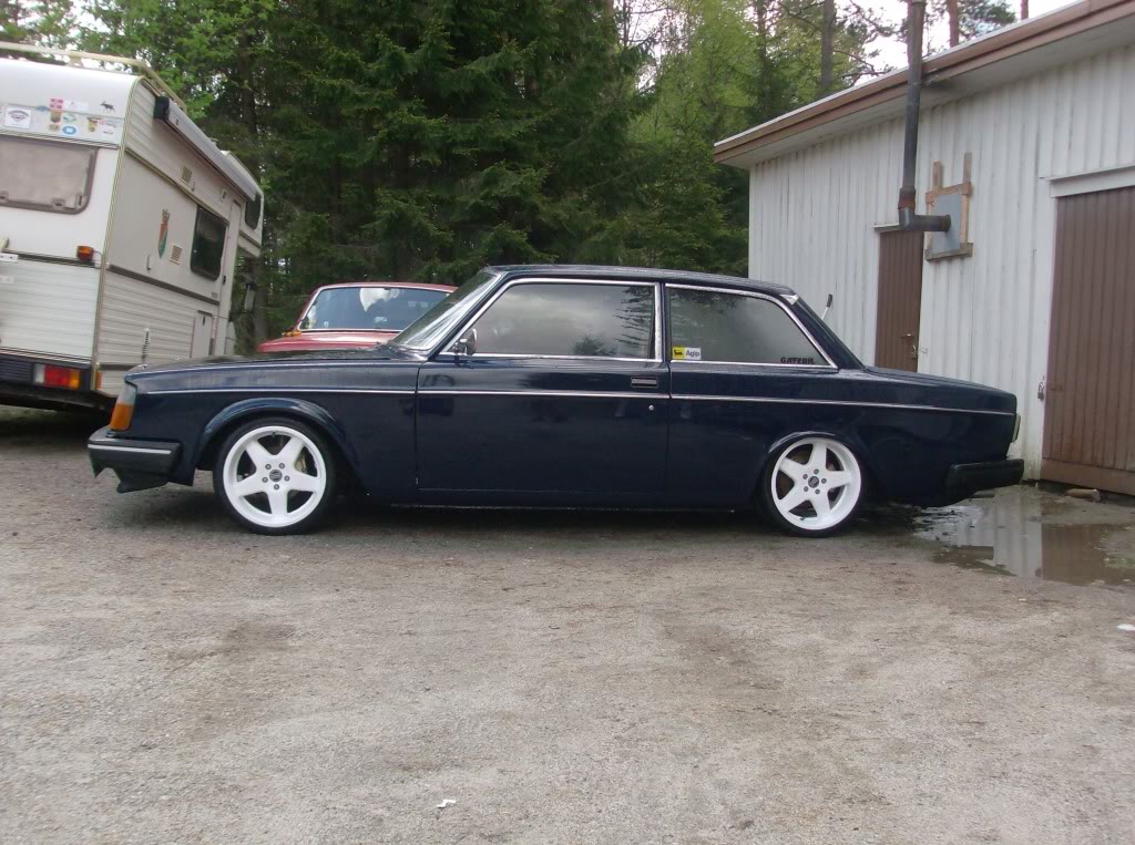

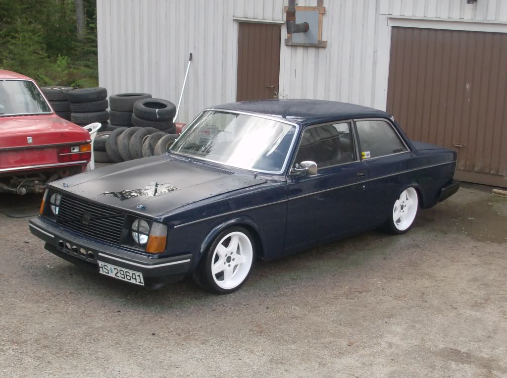

Og her noen bilder av hvordan den ser ut i dag!nå venter jeg egentlig bare på og få en time til bremsing!:Dhttp://forum.vccn.no/img-dump/2010/06/79.jpghttp://forum.vccn.no/img-dump/2010/05/1636.jpghttp://forum.vccn.no/img-dump/2010/05/1637.jpg
