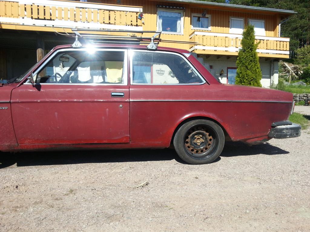

Bilen er en 75 mod 242 DL med en b21a mottor i. Bilen bærer preg av sine 540000 km! Den er fæl i lakken, en del overflaterust og sliten innvendig. Men virker ellers ganske solid og velholdt!

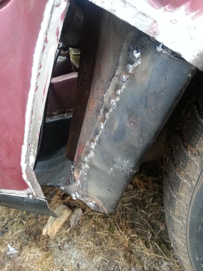

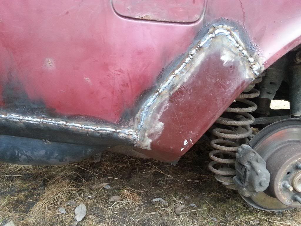

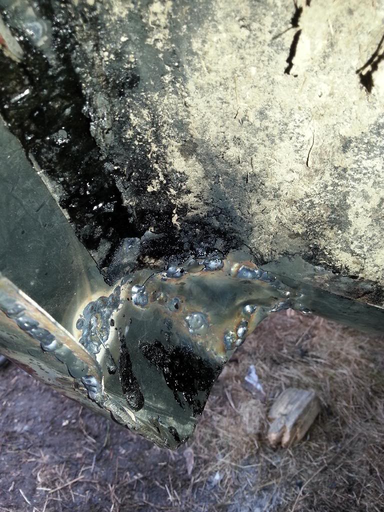

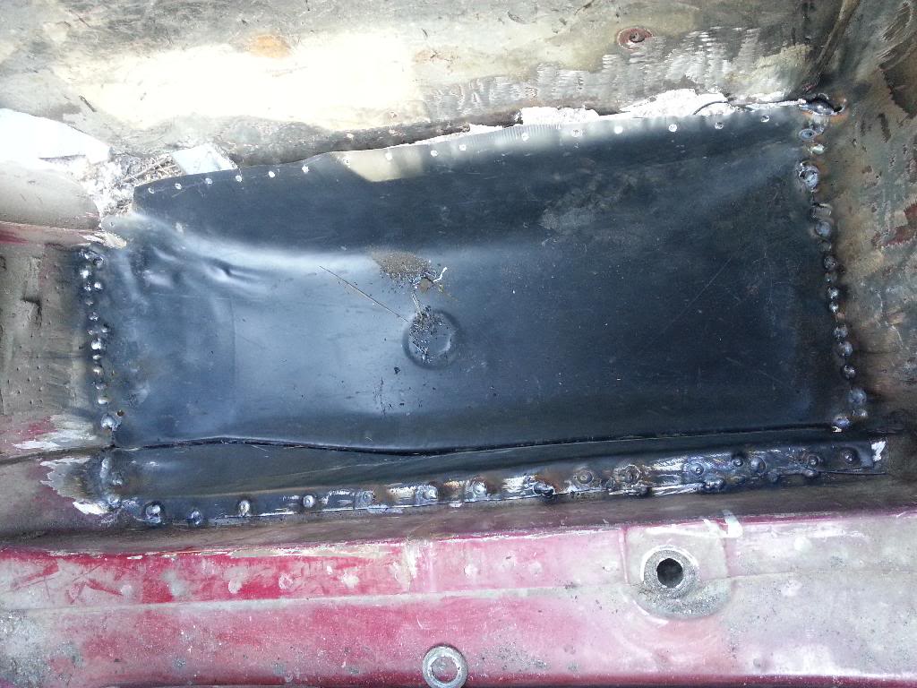

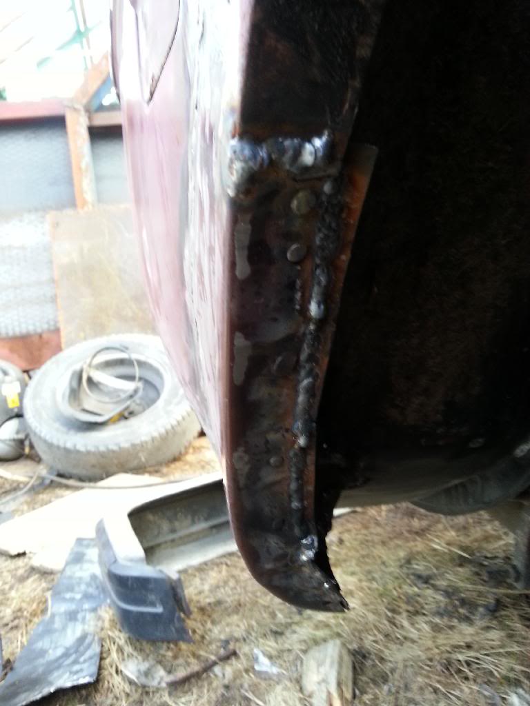

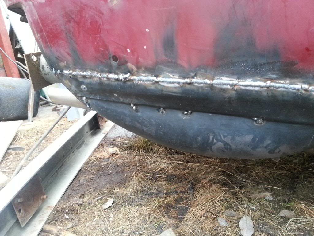

Har ikkegjort allverden med den etter jeg fikk tak i den, men har sveist igjen rusthull rundt jekk feste bak på begge sider, bytta reg reim, satt på laksetrapp og kasta på ei takgrinn sammen med noen gamle treski.

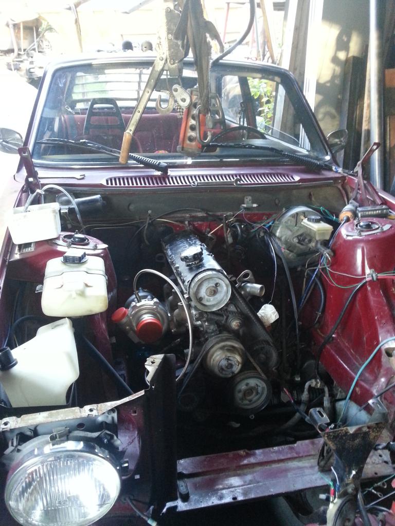

Oppset per 06.08.2015:
Motoren og gir er:

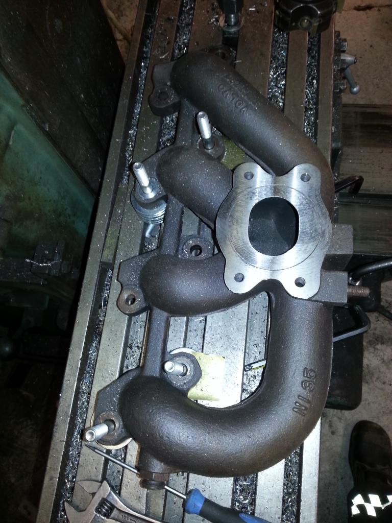

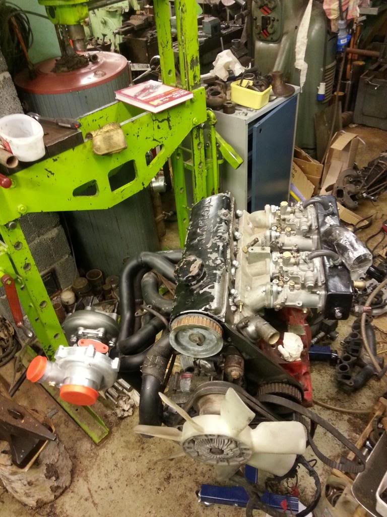

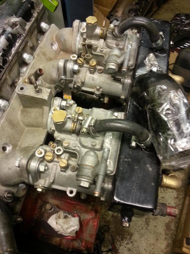

- 2x40mm boble dellorto DHLA(H) turboforgassere modifisert av Batland!
- B21et bundel (7,5 i kompresjon)
- Skjærekantpakning
- org. 398 topp
- A-kam
- EFI 044
- Malpasi fkt2 BTR.

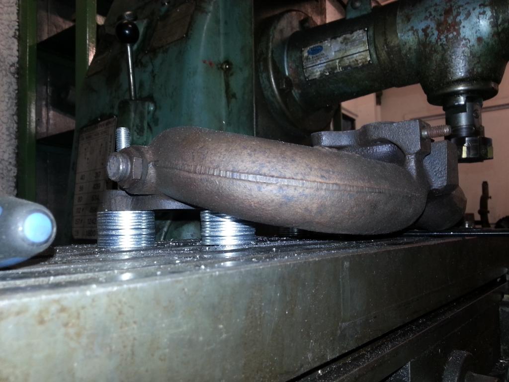

- Hjemmelaget pulssplitt grenrør (38mm rør)
-Holset HX35 50mm inducer, 0.73 ar eksoshus
- Exstern WG 45mm HKS
- Audi "style" dumpventil
- 3" intercooler av ukjent type
- Høyeffekt Accel ultracoil
- Magnecor KV85 8,5 mm pluggkabler
- NGK BCR8ES tennplugger banket til 0,55mm åpning
- Getrag 262 med hjemmelaget kortgiring og spak
- Modifisert mellomaksel
- Gammel type flatt svinghjul fra b20/b21 osv.
- Forsterket sachs trykkplate
- 6 puck sinterlamell
- Trutrack sperre
- 4,10 utveksling
Aldon datatenning skal etterhvert monteres.
