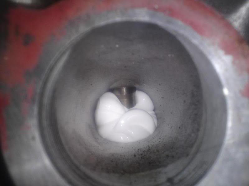

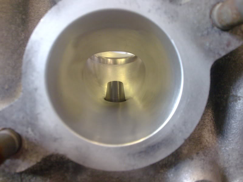

Innsugskanal, 34.3mm på det trangeste 38.5 en halv cm inn i kanalen. Lagt ned innerradien litt og avrundet denne, ikke tatt opp gryta til 88% av ventildiameter (som er populært på savar) men til rundt 82-85% om jeg ikke husker feil.
http://forum.vccn.no/img-dump/2012/01/815.jpg
Innerradie, innsug.
http://forum.vccn.no/img-dump/2012/01/816.jpg

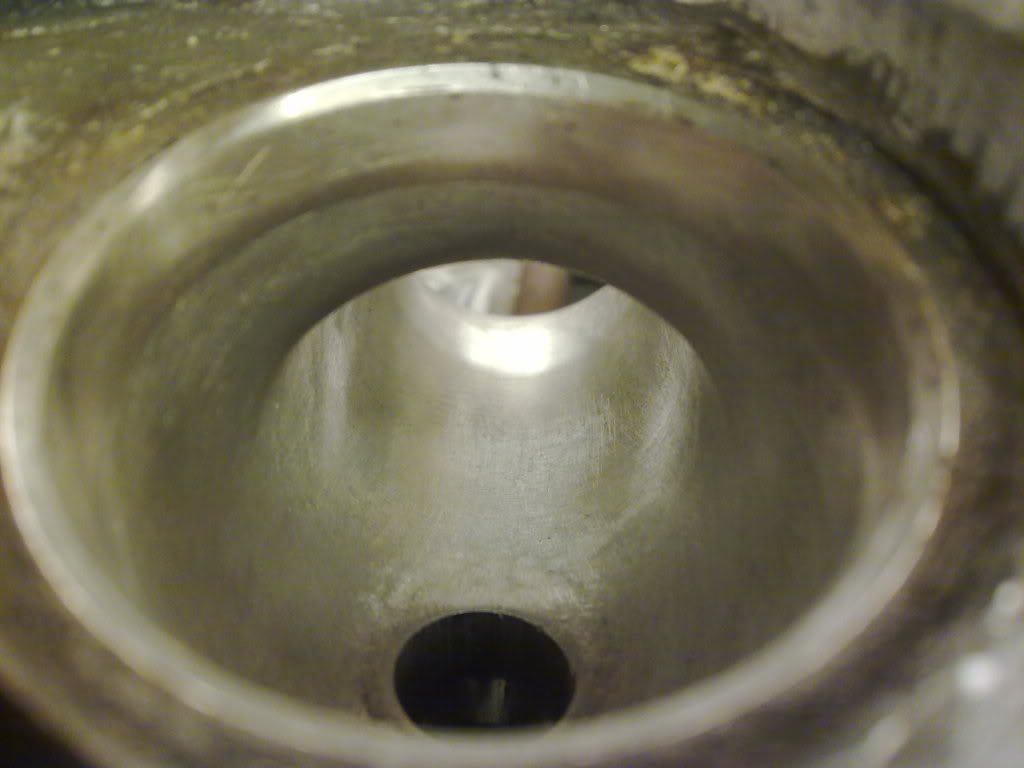

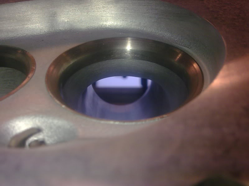

Eksoskanal, husker ikke målene i forbifarta.. =\
http://forum.vccn.no/img-dump/2012/01/817.jpg

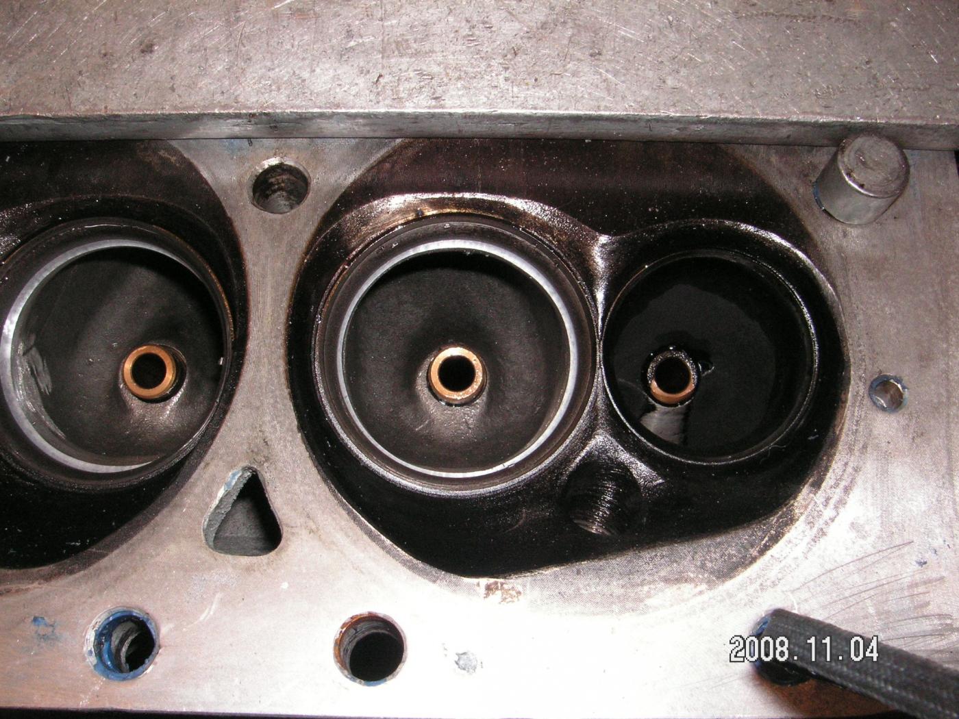

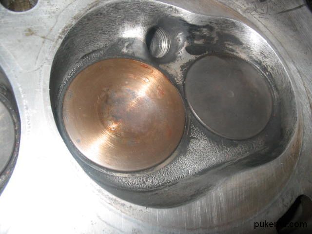

Forbrenningskammer, må kjøpe ny sandpapirtønne før jeg jevner ut nedi kammeret. Har fjernet ytterkanten av knølen nermest tennpluggen og utvidet litt rundt ventilene for bedre fløde, startet selvfølgelig med å risse opp toppakninga så jeg ikke beveger meg utenfor denne.. Har en teori om at det området som er merket opp over ventilene kan taes bort, da stempelet på FT ikke har noen squishflate som vil gå mot denne ? Ønsker gjerne å høre andres synspunkt på dette ! :) Selve jobben med å ta ut av kammeret var i høyeste grad en hastejobb før jeg måtte hjem..
http://forum.vccn.no/img-dump/2012/01/818.jpg
SÅ, ris og ros mottas med takk! Gjerne med begrunnelser ! ;)
