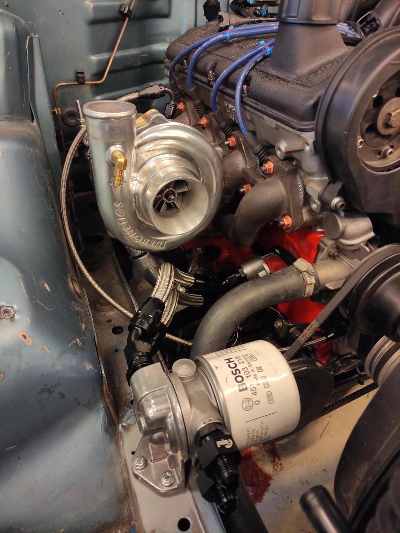

Jeg fikk omsider somla meg til å plassere oljefilteret. Jeg endte opp på rammevangen med pop-nuts. Holdt på å bli forbanna da jeg merka at pedersen racing nok en gang har sendt meg feil fittings... Jeg skulle egentlig bruke an10 teflonslanger, men hadde for andre gang fått til vanlig an10 slange. Heldigvis så har jeg et greit lager med fittings og slanger i div størrelser og typer nå, så jeg fikk ordna det likevel.
Jeg syns det ble servicevennlig og enkelt å betjene, korte slanger til både filter og kjøler, og minimalt med søl ved filterbytte. Dessverre så hadde jeg an8 på oljekjøler, då måtte rote fram noen overganger til den. Jeg får kjøpe en an10 kjøler senere.http://forum.vccn.no/img-dump/2021/07/52.jpg

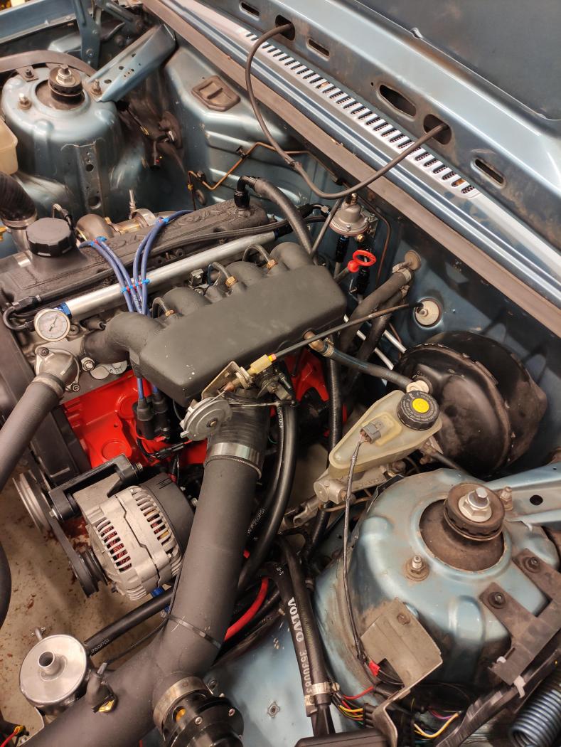

Takk! Resultatet ble ganske greit til slutt. Byttet også til aluradiator. Fikk lagd ferdig slanger til oljekjøler også, så da er all olje og bensin i orden vertfall. Da gjenstår bare litt småtteri motormessig, og ellers bare noe smårusk før det er på tide å starte den igjen.

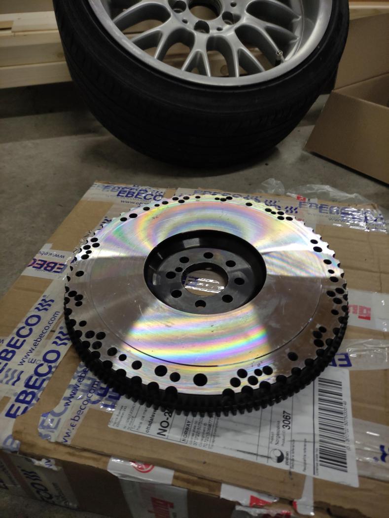

Finner mye rart på Finn.no.. Nytt stålsvinghjul [emoji106]http://forum.vccn.no/img-dump/2021/08/104.jpg

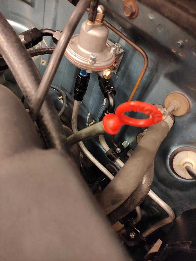

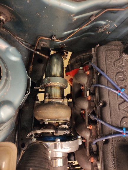

Jeg har tilpasset innsuget mot dysekontaktene, portet opp flensen så den passer bedre mot toppen, fikset gassoverføringen, festet bensinrørene og ordnet veivhusventilasjonen fra toppdekselet.
Nå gjenstår vel snart kun helsveising av downpipe, sveise inn lambdamutter og montere mellomaksel igjen.

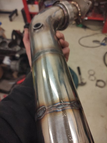

Da gjenstår kun div bensinlekkasjer og mellomaksel. Og helt sikkert noe annet småtteri. Det er lenge siden jeg har brukt sveiseapparatet merket jeg, det var ikke før mot slutten at det ble bra flyt og passe med varme
