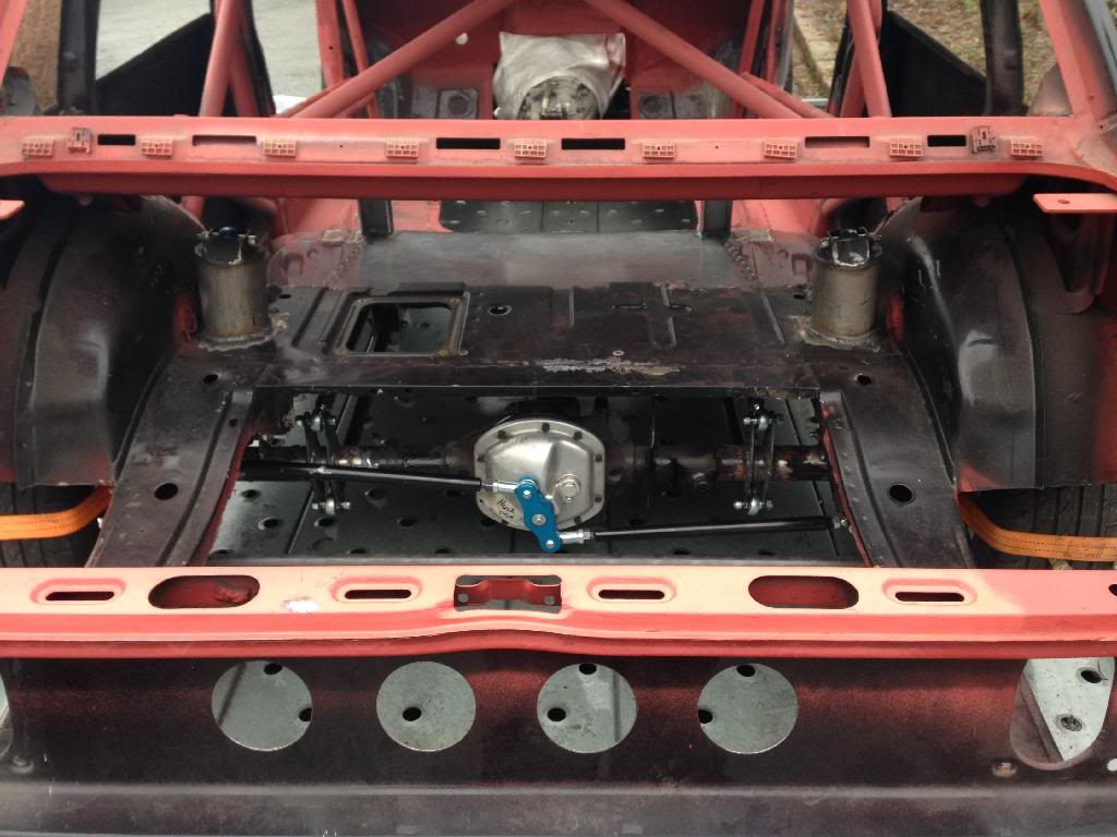

Huff jeg er litt dårlig på å oppdatere.. Kommer bilder snart :) four-link med stående dempertårn er ferdig, wattlink er ferdig, knivstag bak er ferdig, mellomaksel ferdig, downpipe påbegynt, tunnel påbegynt, også kommer det noen flere stag i buret!

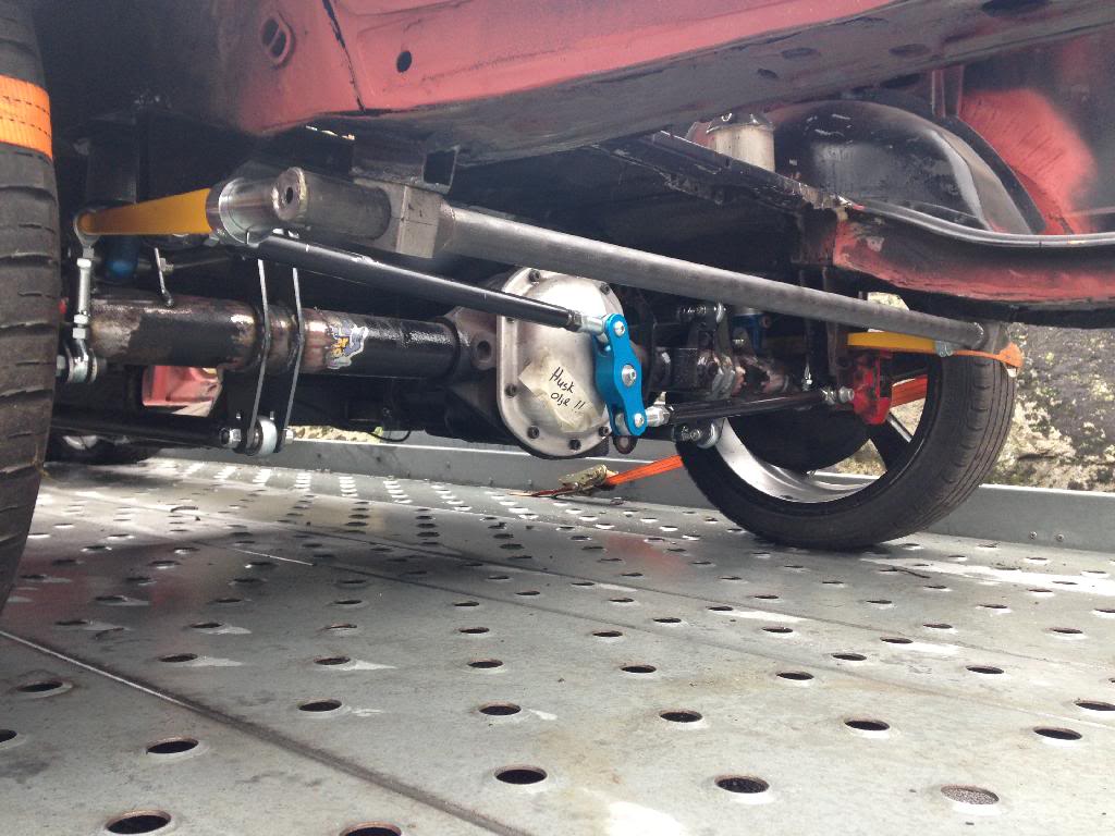

Four link og knivstag

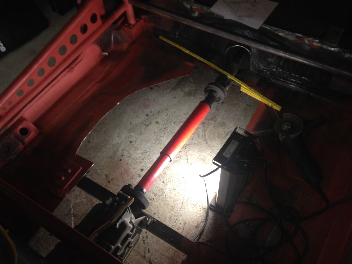

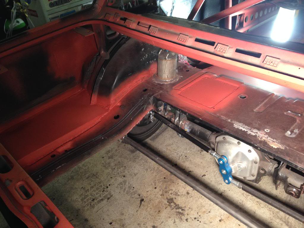

Mellomaksel, m90 front og 240 (den tykke) bak, korta 1 cm. 940 lager.
[IMG]http://i211.photobucket.com/albums/b...psuojgvgdh.jpg[/IMG]

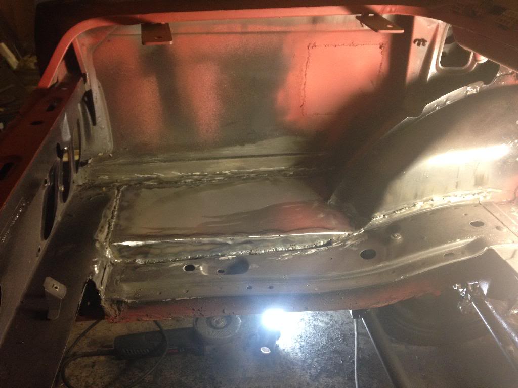

Tette igjen baki
http://forum.vccn.no/img-dump/2014/03/326.jpg
http://forum.vccn.no/img-dump/2014/03/327.jpg
http://forum.vccn.no/img-dump/2014/03/328.jpg
http://forum.vccn.no/img-dump/2014/03/329.jpg

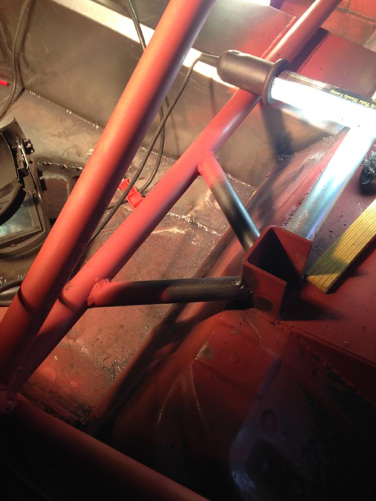

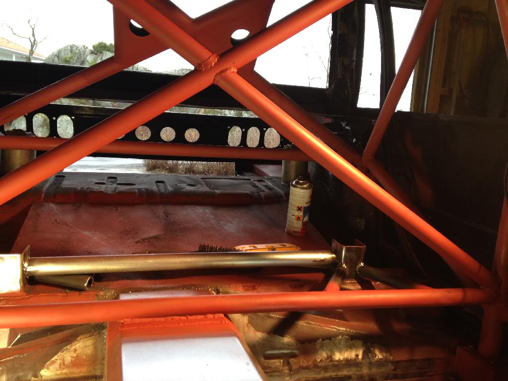

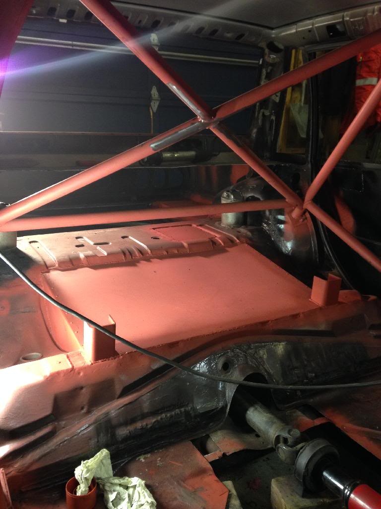

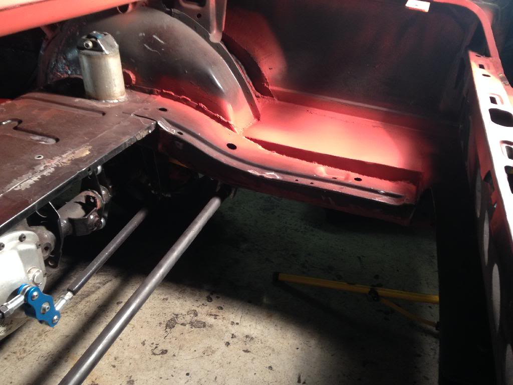

Four link festene som kommer opp der, skal vikles inn i buret
http://forum.vccn.no/img-dump/2014/03/330.jpg
http://forum.vccn.no/img-dump/2014/03/331.jpg
http://forum.vccn.no/img-dump/2014/03/332.jpg
Følte tårnstagfestet ble for pinglete, så forsterket det

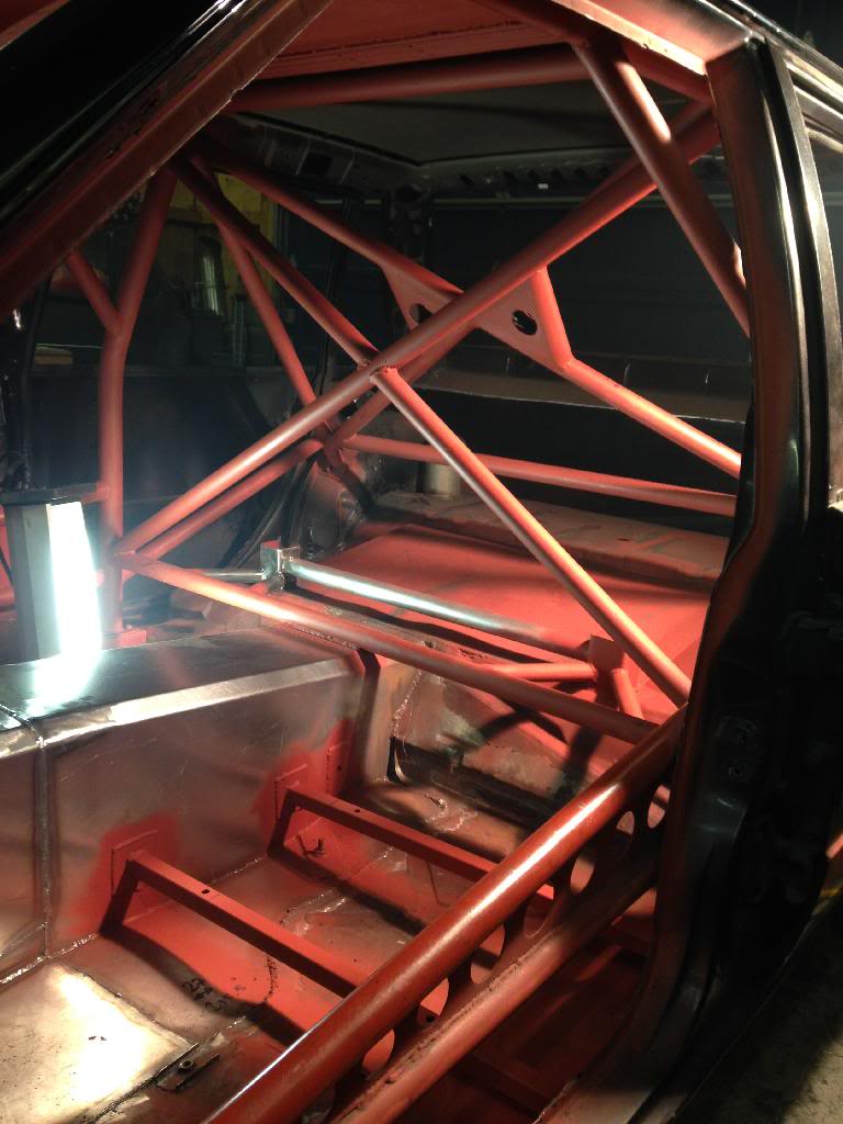

Bur
http://forum.vccn.no/img-dump/2014/03/334.jpg
http://forum.vccn.no/img-dump/2014/03/335.jpg
http://forum.vccn.no/img-dump/2014/03/336.jpg

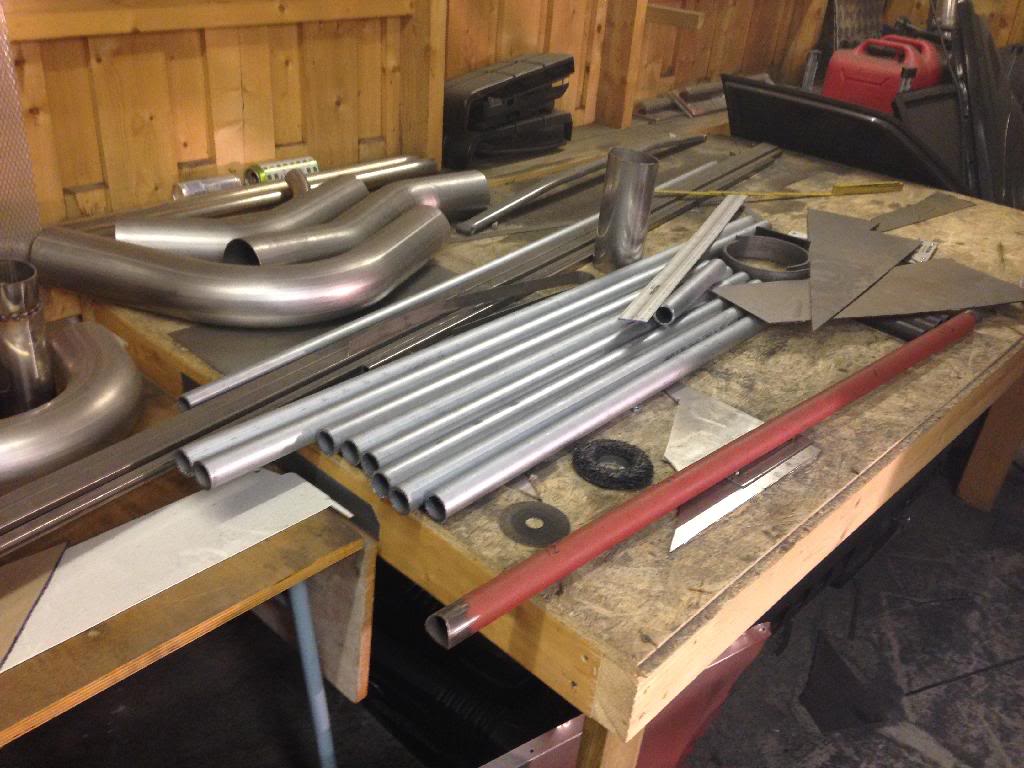

Kommer mere rør inn

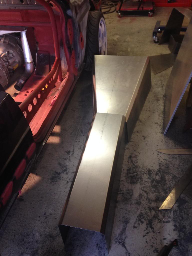

Knekt ut en girtunnel i 2mm plate

Begynt tilpassing

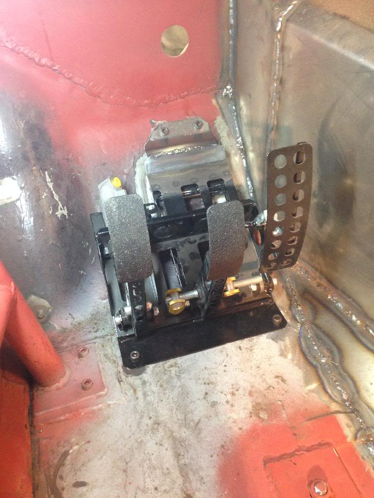

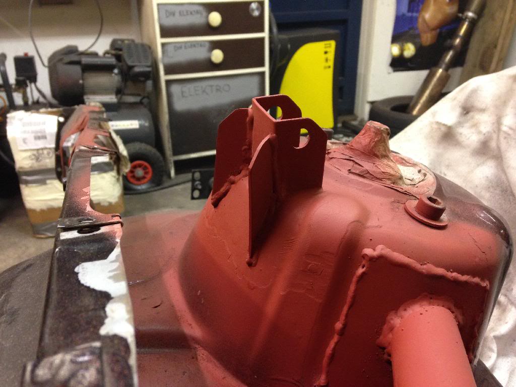

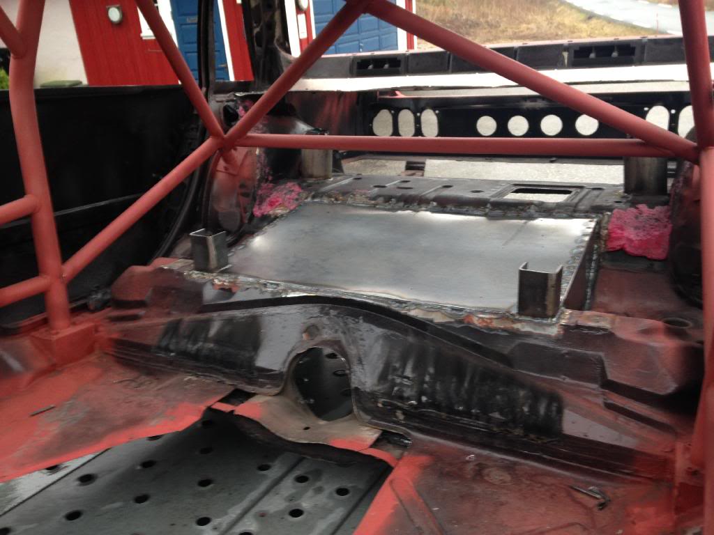

Laget fester til pedalboks
http://forum.vccn.no/img-dump/2014/03/344.jpg

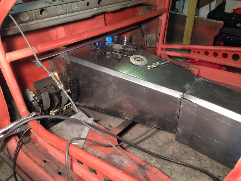

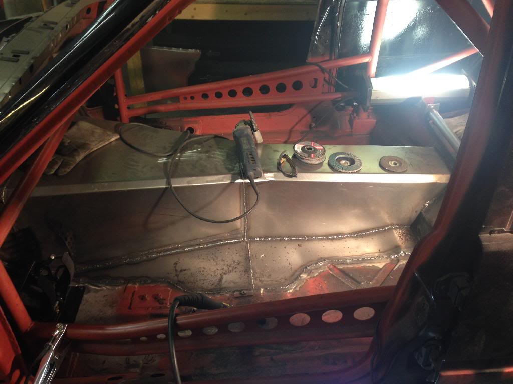

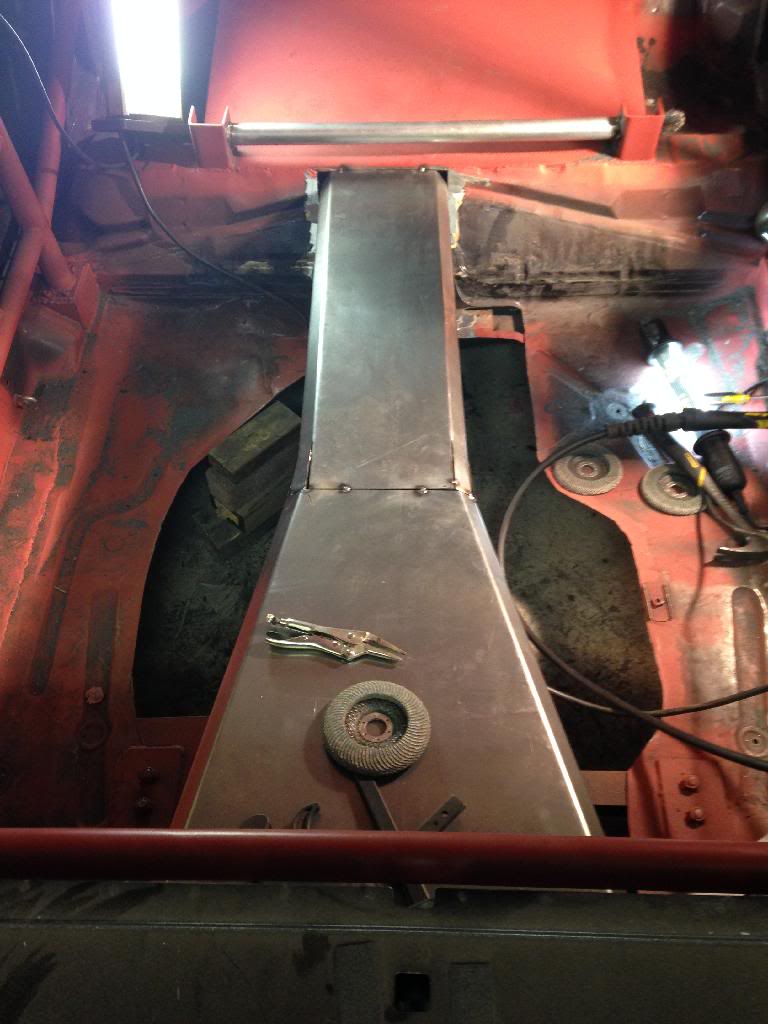

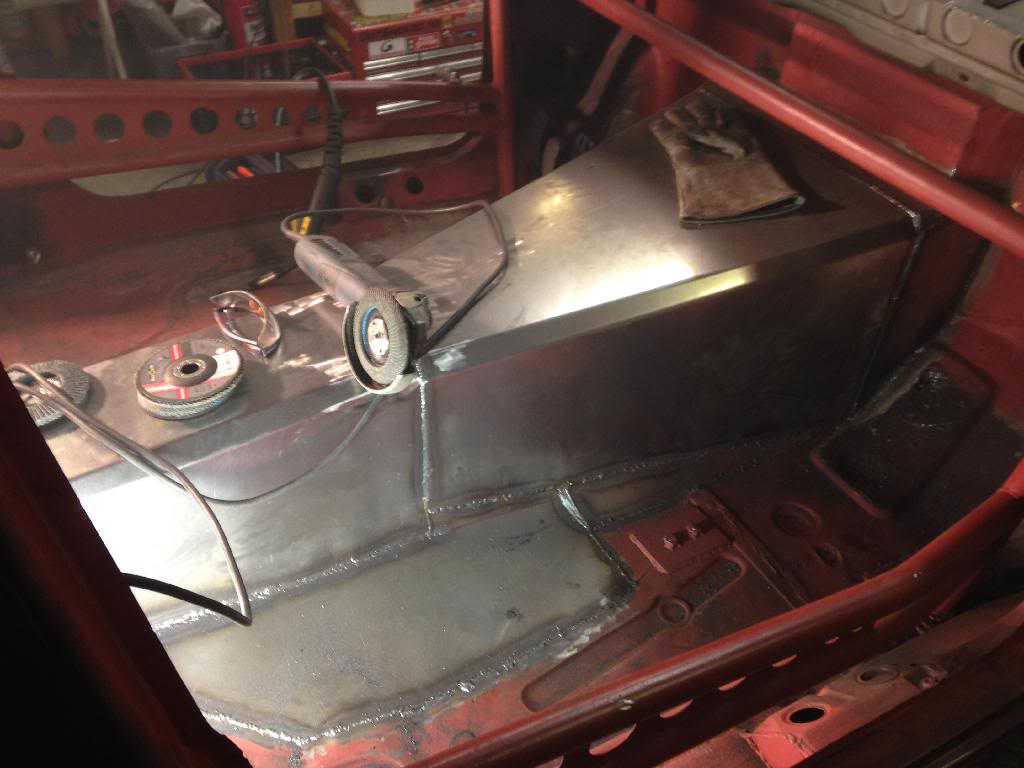

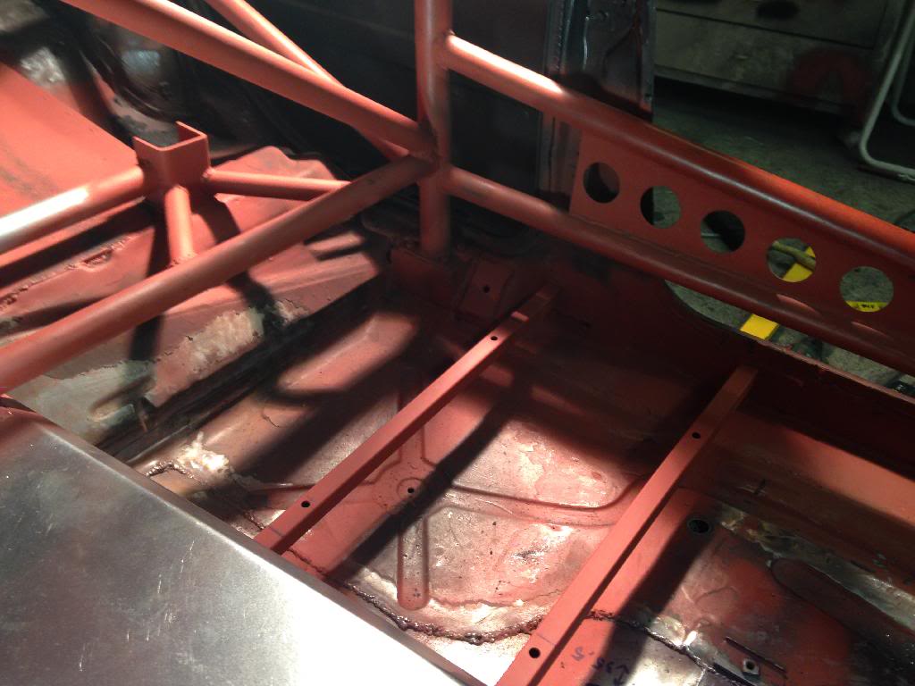

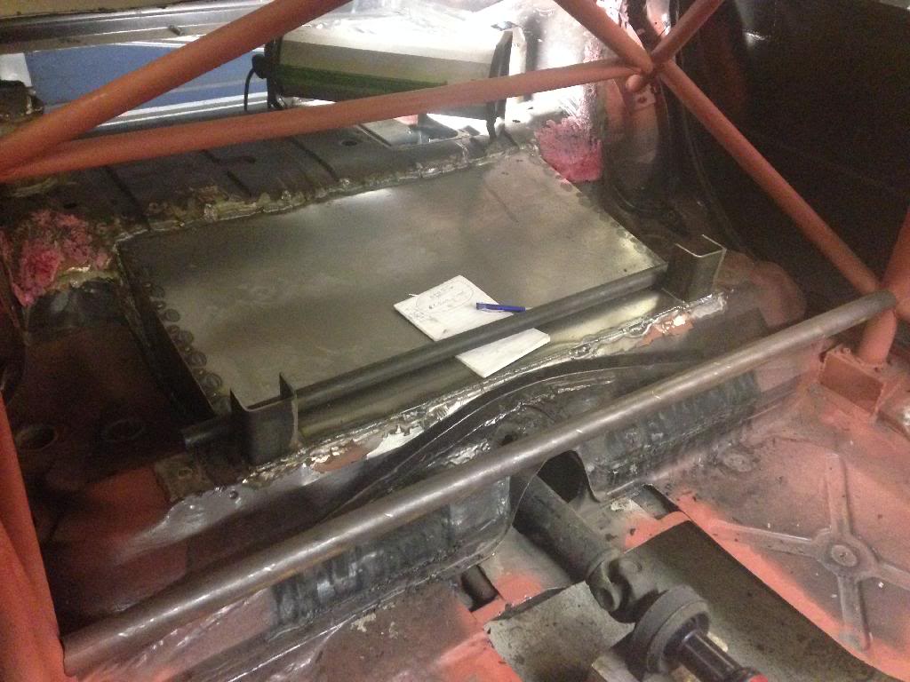

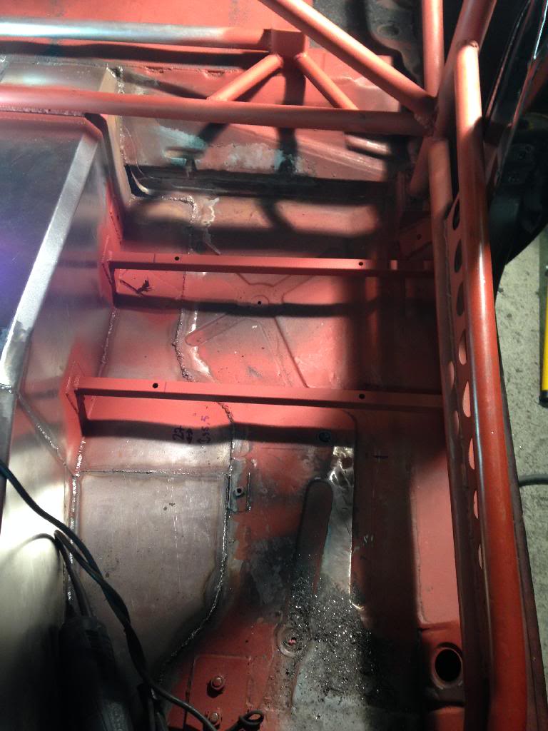

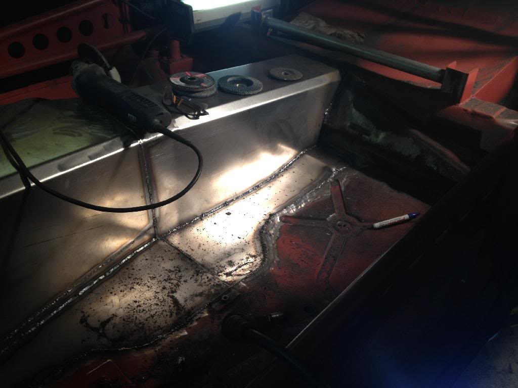

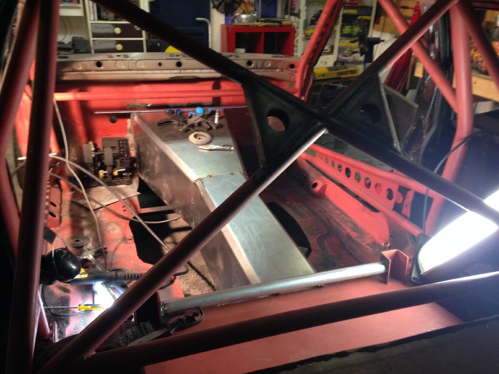

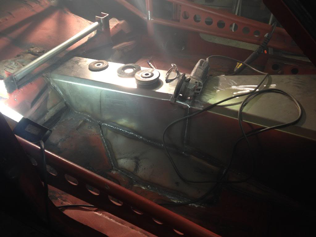

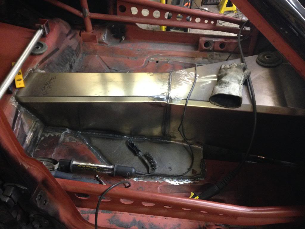

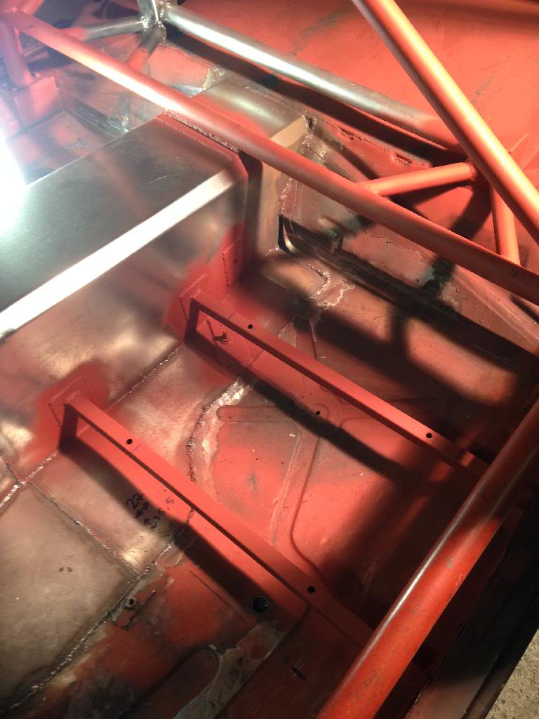

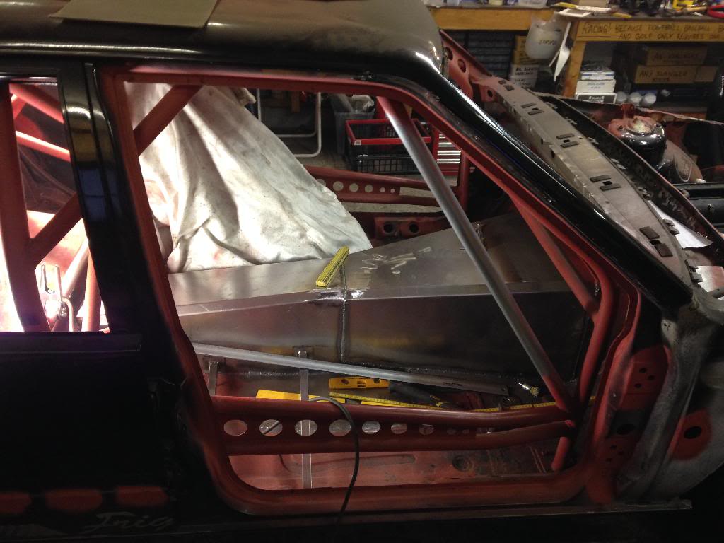

Tunnel og gulv ferdig sveist inn
http://forum.vccn.no/img-dump/2014/03/345.jpg
http://forum.vccn.no/img-dump/2014/03/346.jpg
http://forum.vccn.no/img-dump/2014/03/347.jpg

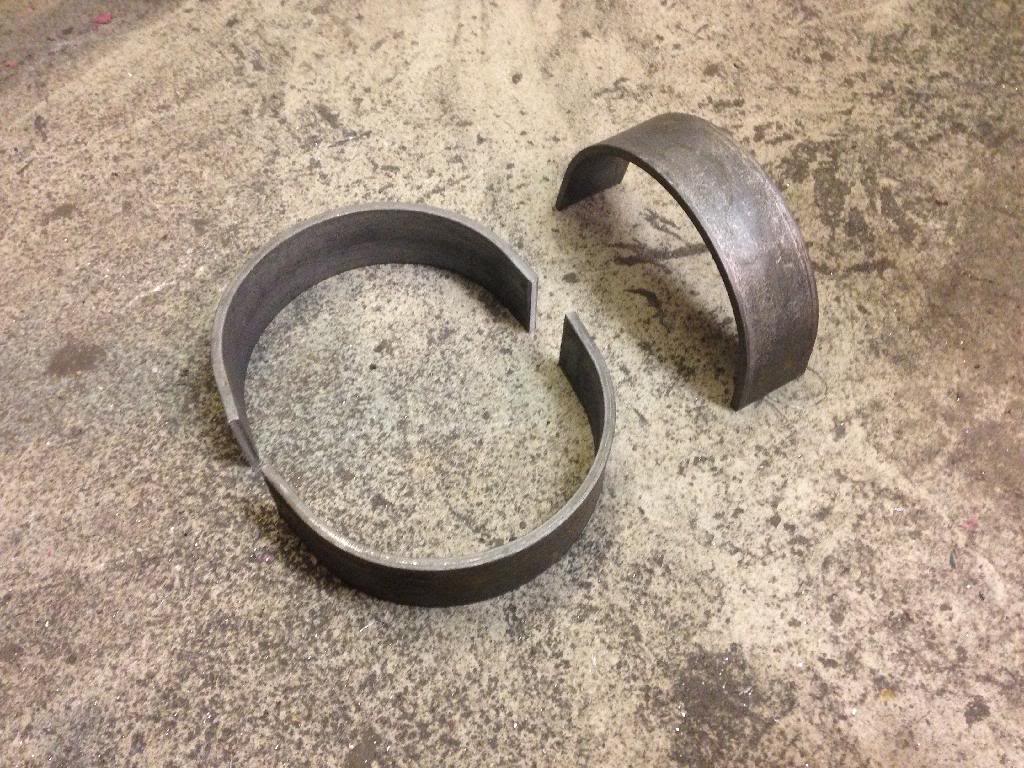

Valset 6mm flattjern, skal bli sikkerhetsringer til mellomaksel
http://forum.vccn.no/img-dump/2014/03/348.jpg

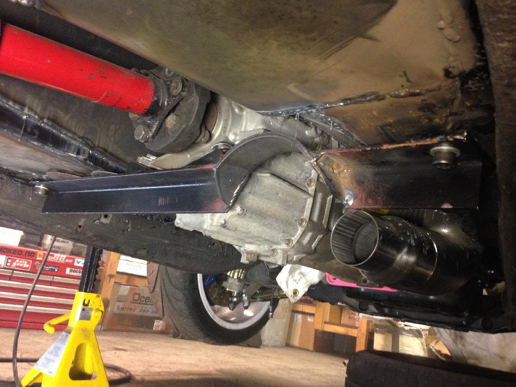

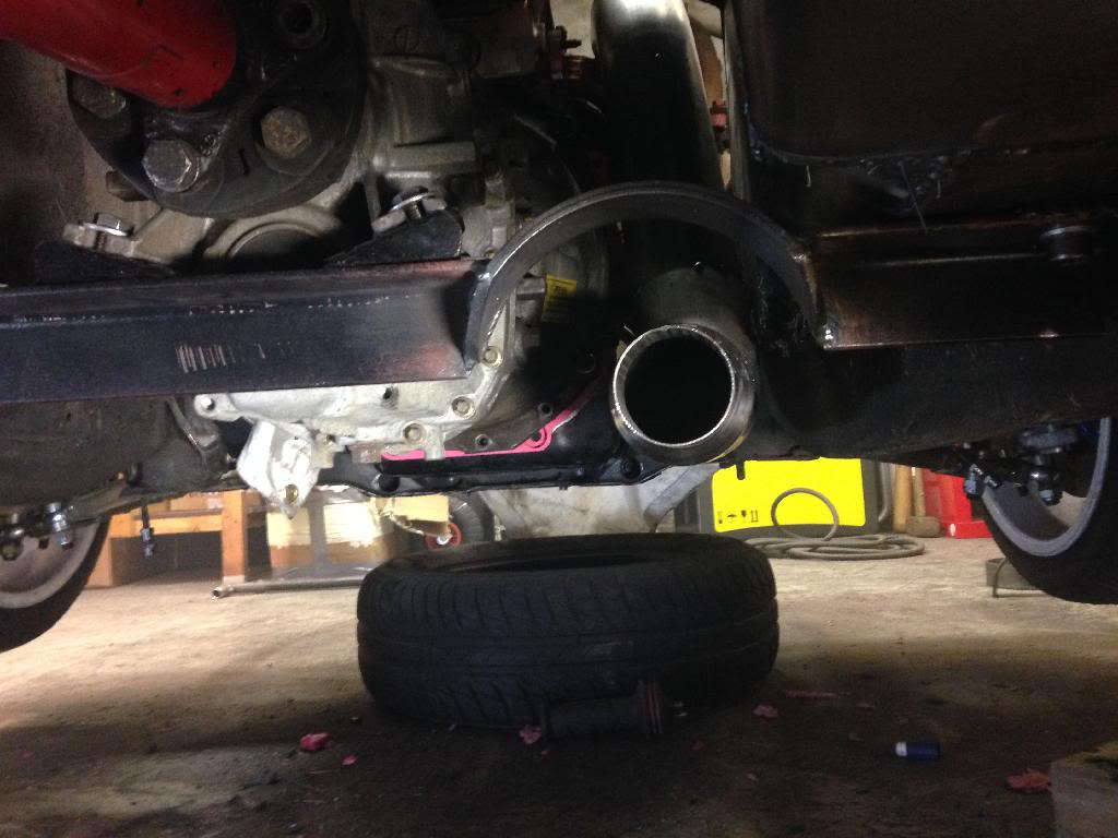

Kunne også modde girkasse festet litt med en halvmåne til eksos utsparing
http://forum.vccn.no/img-dump/2014/03/349.jpg
http://forum.vccn.no/img-dump/2014/03/350.jpg

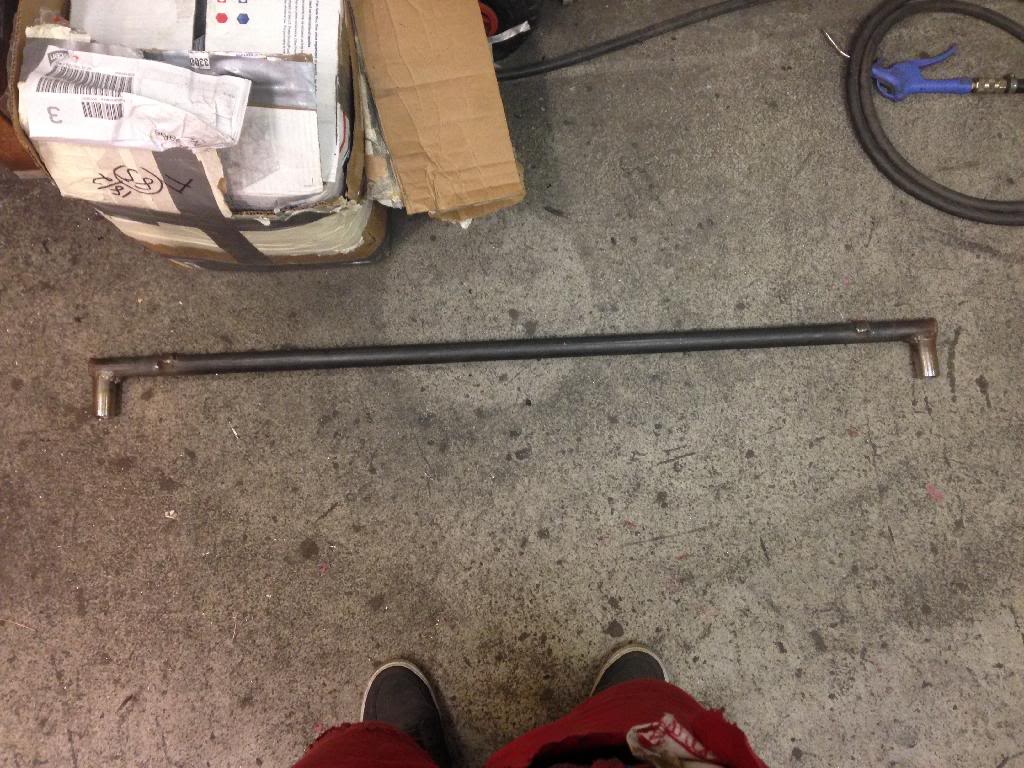

Knivstag
http://forum.vccn.no/img-dump/2014/03/351.jpg

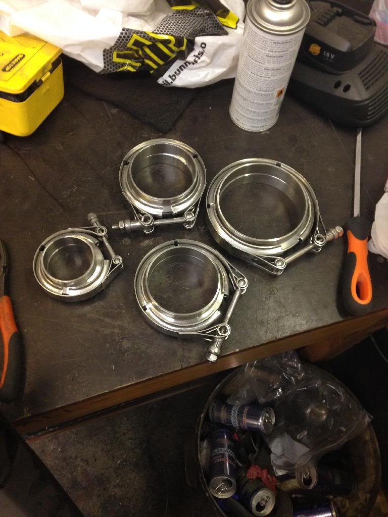

2" 3" og 4" v-band
http://forum.vccn.no/img-dump/2014/03/353.jpg

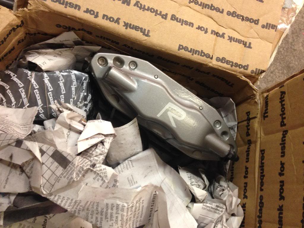

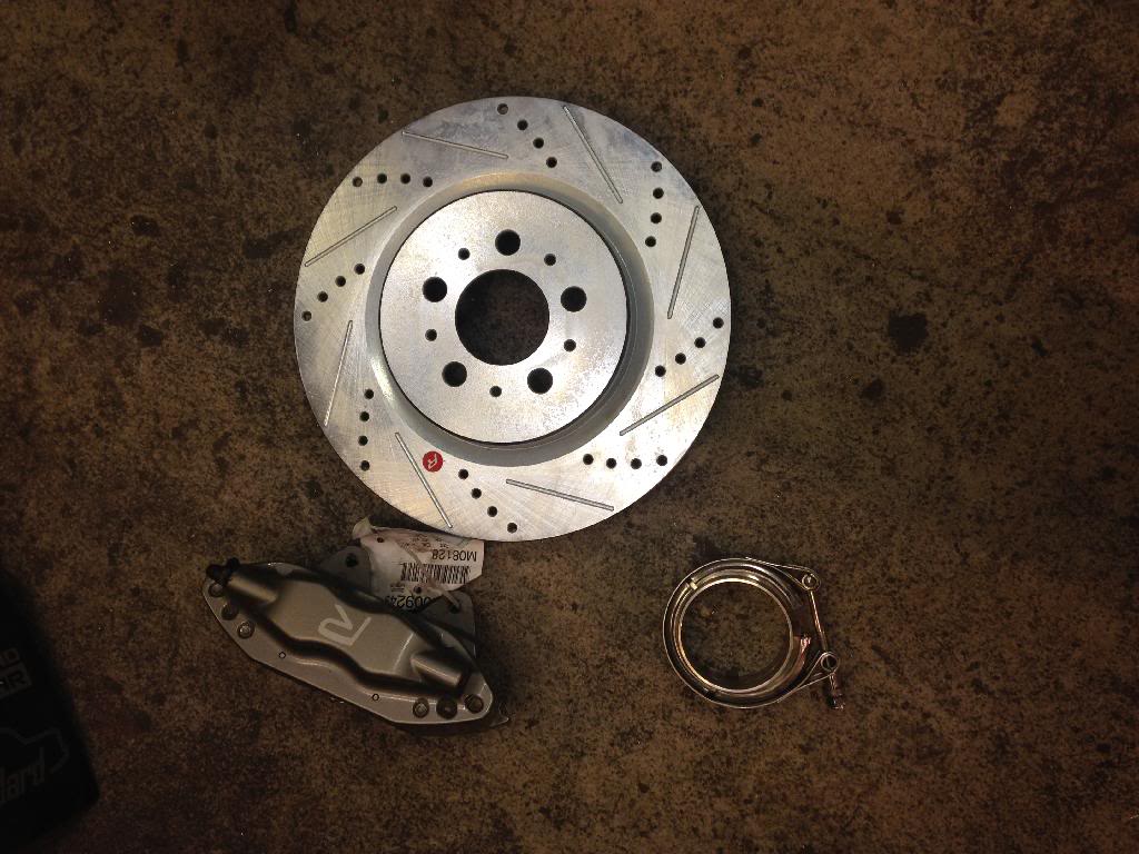

Bremsene som skal bak
http://forum.vccn.no/img-dump/2014/03/354.jpg
330mm skiver. Sammenlignet med ei 3" klemme
http://forum.vccn.no/img-dump/2014/03/355.jpg

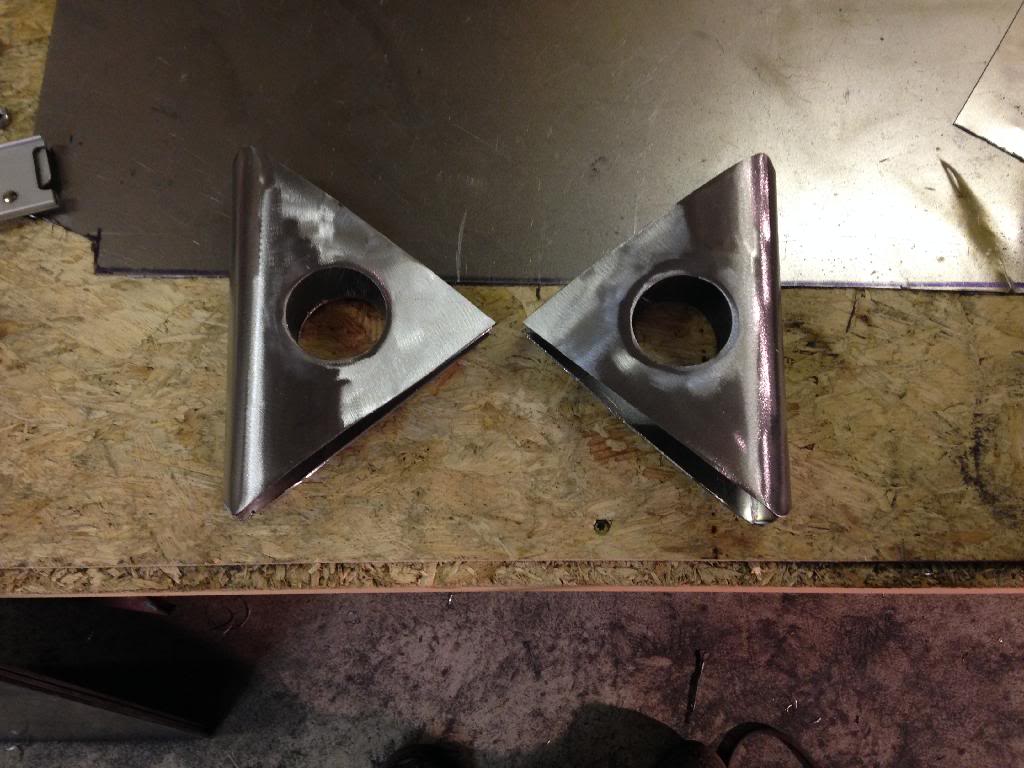

Det var mye arbe i ei vending ja! Imponerende. Hvor fikk du tak i gussetsa til buret? Eller brukte du mal på ei plate og bøyde til?

Lagd for hånd Teigen, vinkel kutter og hullsag + håndmakt og ei skrustikke.

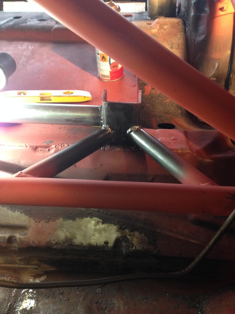

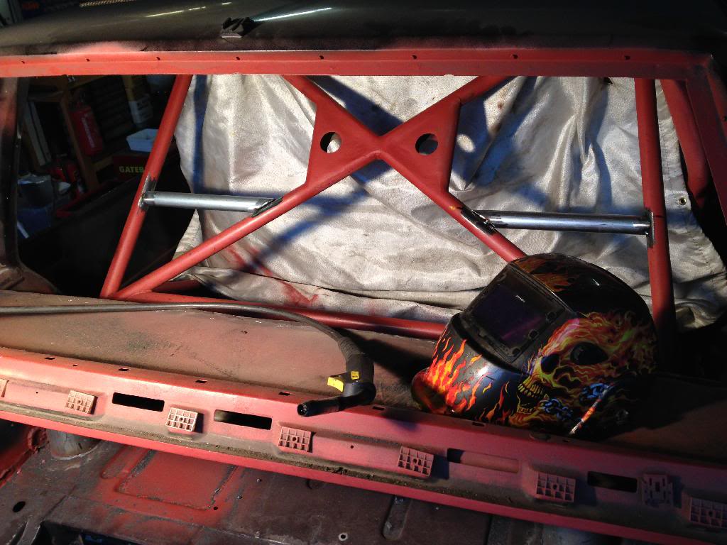

Forsterkning av four link innfestning til buret
http://forum.vccn.no/img-dump/2014/03/400.jpg
http://forum.vccn.no/img-dump/2014/03/401.jpg

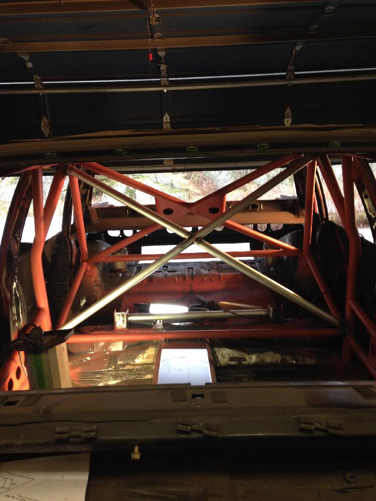

Tversoverstag sveist i tunnel og fourlink med forsterkningsplate
http://forum.vccn.no/img-dump/2014/03/402.jpg

Må få inn stol og beltefester på passasjer siden og få inn ett ekstra rør til skulderstroppene i det bakerste krysset. Og lage Toyota stag og rør fram i torpedoveggen :)
http://forum.vccn.no/img-dump/2014/03/406.jpg

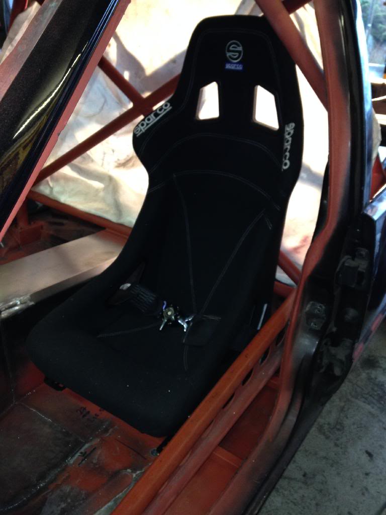

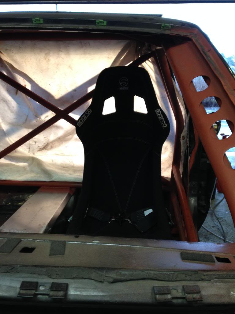

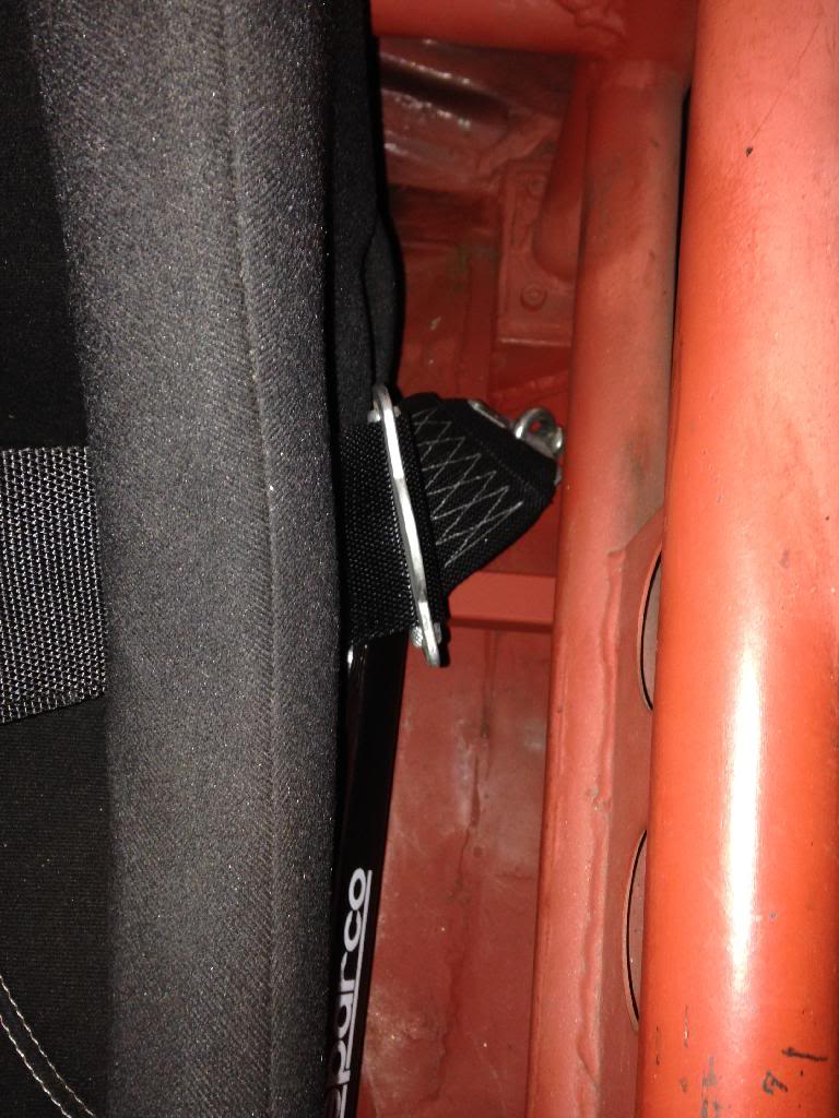

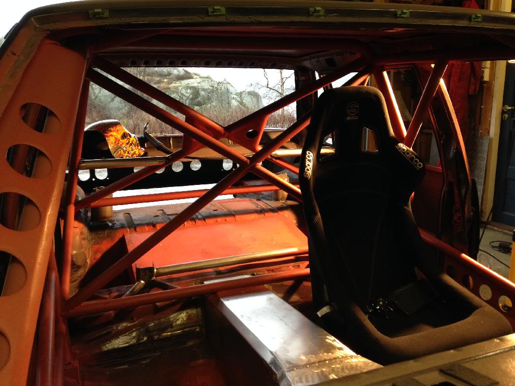

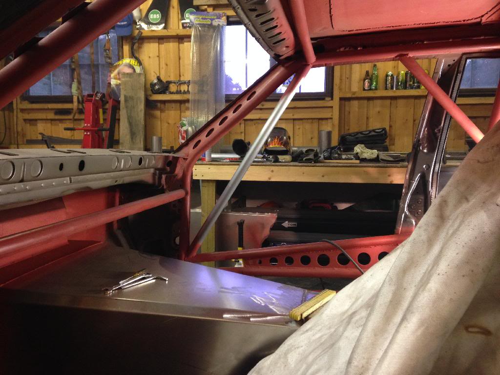

Prøvemontert stol og seler
http://forum.vccn.no/img-dump/2014/03/434.jpg
http://forum.vccn.no/img-dump/2014/03/435.jpg
Perfekte vinkler på alle fire stroppene.
http://forum.vccn.no/img-dump/2014/03/436.jpg
http://forum.vccn.no/img-dump/2014/03/437.jpg

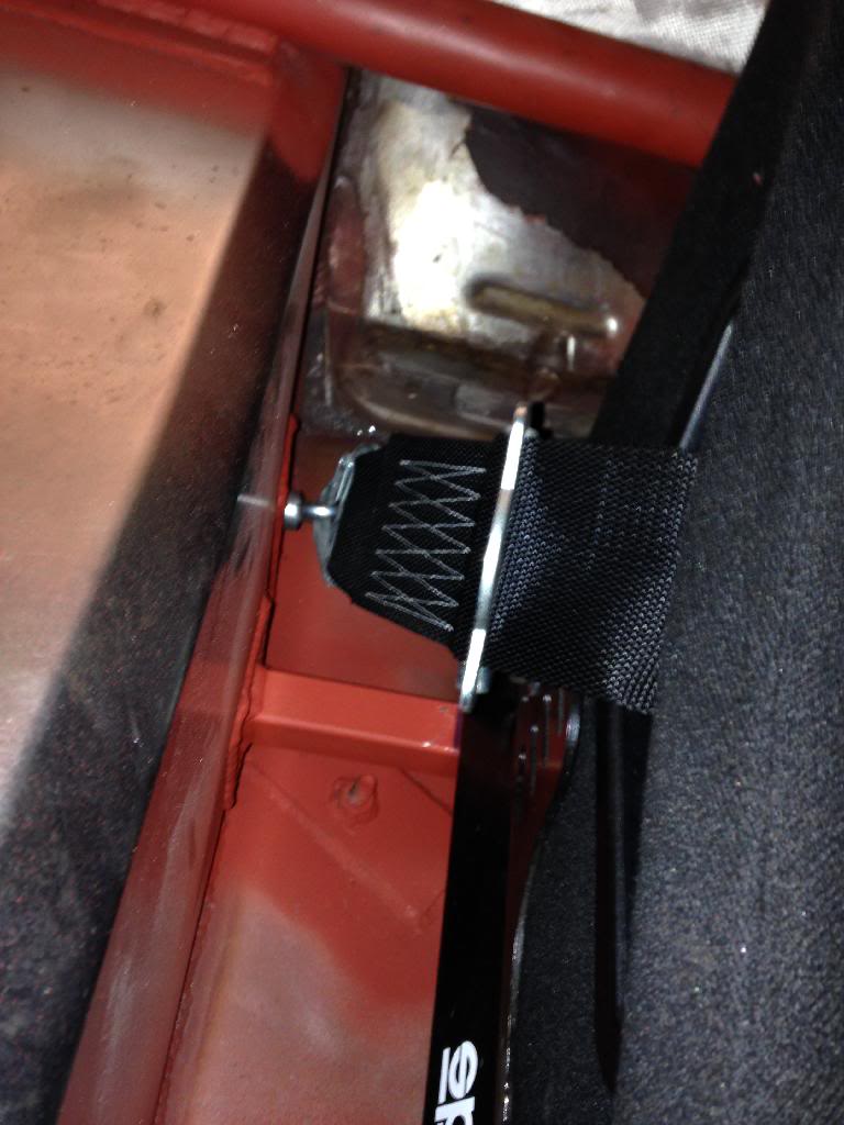

Siden de nedre vinklene ble perfekte med de nye festene, så måtte jeg jo nesten lage nye beltestag til skulderstroppene, nå har jeg under 10 graders vinkel på de :)
http://forum.vccn.no/img-dump/2014/03/438.jpg
http://forum.vccn.no/img-dump/2014/03/439.jpg

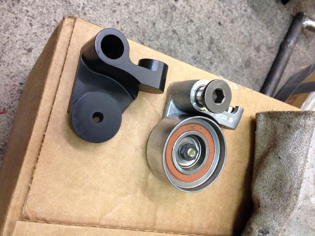

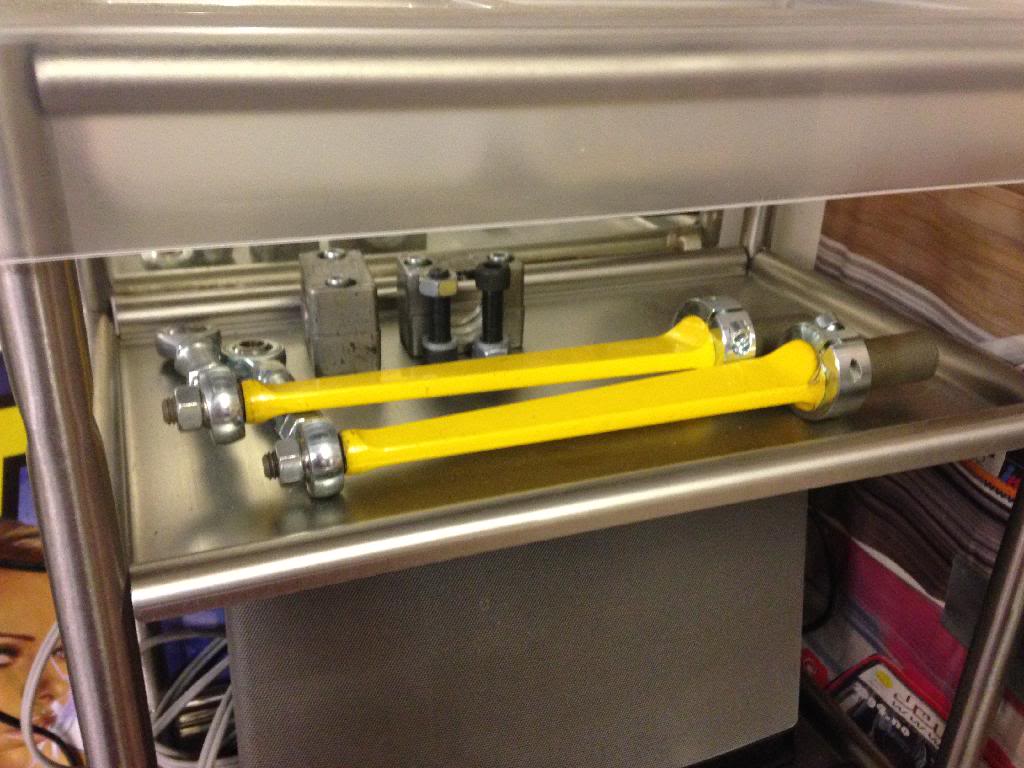

Billett brakett til Reg reim strammeren (den orginale kan knekke)
http://forum.vccn.no/img-dump/2014/03/441.jpg

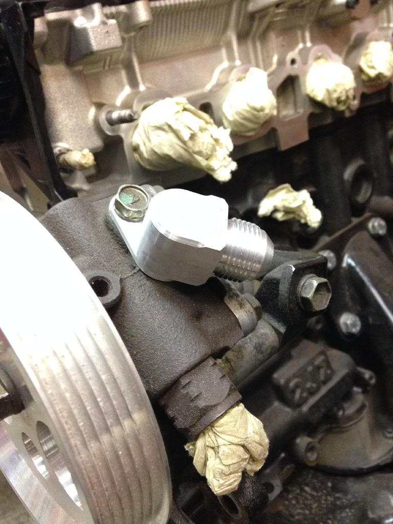

Cnc laget an nippel på servopumpa

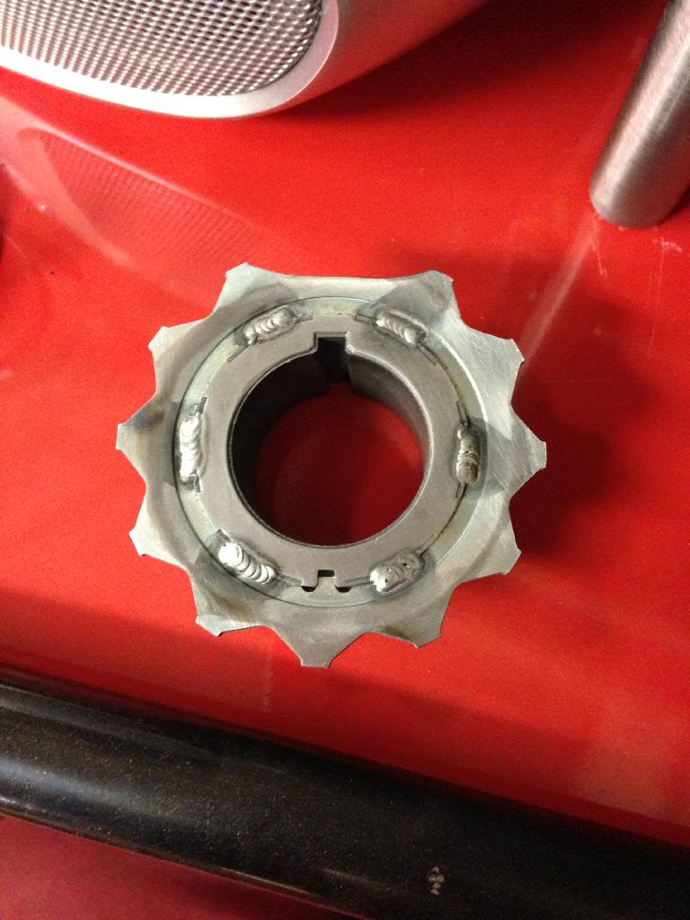

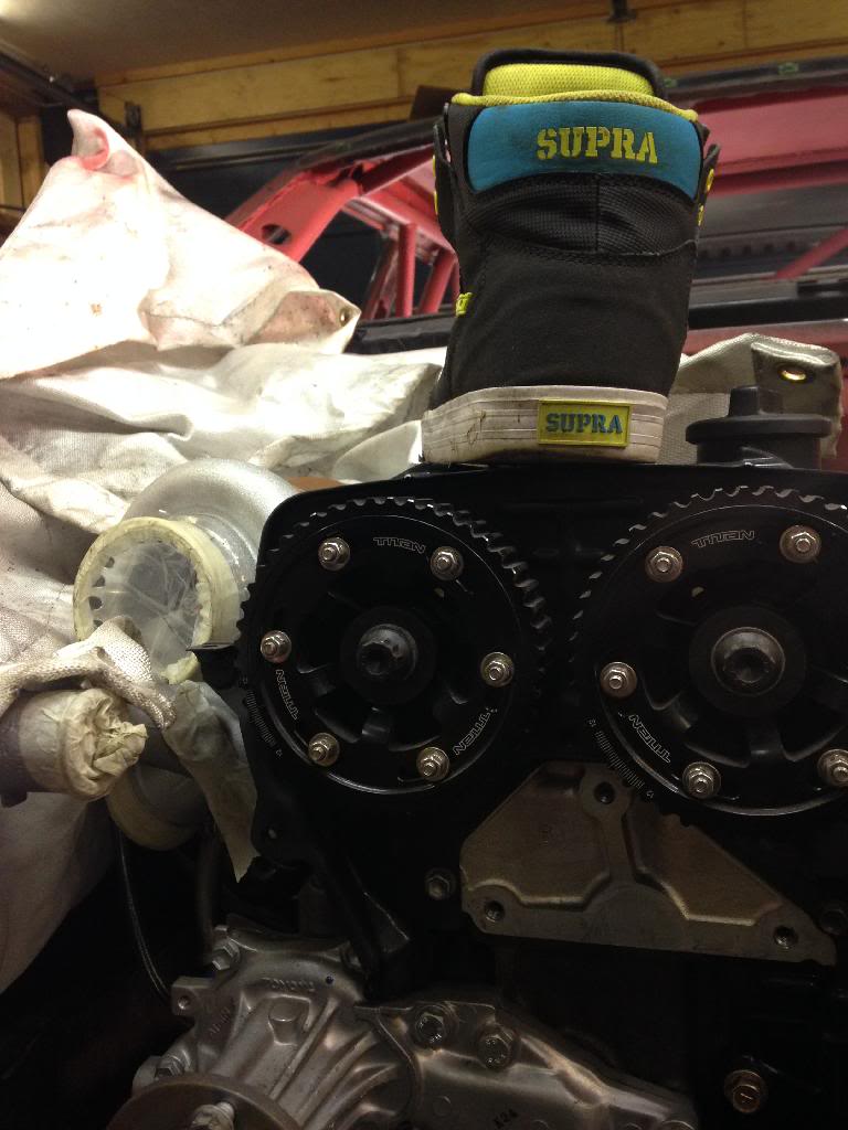

TIG sveist drev på veiva, slipt vekk en tann så Vemsen skal bli fornøyd
http://forum.vccn.no/img-dump/2014/03/443.jpg

Den tunnellen så SVÆR ut! Eller lyger bildene litt? Er jo armlén størrelse på det :p
Takk for kommentarer! Er nå reist avgårde på jobb i fire uker så blir ganske stille her, men blir mye delebestilling å sånn :)
Har fått spakstell og håndbrekk fra TXR gjennom Performance Parts Norge som jeg samarbeider litt med, og har fått en avtale med AM Styling som skal lage diverse til bilen. Så blir vell en del reklame på bilen til slutt.
Angående tunnelen så er den 26 cm høy bakerst (flukter med plata mellom four link festene) og foran 45 cm. Er bygget på norske mål, så bilen skal kun kjøres i Norge. Hvis du ser på bildet der stolen er montert, så ser du at det ikke er så galt :) men ja, blir høy girstang og håndbrekk, thats the way we like it ;)
Kan nesten ligge inni tunnelen å holde rundt girkassa.. Hehe.. Ok nå overdrev jeg men er bygd for å få plass til sekvensiell kasse senere ;)
