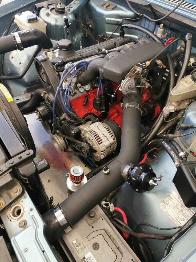

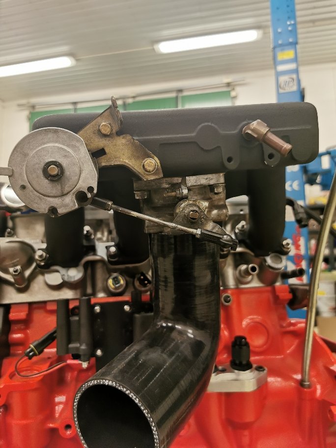

Jeg nevnte dette for å påpeke at behovet for disse kjempedumpene er fraværende på en normal turbomotor. Dumpventil i originalstørrelse (Som f.eks. Sierra Cosworth RS500 brukte i Gr.A med 58 mm turbo) som monteres på 1" rør er det rette kompromisset for de aller fleste.
Kjempedumpene er for motorer med kompressorer fordi disse drives direkte av motorturtallet og fortsetter derfor å lever maksimal luftmengde selv etter at man har sluppet opp gasspedalen.
Oppsettet er enkelt, men nesten feilfritt, så du skal nok få se, at det også er meget velfungerende. Det fortjener derfor å få den restriktoren du nevner ja. ;)
Her er senariet, du ligger side om side med en Audi eller Tesla, du ligger å jukker forsiktig på gasspedalen og lager dumpventil lyder, så plutselig legger du gassen helt ned og bilen bare bykser ifra dem på ren respons. Dét går ikke med kjempedump.
