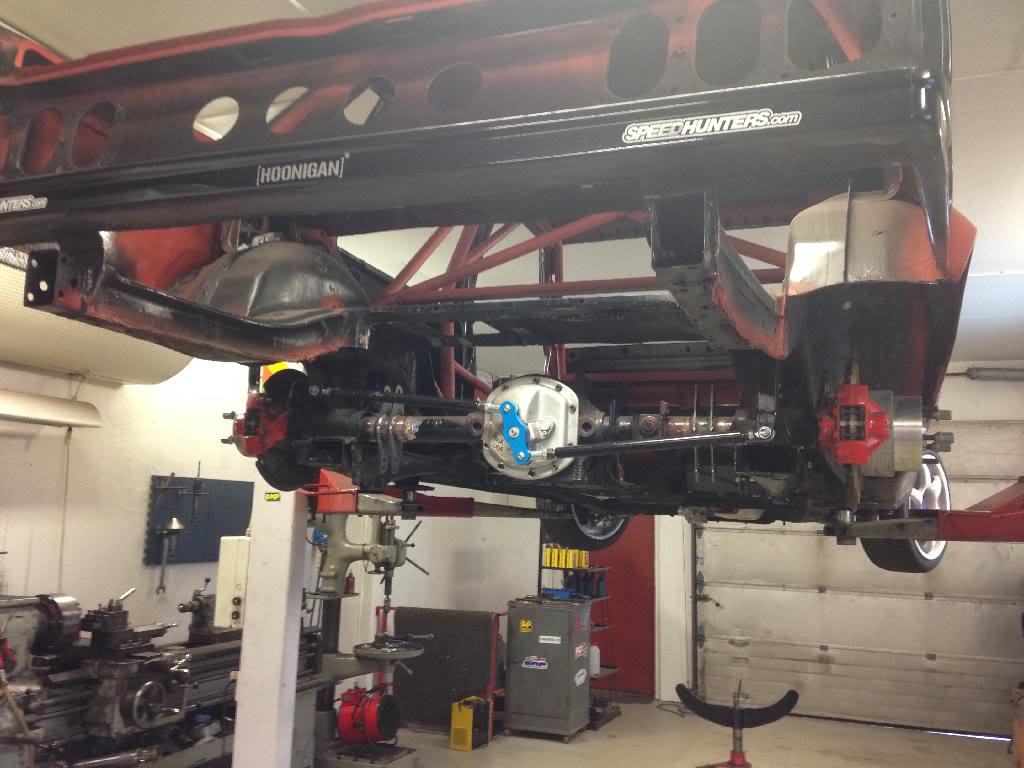

Slanket:
http://forum.vccn.no/img-dump/2014/02/1123.jpg

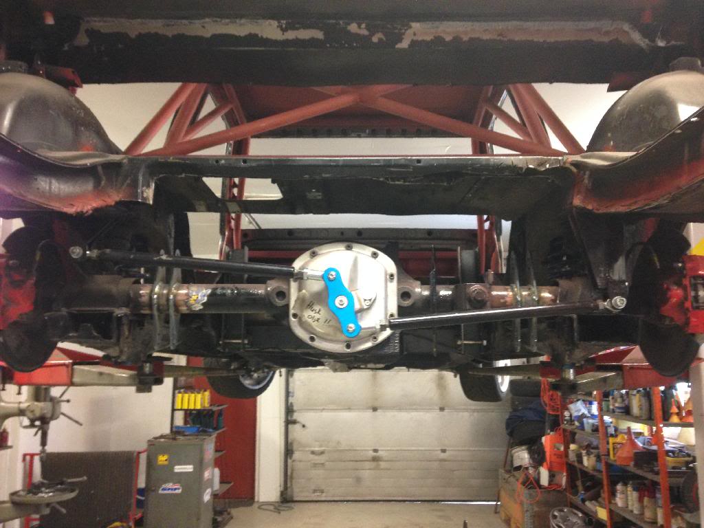

4-link:
http://forum.vccn.no/img-dump/2014/02/1124.jpg

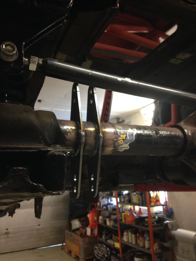

Fester på akselen:
http://forum.vccn.no/img-dump/2014/02/1125.jpg

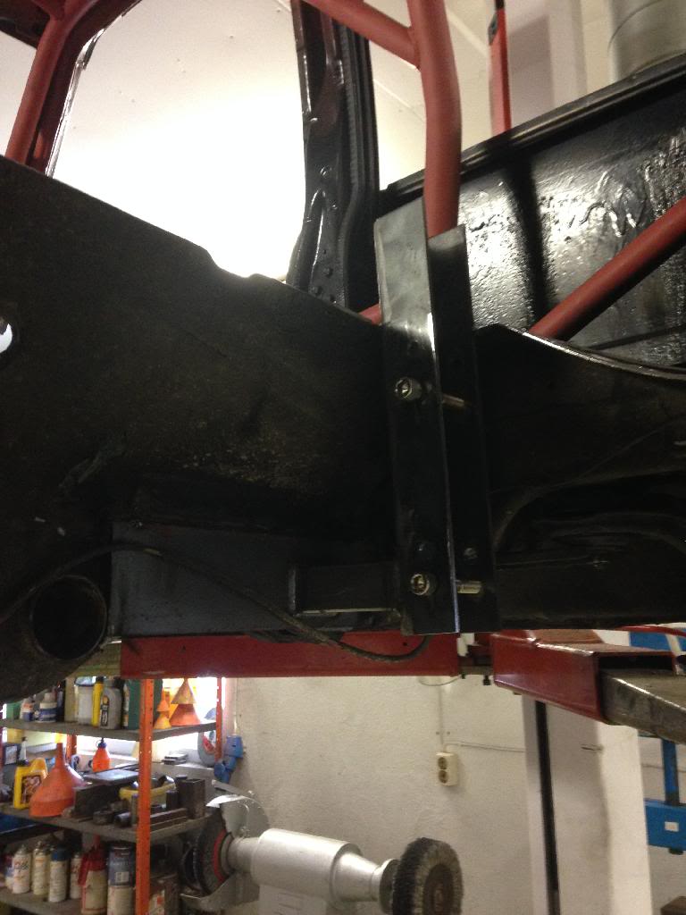

Fester i kaross, skal forbindes med buret:
http://forum.vccn.no/img-dump/2014/02/1126.jpg

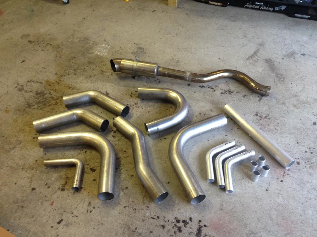

Skaffet litt 4" rør i rustfritt:
http://forum.vccn.no/img-dump/2014/02/1127.jpg

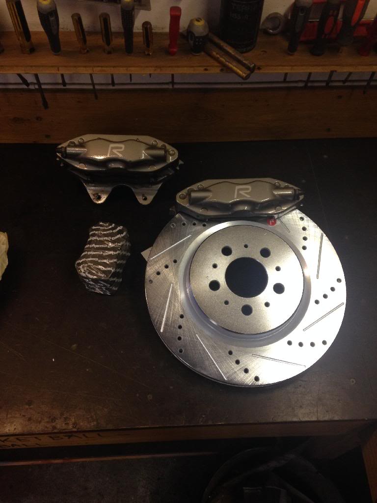

4 stempla R-bremser og 330mm skiver fra Teigen. Skal ha de bak:
http://forum.vccn.no/img-dump/2014/02/1128.jpg

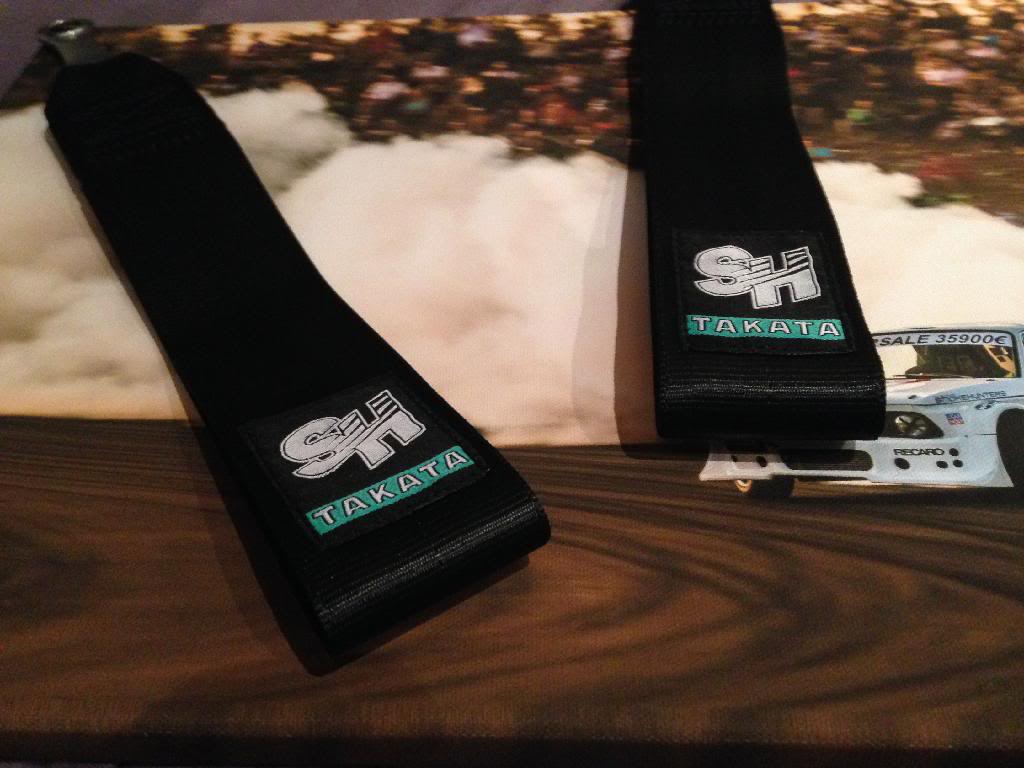

Fikk pakke fra Speedhunters, den inneholdt mye snacks! Blandt annet Takata taue stropper:
http://forum.vccn.no/img-dump/2014/02/1129.jpg
