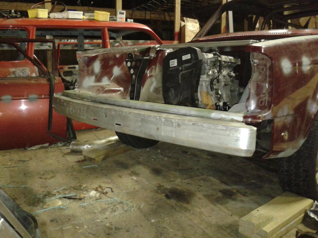

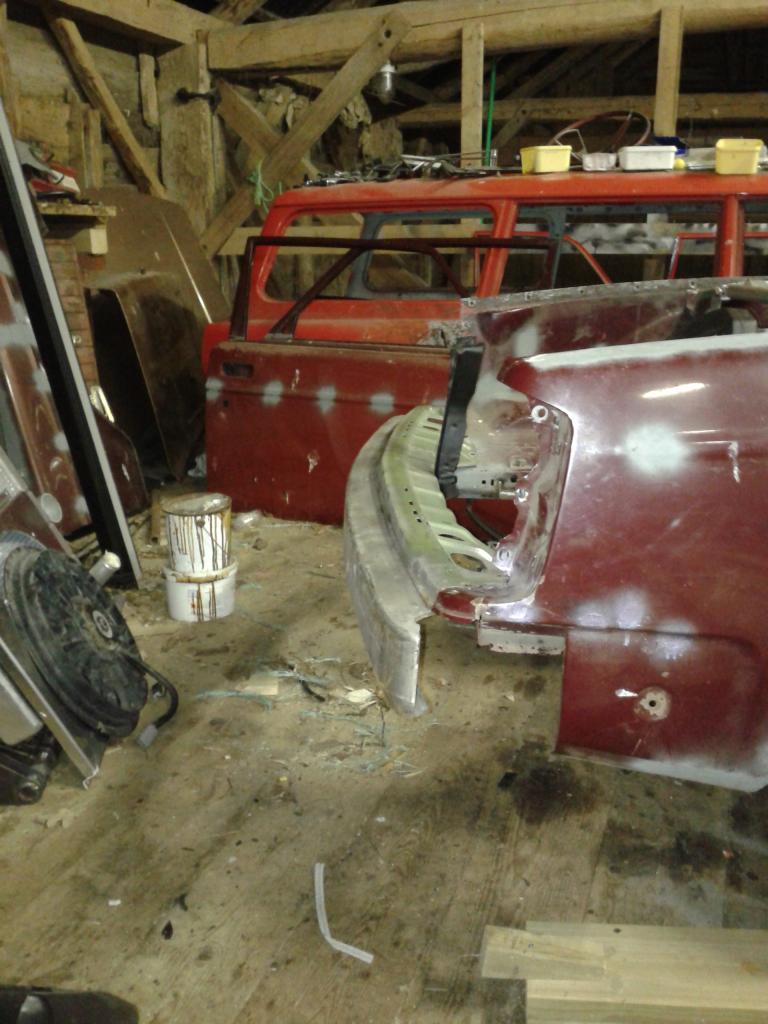

Ja er jo litt uvant:)Usikker sjøl, men trur det kunne blitt veldig tøft til slutt.
Har ei ekstra fangarskinne framme med fester som eg kan slakte for og teste litt!Har orginale fangara liggande og så vegen tilbake er jo ganske kort:p
Blir racestuk ja:)Håpar på og få til eit enkelt racestuk uten og overdrive. Er tross alt ein gammal murstein:p
Einig i at dei er fine, men veldig vanlige då:)Men meininga di er tatt med og satt pris på, viktig og høyre litt ka andre syns når ein er usikker sjølv!
Hahaha:p Det er silofor, tar ikkje så lett fyr;)Har gått bra til no vertfall:p Bilen står lenger bak og litt vekk frå siloforet når eg jobbar med den og, må dytte den heilt fram for og få igjen portane.
Testa fangarskinna eg har liggande berre for moro:)Planen er og få den litt nærmare karosseriet og lage sider som går nesten heilt bak til sporet i framskjermen og følger det, vil at det skal vise akkurat i bakkant av fangaren. Også muligens heimelaga frontleppe festa i fangaren. Skal skjære og herje litt med denna og sjå kordan det blir, er som sagt ei ekstra skinne eg har liggande:)

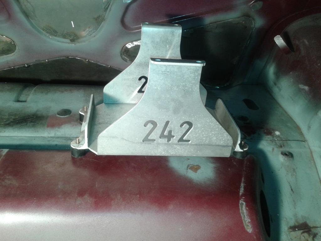

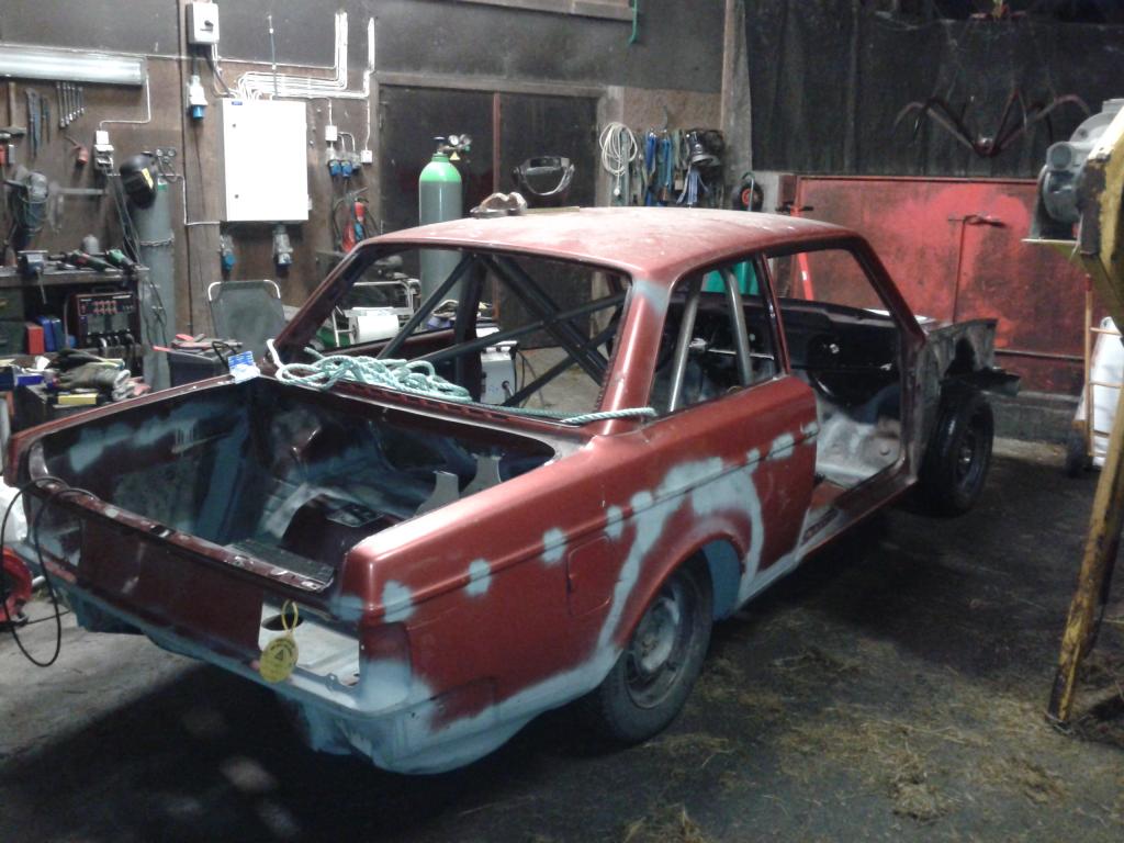

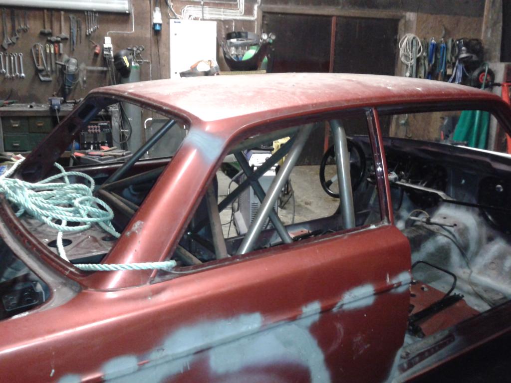

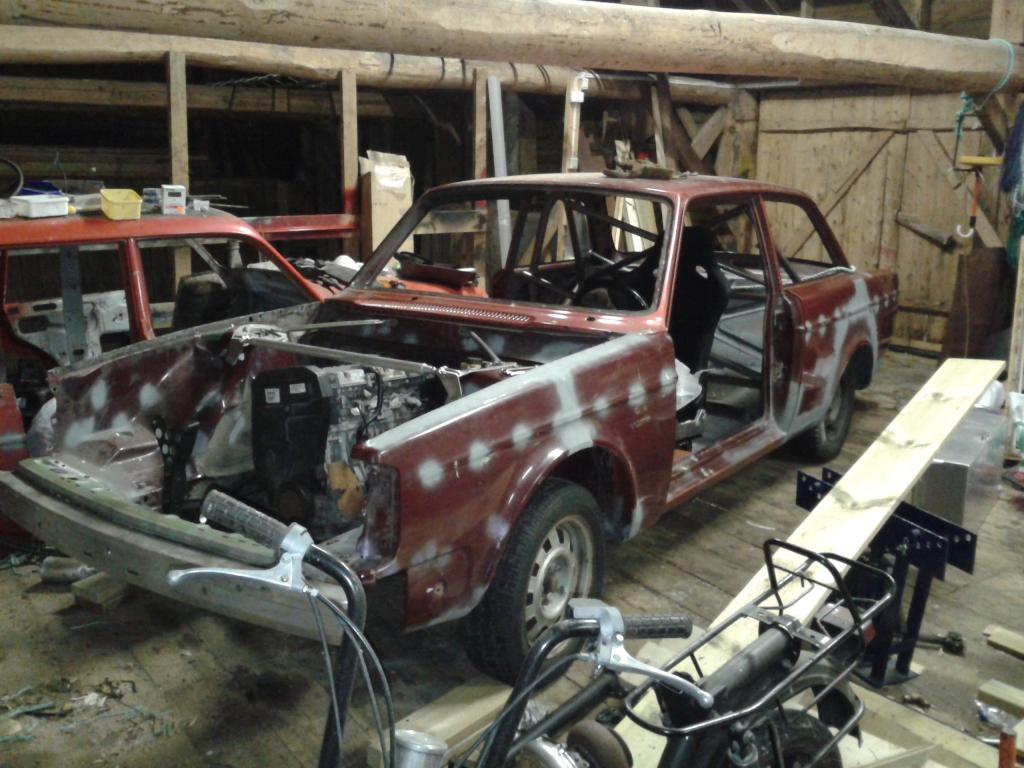

Oversiktsbilde over vraket, håper på og få sveist siste småtinga på karossen neste helg:)

Dessverre ikkje heime i helga så får ikkje gjort noke med bilen. Men full gass med karosseriet heile neste helg, sandblåsing nærmar seg med stormskritt!
Vurderer det som sagt, men er det ikkje ein fordel og ikkje blåse det som ein ikkje må?Eller har det ikkje noke og sei?:)Alle utvendige panel blir såklart ikkje blåst. Dei pusser eg ned med pusse maskin:)
Har kjøpt inn Hagmanns epoxy grunning, skal visst være veldig bra:)Lukter drit, det er jo eit godt tegn:p Den er billig og, selger den på Ødegård lakk:)

Jeg skal hvertfall blåse alt for å få alt ned til bart stål, å få på noe ordentlig grunning :)
Skal du lakke den med vanlig bil lakk under? Jeg lurte på å kjøre på med jotun jotamastic under bilen, en 2k epoxy offshore maling som tåler juling :) resten vanlig bil lakk.

Skal grunne den med epoxy, kitte alt, steinsprutbeskyttelse(sånnt ru stoff) og deretter vanleg bil lakk er planen:)Trur nok det skal holde greit, ellers så er jo undersida enkel og friske opp igjen etter noken år. Av med alt understell, maskere resten og sprøyte heile greia:)Lyst og få på den knallharde klarlakken som var vist på TPC under, der kunne dei slå med skiftnøkkel på bilen og bulke den uten at det blei riper i klarlakken!Men prisen var vist deretter og:p
Det blir skikkelig nice :) Du som legger så mye tid i karosseriet må passe på at det forblir gjennom årene :) Skal du ha samme farge inni,under,utvendig og på buret eller hva blir fargespillet? :)
Ja jeg skal sandblåse min bil inni, under, i motorrom og i bagasjerommet ja.
Alt for dyrt og dyppe bilen!Ser ingen problem meg og blåse heller, kjører ikkje på med skipsmaskin og 10 bar akkurat:p
Satser på og lage eit telt der den blir sandblåst, blåst rein og grunna i samme sleng.
Ja kjem til og sause inn alt av kanalar og slikt i tynnstoff til slutt:)Og være nøyen på fuging osv før eg lakkerer under så satser eg på den holder mangen år til:)Blir litt sur viss eg finner igjen rust under bilen etter to år:p
Glømte svare på spørsmålet ditt om farge lenger oppe. Bilen blir orginalfarge(samme som på den framskjermen som henger på på siste bilda) men med metallic for litt modernisering av fargen:)
Blir samme fargen som utvendig i bagasjerom, motorrom, inni og mest sannsynleg under:)Buret kjem nok til og bli svart.
Du har akkurat samme plan som meg med å sette opp telt og grunne samtidig :)

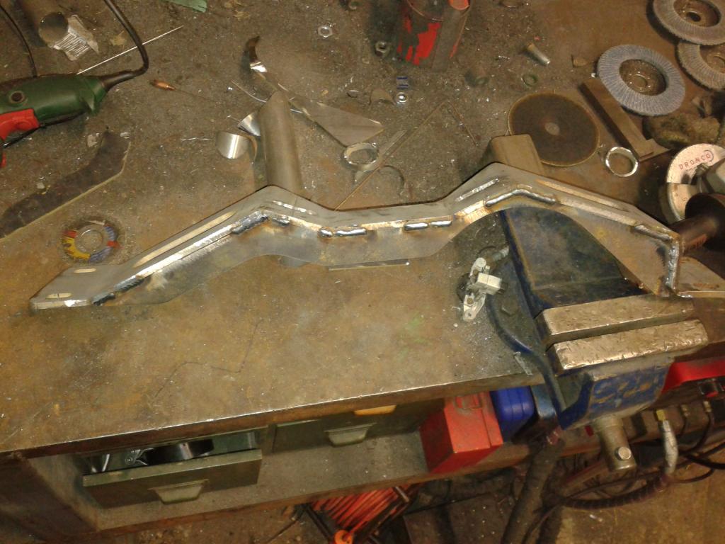

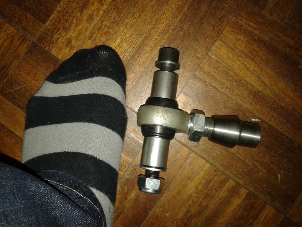

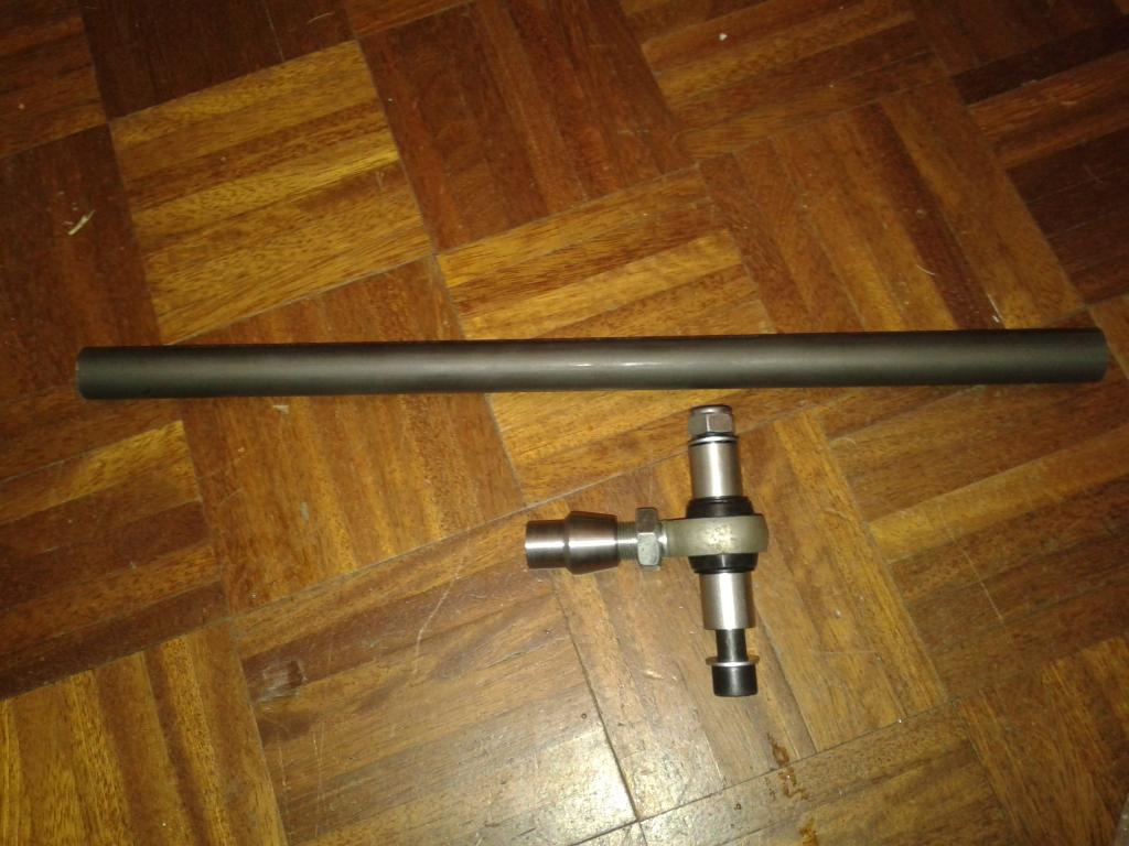

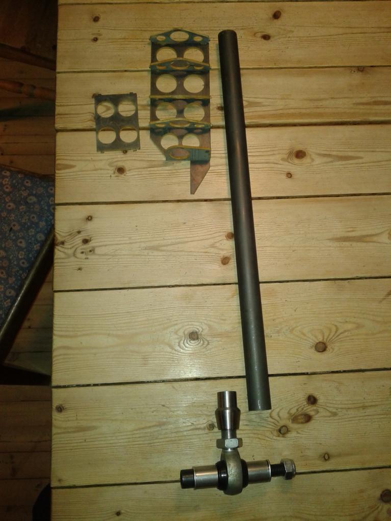

Fekk ein pakke i posten frå Torgeir i dag, deler til nye bærebruer bak:)
Rimeleg store uniballs:p Med tettningar og heile pakka:)

Tøft, blir det noe ala mine bruer bak? :)
Skjønner, høres geniale ut de der da ;) sant, veldig enkle i konstruksjon mine :p
Lukka kulestanghoder ("uniballs") er et MUST.... jeg går rundt å smører shitloads av kulestanghoder som IKKE er lukka på jobb, og det er på fly hvor det igrunn er veldig lite møkk og skitt involvert. Til de som benytter åpne kulestanghoder på biler... stakkars jævler sier jeg bare... endten må de smøres hver dag eller hver gang man har vært i en pytt, ellers så blir de slarke og må byttes ofte... Tette FTW!
Jeg har og tetninger på mine :)
Enkelt er supert så lenge det funker!:)Hadde blitt meir styr for meg og finne alle mål når eg skal ha stabstag og dempara på. Då er det fint at Torgeir har peiling på det meste:D
Er nok lurt ja:)Skal kjøpe tetningar til wattlink uniballsa mine og.

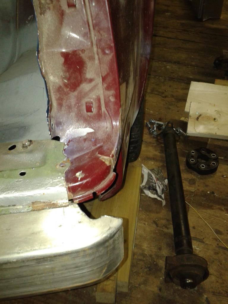

Mangler to vesentlege delar for og være komplett. Satser på eg får skjært dei ut mandag:)Gleder meg til og montere i hop, lenge sida eg har pusla puslespill:p

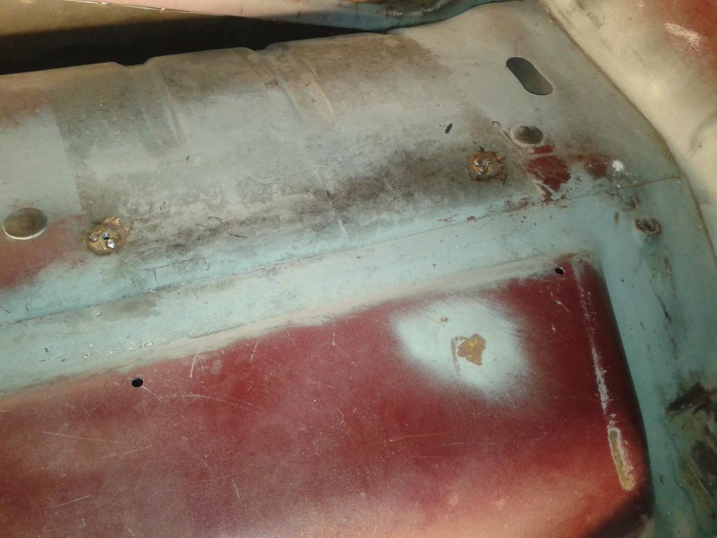

Jobba med bilen i heile dag, dessverre mykje småting som ikkje viser igjen og ikkje alt som er verdt og ta bilde av eingang:p

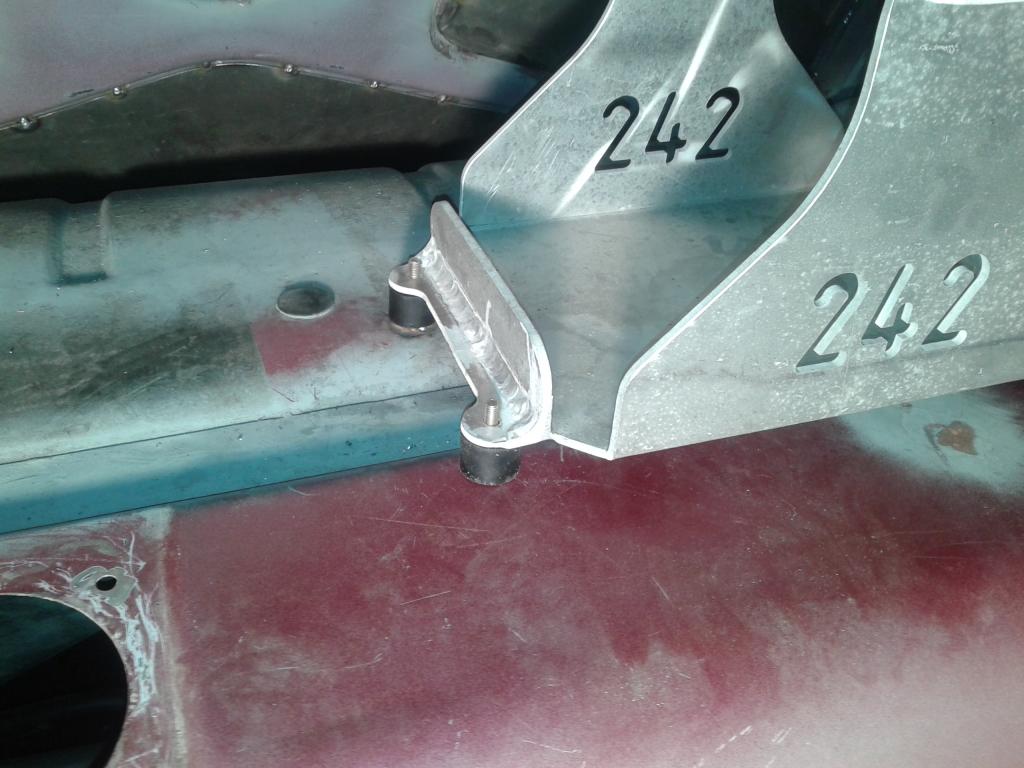

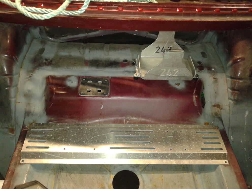

Men har fått bora hol og sveisa inn to muttera til batterikassa i bagasjerommet:)
http://forum.vccn.no/img-dump/2015/01/573.jpg
Montert på gummiputene.

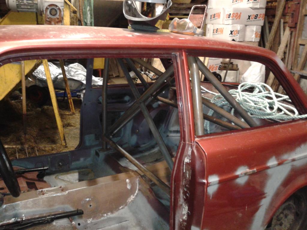

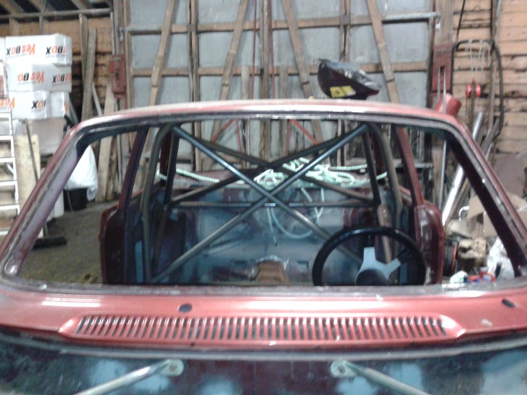

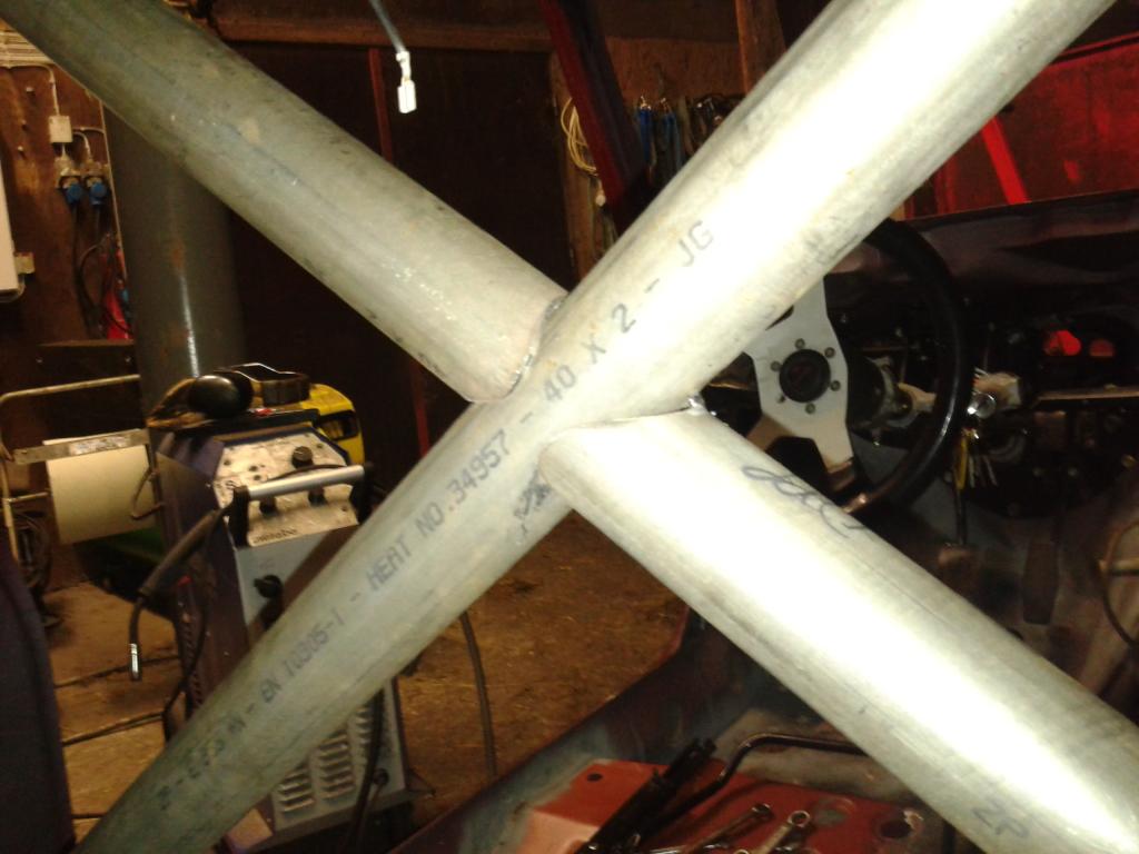

Punkta på plass krysset i hovedbøylen. Lar det stå punkta litt til, men liker det godt og trur nok det skal sveisast inn:)
