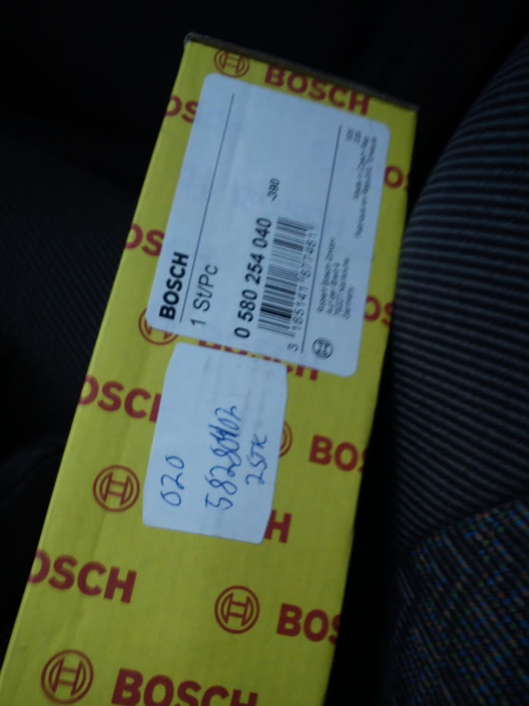

Bosch in tank -040 bensinpumpe. 1978 kr på Torshov med fordelskortet. http://www.boschfuelpumps.com/
ble mer om man tok bare VCCN rabatten. internt bensinfilter på selve pumpa, må jo selvfølgelig ha under bilen også. men de som har sett walbro sin så er det vell en pose under pumpa der som er filteret.
men på walbro får man sånn som det er på originalpumpa, en strømpe rundt som skal ta av litt for støyen, noen som aner om det finnes til disse pumpene, eventuelt hvilket materiale det er så man kan montere det selv før det skal på armaturen?

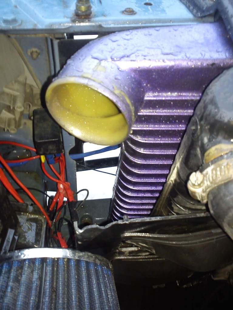

låner en org. intercooler fra Torra for å se hvordan plassen blir med originale IC+radiatorfester. blir god plass på venstresiden ser jeg... men høyre side så blir det akkurat ja. ser derrimot at det er god plass for en 5-10 cm lenger cooler på innsugssiden. får se hva det blir. enten får jeg tak i standard RS500 cooler eller bestiller større... de 4 festehullene på frontplata, det er jo festet i midten av disse, men får man breiere radiator til 240 som gjør at man bruker de to ytterste festene på frontplata?

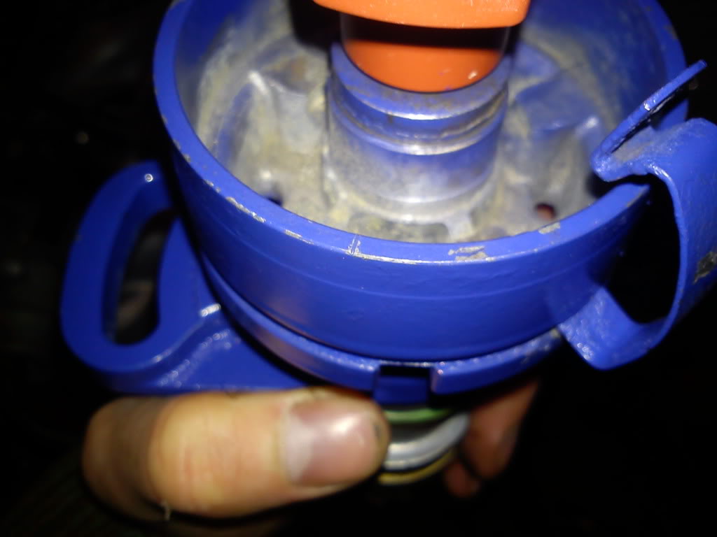

her er da fordeleren igjen for å avklare instillingshakket. er det det store hakket i undersiden som skal justeres mot når motoren er i -0- og rotor skal peke mot det store hakket under der, eller er det det pittelille i selve ringen rundt fordeleren som såvidt vises...? får dette klart nå så er guiden done... :)

Når motoren er på øvre dødpunkt (stempel 1 på topp), skal rotoren peke mot hakket på fordeleren (peke mot termostaten)
http://forum.vccn.no/img-dump/2011/01/1582.jpg
altså hakk\merke nr 1 eller nr 2 på bildet her? :)
Er det intercoolerfestene til 940 du har? Er vel egne til 240 egentlig.
de bredere festen er nok til 6'ere vil jeg tro.
De bredere festene er til luftfilterboksen :p
på den ene siden ja, men på den andre?
