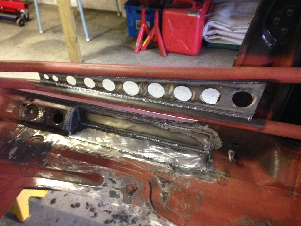

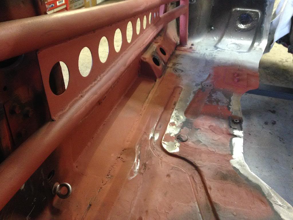

Lagd ekstra plass til stolfester i kanal og sveist ferdig streverne

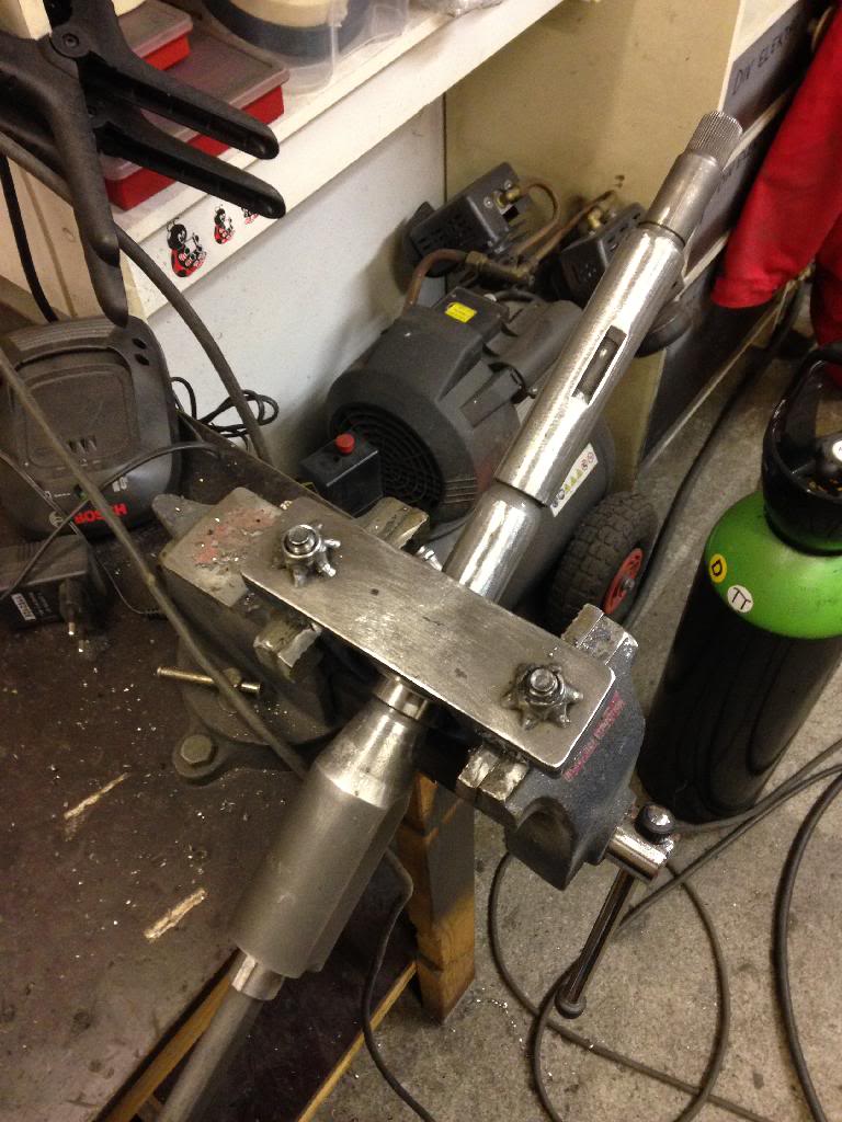

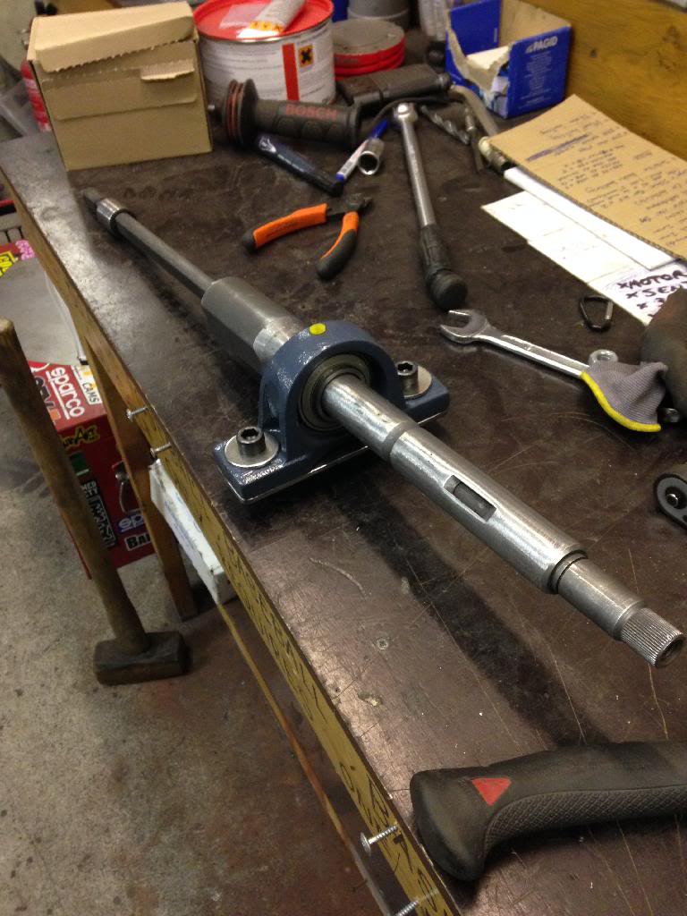

Begynt å lage feste med lager til rattstammen. Skal festes i buret.
http://forum.vccn.no/img-dump/2014/01/453.jpg
Kraftig kulelager
http://forum.vccn.no/img-dump/2014/01/454.jpg

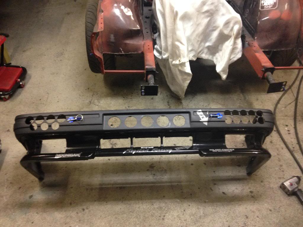

Frontfangeren er klar for å ta inn luft til alle kjølerene
http://forum.vccn.no/img-dump/2014/01/455.jpg
More to come ;)
Dette blir rått!

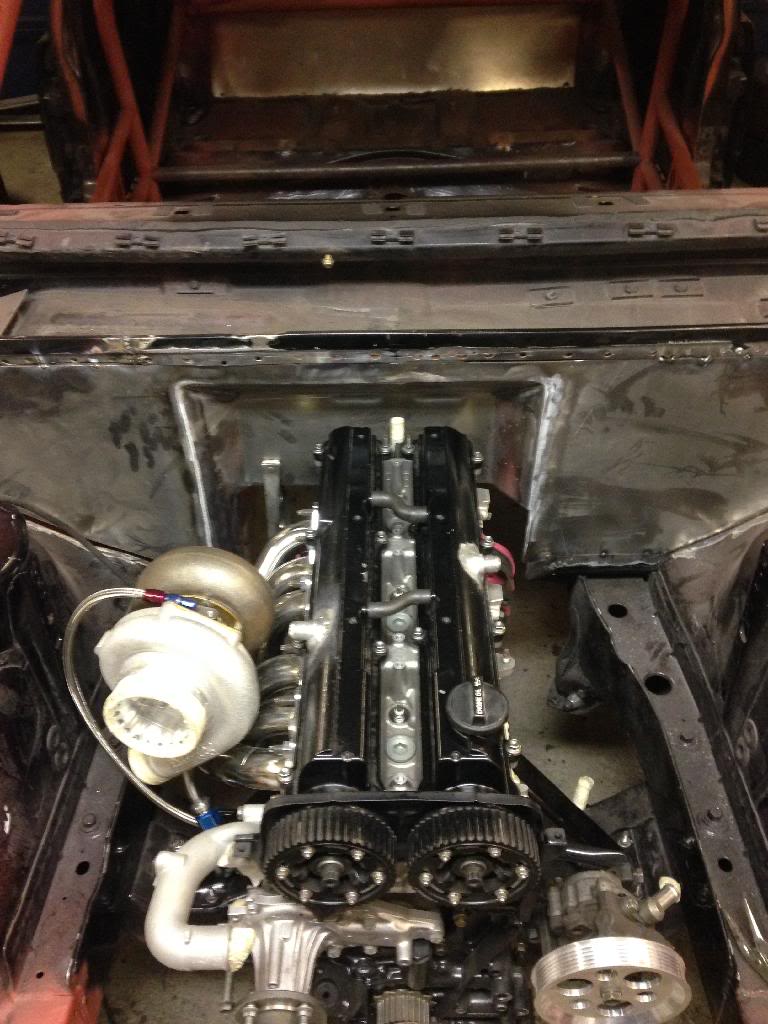

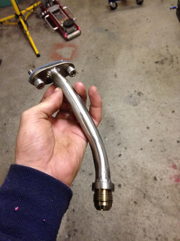

Lagde en oljeretur i syrefast rør med AN10 fitting på
http://forum.vccn.no/img-dump/2014/01/525.jpg

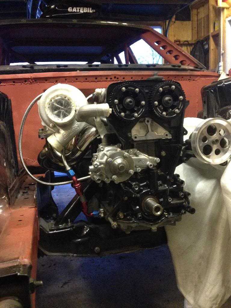

Hadde av toppdekslene for å sveise i AN10 fittings til åndinga, her kan dere se Brian Crower 264 kammene. Også laget oljetur og retur til turboen. Og montert bakre reg reim deksel.
http://forum.vccn.no/img-dump/2014/01/526.jpg
http://forum.vccn.no/img-dump/2014/01/527.jpg
Montert igjen (deksel skal sandblåses og pulverlakkeres til slutt)
http://forum.vccn.no/img-dump/2014/01/528.jpg
Hvor kjøper du AN-koblinger og styr?
Har veldig mye forskjellig, Pedersens Racing, summit, torques, earls, aeroquip, tess, autopower, autofittings, hydroscand, autoslanger, kl racing, autobahn88 ++
Hvilken av de er rimeligst da?
Ser bra ut som alltid Pål Ivar!:D Gleder meg til denna er oppe og går igjen:)
Styr unna Kina!
Jeg har hatt olje og fuel lekkasjer med Kina dritt, fra torshov bilrekvisita og ebay og div.. Ikkje braa! Bruker aller helst fra Pedersens, dyre,men sykt gode. Bruker teflonslanger på e85 seff.

angående åndinga på toppdekselet ditt, er det ikke litt dumt å ha den ene nippelen på turbo siden? blir fort brann om den skulle begynne å lekke! :)
Har troa på Reidar ja :)
Blir bra det Steffen! Noe likt, men ganske så forskjellige også blir bilene :) blir moro når begge er ferdige!
Angående åndinga så må jeg jo ha en nippel i hvert deksel (både eksos og innsug) og der jeg har satt mine er der de står orginalt. Og det er derfor veldig vanlig å ha de der pga det er enklest. Og det blir ingen problemer :) olje tur kan jo også begynne å lekke, vet aldri :p
Og i tilfelle det skulle begynt å brenne.. (Brant jo på gatebil juli 2013)

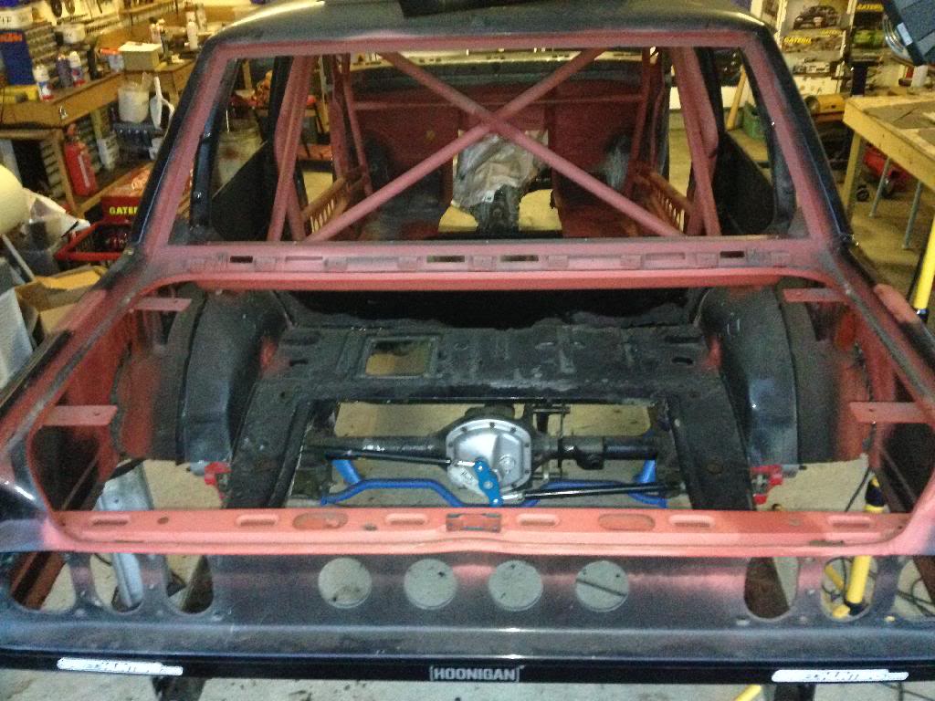

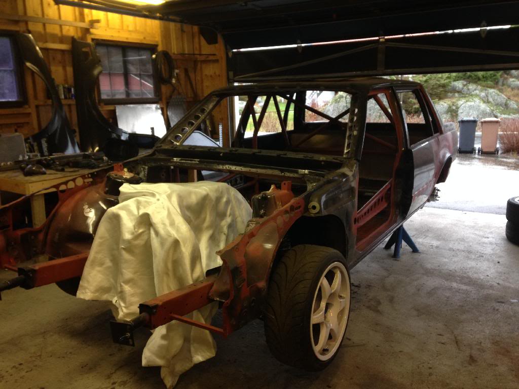

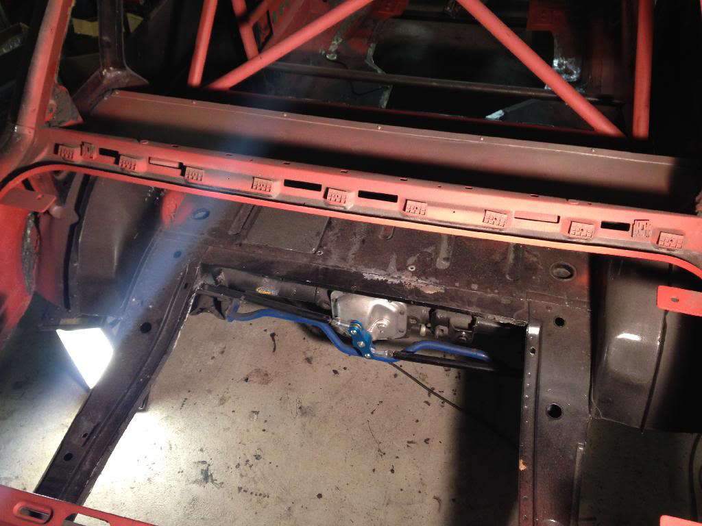

Kappet ut litt bak. Klargjøring for four link.
http://forum.vccn.no/img-dump/2014/01/678.jpg
http://forum.vccn.no/img-dump/2014/01/679.jpg
http://forum.vccn.no/img-dump/2014/01/680.jpg
http://forum.vccn.no/img-dump/2014/01/681.jpg
Frakter bilen til ett annet verksted i morgen så en kar kan starte på four linken mens jeg er på jobb.. Så sparer vi litt tid :)

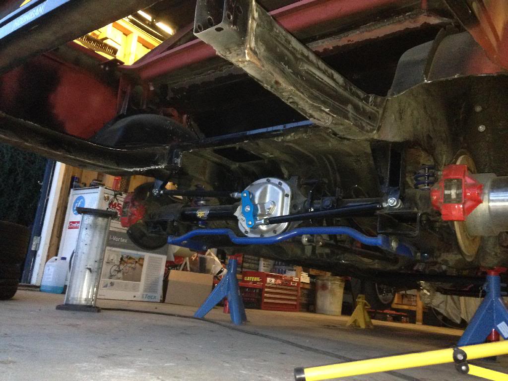

Four-link på gang :) kommer bilder når det er ferdig.
