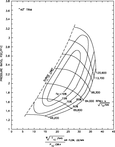

Problemet med disse gamle kompressorkartene er at de er litt konservative og at de IKKE er komplette. Grunnen er nok at de ble tatt frem i en tid når alle kjørte lave ladetrykk.
Ser vi på litt mer moderne turboer som har 76 mm compressorexduser, (GT2876R, GT3076R) så ser vi at der er kartene helt komplette opp til 145 000 o/min. og hyggelig ladetrykk.
Se gjerne litt på de kartene og hva som skjer når turtallet øker fra ca. 120 000 til ca. 145 000 o/min.
Vi har sett over 350 hp målt på NAV med en liten turbo med 47,5 mm inducer så 300 whp med en E40 skal være fullt mulig. 98 blyfri pumpebensin som alltid her lokalt. :)
Når det er sagt så er kombinasjonen din med ett standard T3 turbinhjul "ikke optimal".

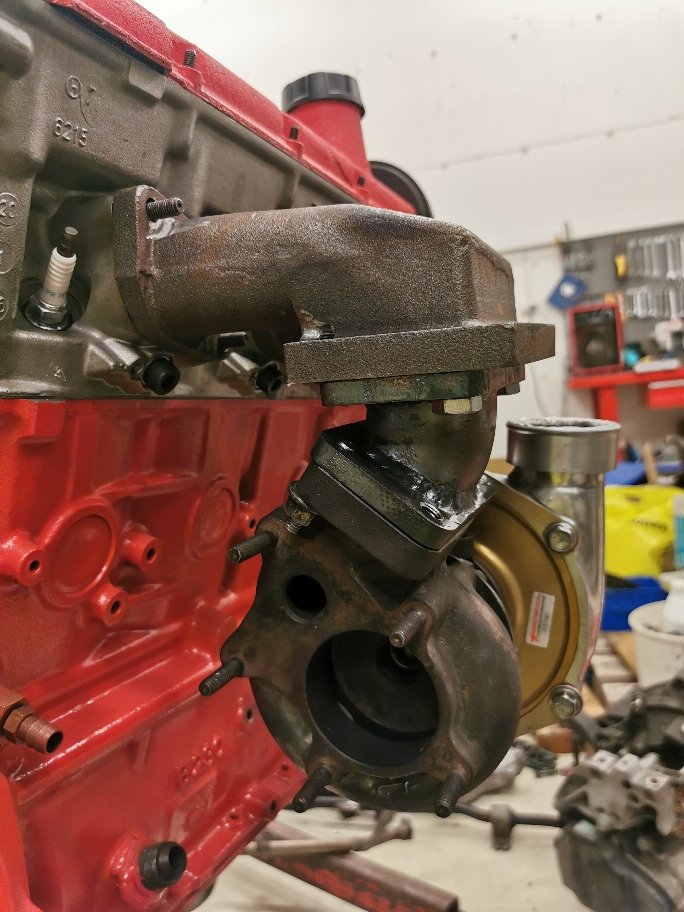

Gjorde ferdig adapteret i kveld, syns plasseringen ble fin. Er plass til store turboer også, dette er en E60 som dummyturbo. Det er også plass til intern wg, til og med efr med intern wg
http://forum.vccn.no/img-dump/2021/02/33.jpghttp://forum.vccn.no/img-dump/2021/02/34.jpghttp://forum.vccn.no/img-dump/2021/02/35.jpg
