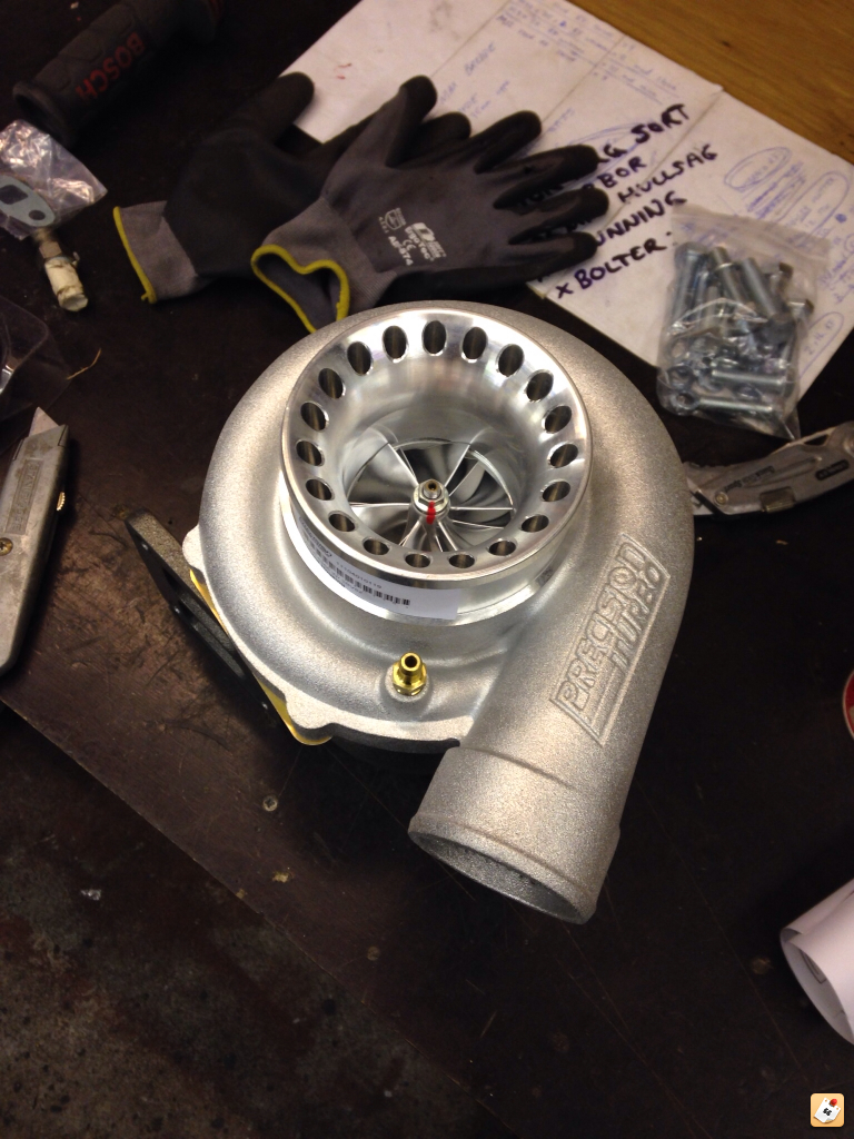

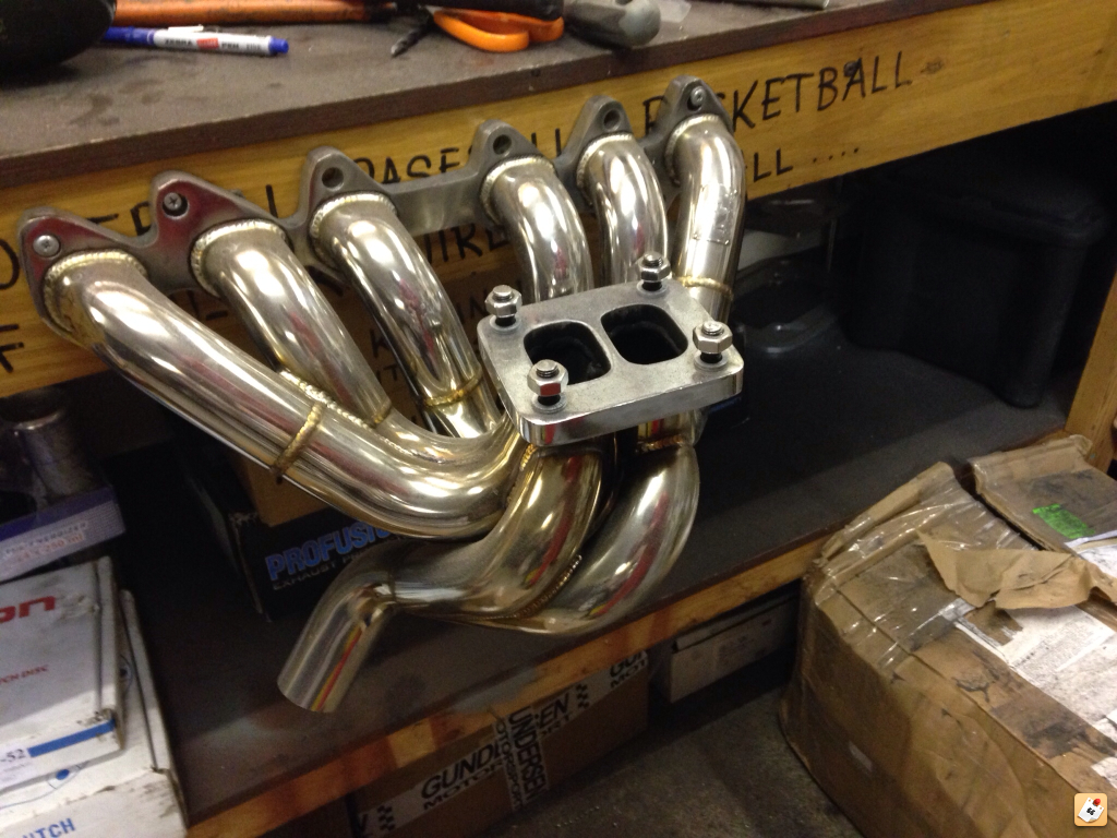

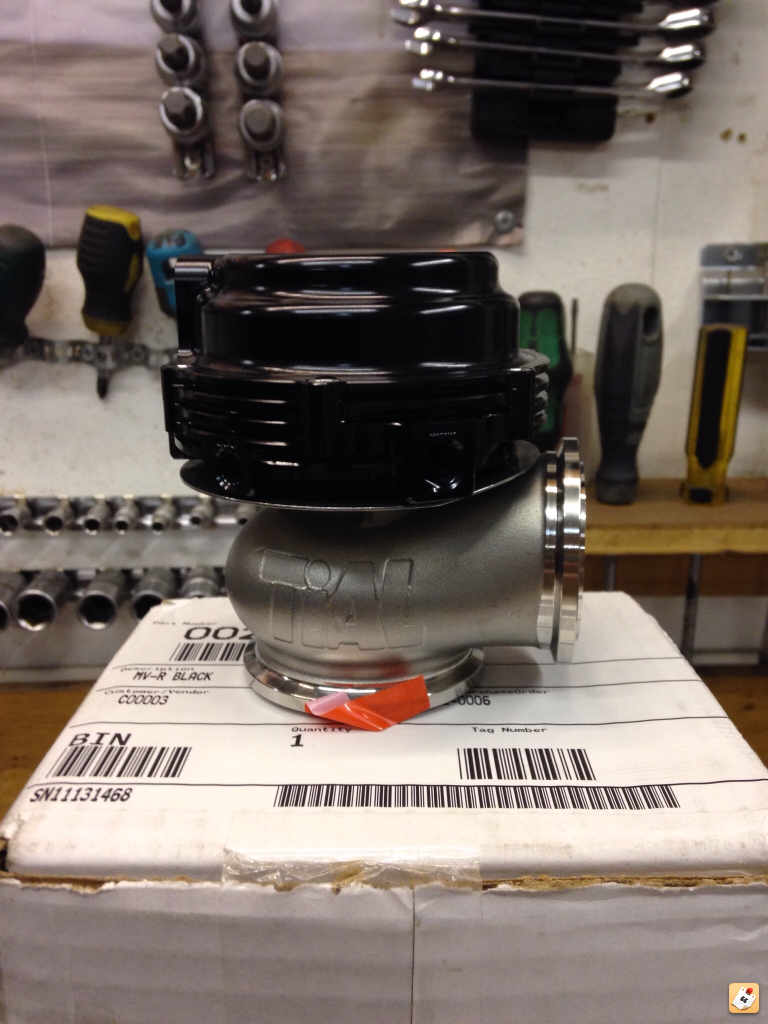

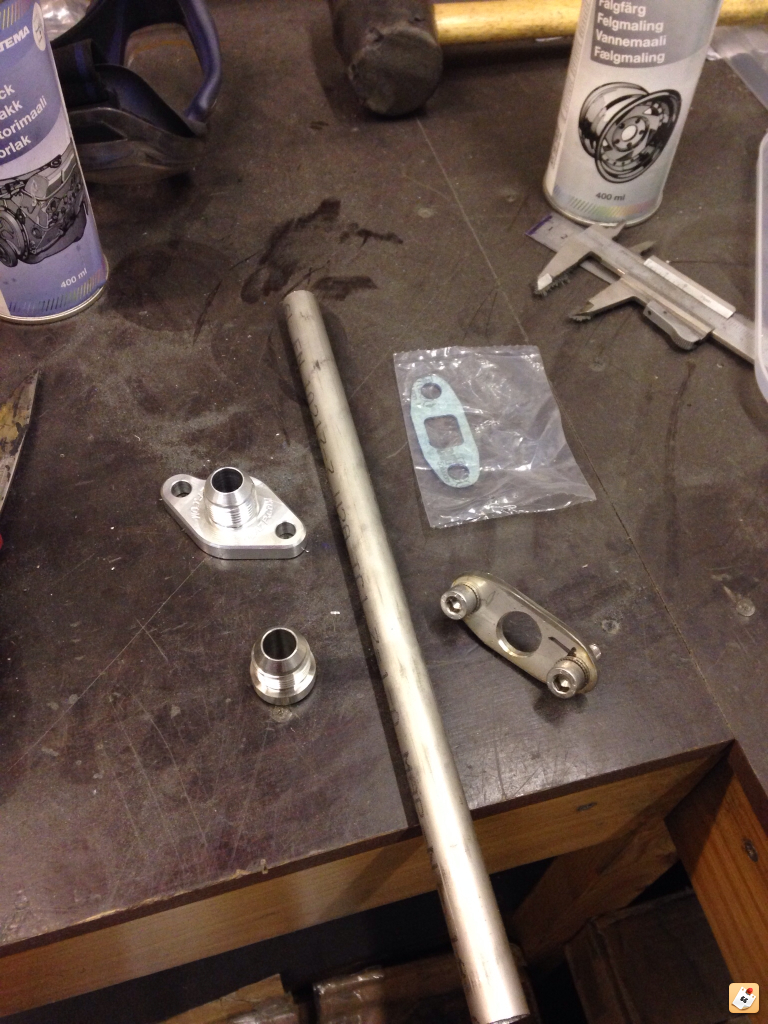

Gromt grenrør fra RFS Performance er på vei
Bilder kommer når deler er i hus og jeg er hjemme fra jobb en gang i tiden :p
Ja kommer innsug fra JUN med 90mm spjeld :)

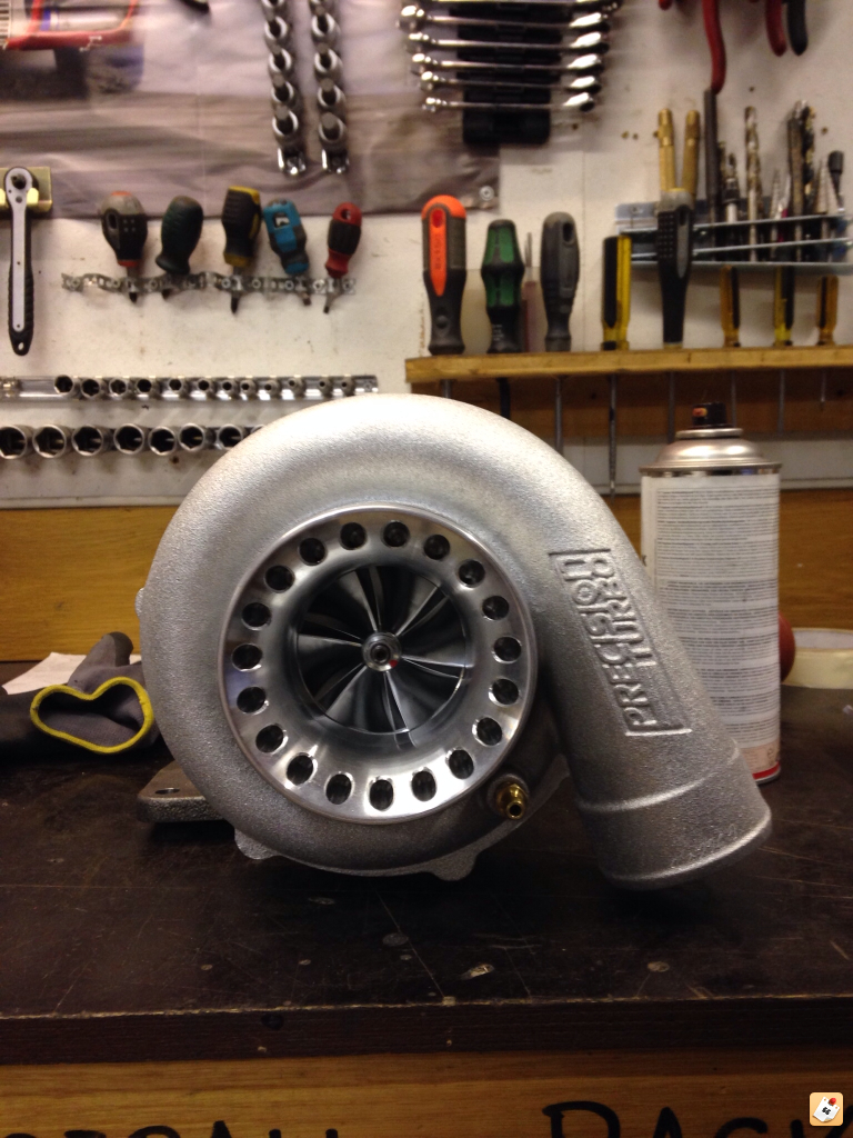

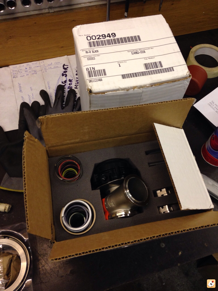

Turbo, grenrør og wastegate blir sendt idag :-D woho. Og ny 200a dynamo og div fra driftmotion ligger i tolla.
ka turbo blir da? ka dyser og sprut?
Precision 6266. Sm4. Dyser ikke bestemt enda :)
blir å kjøre e85?
Ja:) er ikke helt i boks alt med motor.

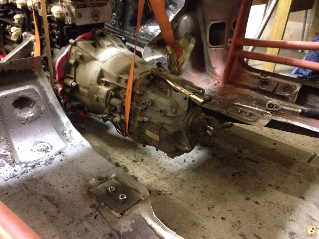

Hente girkasse til helga å så blir første pri å lage fester til alt og lage tunnelen og alt karosseri ferdig først. Ting tar tid :) Handler motor deler sånn litt og litt :) men mangler egentlig bare innsug, fuelrail, dyser og sprut. Skal ha racepak dashlogger. Å ikke bestemt om jeg skal ha radiator foran eller baki. Må ha tak i no glassfiber deler også snart også må jeg få begynt på four-link! W

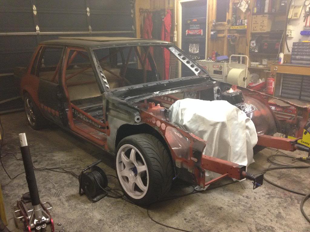

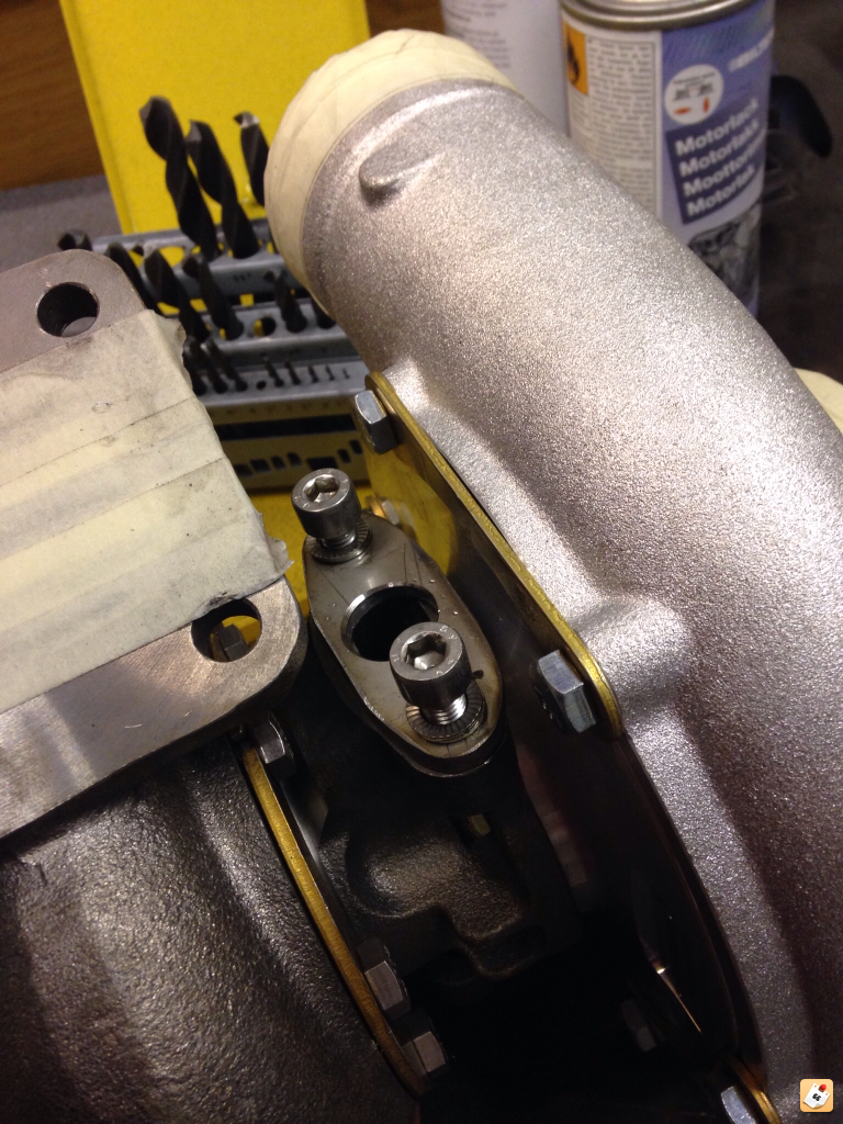

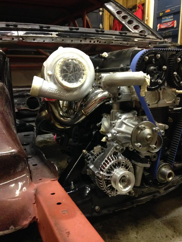

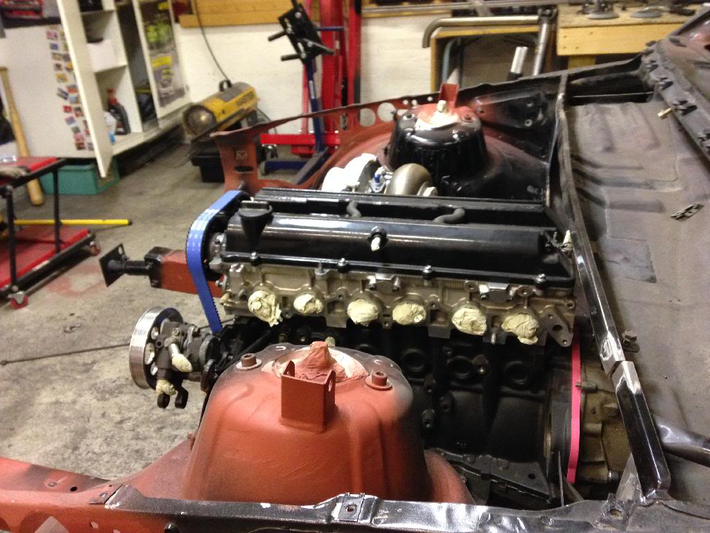

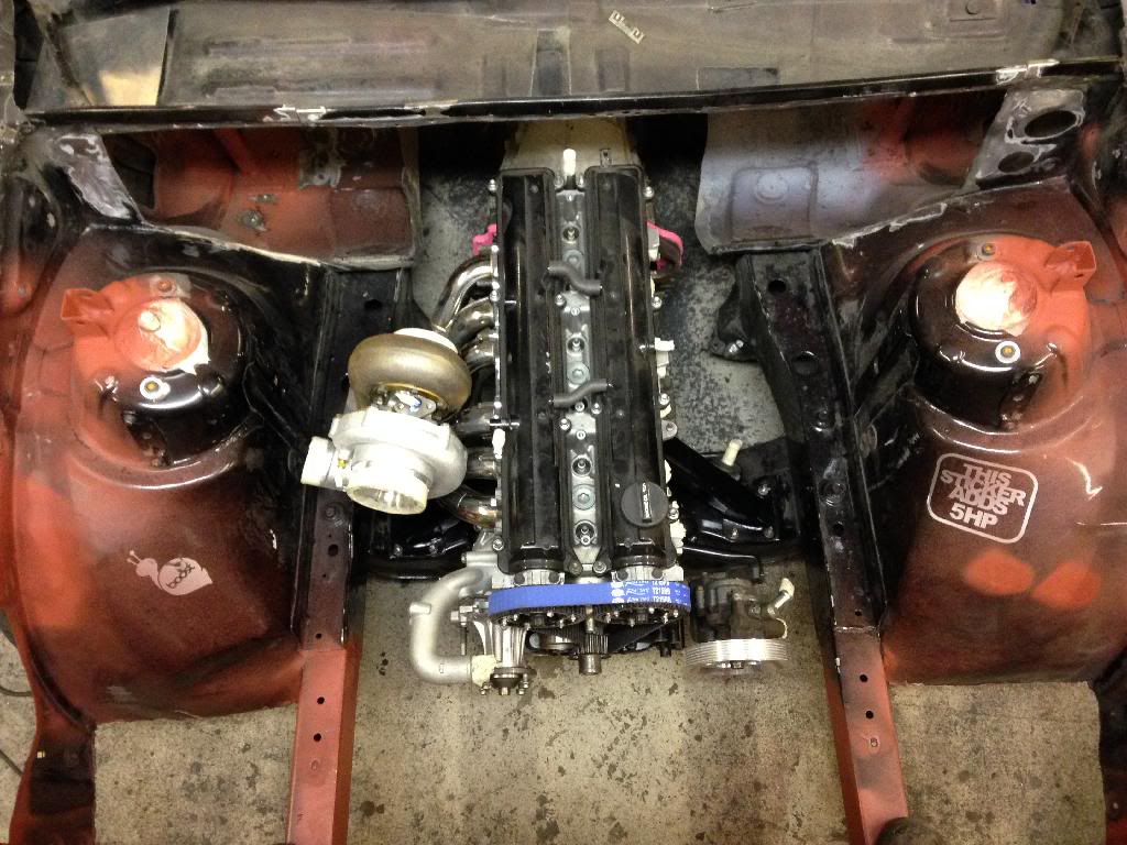

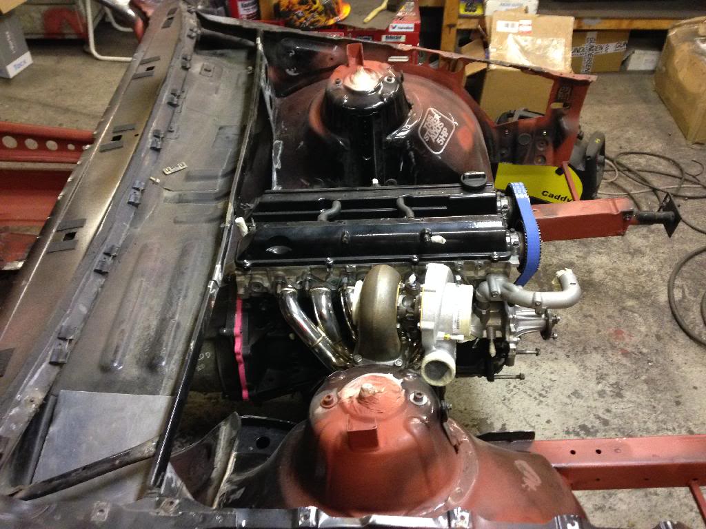

Litt av noe som skjer:
http://forum.vccn.no/img-dump/2014/01/150.jpg
http://forum.vccn.no/img-dump/2014/01/151.jpg
http://forum.vccn.no/img-dump/2014/01/152.jpg
http://forum.vccn.no/img-dump/2014/01/153.jpg
http://forum.vccn.no/img-dump/2014/01/154.jpg
http://forum.vccn.no/img-dump/2014/01/155.jpg
http://forum.vccn.no/img-dump/2014/01/156.jpg
http://forum.vccn.no/img-dump/2014/01/157.jpg
http://forum.vccn.no/img-dump/2014/01/158.jpg
http://forum.vccn.no/img-dump/2014/01/159.jpg
http://forum.vccn.no/img-dump/2014/01/160.jpg
http://forum.vccn.no/img-dump/2014/01/161.jpg
http://forum.vccn.no/img-dump/2014/01/162.jpg
http://forum.vccn.no/img-dump/2014/01/163.jpg
http://forum.vccn.no/img-dump/2014/01/164.jpg
http://forum.vccn.no/img-dump/2014/01/165.jpg
Kommer mer!!!
(Tiny pictures) hehe
Men ellers, Tommel Opp :D
På taptalk blir de store, nå har'u jobba! (og brukt masse spesidaler!)
Detta blir rått! ;D
Ser meget bra ut:)

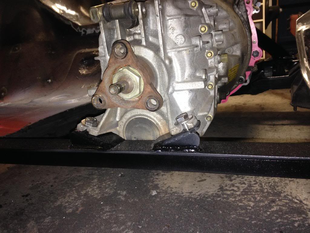

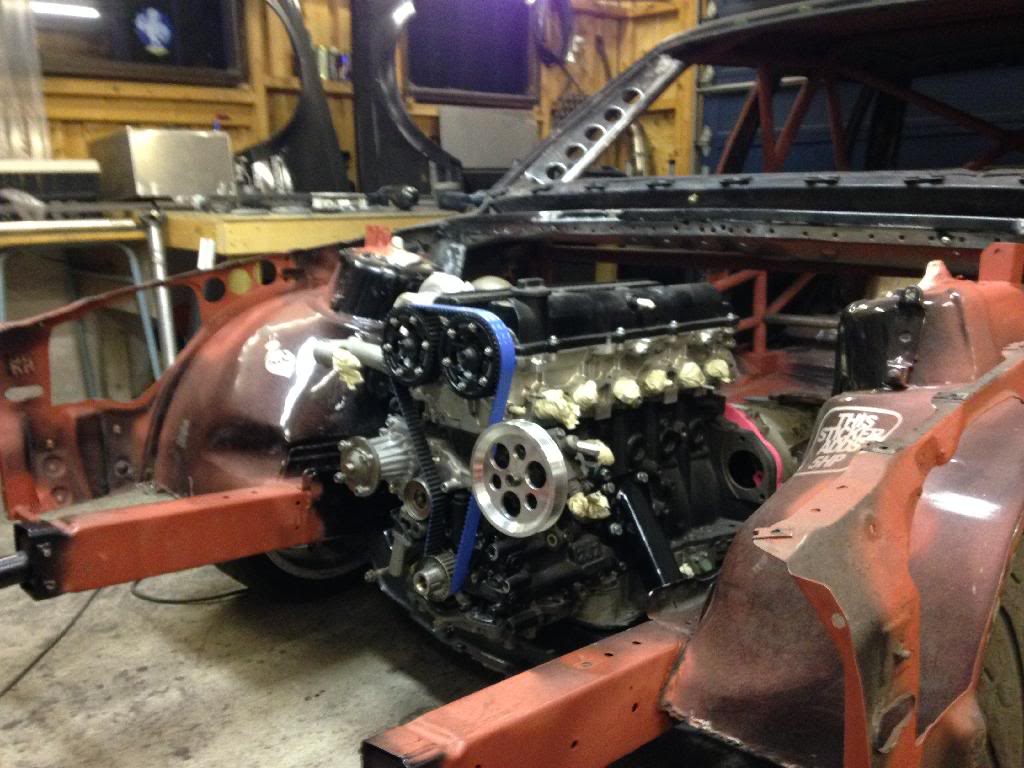

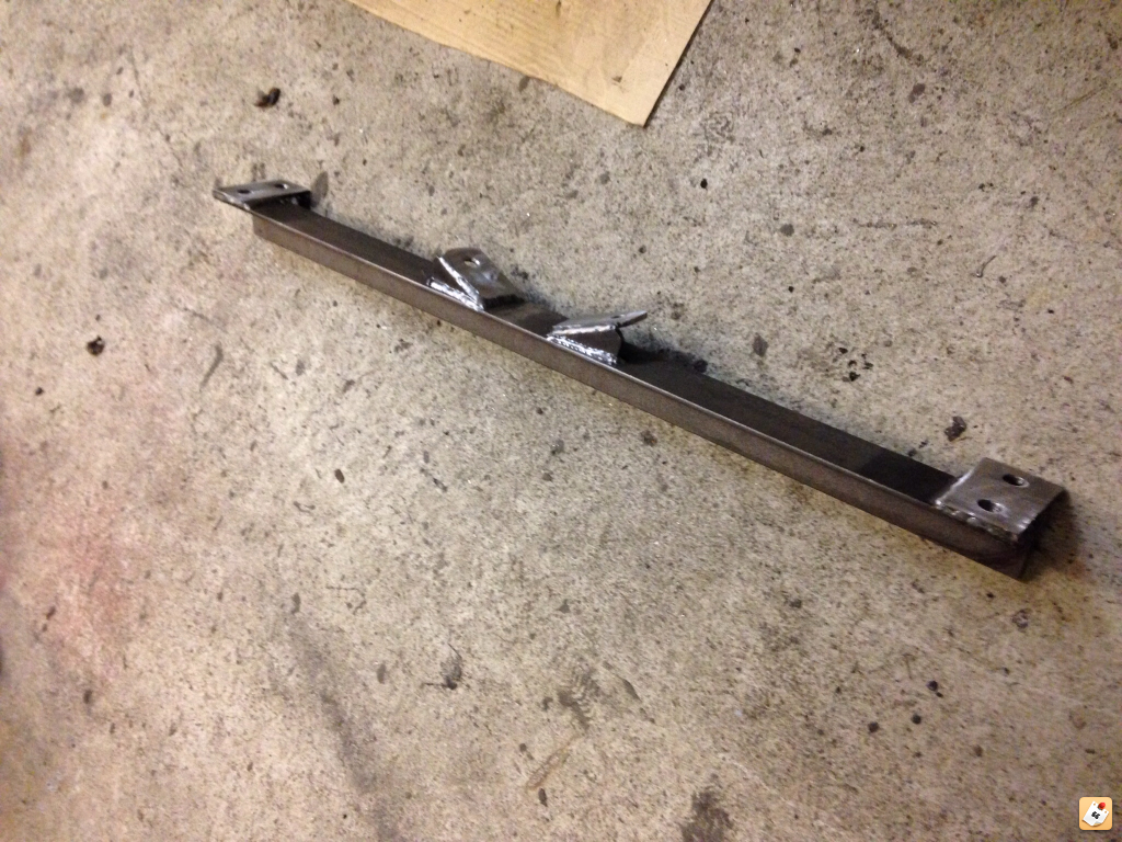

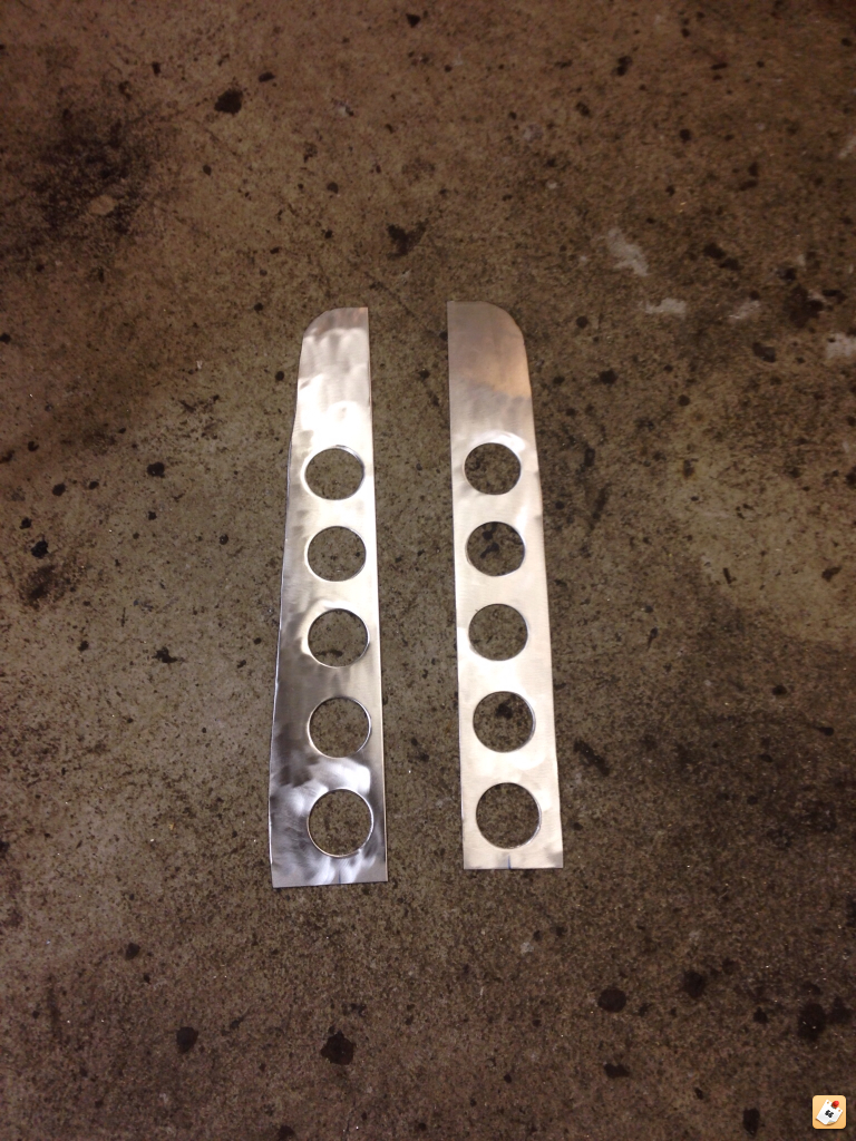

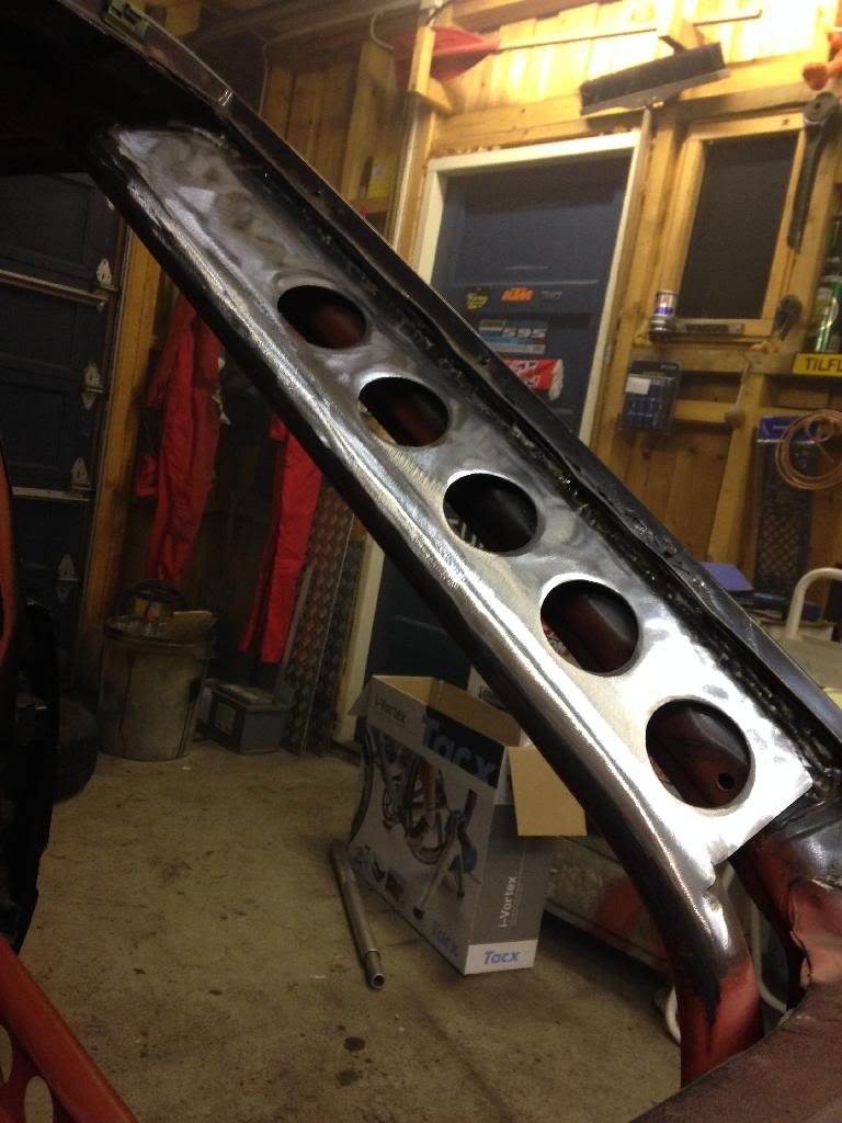

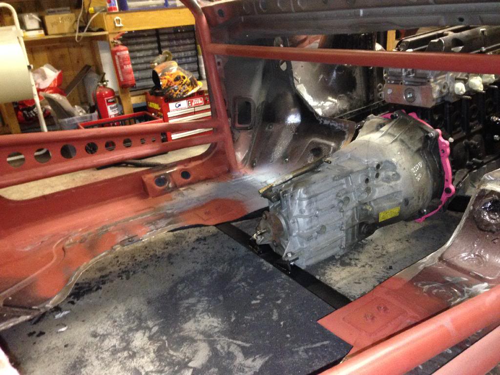

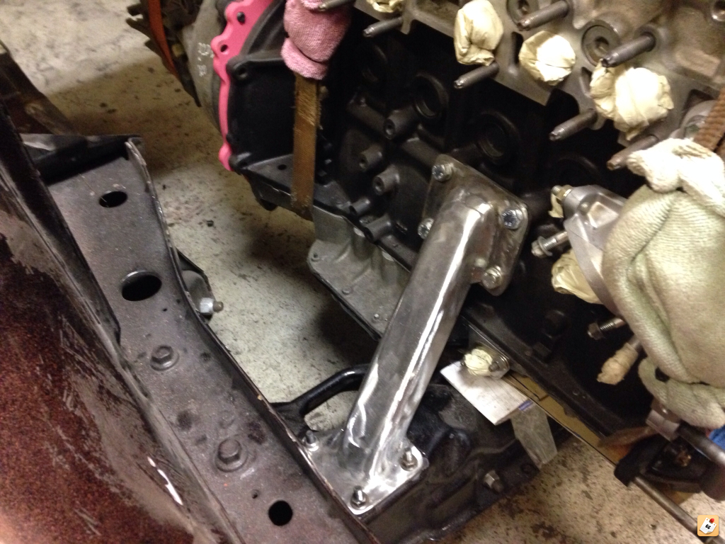

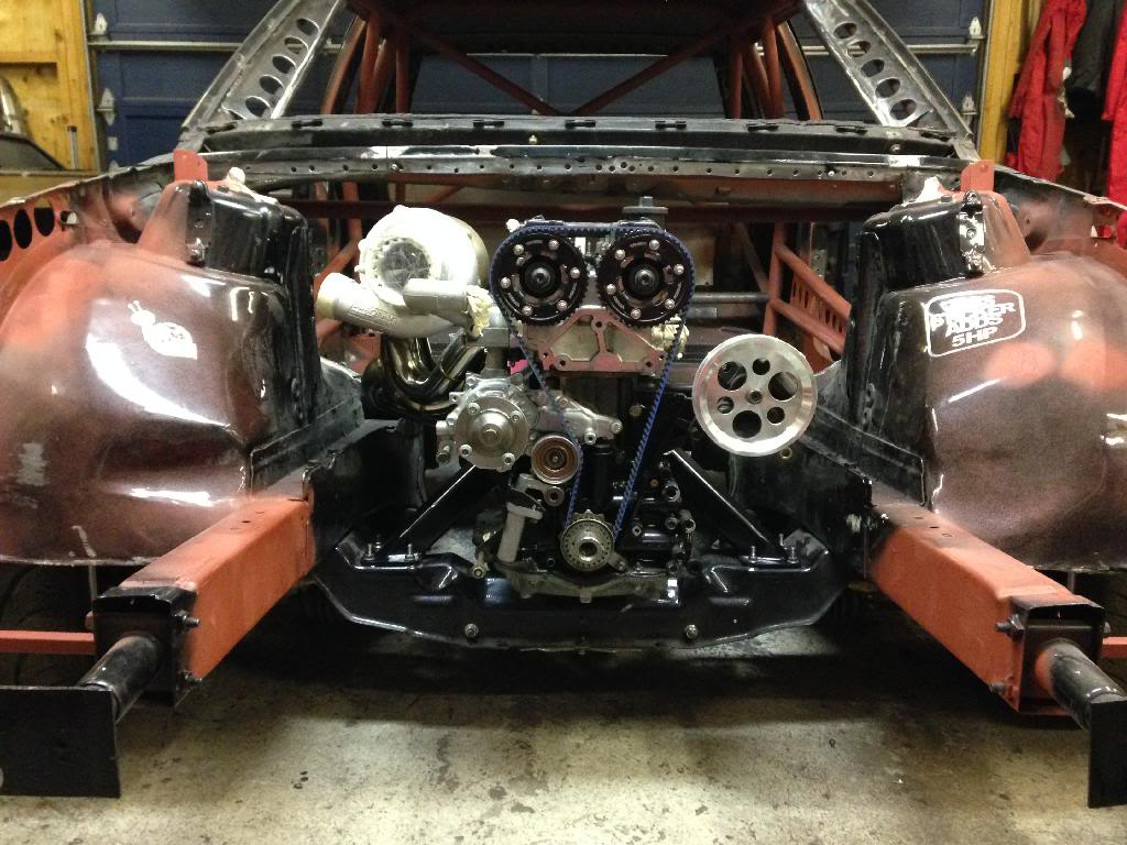

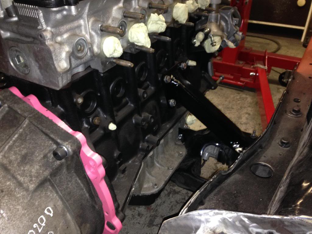

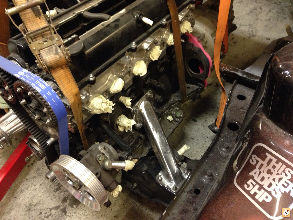

Update del 2:
Motor og gir står av seg selv i solide fester
http://forum.vccn.no/img-dump/2014/01/277.jpg
http://forum.vccn.no/img-dump/2014/01/278.jpg
http://forum.vccn.no/img-dump/2014/01/279.jpg
http://forum.vccn.no/img-dump/2014/01/280.jpg
http://forum.vccn.no/img-dump/2014/01/281.jpg
http://forum.vccn.no/img-dump/2014/01/282.jpg
http://forum.vccn.no/img-dump/2014/01/283.jpg
http://forum.vccn.no/img-dump/2014/01/284.jpg
http://forum.vccn.no/img-dump/2014/01/285.jpg
http://forum.vccn.no/img-dump/2014/01/286.jpg

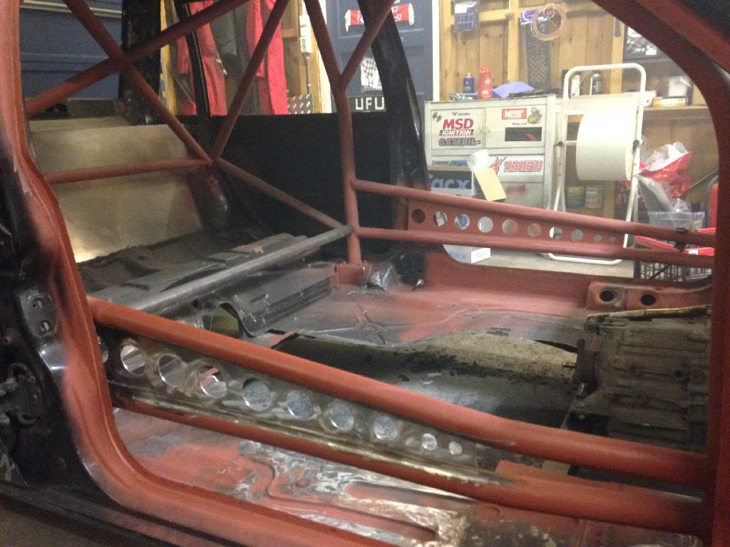

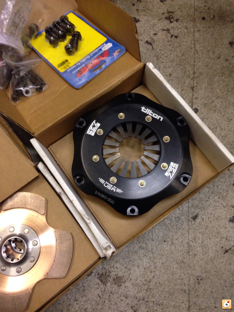

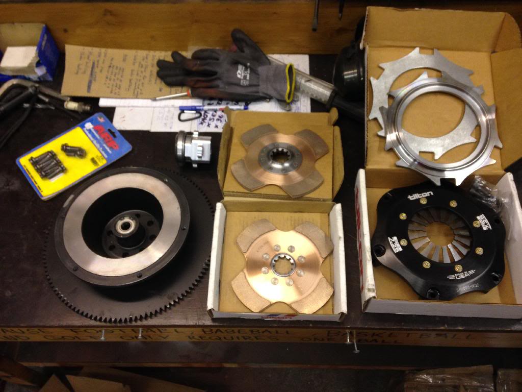

Svinghjul, tilton ot-2 clutch (1015nm) og custom utløserlager, arp bolter seff
http://forum.vccn.no/img-dump/2014/01/287.jpg

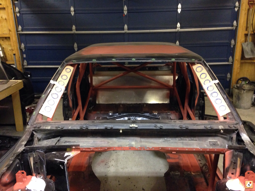

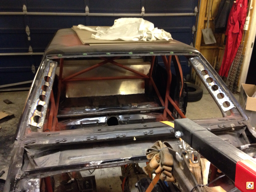

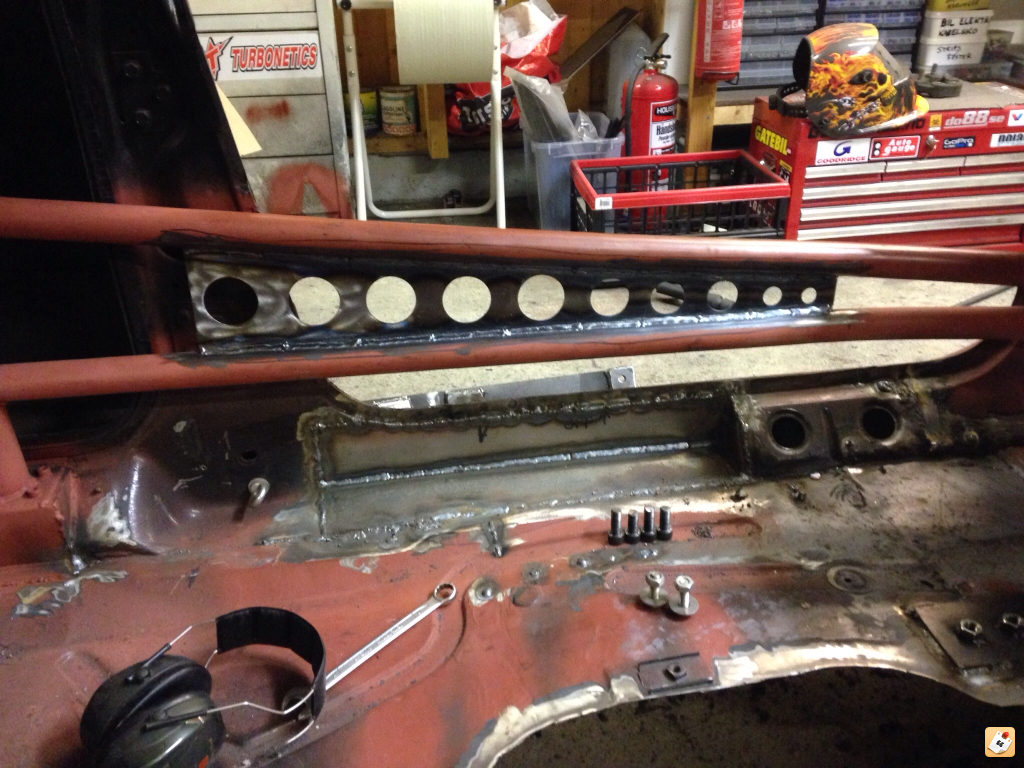

Forsterker buret men gikk tom for sveisetråd
http://forum.vccn.no/img-dump/2014/01/288.jpg
http://forum.vccn.no/img-dump/2014/01/289.jpg
http://forum.vccn.no/img-dump/2014/01/290.jpg
Noen kommentarer eller spørsmål? :D
blir rått :) men fy faen til mykje arbeid du har med tunell og torpedo :P synd du kappa de ut før du fekk sett reglene :(
Bra å se at du bare kliner tel med en gang :D alt annet er bortkasta. Blir det slicks eller sladdehjul? Tenker litt på akselen
Sent from my C6903 using Tapatalk
Rått. :-)
Har fått lov av NBF å gjøre det slik, Espen å de var ute hos meg på besøk, så har trua :)
Ja blir four link tror jeg, må ha grep.
Men bilen skal brukes i drifting.
Skal bite godt med bremsene dine bak teigen ;-)
Litt innkorta øvre momentstag med litt senk bak funker det å, om det trengs å spare litt. Bremsane blir mer enn bra ;) kommer aldri til å koke hvertfall. Var noe redd for akselen din om du skulle heva på slicks med den pulvermotor'n der :D
Nei blir ikke slicks.
Bakstellet vil bestå av 1031 akselen med truetrack sperra, four link og wattlink, med mooser stikkakslinger og s60r bremsene. Stående dempere oppå akselen mest sannsynlig med nye dempertårn i mellom hjulkassene,
Også lurer jeg på å kjøre rør fra buret i dempertårna foran siden jeg har fjernet org forsterkningen.
Update i morgen :)
Det blir absolutt sladdevillig ja, når du er såpass i gang som nå så er bur i dempertårna ikke noe å lure på i det heletatt
er ikkje låv med rør framm i tårna!
