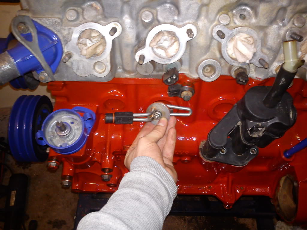

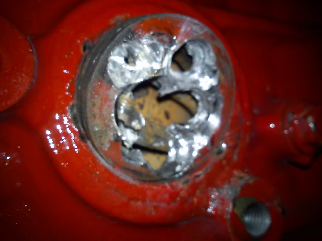

har da endeliiiiig fått fjernet det gamle motorvarmerelementet. for å si det sånn... å ha en motorvarmer rett bak\under grenrøret på en FK motor er sjangsespill uten ev. eksosbandasje for å skjerme slanger\kabler...
http://forum.vccn.no/img-dump/2011/01/947.jpg
borra så det sang for å få litt å vri det ut med...
http://forum.vccn.no/img-dump/2011/01/948.jpg

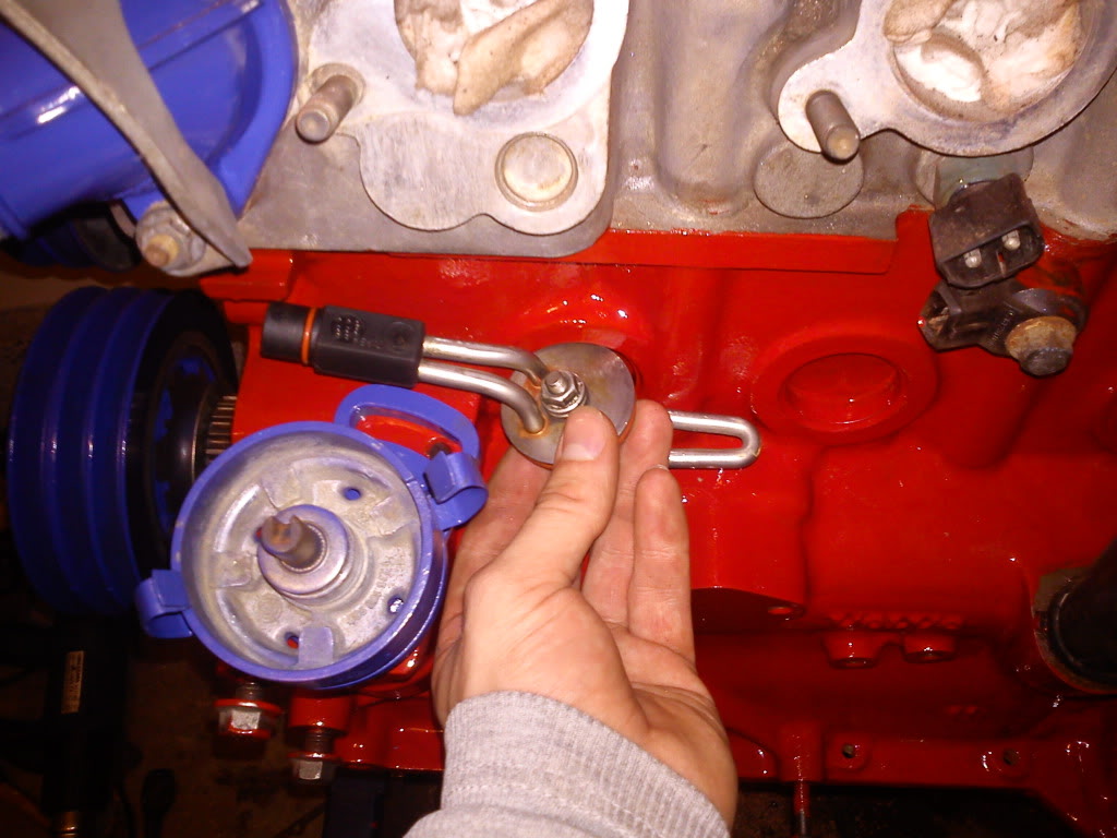

er ikke mye plass til nytt varme element her gitt. så det får bli på innsugssiden eller en slangevarmer.
http://forum.vccn.no/img-dump/2011/01/949.jpg
http://forum.vccn.no/img-dump/2011/01/950.jpg
men synes det er utrolig dårlig plass selv her... spørs om det blir slangevarmer. vil ikke ha det trangt inni der eller at man må prakkes med ting sånn sett rundt innsugssida som er trang nok fra før når alt er montert av kabler.

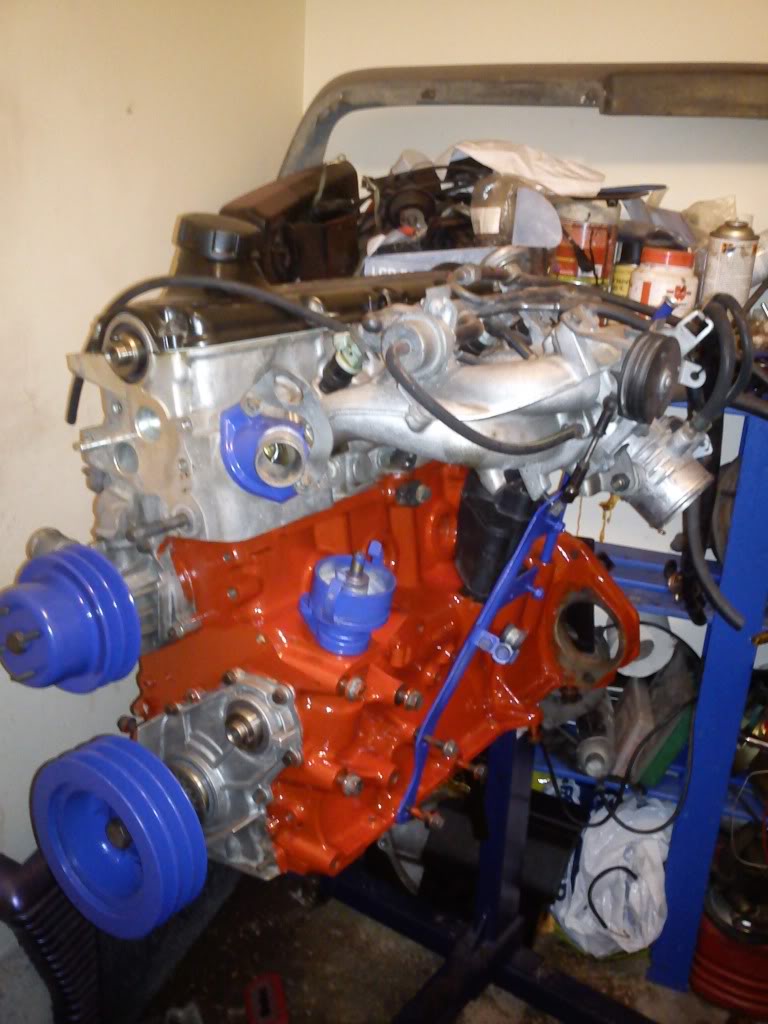

sånn blir det med innsuget på. skal rense\vaske det litt mer før jeg skal skru fast.

er det ikke plass til blokkvarmer bak ojlefella til veivhus vent?
var det jeg kikka litt på i gårkveld, men syntes det var Meget marginal plass... så tror kanskje det blir akkurat for trangt. er ikke så lysten på å slå inn pluggen og se heller, men må sjekke litt først. sette den inn på eksossida og se hvor mye ut den bygger. men Om det blir plass bak der så blir den plassert bak oljeåndinga ja :)
tja har jo ei f blokk og en ekstra veivhusvetilasjonsboks. kan jo banke ut der og se ja :)

Motorvarmerelementet kan du plassere i det fremste frostplugghullet på innsugssida, tror det er der Defa mener du skal ha det også. Bakerst på eksosside er vanlig på bilene uten turbo. Har hatt det der før på en turbobil jeg hadde men da smelta kontakten :p
har skjedd til meg og. Blir kjøleslange element på meg. Tror den koster drøye 1000 lappen på bilradiospesialisten :)
ja der det skal stå i henhold til monteringsanvisningen. men syntes det var så sykt trangt der med tanke på fordeleren... bak der så tror jeg det har smelta fort ja :p
rart det stod en sak der fra før... men så var jo kontakten klipt bort når jeg fikk den også så kanskje det var grunnen :p for på FK blokka jeg solgte til Skulb her så var varmeelementet på 2ern på sugesida.

tru det motorvarmeelemente står i hull nr 1 på innsugsia. men har en tillkobling som står rett ut. meine å huske at elemente ikke passe i alle hulla fordi det er for trangt mellom blokk å sylyndervegg. bytt elemente i ett med tilkobling som peke rett ut å sett det i fremste hullet på innsugsia.
Mitt er slik som Kodja sitt og det passer i hull 1 på innsugssida :) Kontakten må vel peke oppover tror jeg.
