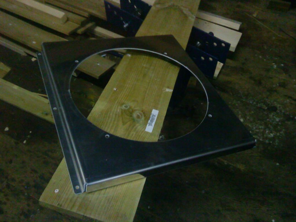

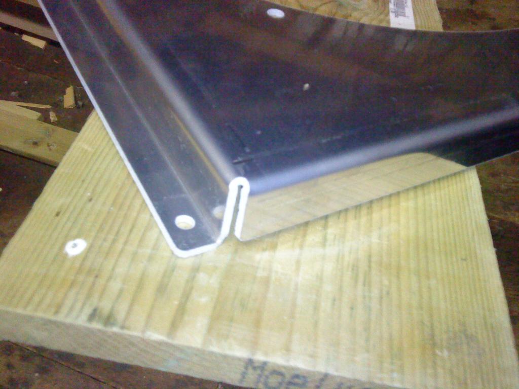

Radiatorvifte kåpa er ferdig knekt:)
http://forum.vccn.no/img-dump/2014/11/79.jpg
Blir herlig finish med vannskjærar og skikkeleg knekke!:D

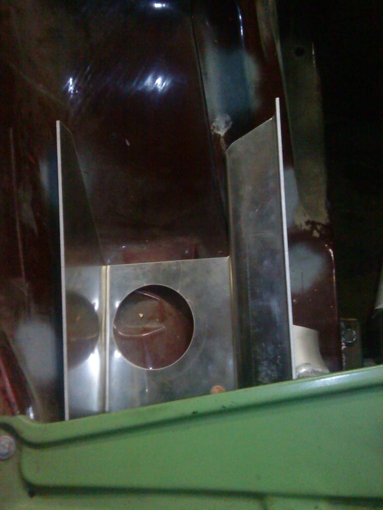

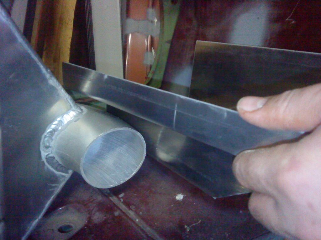

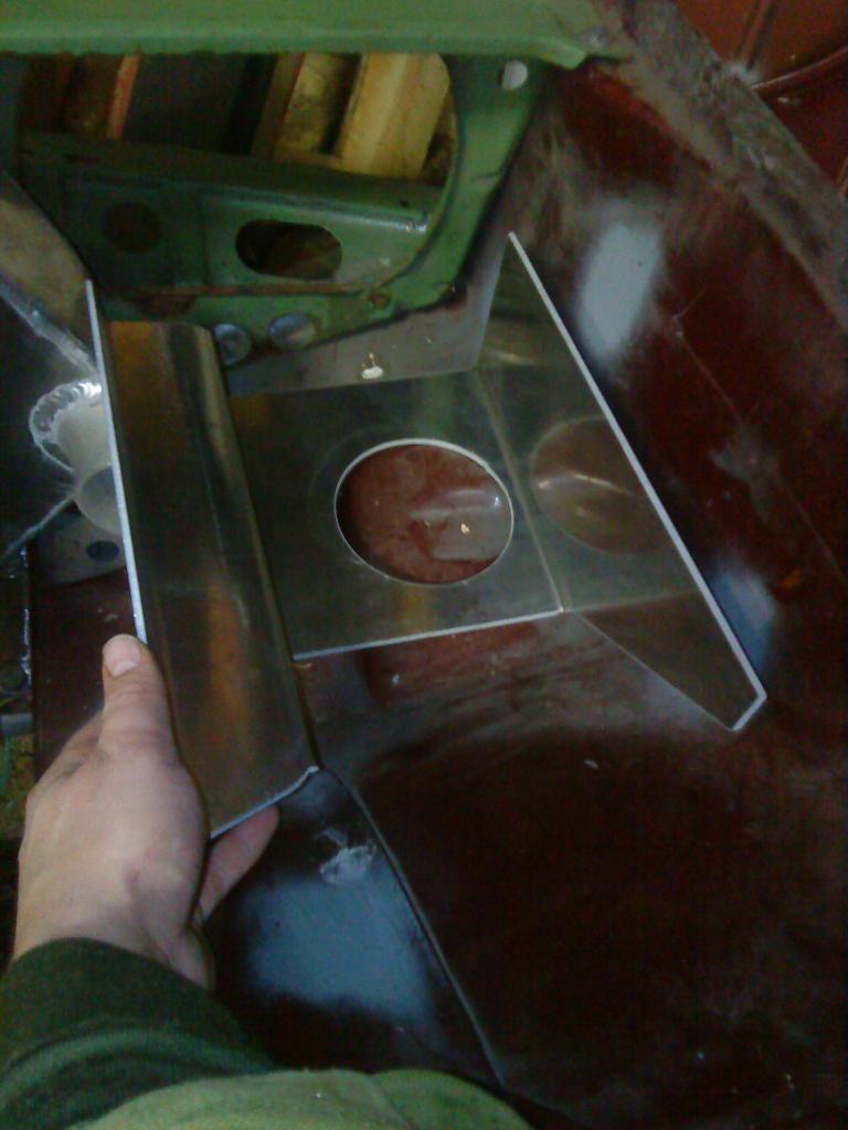

Første del av luftfilterboksen er klar:)
http://forum.vccn.no/img-dump/2014/11/81.jpg
http://forum.vccn.no/img-dump/2014/11/82.jpg
Blir litt innsnevra, men må bli sånn for og få plass atmed intercooleren.

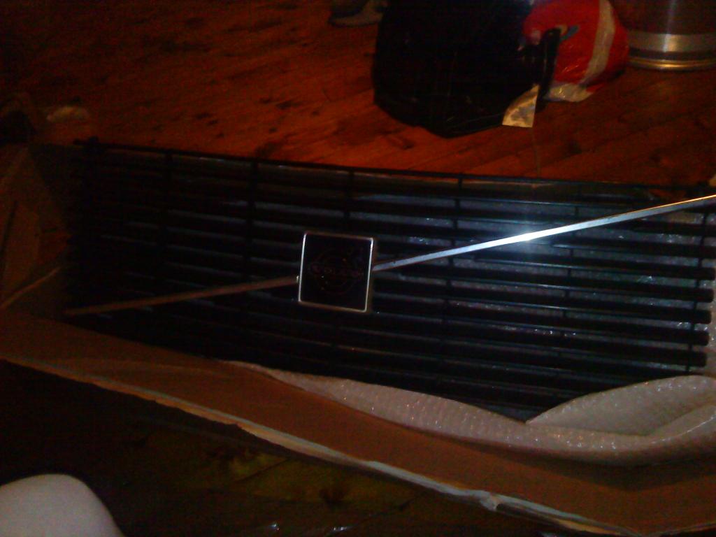

Fekk ein grill eg kjøpte veldig billig på finn og, strøken tilstand!Følgte med ett lyktehus og, men det var knekt av ein del på.

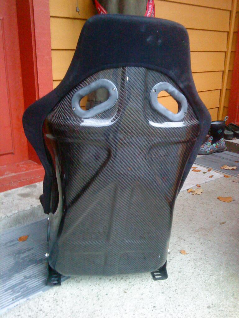

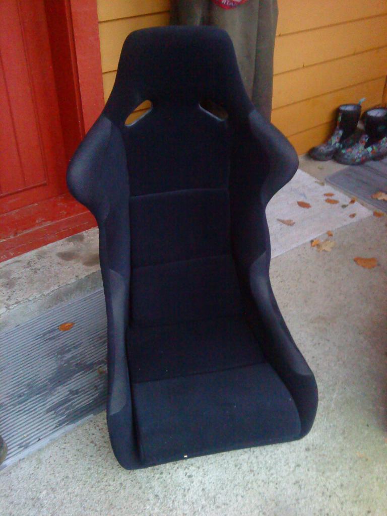

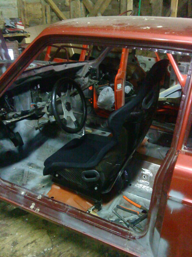

Stolane har dukka opp!:)Vanvittig fornøgd med dei!Bortsett frå ei ripe kver i karbonfiber klarlakken som eg var klar over var dei heilt strøkne:)
http://forum.vccn.no/img-dump/2014/11/330.jpg
http://forum.vccn.no/img-dump/2014/11/331.jpg
Tok av "bunnplata" på stolunderstellet og etter litt modifisering av sidefestene fekk eg stolen inn i bilen på orginal 240 glideskinne:)Skinna satt fast på eine sida så har ikkje fått flytta den bak, men virkar som den står i god posisjon no:)Så skal tegne opp nye fester i alu og få knekt dei av ein kompis på jobben:)Stolen står i fremste posisjon no, så kan flyttast ein god del bakover. Syns høgda blei veldig bra og:)

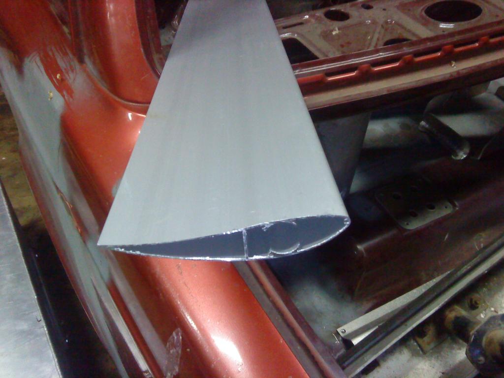

Fått alumateriell til vinge:)Sikkert mangen som skriker høgt no:p Men skal lagast skikkeleg og moderat og såklart lakkast svart til slutt:)Om eg blir fornøgd med den gjenstår og sjå. Litt kjedeleg med gruppe a vinge sida 99,9% av alle 240ar med vinge har den.

Ser faktisk ut som noe som kunne vært ekstrudert som vinge-stag til et microfly eller noe i den kategorien :)
Kjøpte det av ein kar som selger deler til mini vindmøller, så trur det egentleg er blad til vindmølle:p

BTW, kan være det EGENTLIG er til microfly også, men at han igjen bruker det til vindmøller... det er ikke noen typisk bladprofil for å si det slik, samt den har jo ikke noe vridning :)

Sendte ein mail til han sida eg blei litt nysgjerrig, det er egentleg til microfly;)

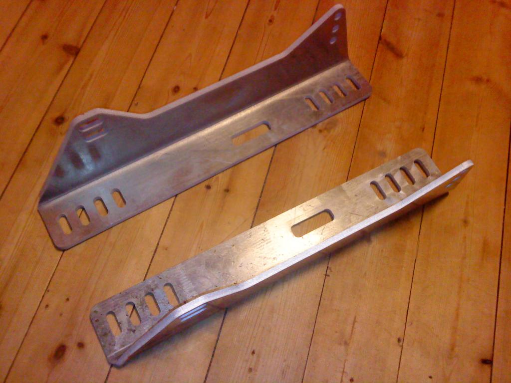

Har tegna opp nye stolfester no:)Skal skjære dei ut ein dag bordet er ledig, er overfylt no på grunn av mykje produksjon så det går stort sett i ett.

Takk for det Lars Gunnar!Skikkeleg fornøgd med stolane, glad eg venta til det dukka opp noken rimelege med karbonrygg:)

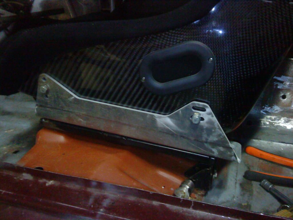

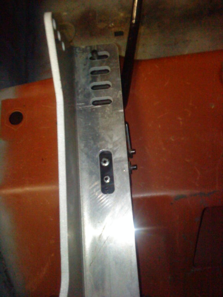

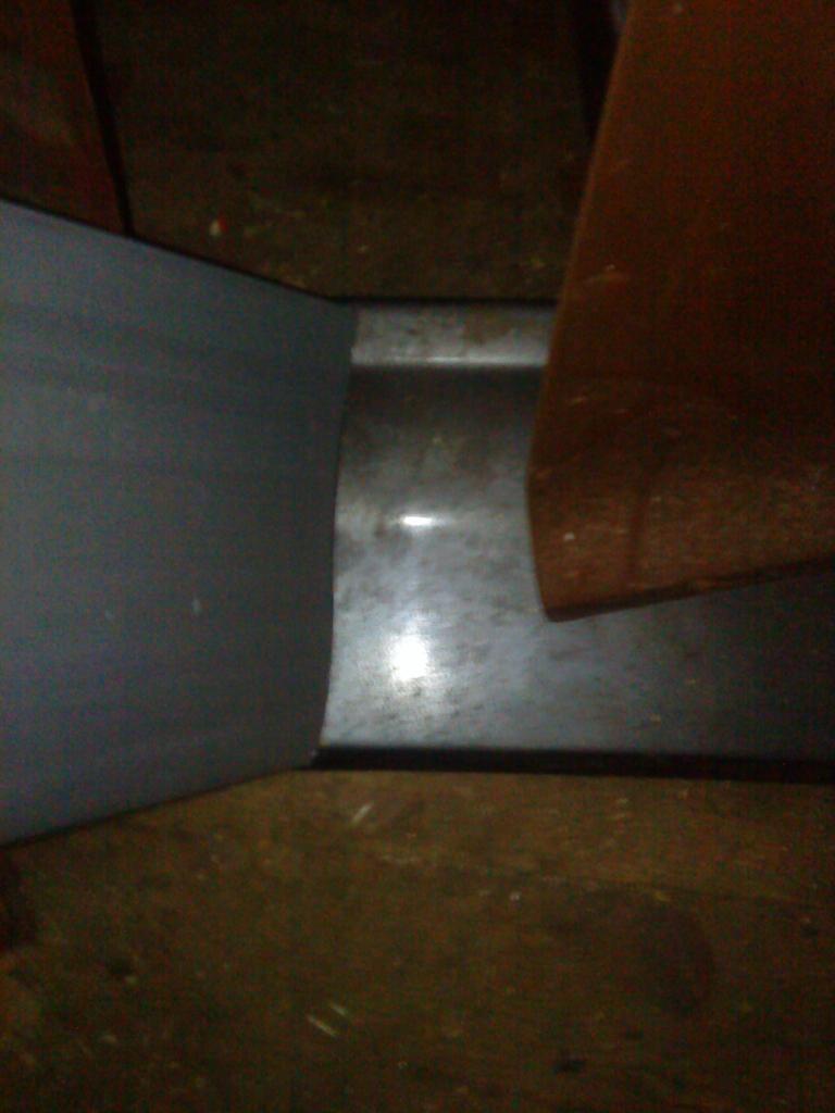

Laga meg stolfester som passer rett i bilen no:)
Blei 6mm alu då vi ikkje hadde 5mm liggande.
http://forum.vccn.no/img-dump/2014/11/534.jpg
Hola i midten er for at ikkje skinnene skal stå oppå popnaglane på skinnene, traff bra:)
http://forum.vccn.no/img-dump/2014/11/535.jpg
Testmontert med stolen:)
http://forum.vccn.no/img-dump/2014/11/536.jpg
Oppdaga eit lite problem. Skinnene står ikkje beint i bilen, så stolen hallar mot passasjersida. Sikkert kompensering for det på dei orginale stolane. Men trur eg har laga ein god plan for og fikse det, må berre få målt kor mykje stolen skal opp på innersida:)

Har du testa sitteposisjon mtp på lengde fra ratt og vinkel på stolrygg? Også høyden på stolen slik at du får på deg en hjelm uten å skalle i taket?
Jeg tror jeg brukte en hel kveld på å finne riktig vinkel i ryggen på min egen sittestilling. Jeg har ikke sånn fancy braketter på stolene mine, så jeg måtte lage braketter og testsitte og kjøre. Også shimse litt helt til slutt.
Nå kan det hende jeg er litt sær, men syns det er viktig å sitte godt når man ratter bil :D
