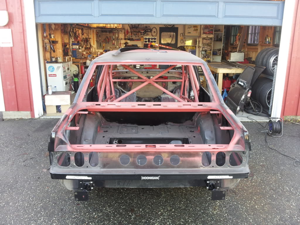

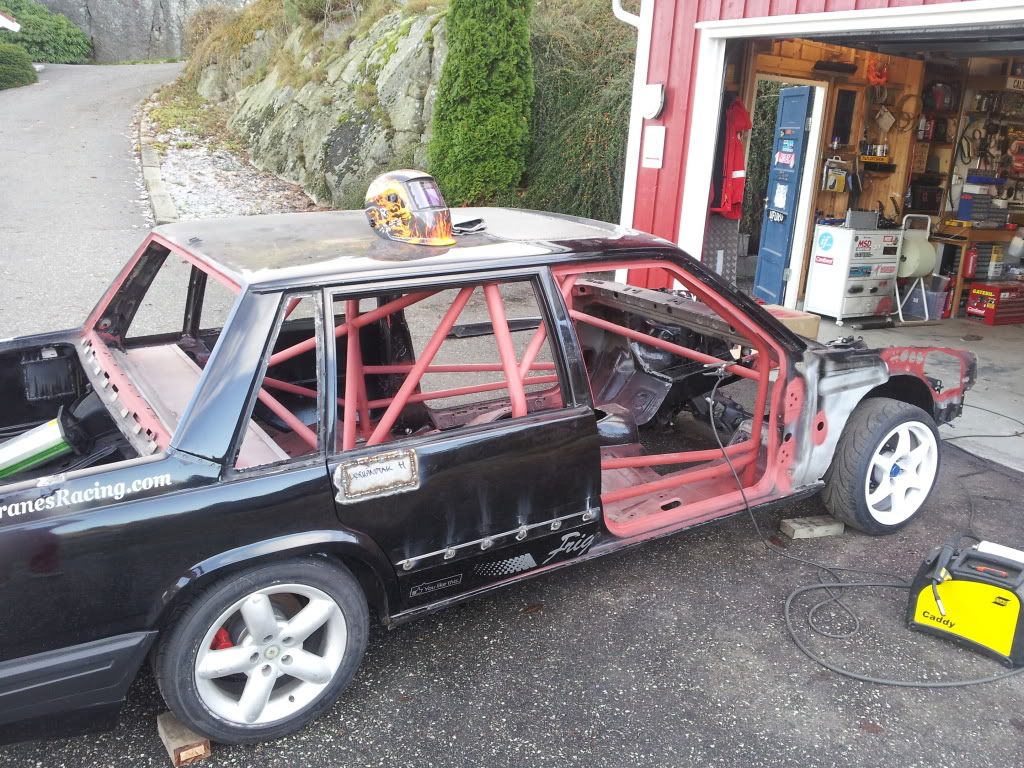

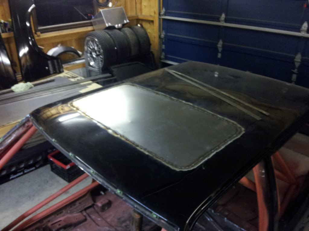

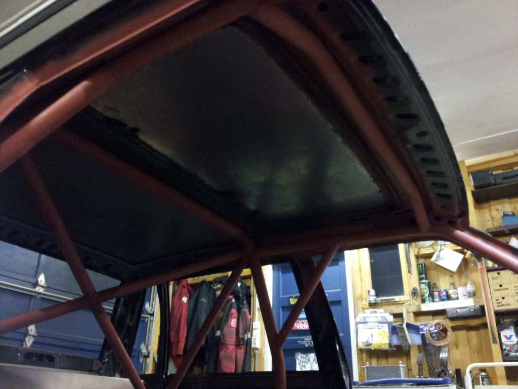

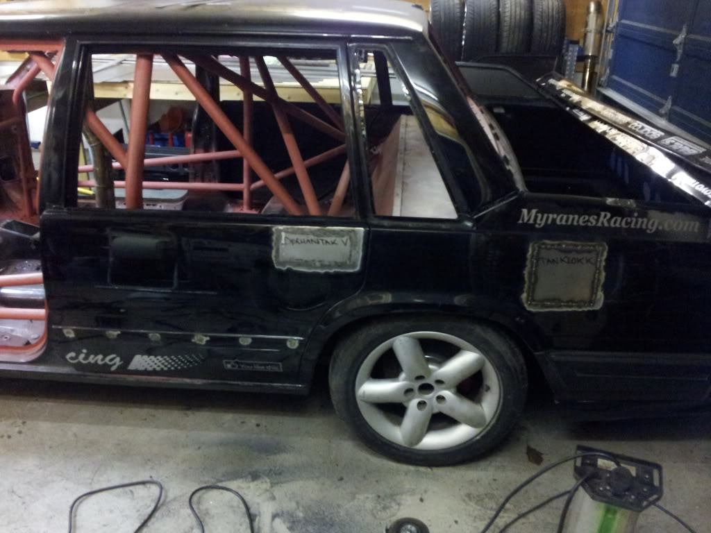

Bilder sier mer enn tusen ord:

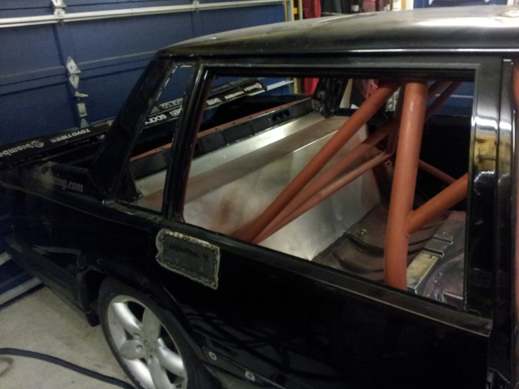

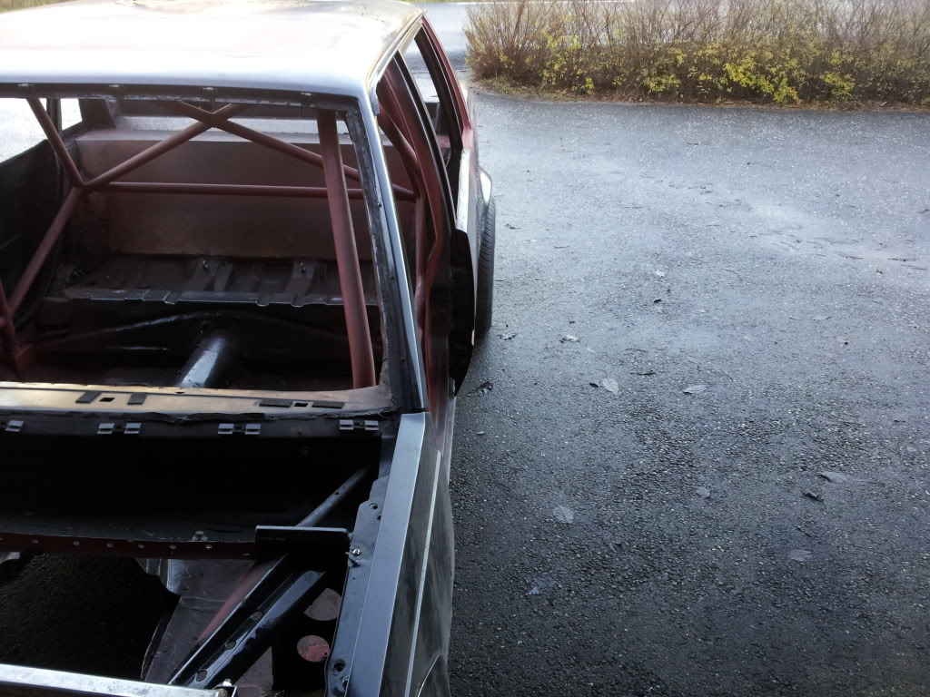

Takluke sveiset igjen
http://forum.vccn.no/img-dump/2013/11/1106.jpg
http://forum.vccn.no/img-dump/2013/11/1107.jpg
Dørhåndtak, listehull og tanklokk sveist igjen
http://forum.vccn.no/img-dump/2013/11/1108.jpg
Fjernet vinduer og lister. Her skal det inn med lexan
http://forum.vccn.no/img-dump/2013/11/1109.jpg
http://forum.vccn.no/img-dump/2013/11/1110.jpg
http://forum.vccn.no/img-dump/2013/11/1111.jpg

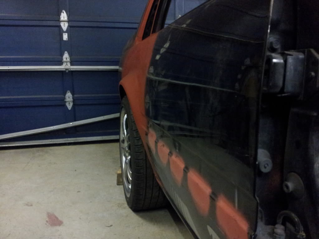

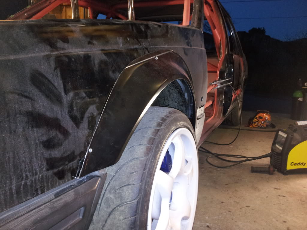

Begynt på bredding, grovtilpasset ny hjulbue foran
http://forum.vccn.no/img-dump/2013/11/1112.jpg

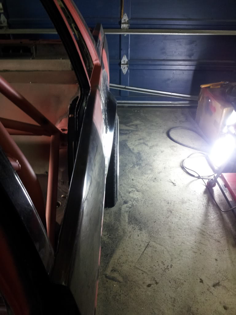

Sveist igjen bakdører
http://forum.vccn.no/img-dump/2013/11/1114.jpg

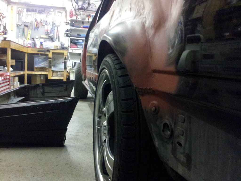

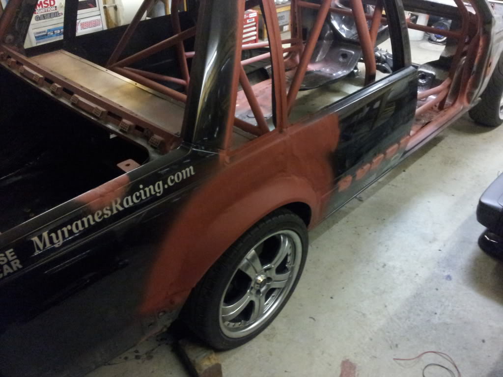

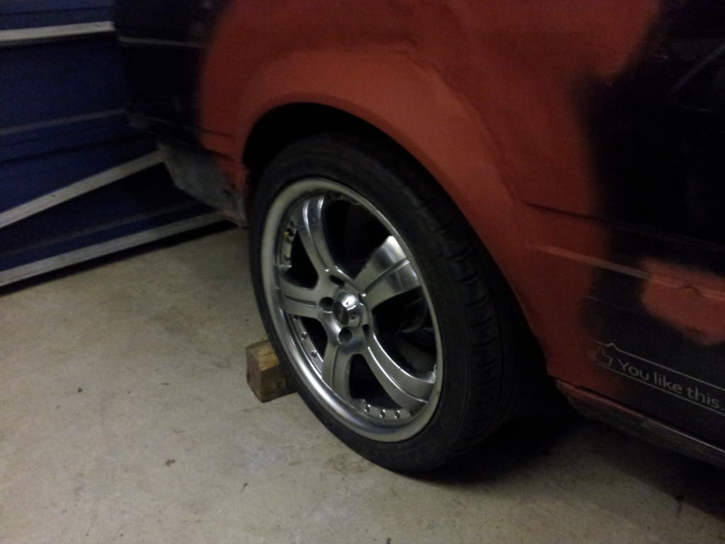

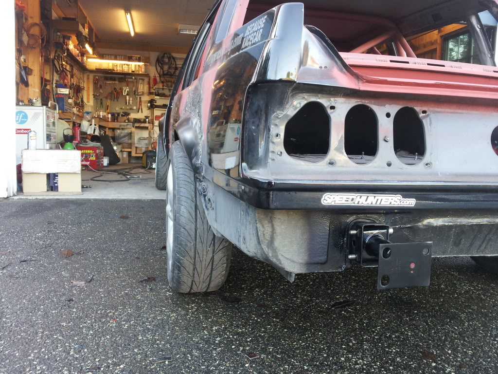

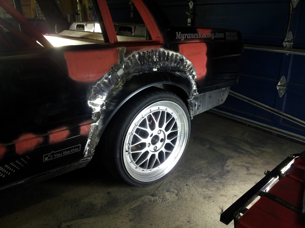

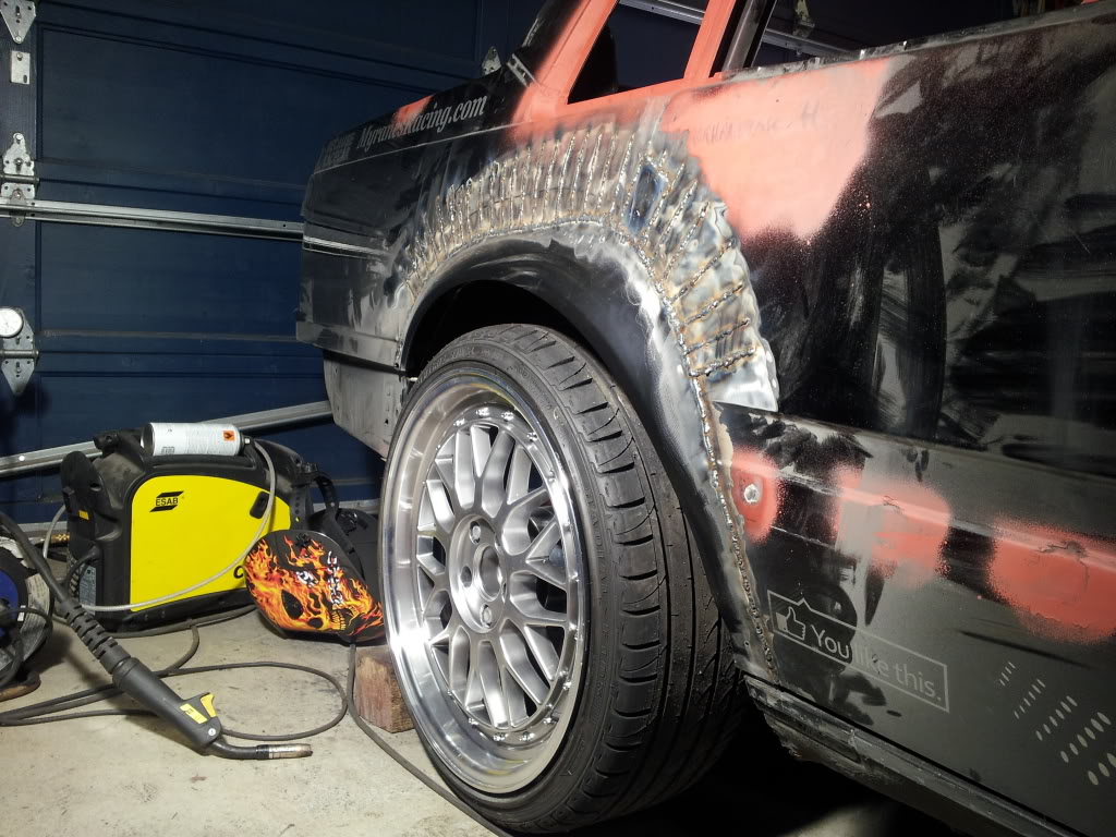

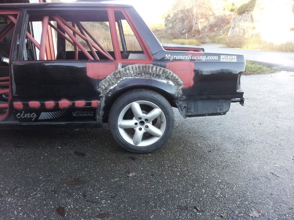

Bredding med ny hjulbue bak
http://forum.vccn.no/img-dump/2013/11/1115.jpg
http://forum.vccn.no/img-dump/2013/11/1116.jpg
http://forum.vccn.no/img-dump/2013/11/1117.jpg
http://forum.vccn.no/img-dump/2013/11/1118.jpg
http://forum.vccn.no/img-dump/2013/11/1119.jpg
http://forum.vccn.no/img-dump/2013/11/1120.jpg

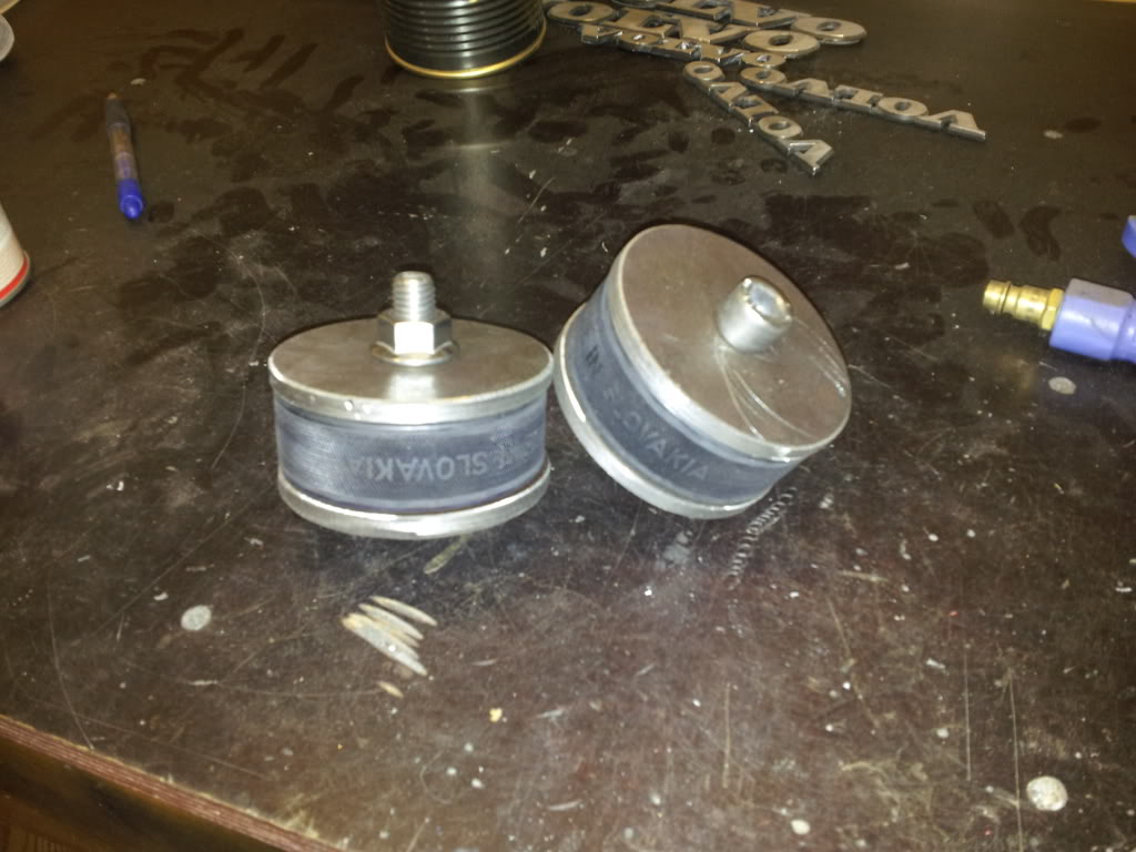

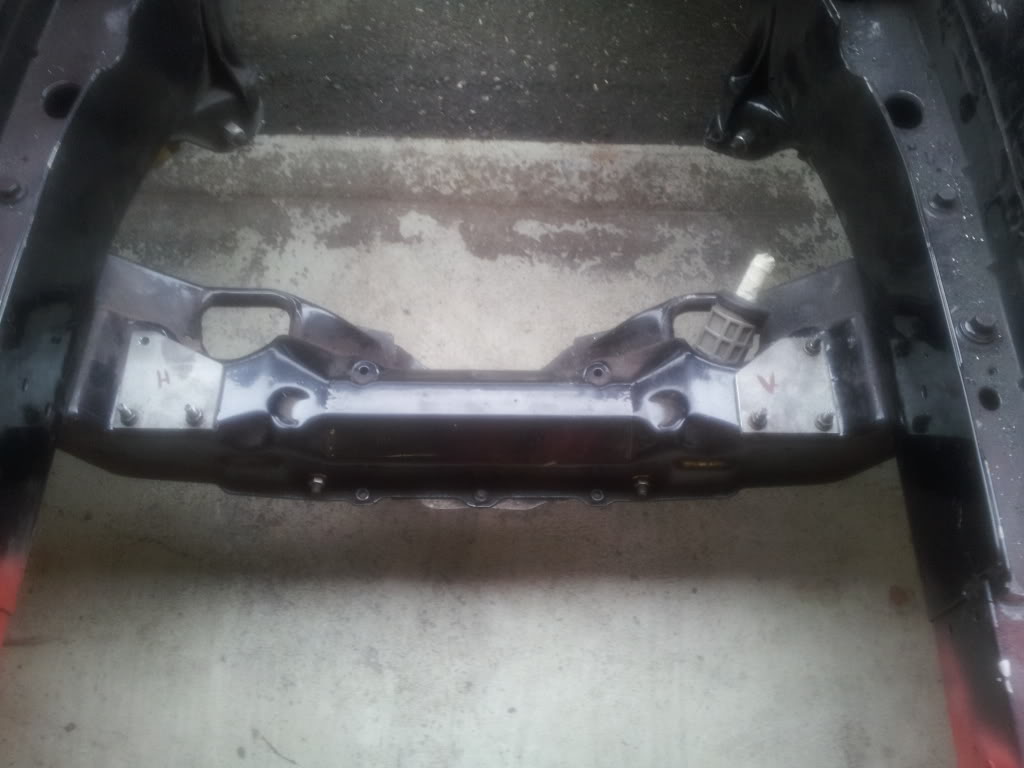

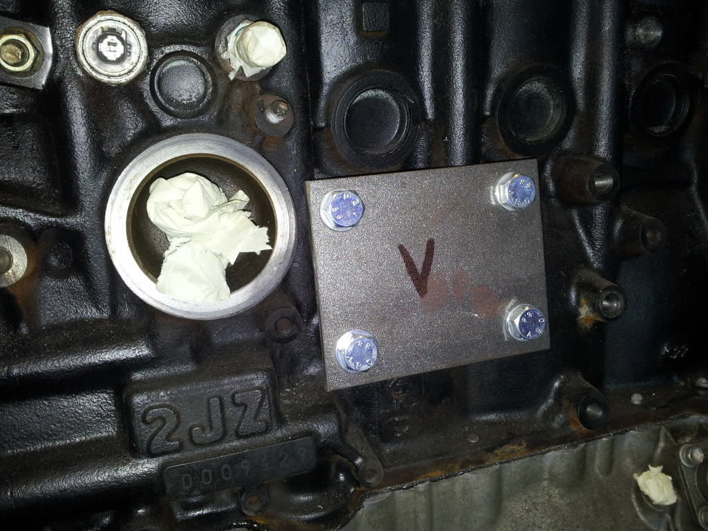

Lagd deler til motorfester
http://forum.vccn.no/img-dump/2013/11/1125.jpg
http://forum.vccn.no/img-dump/2013/11/1126.jpg

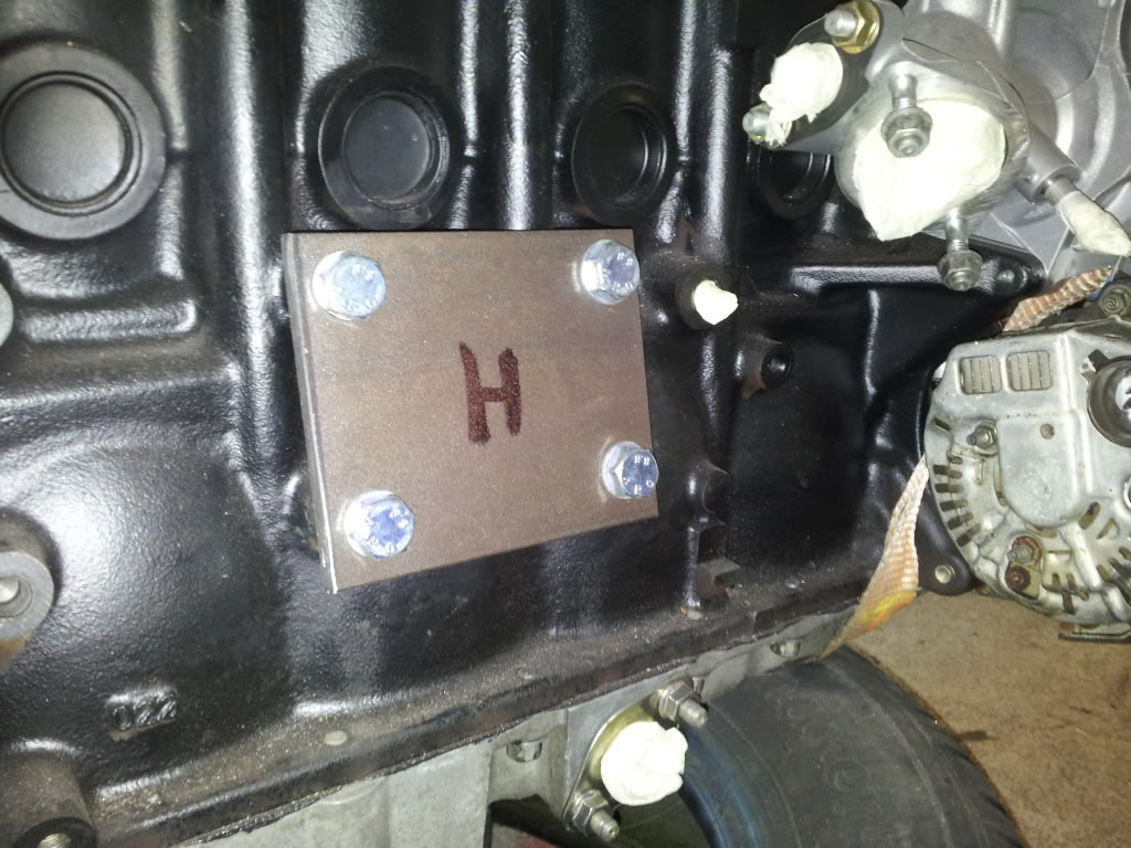

Fingjenga bolter på disse japse motorene jo..
http://forum.vccn.no/img-dump/2013/11/1127.jpg
http://forum.vccn.no/img-dump/2013/11/1128.jpg

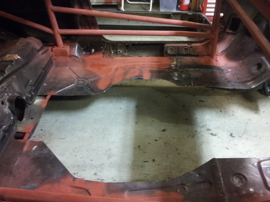

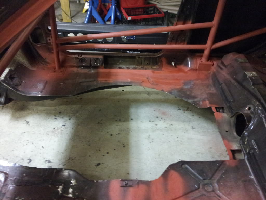

Her skal det lages grom mellomaksel og eksos tunnel
http://forum.vccn.no/img-dump/2013/11/1135.jpg
http://forum.vccn.no/img-dump/2013/11/1136.jpg
Runde hjulbuer på 740 ;)
http://forum.vccn.no/img-dump/2013/11/1138.jpg
http://forum.vccn.no/img-dump/2013/11/1139.jpg
MÃ¥ seff sparkles en god del
http://forum.vccn.no/img-dump/2013/11/1140.jpg
http://forum.vccn.no/img-dump/2013/11/1141.jpg
http://forum.vccn.no/img-dump/2013/11/1142.jpg

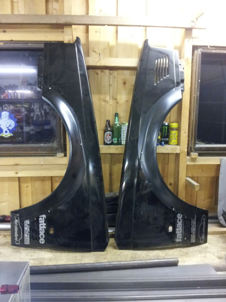

Tror skjermene blir fine, men ikke ferdig tilpasset helt enda
http://forum.vccn.no/img-dump/2013/11/1144.jpg

Hva sa NBF-duden om torpedoveggen? Hvor mye kunne den flyttes?
Kan ikke flyttes men kan modifiseres for å få plass til eksosrør osv.
Vurderer å bygge four link på den nå som jeg først er i gang, redd jeg kommer til å angre hvis ikke..

E36 skjermer? Hva om man hadde kappa b-stolpen nå som du har sveisa dørene og lagd et stort sota vindu. Sett teit ut kanskje
ser ut som golf 1 buer dette..
og Frigstad: rått, har fulgt med på denne bilen og dette prosjektet i det stille lenge, men nå må jeg nesten kommentere for dette er heftig!
hatten av for pågangsmot, arbeidsinnsats og hva du får til, dette blir kjempemessig! gleder meg til å se denne i aksjon og kanskje live tilogmed!
stå på videre!
Mener og ha lest en plass at de va E46 M3 skjermer?
Skjermene delvis BMW E46 og delvis custom :) jeg er ingen karosserimann i det hele tatt, men skal få hjelp til å sparkle.. hehe

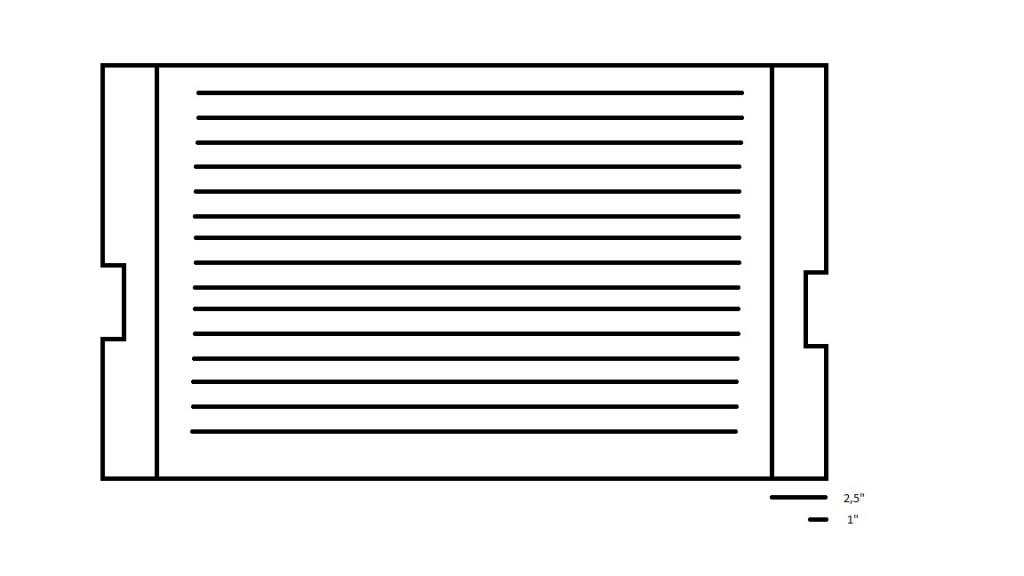

Har slått fra meg ideen om å ha radiatoren baki, så vil få inn størst mulig kjøler foran. Å da har jeg funnet en svær jævel som jeg tror vil funke, men..
Da må jeg kappe litt av endetankene for at den skal passe mellom vangene. Hva mener dere som kan noe om dette?

Endetankene er 2,5" tykke. Jeg trenger å skjære vekk 1" noen centimeter bare for å lage utsparing til rammevangen, å sveise igjen.
Men dette er ikke i bunn av radiator, det er sånn cirka på midten, vil dette ødelegge flowen og kjøle effekten?
Altså er 1,5" endetank ett lite stykke for trangt for sirkulasjonen? Er en 3" tykk radiator det er snakk om her.

Er snakk om en double pass radiator med begge koblingene på ene tanken, btw.
Vil jo kansje ødelegge litt flow, men du kunne jo brukt ett røyr istedenfor eller runda kantane godt f.eks?:)
Har ikkje så veldig greie på det, men kan ikkje tenke meg at det har så mykje og sei..Spesielt ikkje når du har begge koblingane på samme side, då går vel vatnen inn nede, bort på andre sida av radiatoren også tilbake oppe?
Ikke no stress det, regner med du bruker davies craig pumpe, den moser så mange liter gjennom at det ikke er noe problem. Jeg har korta inn min til å passe mellom rammevangene også. Den er 32 tommer bred, så ble vel bare 2 cm buypass

Ja double pass da går vannet inn fra passasjer side, til førerside, og tilbake igjen og ut på passasjer side igjen :)
Kan jo lage det litt mer flowvennlig, er snakk om cirka 1" på hver side som må kortes inn akkurat der vangen kommer. Da har jeg nesten 1,5" igjen, er 2,5" totalt endetanken.

Så du hadde modda din Teigen, men din er modda helt i bunnen, på min blir det nesten på midten.. Hmm
skjær ut stykkene på midten og snu dem med ytterveggen inn og lim\tape dem sånn midlertidig. hell vann igjennom og se om det renner relativt fritt. funker det ikke snur du dem bare og sveiser på igjen. om du ikke kommer på noe annet, så har du ikke skrapa radiatorn.
Ja tror jeg må bare få bestilt den radiatoren også prøve.
