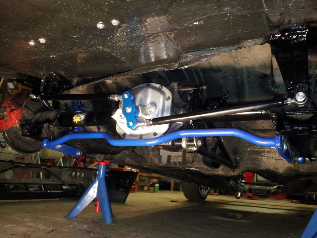

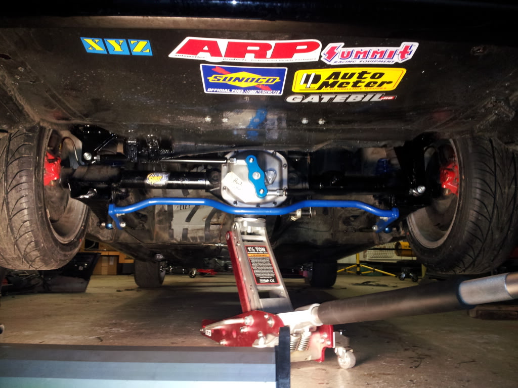

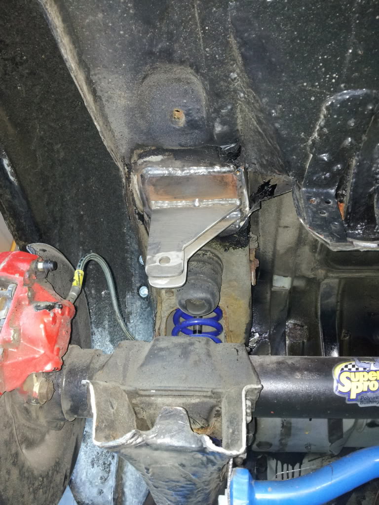

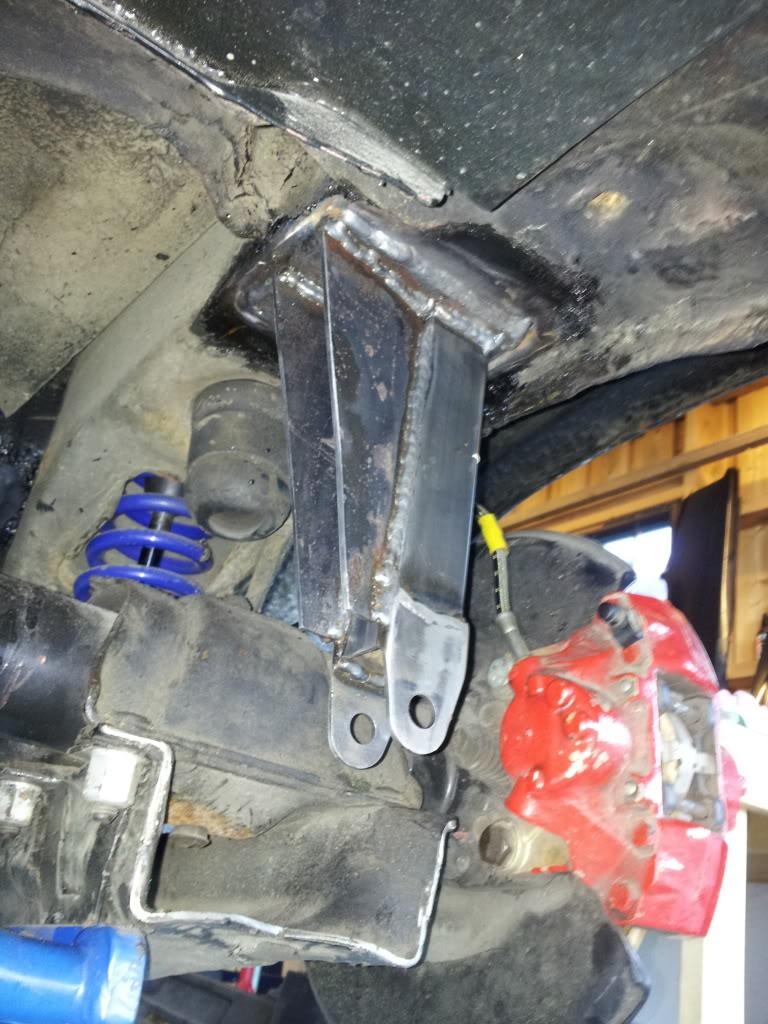

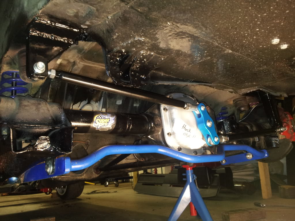

Fester til wattlink med forsterkningsplater i ramma
http://forum.vccn.no/img-dump/2013/10/1646.jpg
http://forum.vccn.no/img-dump/2013/10/1647.jpg

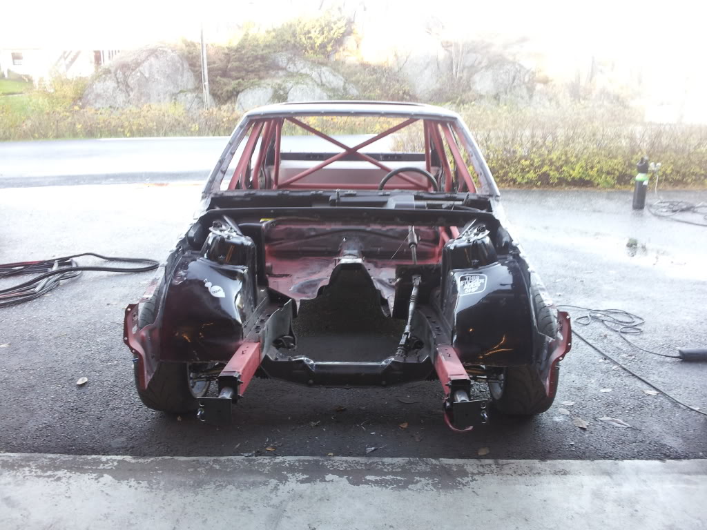

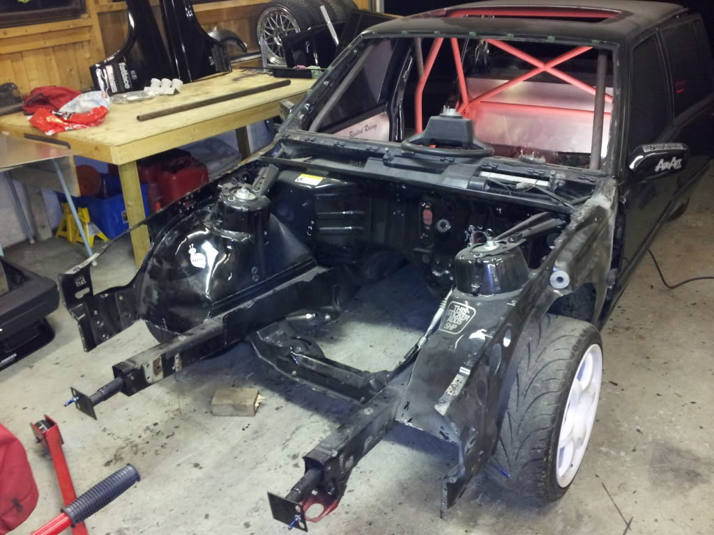

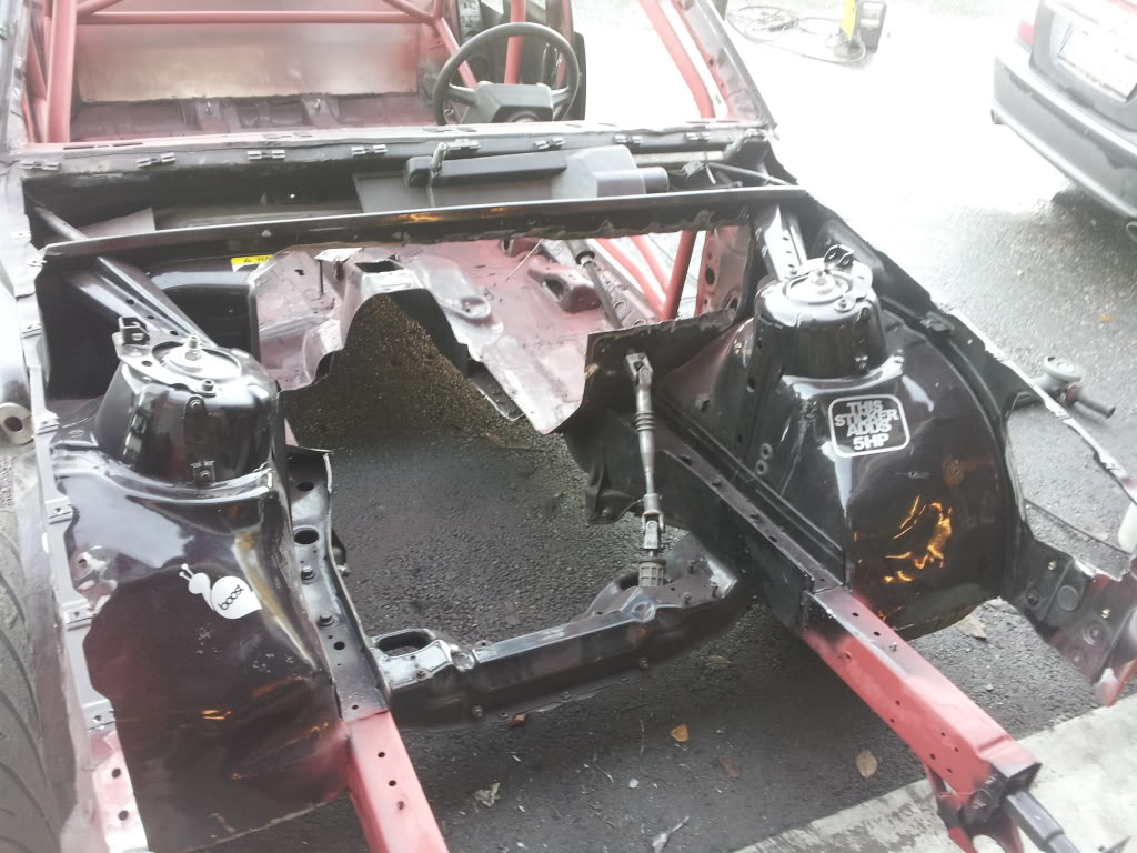

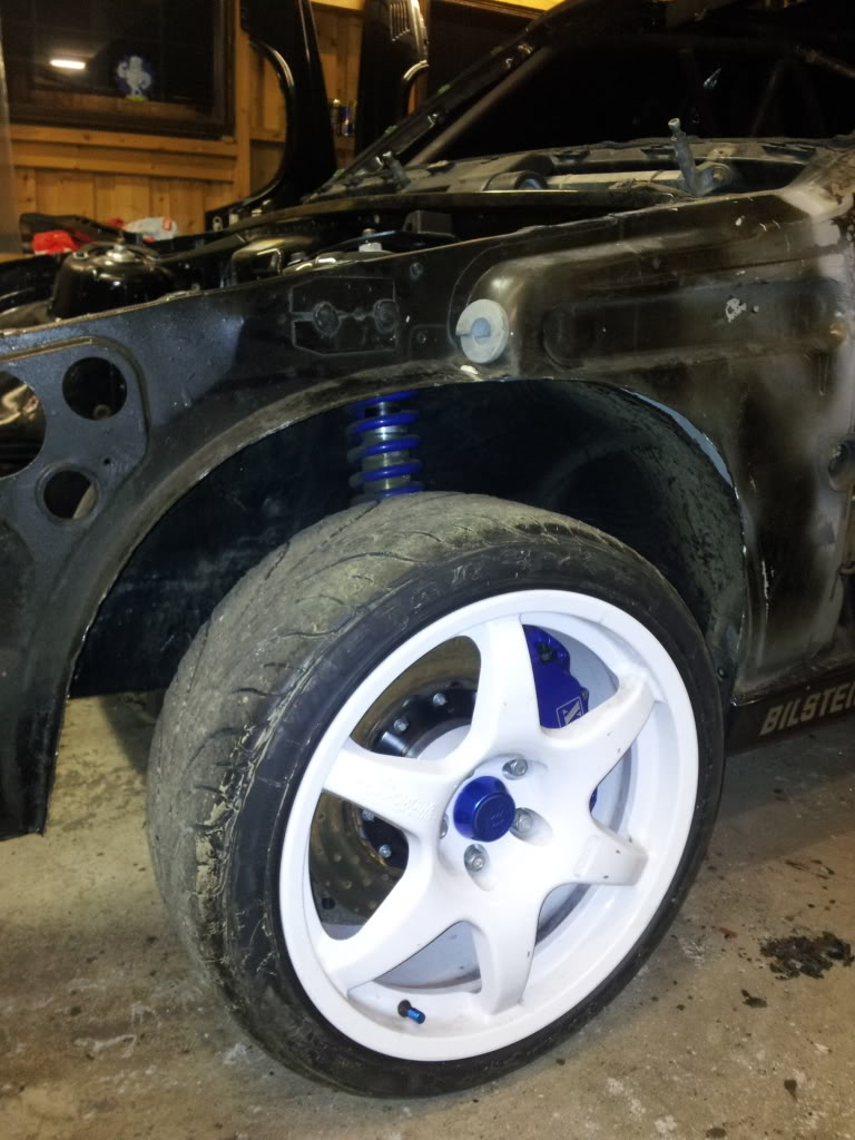

Begynt smått å kappe ut hjulhusa foran litt, må lage plass til hjula/senke mer/mer ratt utslag. Vil prøve å lage runde hjulbuer foran og bak etterhvert.
http://forum.vccn.no/img-dump/2013/10/1651.jpg

Kappe litt forsiktig foran, fronten skal lages i firkantrør ramme med luftinntak stort sett overalt
http://forum.vccn.no/img-dump/2013/10/1653.jpg

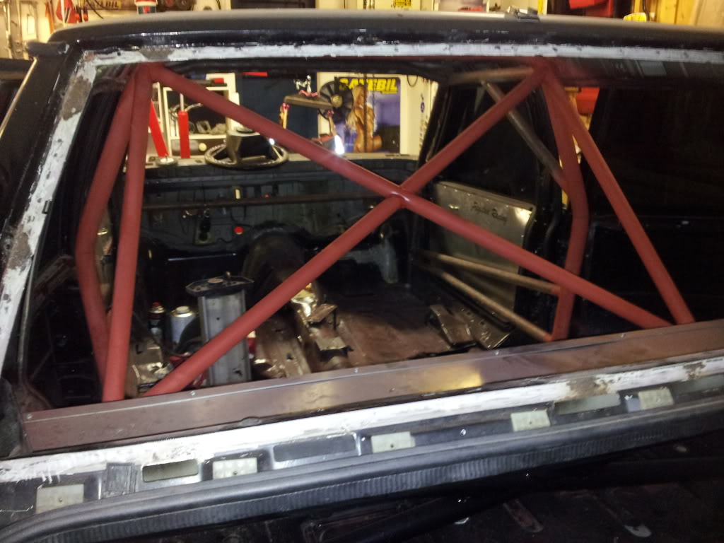

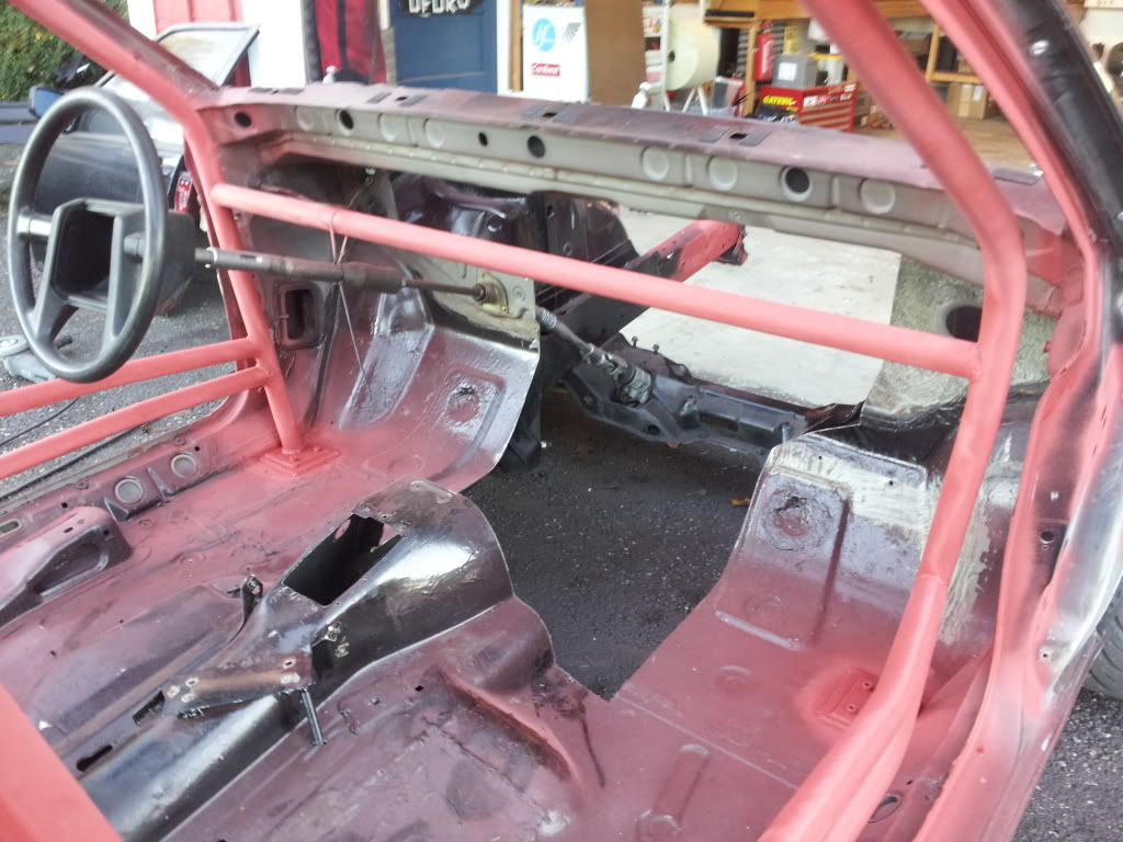

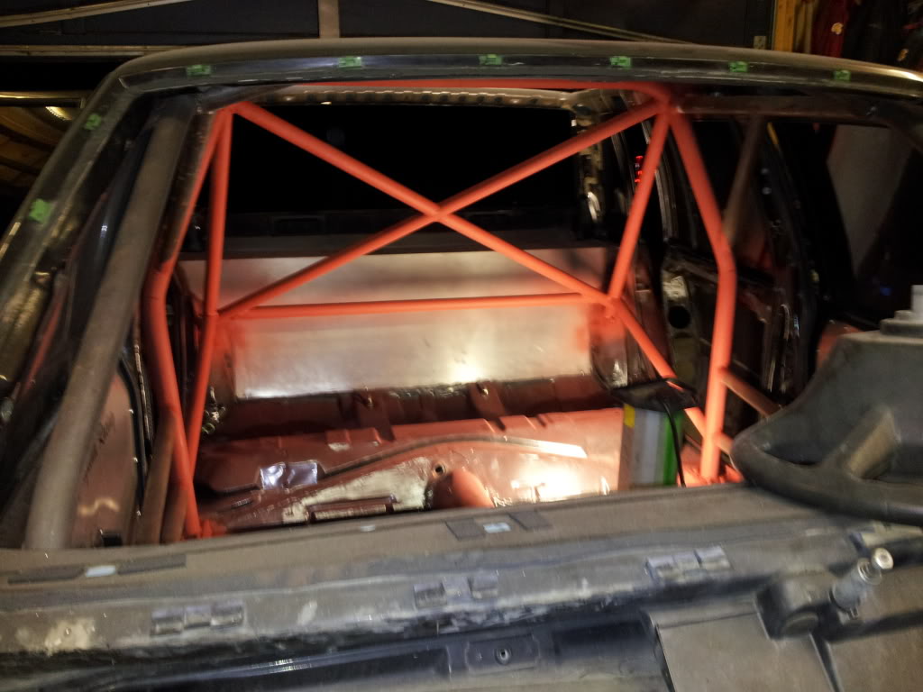

Pussa, slipt litt og grunna litt av buret (gikk tom for grunning)
http://forum.vccn.no/img-dump/2013/10/1655.jpg
http://forum.vccn.no/img-dump/2013/10/1656.jpg

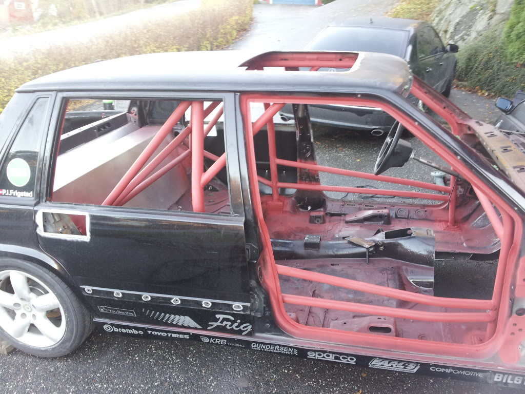

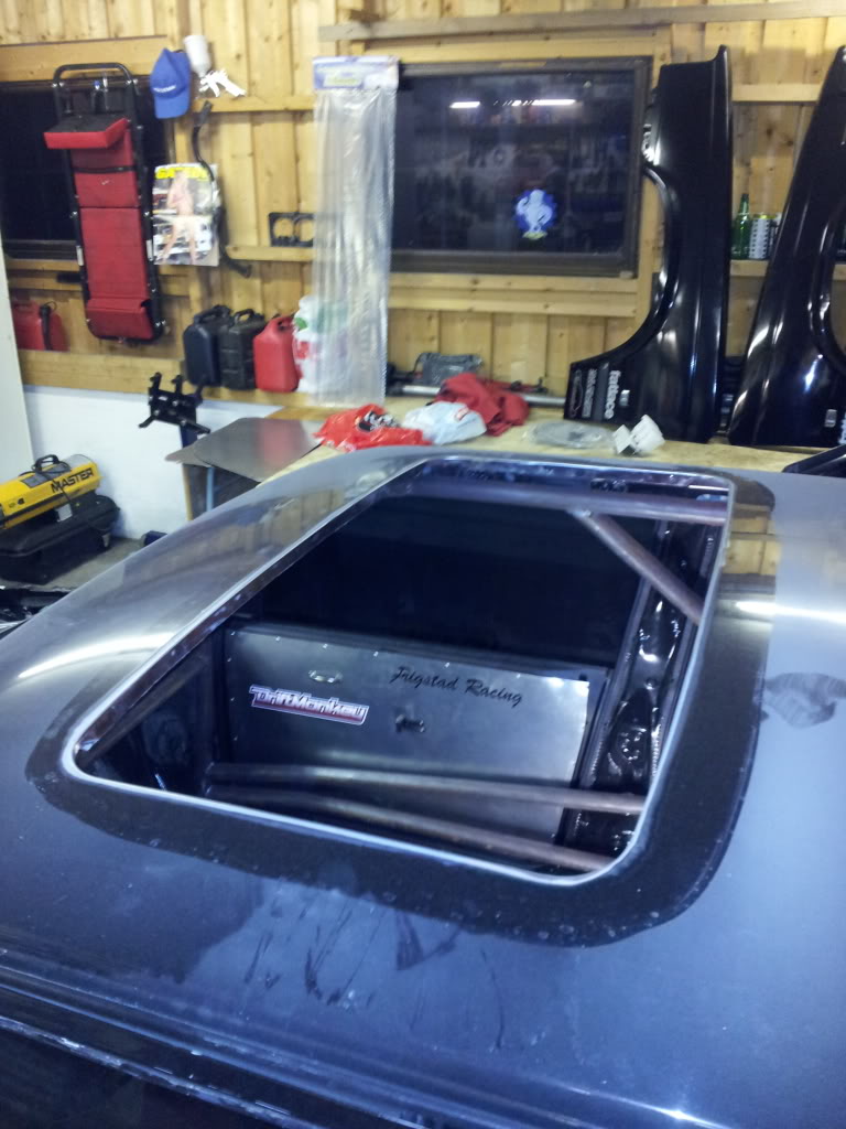

Slipt ned rundt takluka, skal sveises igjen
http://forum.vccn.no/img-dump/2013/10/1657.jpg

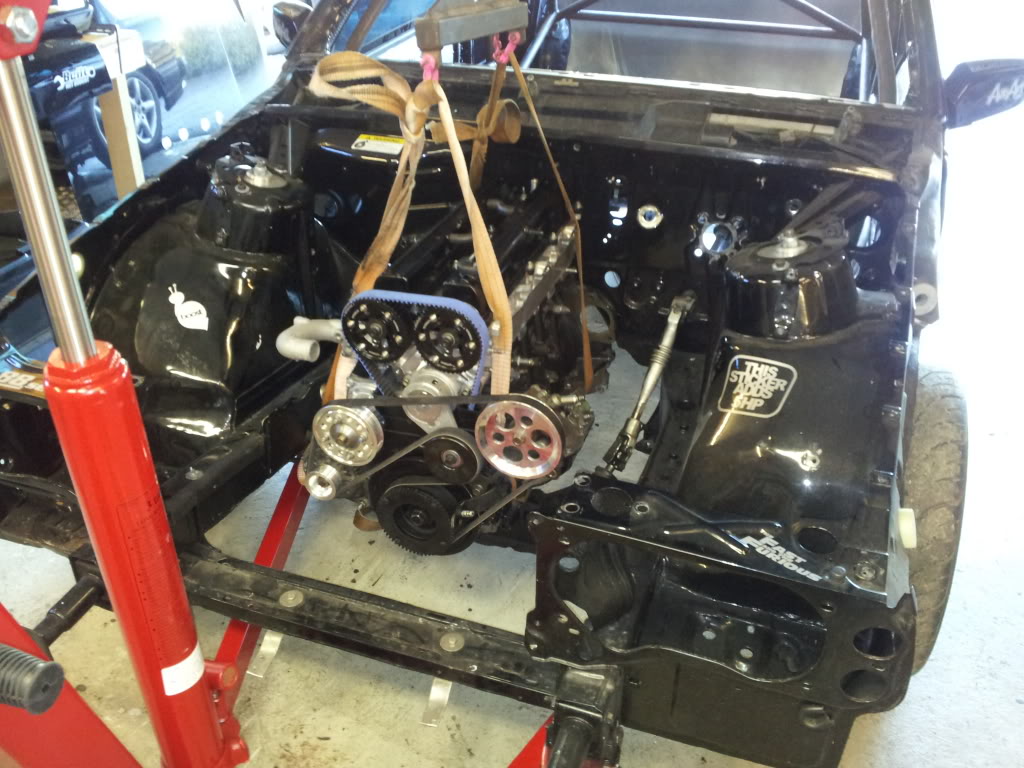

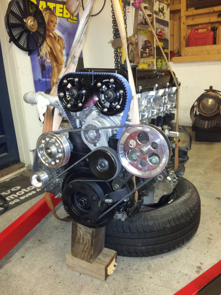

Løfta oppi motoren såvidt bare for å se, må si den passer rimelig bra faktisk :)
http://forum.vccn.no/img-dump/2013/10/1614.jpg
Rått :)
Sier som han over, rått. Er lite som dekker bedre. Hvordan blir vekt fordelinga med den der? Hører folk sier at 2JZ er veldig tung.
Den veier litt over 200 kg, men det er med alt twinturbo dritet som veier sikkert 30 kg bare det :p
Rødblokka veide vell noe mindre men er jo en større motor dette. Blir kompansert med glassfiber panser og en lettere front :)

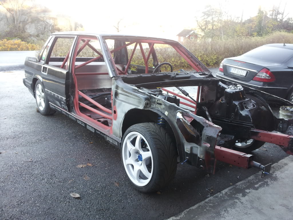

Hadde ei økt idag, henta litt stål, renska bakdørene enda mer, fjernet vinduer, lister, dørhåndtak, tanklokk. Lagd plater til å sveise igjen. Begynt på plate til takluka. Begynt smått på firkantrør "ramme" foran. Kappa ut 2mm 20cm2 plater til stolfester. Satser på ei ny økt på søndag, ta noen bilder da ;)

Bestemt at det blir ny girkasse tunnel, så løfter motor oppi og skjærer ut så det blir greit med plass. Så vil jeg prøve å få laget til en eksostunnel i samme slengen.

Kappa ut til gir tunnel idag. Er fristende å modde torpedo når en først er i gang å få motoren så langt bak som mulig :)
