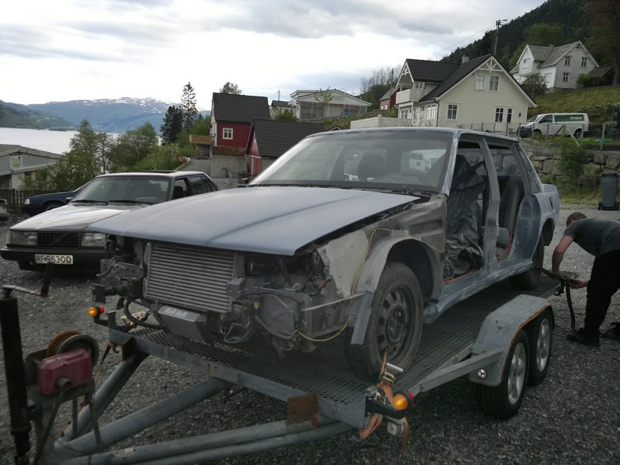

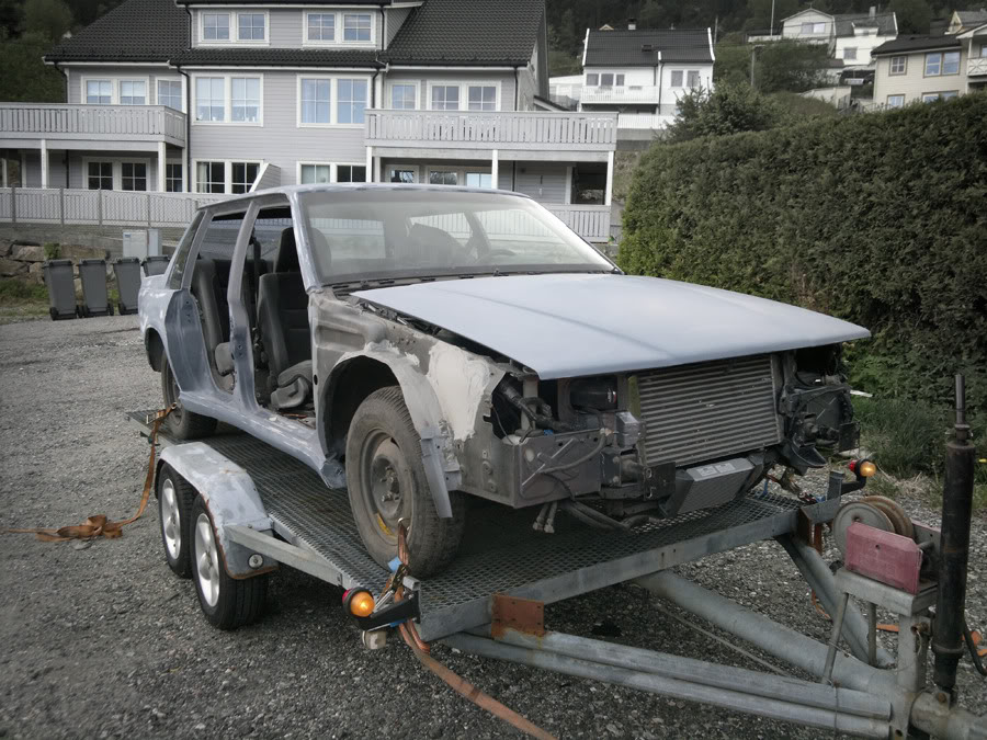

Endelig er bilen sendt på lakk. Er usikker på når den er tilbake, men satser på denne uken. Det ser jammen snodig ut med vanlig senke sett og stål felger.

Haha, hjulena bak fyllte jo "nesten" heile hjulbuen då :p
Neida, e lovande detta dar :D
Haha, det så jo passe nils ut! Nervepirrende jobb når du får den tilbake da, lykke til. :)

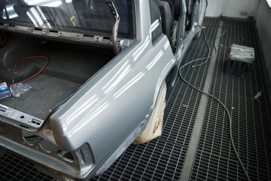

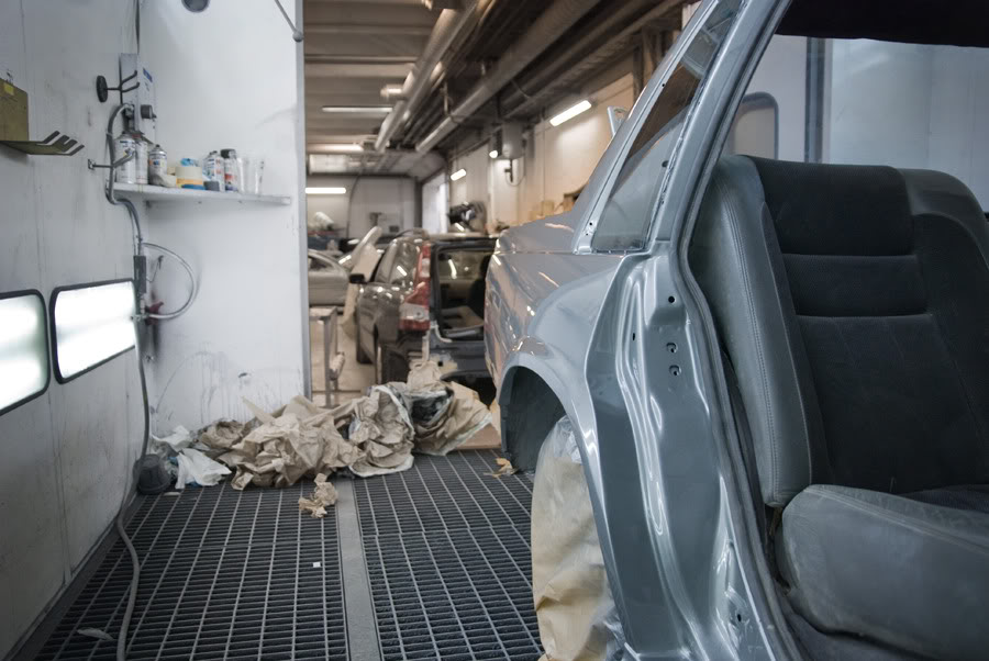

Da har bilen vært i lakk boksen, og jobber er gjort, men desverre så kom det en del støv på tak og panser, videre var det også noen andre ting som ikke var helt bra.
Så det er nok noe som må taes opp igjen, men lakkerer har ikke gjort noen dårlig jobb, tvert i mot, selve lakk jobben er meget bra. Det er bare ren uflaks. Slikt skjer.
Legger opp kort noen bilder, det kommer nok flere snart. =)

Takker for mye bra tilbakemelding. Som nevnt i går så var har det hendt en del uhelldige hendelser under lakkering. Dette er så klart veldig synd, det var blant annet kommet støv på panser og tak, plus at ene skjermen hadde gasset seg en del, resten av bilen så tildels bra ut, viss det var noe problem der, så kunne det lett fikses på.
Vel vel, jeg tok saken om det som hadde hendt opp med min gode venn på verkstedet, og ba han om å ta saken videre til sin sjef, og videre ta en befaring på samtlige deler og ta en avgjørelse ut i fra det. Etter dagens samtale har lakk verkstedet bestemt seg for å ta hele klarlakk jobben oppigjen på hele bilen, en ganske så stor jobb.
Dette for å unngå skille mellom dører og skjermer osv, en proff avgjørelse. Slike uhell skjer, og denne gangen var det meg som var uheldig, Bilen som var inne før meg, var lakkert av samme person, og den så meget bra ut. Underlaget har ingenting med det som nå hadde skjedd, da skulle vi ha sett det i basen og, og ikke bare i klarlakken.
Vel vel, kort summert så tar jeg dette som positivt, jeg gir heder til lakk firmaet for en virkelig proff avgjørelse uten å enda nevne navn, det kommer senere. Bilen blir altså mellomslipt, og enda et lag med klarlakk kommer på.
Så det negative, det ser ut for at vårmønstringen her i Bergen på Lagunen kan ligge litt tynnere an. Dette var målet å nå. Men pga det som nå har hendt, kan det se ut som at jeg ikke rekker dette.
Men jeg skal uansett gi det jeg kan for å få bilen så ferdig jeg kan, og om jeg ikke skulle bli klar med alt inni bilen osv, så tror jeg folk vil godta en noe høy og breddet volvo 740 kommer på Vårmønstringen i år. Men jeg kan bare ikke love noe.

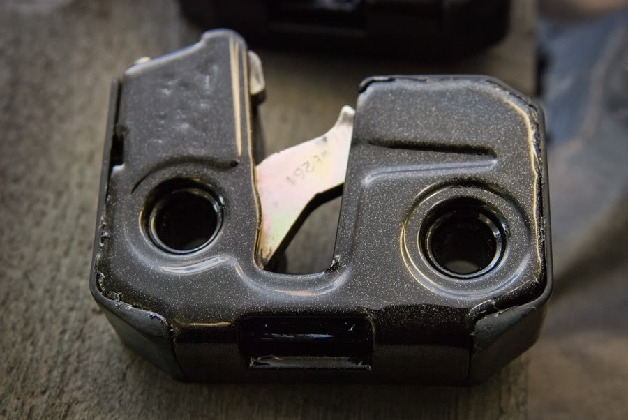

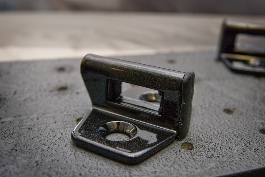

Legger opp noen flere bilder jeg, av noen små detaljer jeg har laget klar. Kan kort nevne at alt av Skruer og dørhengsler har jeg mattet ned og lakkert, en ganske ensformig jobb, hengslene var tidkrevende og vaske pga alt av fett, videre virket det som volvo ikke har brukt klarlakk på det, på lik linje som innvendig av panseret. Da løsner lakken i tynner, for de som har prøvd dette før, vet hvor irriterende det er.
Vel vel, alt er no lakket, og fargen på innvendige dørlåser opp mot resten av bilene gav en flott kontrast. Det er samme farge som jeg har brukt på fuel railen og div andre komponenter i motorrommet.

Pent! Blir gjennomført det der. Blir det ikke et h****** å montere når det er mye lakk på skruene, og ikke minst, vil ikke lakken falle av?

Selve bilen er gjort hos proffe, i lakkboks og slik, men selv har jeg lakket alle løse deler, innvendig i panser og bagasjerom, hele motorrommet har jeg sprøytet selv osv....
Jeg har kjørt på med PPG produkter, både av epoxy, base og klarlakk, samme med slipe grunning. Selv laget lakk boks med avsug.

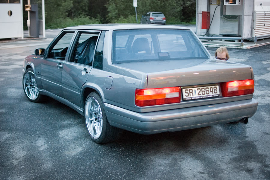

Da er endelig bilen ferdig lakkert, etter litt slit og det ene og det andre, så ble bilen ferdig til slutt. Resultatet er meget bra. Selv er jeg veldig fornøyd. Gjør ikke annet enn å smile nå. =D
Legger opp et bilde, det kommer bilder fortløpende, jeg har ikke tatt så mangen i dag, for bilen er ikke mer enn akkurat kommet i hus, det har virkelig gått i ett. Takke meg til gode venner som stiller opp. =)

Rått :D Blir bra å sjå når du har fått montert alt, pluss justert høgden! hehe :D
GROMT!!
formene på bilen kom verkeleg fram når du fekk lakk på den:)

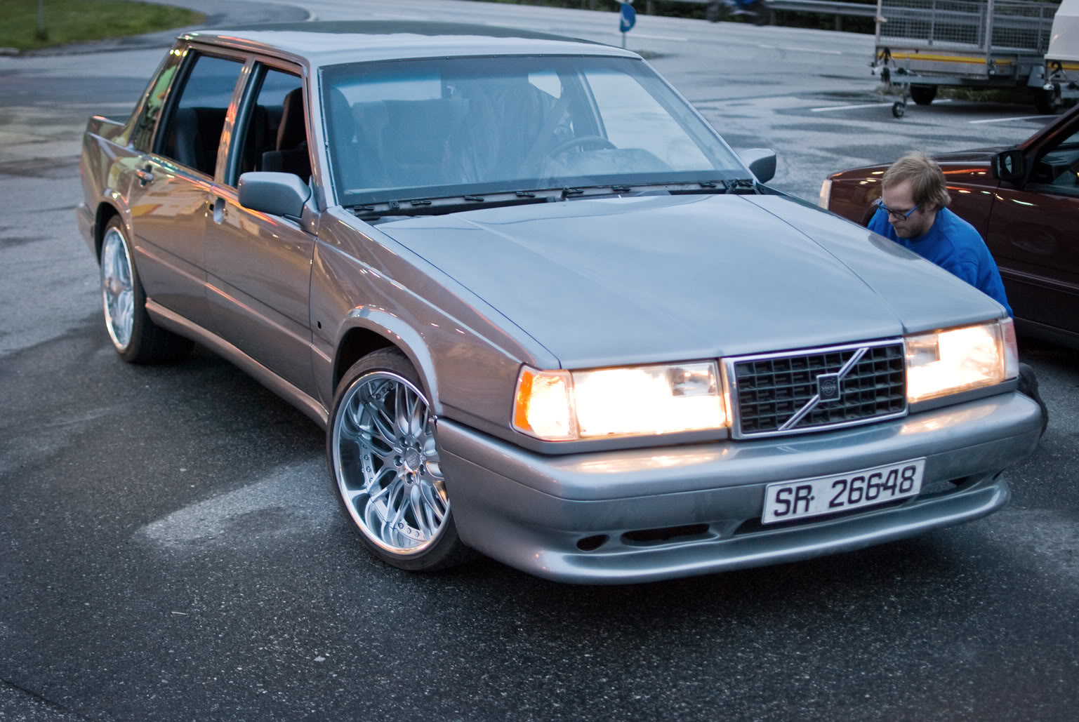

Litt av bilen bak, beklager litt kornete bilder, det er tatt litt sent på kvelden, solen var på god vei ned. Kommer med bedre bilder en dag i solen, så man kan få se det virkelige inntrykket av fargen.
