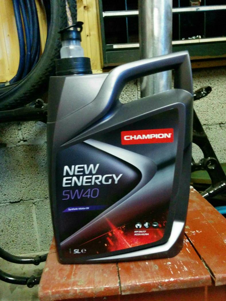

Ble anbefalt den på Meca.
http://forum.vccn.no/img-dump/2014/10/1147.jpg
Jada, helt klart.
En bedriten selger som kan nøyaktig like lite om alt i det enorme utvalget han skal ha kontroll på.
Du må snakke med en "oljemann" som har interesse for faget.
Få iallefall på oljetilsetning for API rating "SN" er ubrukelig på gamle, trimmede turbomotorer.
http://www.championlubes.com/EN_EU/p...aspx?cat=21412
Hvordan er det og bruke en oljetilsettning i forhold til ny olje som er egnet til bruken? Hvordan oljetillsettning eller ny olje burde kjøpes?
Jeg har gått over til FK super turbo pluss. mener det er 15w40 mineral. Api rating ''SJ'' som i følge batland skal være riktig :)
Fylt det på både volvoer, opeler og fiater nå. finfin olje :) kjøp 20l kanne på felleskjøpet, en drøy tusenlapp er bra pris :)
Lurer på om det var Hissimann fra halden som begynte å anbefale den. Kun brukt den etterpå på mine biler :)
Det var fin pris. Har en kompiss som jobber på felleskjøpet så dette ordner seg nokk ;)
En høykvalitet helsyntetisk heavy duty motorolje med korrekt API rating og riktige egenskaper er best, men slike er både kostbare og vanskelige å få tak i.
Beste oljetilsetningen er den som kamakselfabrikantene leverer til innkjøring av nye kamakslinger. Tenker da på produkter fra CompCams, Cranecams, Lunati, Crower osv osv osv. Amcar sjapper har dette.
