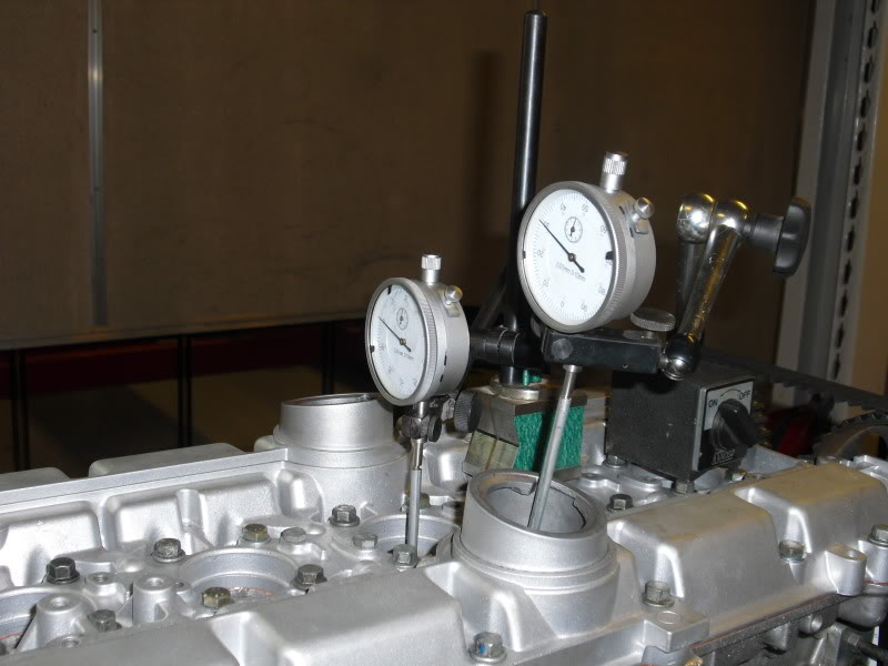

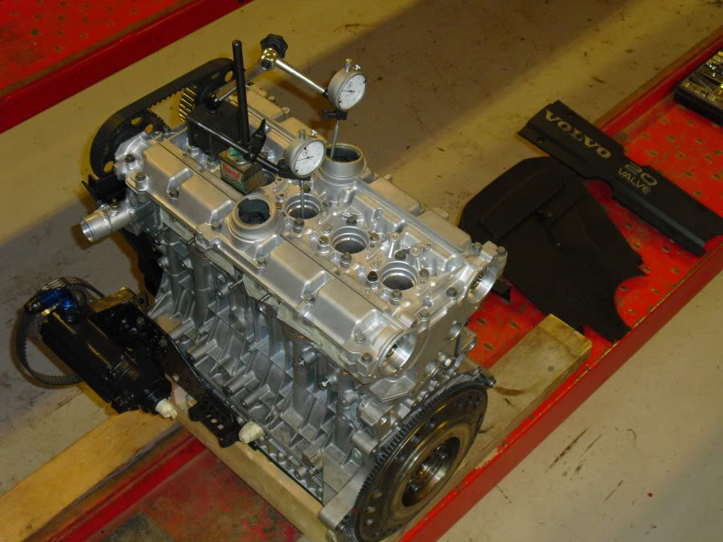

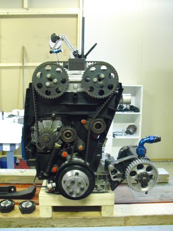

Så en bitteliten update: Da er motoren ferdig timet, resten tas i benken da den får varvet noen runder! I morgen skal motoren inn i bilen igjen for å så lage ledningsnett og brakett til dynamoen.
Dato for bremsing er foreløpig veldig uvisst, har en større bestilling fra USA med noen særdeles lette og spesielle oljeslanger jeg skal benytte på tørrsumpen. Disse er det noe ekstra leveringstid på, men det er det verdt!
TDC på syl. tre og timing av eksoskam med x mm overlapp.

Komplett og ferdig register, rødfargen på skruene tilsier moment - ok!
