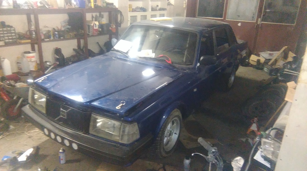

Børse! Blir bra detta Jørgen :D
Joda, kommer seg :) ska hente ledningsnett i mårra var planen, så skulle hatt ett svinghjul nå da :)

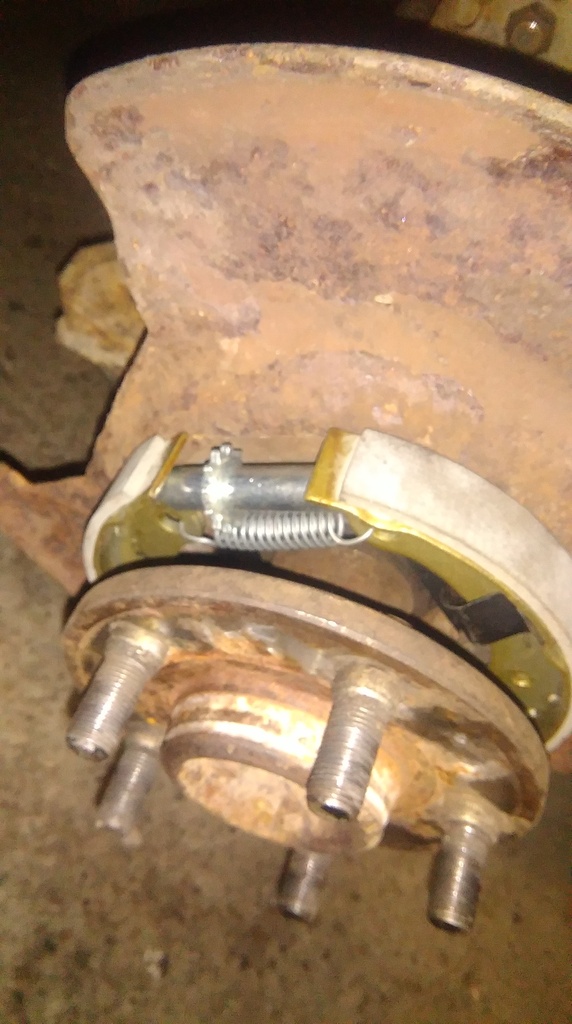

Nye brekk sko, fjører, justeringsskruer og wirer.
Bytta også slangen til bensinretur og gjort ferdig alt som har med bakaksel å gjøre :)

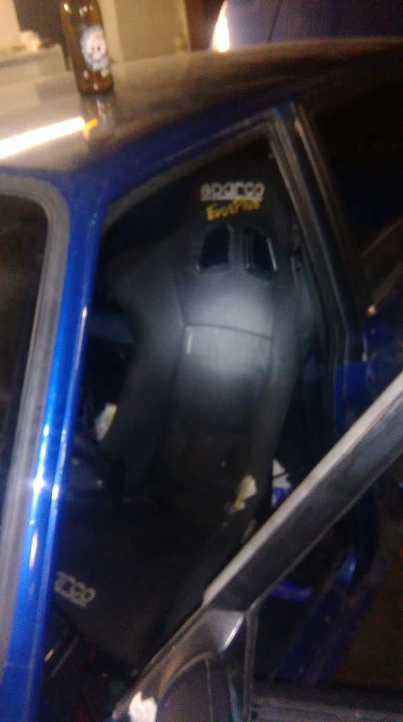

Sitte fast er greit sååå, bøttestol!
http://forum.vccn.no/img-dump/2016/11/857.jpg

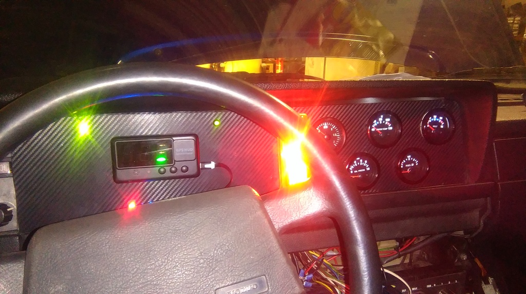

Og det er en racerbil, så racerbilinstrumebtering av billigste sort!
http://forum.vccn.no/img-dump/2016/11/858.jpg
