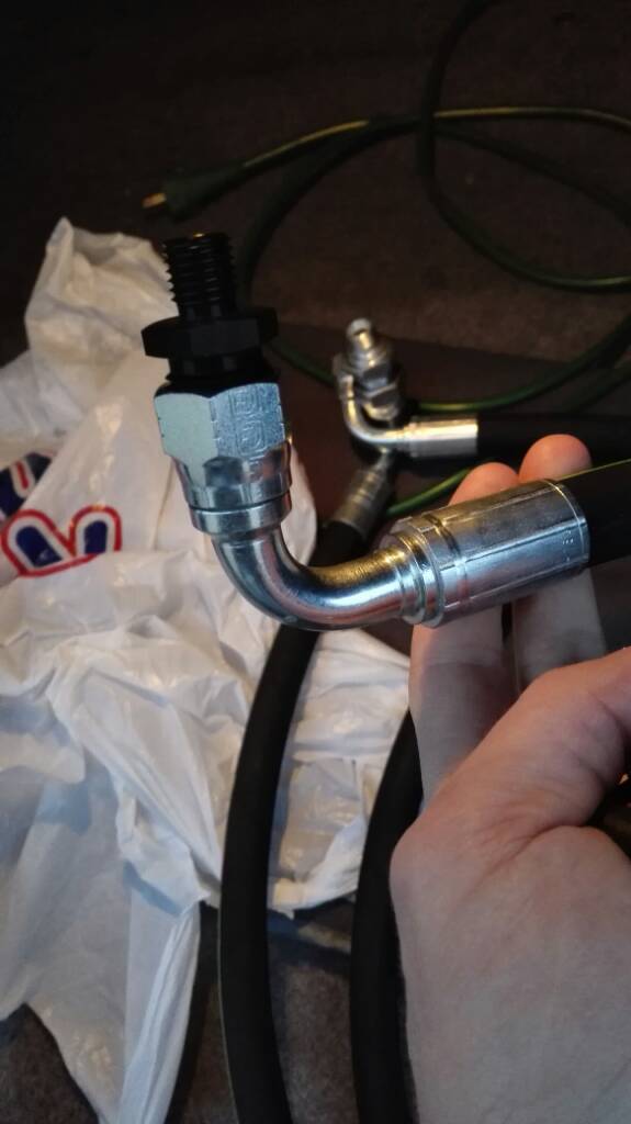

Originalt på oljesandwichen og oljekjøleren min er det 1/2" BSP koblinger

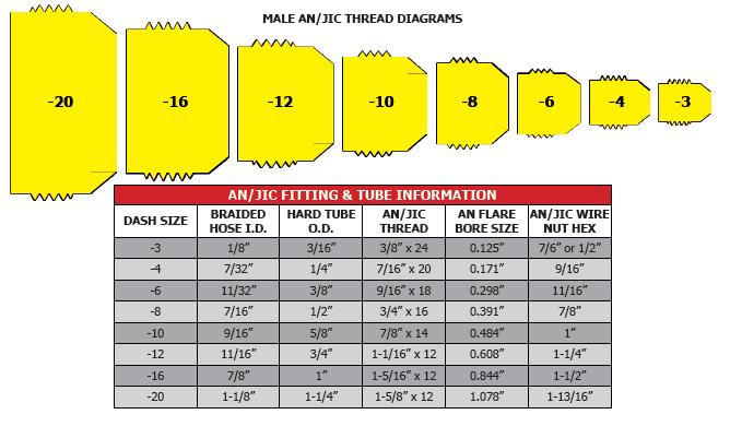

Ja fikk tak i overganger fra m16 til 1/2" jic, så spørs om jeg får ta turen innom og få pressa på 2 1/2" bend til om det ikke passer med 3/4". Har vanskelig for å forstå at an8 er så stort som 3/4". Om man tar en titt på an10 på KL sier dem 7/8", og det er jo ganske så stor gjenge
Hvis du ser på den linken jeg la til tidligere er AN målt utvendig, slanger og koblinger i hydraulikk verdenen måles bestandig innvendig. en 3/4" toms slange er ca 19mm innvendig med en kobling som er deretter. 7/8" høres rart ut for AN10, JIC finnes i 7/16" og 9/16" koblinger høres mer sannsynlig ut at det skal være den da denne tabellen sier at en an8 har slange som er 7/16" innvendig diameter.

Som Reodor sa, her er det noe muffens... Får sjå om det passer, så tar jeg det derfra :)
Sendt fra min Huawei Honor 6 via Tapatalk
Har funnet feilen angående an/hydraulikkobling! Var på biltema og kjøpte en an8 nippel for å prøve om det passa, noe det naturligvis ikke gjorde.. Kjørte på hydroscand og forklarte saken. Det viste seg at det hadde skjedd en missforståelse, så det ble brukt 3/4" bsp! Så de pressa på to nye 3/4" jic koblinger (som passet an8) kostnadsfritt! Hyggelige karer og super service!! :)
Bsp hadde også annen flens innvendig. Der gikk flensen utover som en hann-flens mot på jic var det hunn-flens, som da passer an-koblinger
Tabellen stemmer kimove, det var bare jeg som hadde fått bsp istede for jic koblinger..

Bra du fant ut av det!:)
Ja, tilogmed gratis :D Men da husker jeg til siden, at det er kun jic kobling som passer an ;)

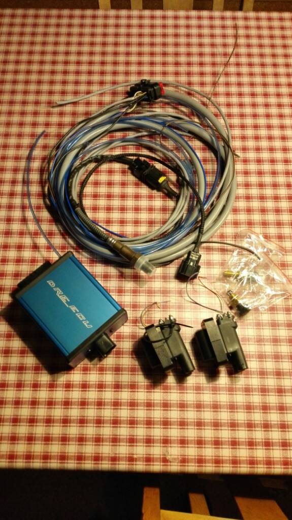

Har nå gått til innkjøp av datasprut! Valget falt på Dre-ecu. Handlet både sprut, bluetooth til sprutet, coiler, bbl og noen nye sensorer av han. Hyggelig kar som tar seg tid til å prate og forklare litt for en nybegynner ;) Hadde også med meg Skårholen så vi fikk prata litt tullprat! Det gjenstår mye å handle inn enda, men det dyreste kan nå krysses av på lista :) Neste nå er vel h-profil, clutch, svinghjul og girkasse...

Ooh! Dette blir gøy[emoji6]
Vi får da håpe det! Hehe
Det får nok ligge på hylla litt, for har ikke planer om å montere helt enda ;)
Skjønner. Vurderer det sprutet selv, men er heeeelt blank på sprut. Virker det overkommelig? Noe jeg bør tenke på og handle før montering av motoren min, seff bortsett i fra sprutet? Kan du muligens pm'e hva du betalte?
Har aldri fikla med sprut jeg heller, men det virka som det var overkommelig å få detta opp å gå ja! Får god forklaring og veiledning av Dre også :)
Næh, ikke noe spesielt som jeg kommer på nå! Men solid innmat og en god turbo er jo kjekt å ja om du skal ha litt hester såklart :)
