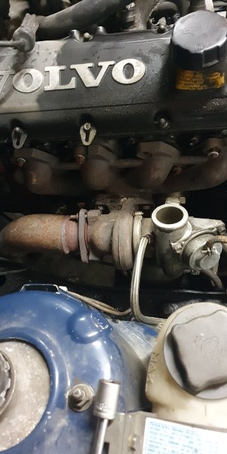

Bra du fikk den til å gå som den skulle! Jeg hadde ikke prøvd forgasseren selv, så hadde ingen anelse om hvordan den var [emoji28][emoji108] xc-fanger kan bli tøft [emoji106]
Hehe, måtte jo bare prøve. Ble litt kløing i hue og spekulasjon på hvordan jeg skulle gjøre det, men ligger veldig mye info på nett ang den gasseren der så det gikk bra. Veldig enkelt å stille på den [emoji4]
Ja, blir vel ikke så værst, har noen planer for bakfanger også så time will show!
Si meg unge mann, er de mørkeredd? [emoji848] Var ikke småtterier som var montert heller [emoji28]

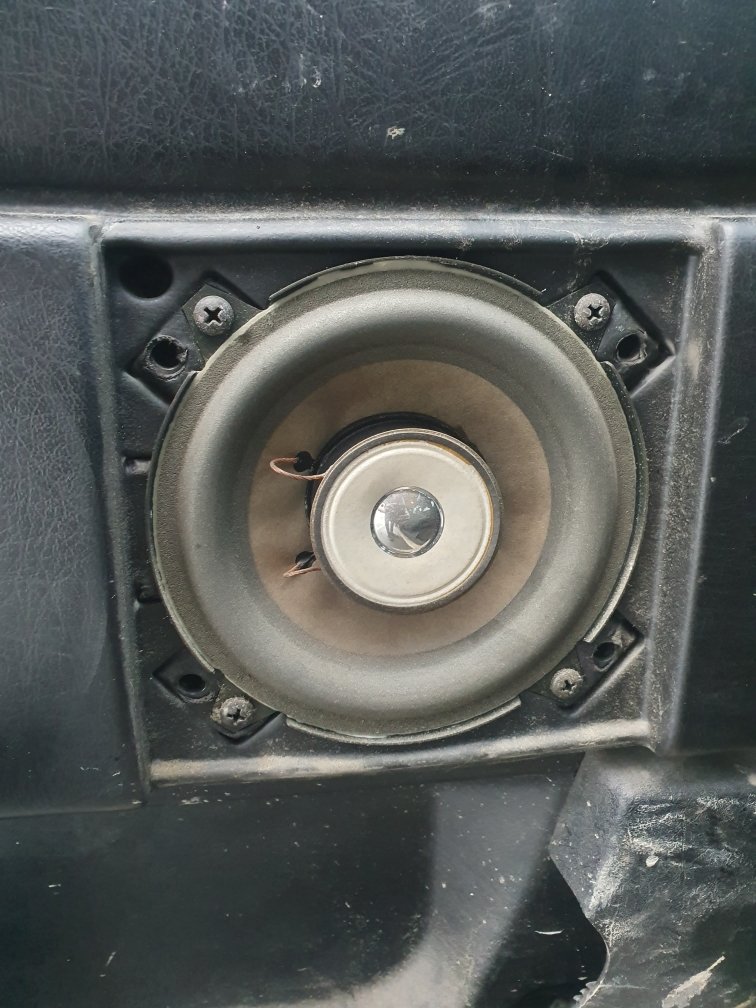

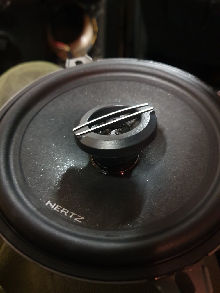

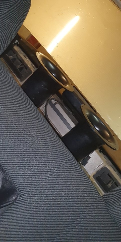

Flytta også over anlegget til gullfisken siden den blå ikke blir brukt på en stund. Har planer om litt mer praktisk og pent anlegg til den . Ordna porter opp hattehylla, å kjøpte nye høytalere i dørene. Ble veldig mye bedre. Portene skal tilpasses hattehylla, måtte bare teste litt

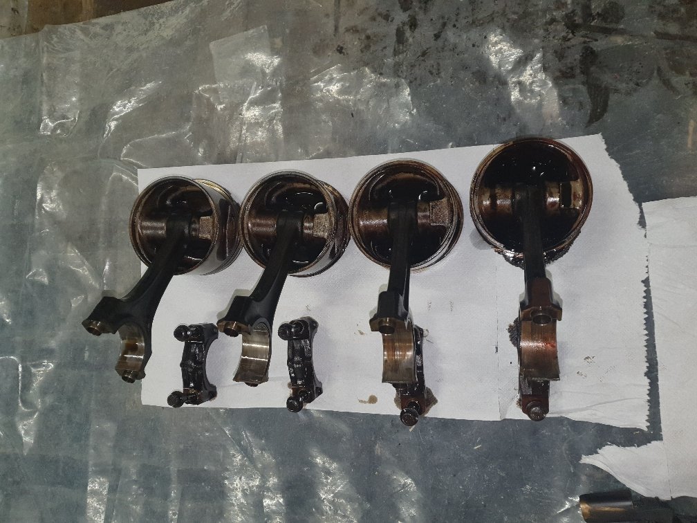

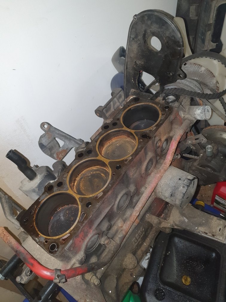

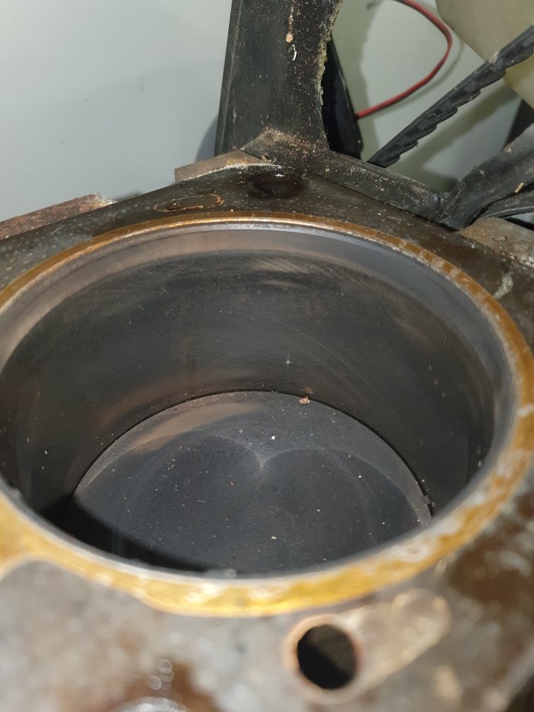

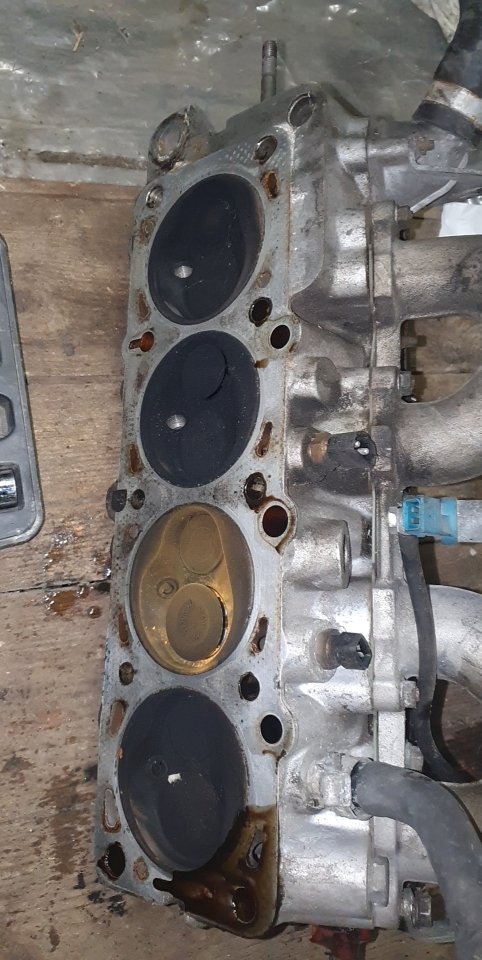

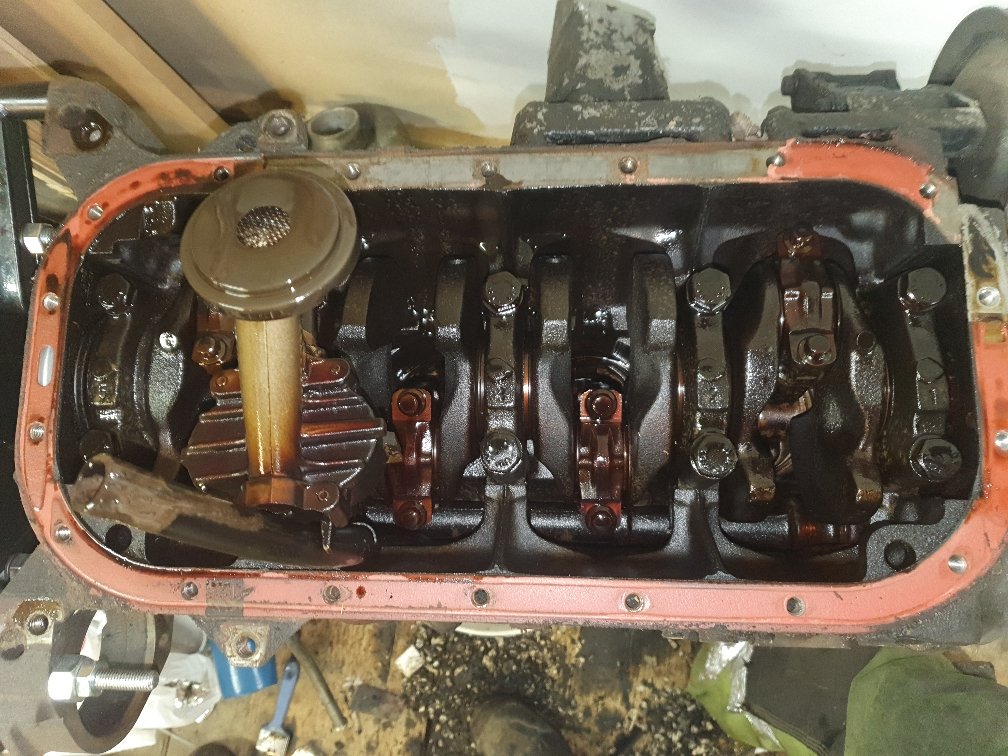

Reiv av toppen på f motoren (Som kom ifra den blå) å tok en liten statusjekk. uheligvis så hadde denne stått litt ute, men jeg forhørte meg litt med vangsfreaken å vi konkludere med at det er veldig minimalt/ikke slitekant å jeg ser org honing så da kan den brukes.Er litt rust i en av cyl men den skal uansett hones. planen for denne er å bygge skikkelig motor som skal i den blå etterhvert. vil bare ha noe som funker i mellomtiden så da er det greit å ha de kjørbar inntil videre. Planen er ny innmat og større turbo [emoji4]

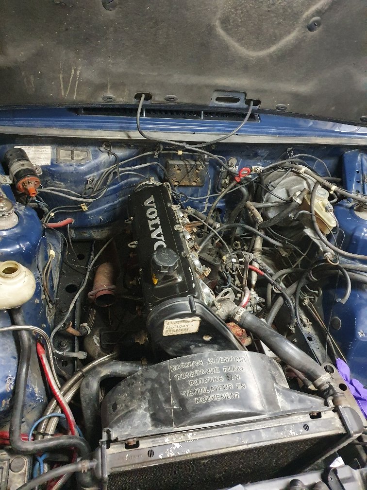

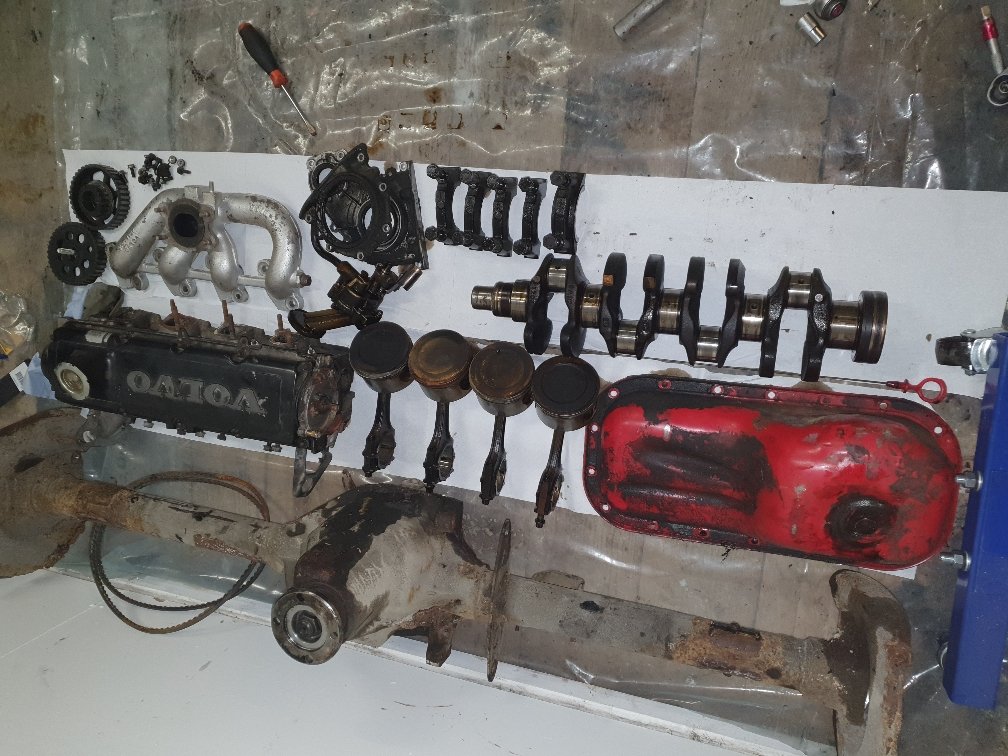

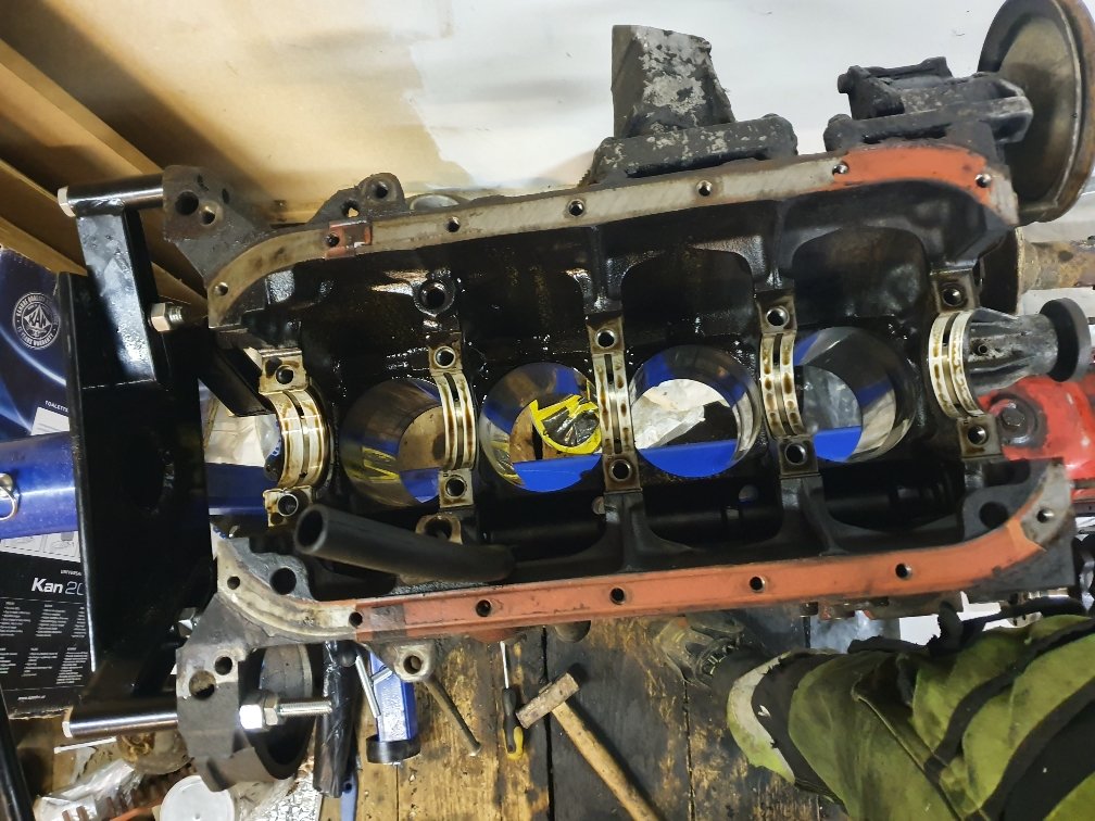

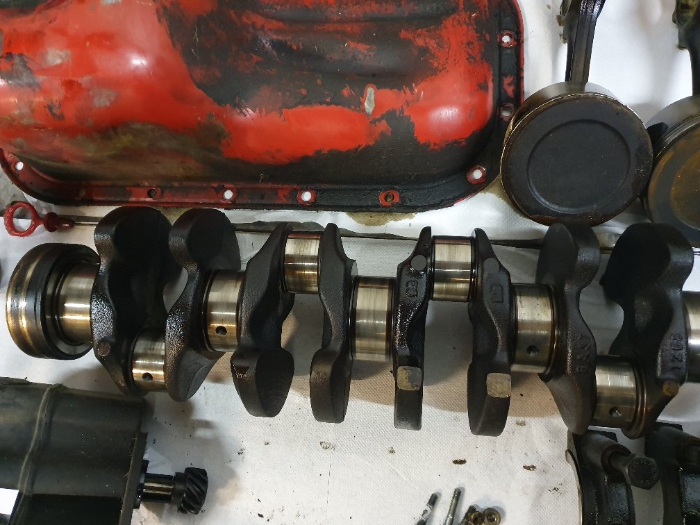

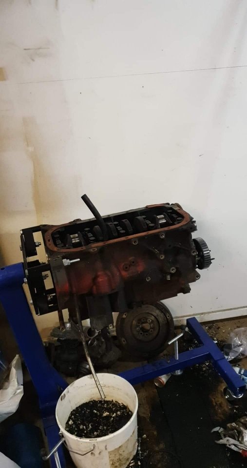

Liten update, fått demontert motoren som står på bukken å begynt litt å demontere motoren i den blå. Må vel gåes over litt før jeg monterer sprut og holset til våren [emoji12]

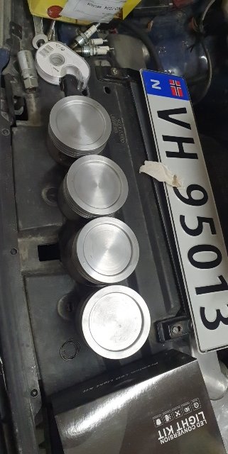

Ikke så fryktelig mye som har skjedd annet enn at en pakke med stempler og alt jeg trenger til å koble opp sprut har kommet med post. http://forum.vccn.no/img-dump/2020/02/157.jpg
