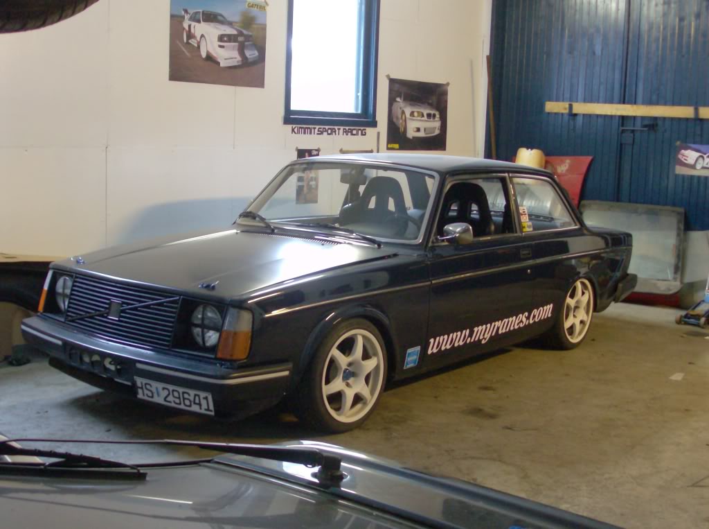

bilen var jo ikke til og kjenne igjen etter jeg byttet momentstaga og panhard også byttet jeg jo det som er igjen av foringer til polyflex.blei mye tightere og pressis.og med demperene er jo det beste å ha stående fjærbein sånn som magnum har.men har pratet med en som driver og bygger løpsbiler om jeg skulle flytte demperen på baksiden av akselen. og da spurte han om jeg skulle ha den lav og stiv. for da var det vist bedere og ha dem foran akselen.så blei dem sittende der og det funker fint for min del!:D
