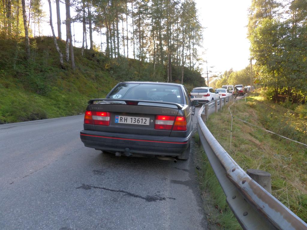

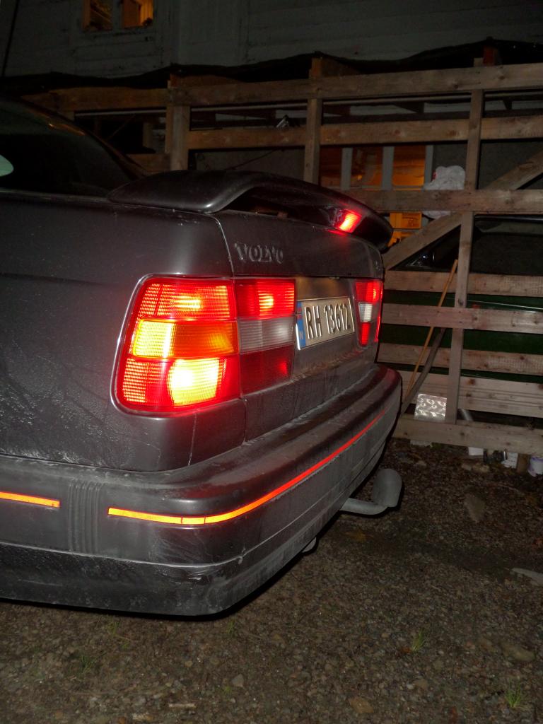

Ellers har eg ikkje gjort so mykje meir enn å montera vingo. Eg lakka ho med sprayboks so resultatet vart no so som so og det hjelpte heller ikkje at eg gjekk tom for lakk før eg var ferdig og at butikken og var tom for den fargen, so ho er ganske matt no men det blir ordna seinare.
For å kobla til bremselyset måtte eg ut med hattehylla og for å få den ut måtte baksetet ut og under der fant eg mykje fint. Pengar og masse matrestar, so det må ut igjen for å få reingjort skikkeleg under der. Eg skrudde vekk bremselyset i bakruta og skøyta på ledningane til og drog dei bort til baklukehengslane og i lag med dei andre ledningane inn i luka og skøyta dei på ledningane som kom ut av vinga og var kutta. Det einaste som gjenstår no er å tetta holet i hattehylla, dar som bremselyset var før, det var visst mulig å få kjøpt eit deksel til det holet men det er heilt sikkert utgått so eg må finna på nåke ant. Eg såg det låg klart ledningar til høgtalarar i hattehylla og, so det spørs det om ikkje det og blir montert etter kvart. Litt god lyd er jo berre bra.

Eg syns no det vart fint med vinga, og det blir betre når ho blir litt blankare.

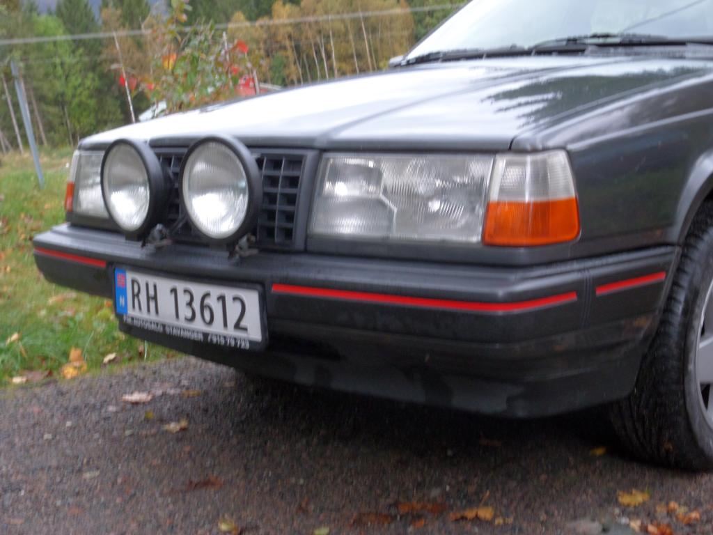

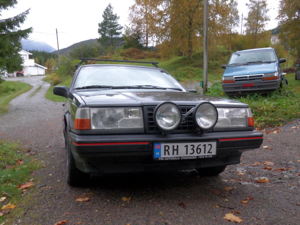

Eg monterte ekstralys på tirsdag. Dei originale lyktene er gode dei, men tusenmetringane lyser litt meir til sidene, og det er jo litt greit på svingete vei, og ikkje minst for å sjå hjort, som det er ekstremt mykje av her. Lyktene er dei som eg hadde på 242en før, eg kjøpte nokre Hella-lykter til å ha på den, når eg kom heim viste det seg at dei er heilt like på dessa, som er kjøpt på Jula :) Eg er veldig fornøgd med dei :)

Eg ville ikkje bora i støtfangaren sånn at det blir stygt når lyktene skal av, so eg tok av grillen og bora hol der og skrudde fast nokre jern som lyktene er festa i. Syns ikkje det såg so gale ut, det har mykje å sei for utsjånaden korleis dei blir plassert. Skulle gjerne hatt dei litt lavare ned men då kom dei for longt fram so det gjekk ikkje.
