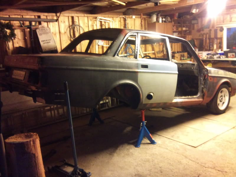

Men! har tatt et par bilder med telefon så dere ser åssen bilen står pr dags dato! ;)
Her har jeg nettopp satt bilen på bukker bak og plukket ned hele bakstillinga;)

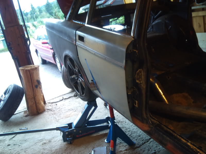

Prøvde å heise opp ett rs6 hjul bare for å se åssen det ble. Hva syntes dere om eksosløsningen? Kom med positive og negative komentarer:) Er 3,5'' hele veien. Blir selvfølgerlig også brukt eksosbandasje hele veien og ut! ;)

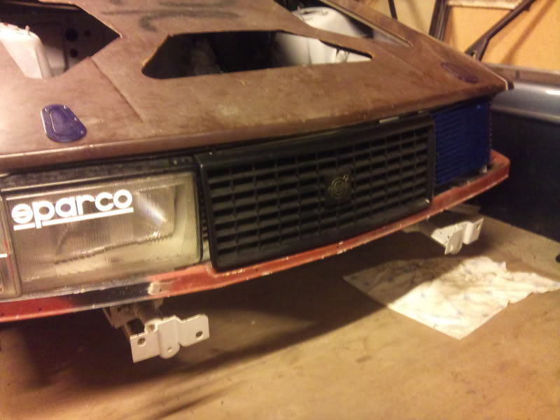

Har også prøvd å sette oljekjøleren ut hvor frontlampa sitter.(Dette er bil som ikke kommmer til å få skilter uns.)
Har aldri sett noen gjøre dette før. Kanskje en grunn!:P Jeg har sett for meg at det kan bli litt kult da hele bilen blir svart, lav, mørke hjul osv...
Enten blir det kult/hissig, eller så blir det helt ræva styggt.. :)

Da kommer jeg med en ny oppdate iløpet av denne uka her med masse bilder om hva som er gjort når den var på opperasjon.
Nå fremmover skal jeg skrape reint hele understellet for tectyl og dritt. Begynner med det etter jobb i morgen! :)

Har du sjekket mulighetene for å legge eksosen ut i kanalen isteden? Ser for meg masse unødvendig varme i kupeen der? :p
Håper det er helsveiset inni kupeen? :p Litt kjedelig å få eksoslekkasjer der.
jaja. litt får'n lide for at det skal se litt anderledes ut enn det alle andre har ;)
Er ikke værre enn å bruke eksosbandasje, også lage et større rør over der igjen, som varmeskjold. Om det blir for ille. :)
