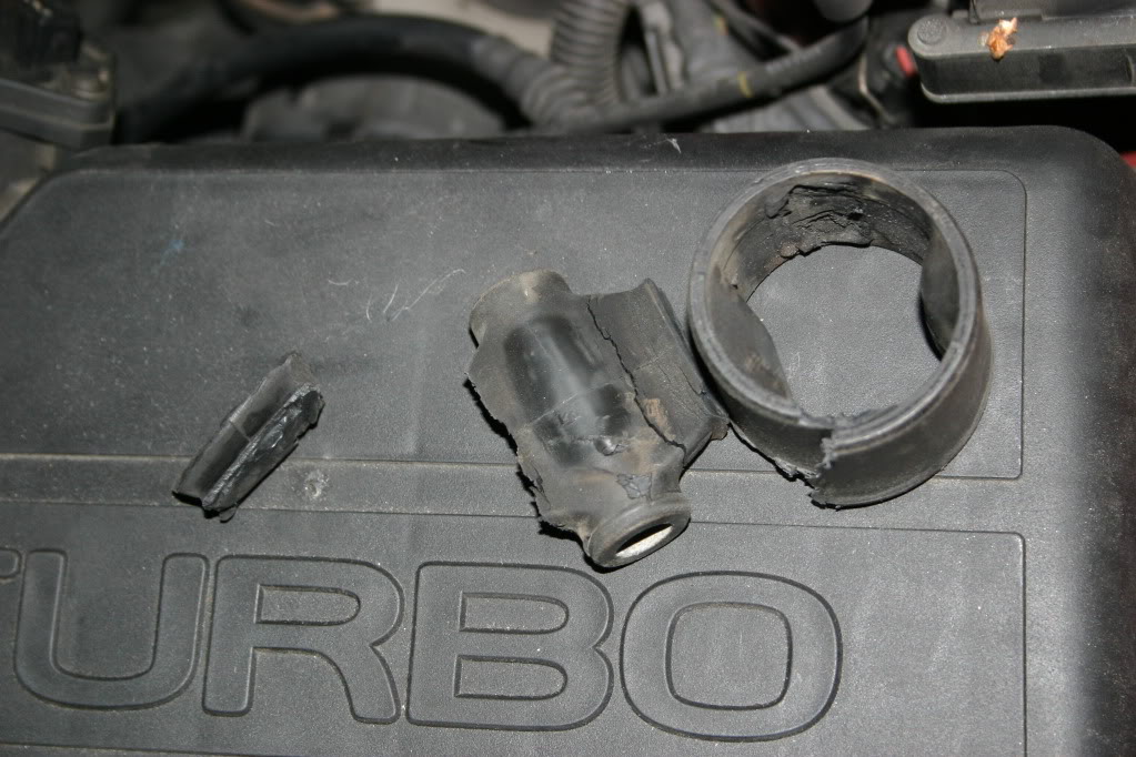

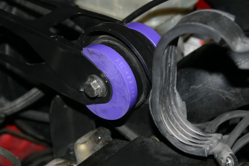

Litt bilder fra prosessen rundt bytte av motorfeste, eller kanskje jeg burde si remontering av motorfeste :o
http://forum.vccn.no/img-dump/2011/03/850.jpg
http://forum.vccn.no/img-dump/2011/03/851.jpg
Det hadde ikke mye funksjon lenger dette her :eek:

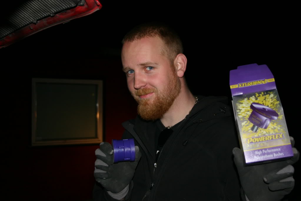

Og så var det inn med en solid polyforing isteden.
http://forum.vccn.no/img-dump/2011/03/852.jpg
Talsmann for Powerflex er Mr.FuckUp (aka Kaptein Rødskjegg)
Etter litt strev og mye banning så var godbiten på plass :D
http://forum.vccn.no/img-dump/2011/03/853.jpg
A
Tenker du kjenner godt at bilen ble mer fast i fisken etter det byttet der :)
Ble litt forskjell kan man si :rolleyes:
Også får man mye mer motorlyd inn i bilen :D

Hvor kjøpte du foringen? Konne godt tenkt meg enda kvassere lyd inni bilen :D
Glemte at du og FuckUp hadde en greie på gang jeg... men dere får ta det på pm :rolleyes:
Kjøpte den vel på realcar, og snart kommer det mer derifra ;)
A
Tror nok jeg skal bytte til Powerflex jeg også i år. blir bra når dritværet gir seg, så bilen holder seg ren og blank litt mer enn max 100 meter:)
Det er en enkel og kjapp oppgradering, og morsomt med så merkbar forskjell som det var fra mitt ødelagte feste..
Ta med deg skrutvinge for å få foringa inn i armen forresten ;)

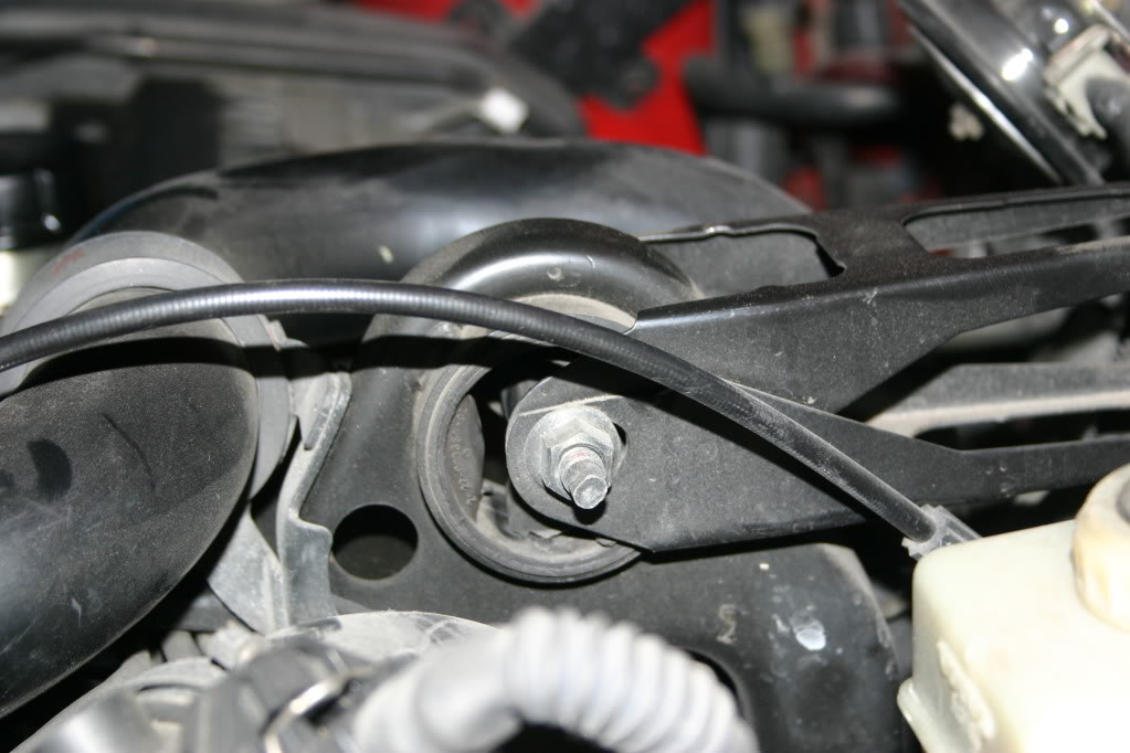

Er det lurt med en jekk under motoren når man bytter festet, eller står motoren stille når foringen er vekk?
Bare å åpne panseret og bytte, dette festet har ingen annen funksjon enn å stabilisere motor`n.
Og det kan være kjekt med en baufil til å dele ringen på originalfestet, den satt godt fast på min ihvertfall :)

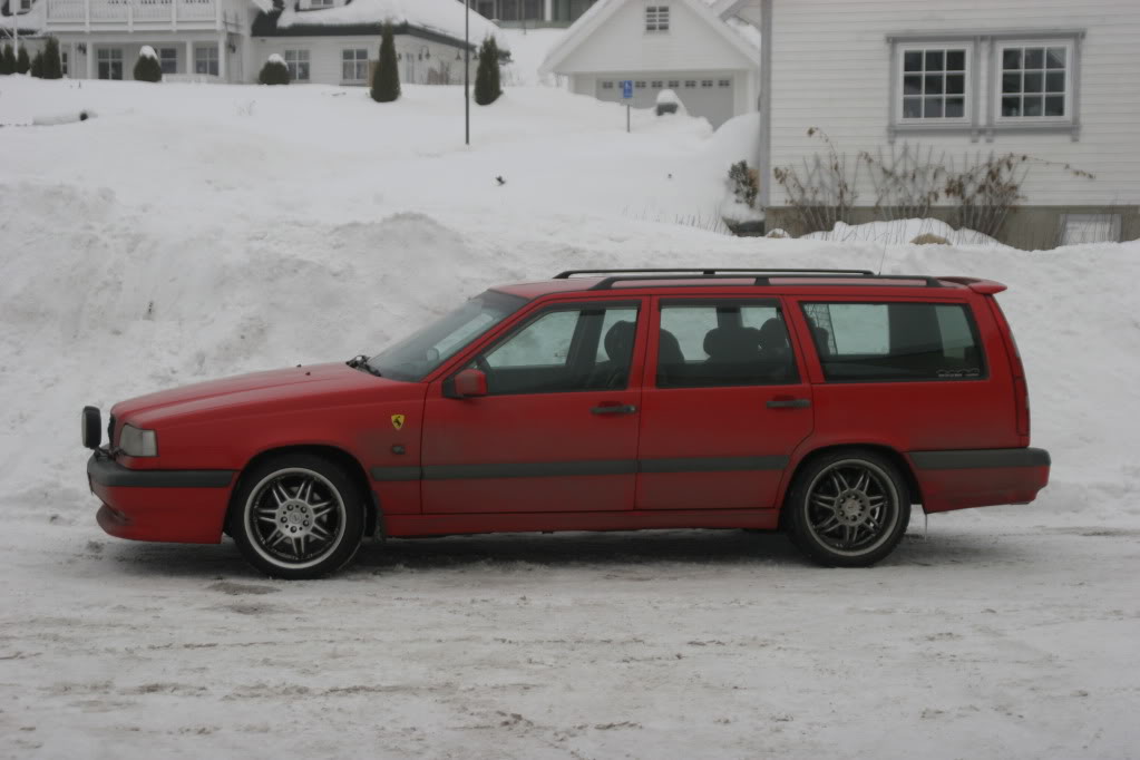

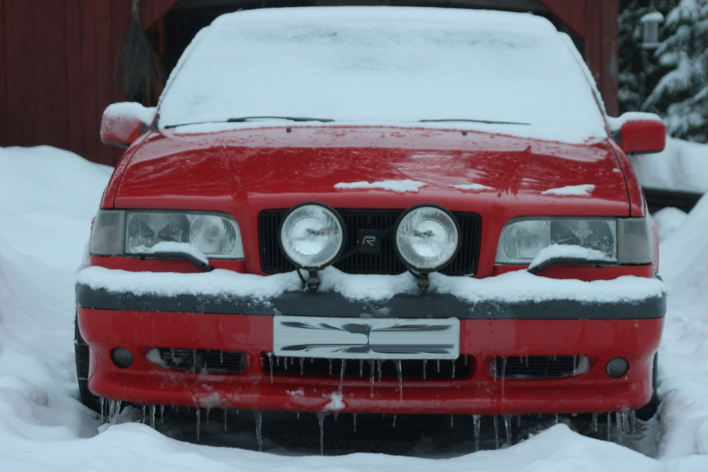

veldig fin R!:) men jeg syns du må vurdere "xc" grill me blått volvo emblem. syns det er prikken over Ien på denne fronten jeg:) er bare min smak.
Grillen har blitt viet endel tankevirksomhet i det siste. En ting er ihvertfall sikkert at jeg kommer til å kjøpe meg minst en til ;)
Jeg liker xc grillene men er fortsatt litt usikker, kommer uansett til å kjøpe meg en original 850 grill. Det er jo veldig fort gjort å bytte grill også er det kjekt å kunne få den original på fem minutter :D
Den svarte grillen jeg har på nå skal plukkes av og lakkeres igjen, har blitt veldig glad den selv om den er stygg :eek: hehe!
A
Blått er forresten bannlyst på denne bilen, no offence, men blått og rødt sammen er liksom ikke tingen ;) Så noe blått emblem i grillen eller senterkopper blir aldri å se. hehe!
Det må være rødt, svart eller grått til en rød bil syns jeg.
Skal komme flere røde detaljer snart håper jeg :D
