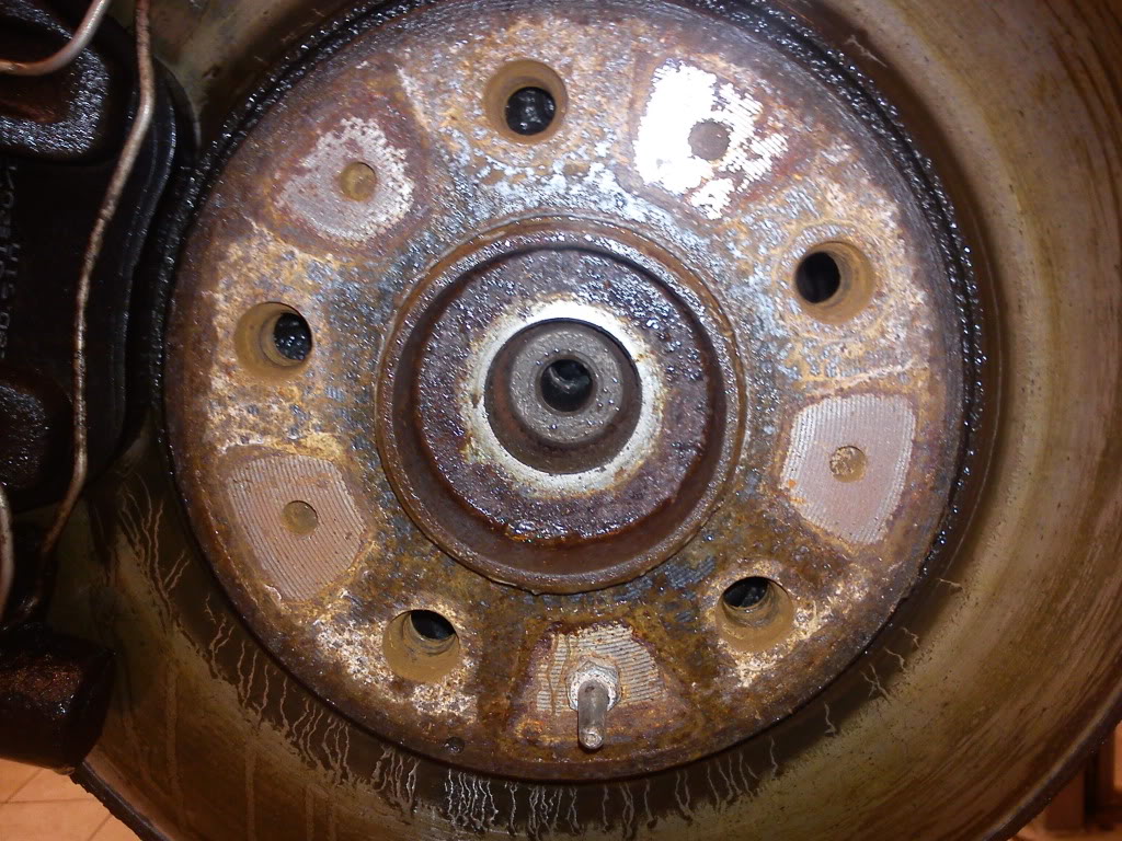

tamtaaa... dette var det som møtte meg når jeg demonterte... mangel på bolten til å holde navet på plass mot drivakslen... skummelt?!

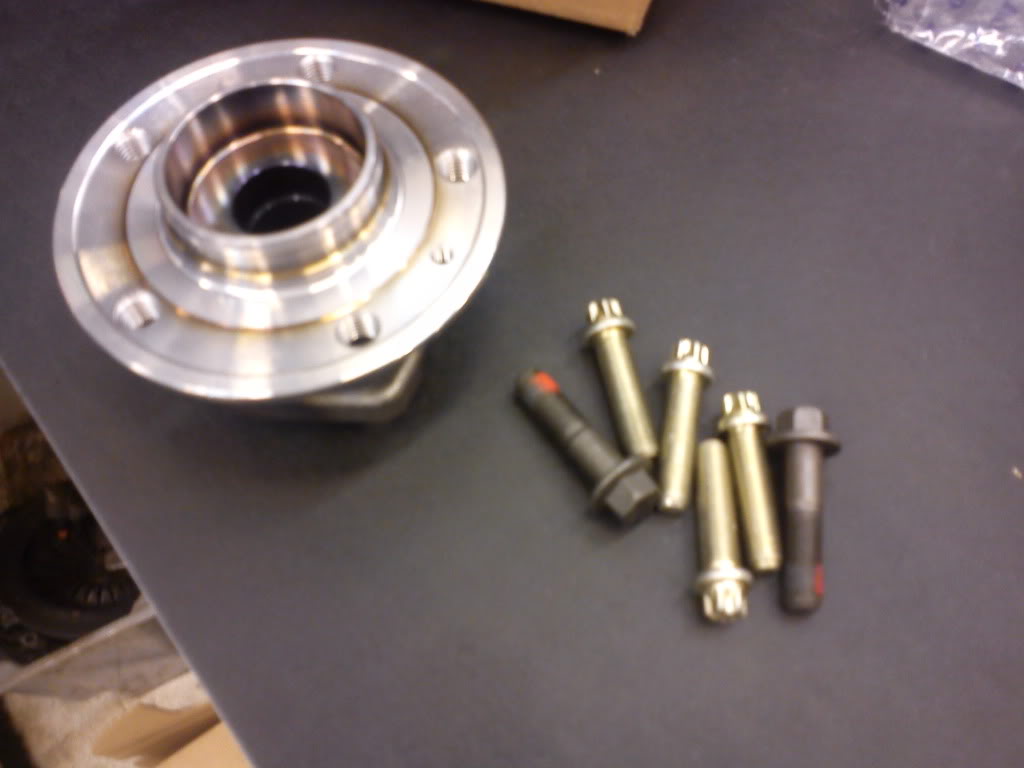

nytt originalt hjullagersett med bolter til hjullager og kalipterfeste.

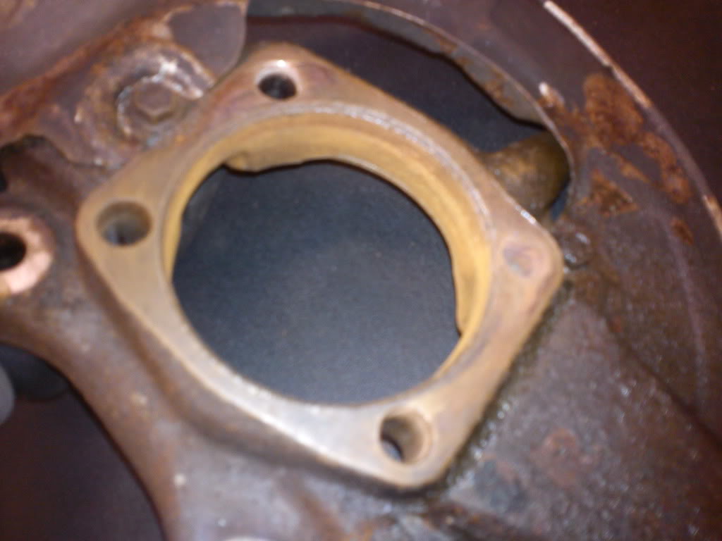

banka ut og pussa reint litt på feste.

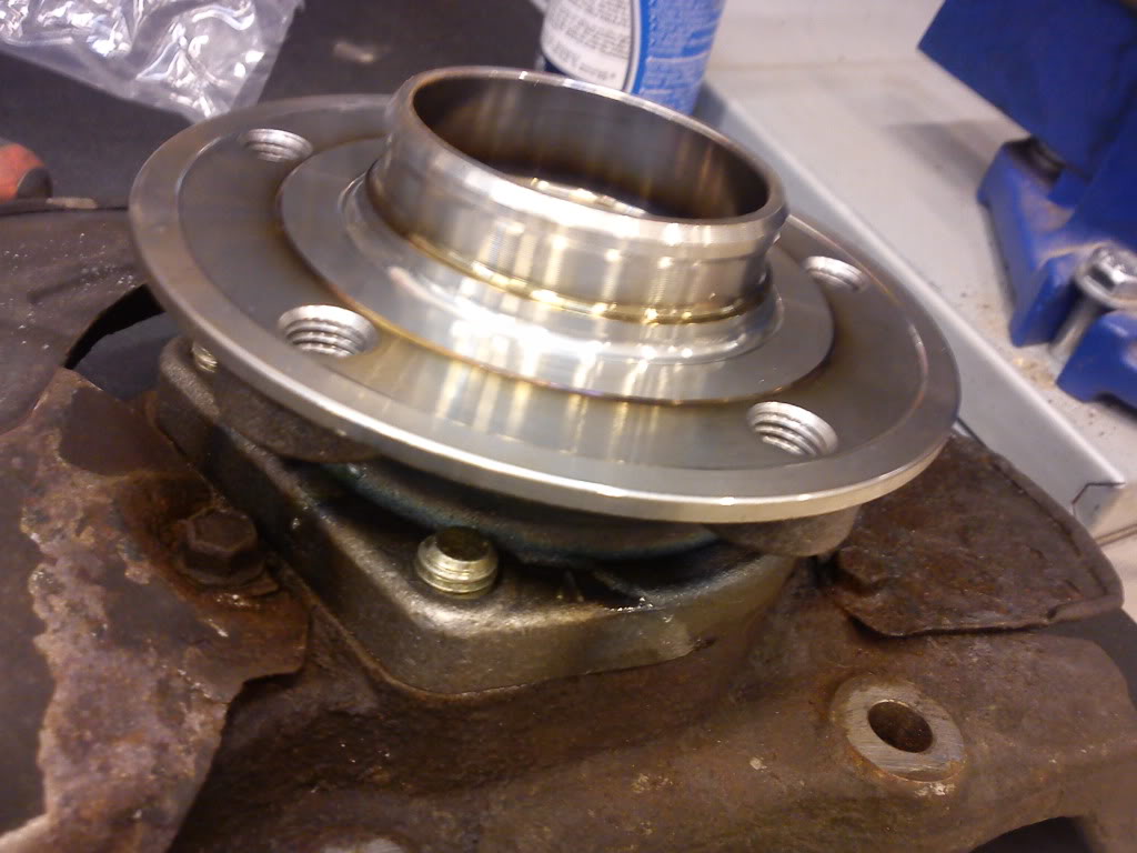

smækk smækk på plass...

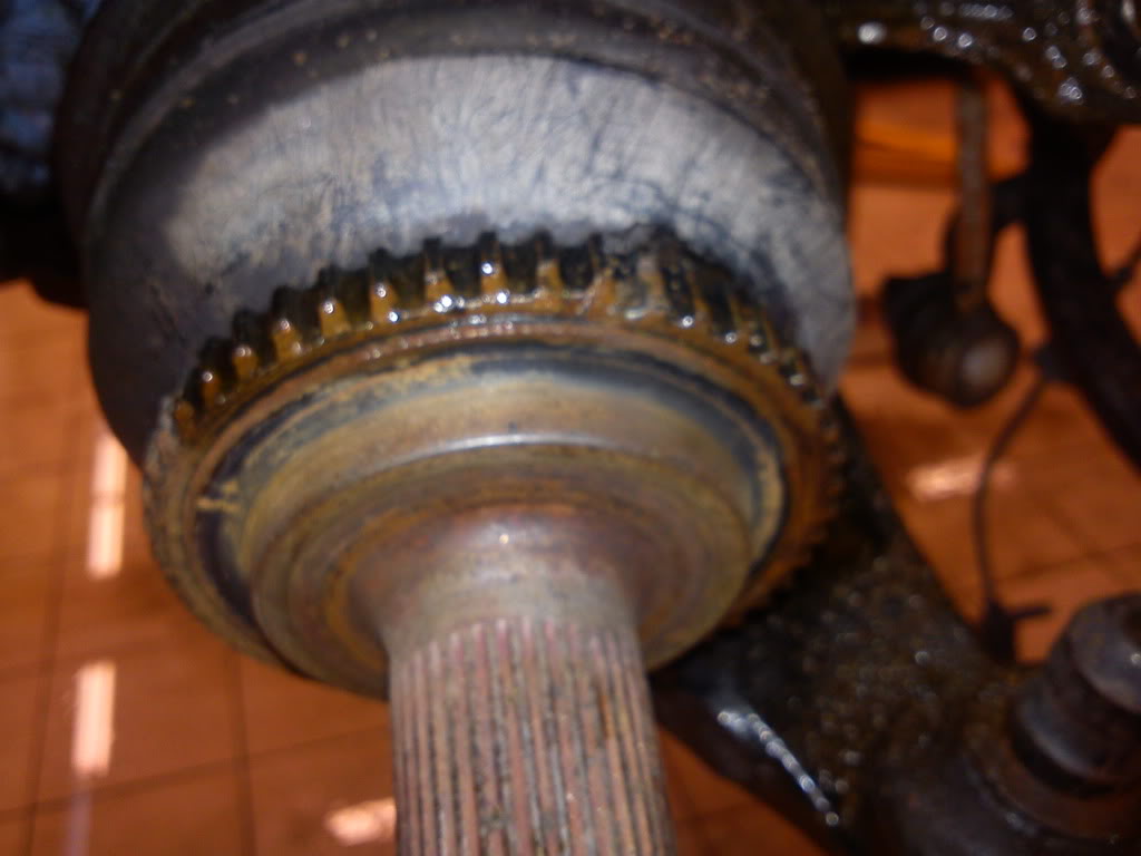

pussa over med stålbørste og bremserens på ABS kransen også da denne hadde en del skitt på seg... tror jeg skal ta en runde på resten også etterhvert så jeg får sjekket tilstand på de.

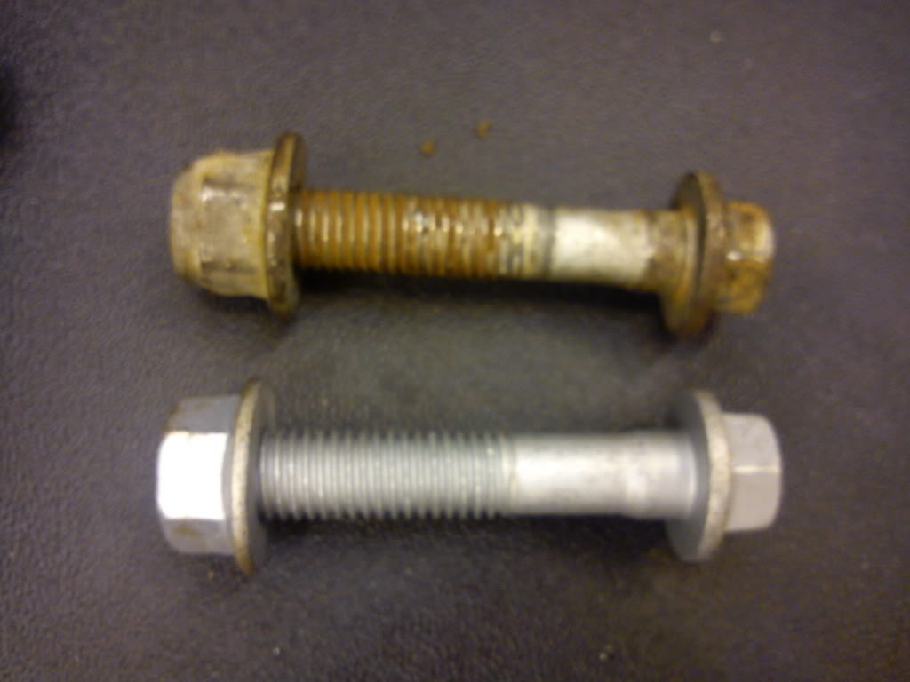

nye bolter og skruer må til når man bytter. liker det best slik :) lettere å jobbe med også forsåvidt!!

Drivakselen har ikke noe sted å gå så om den bolten mangler eller ikke har ikke noe å si i praksis, det ser man jo bare på hvor spinkel den er.
Men jeg er enig i at ting skal være på stell allikevel.
Bolten er vel med å holder ting på plass da; vet at man IKKE skal sette på hjulet og flytte bilen uten at drivakselen er montert på første generasjon V70 i alle fall. Den har mutter og ikke bolt i senter, men det er vel med å støtter opp hjullageret; jeg mistenker at manglende bolt er medvirkende årsak til lagerhavari; boltens støtte på fremsiden, sammen med drivknutens støtte på baksiden er med å tar den sideveis støtten på lageret? (Kun antagelser da jeg aldri har spekulert så hardt på dette på denne bilen med denne løsningen; min V70 hadde sentermutter).
Skal ikke drivakslingen limes i navet i tillegg?
Mener jeg har lest noe om det en eller annen plass.
Limingen er vel mest for å unngå "pling-lyden" ? (Ingen lim gir mulig pling...)
