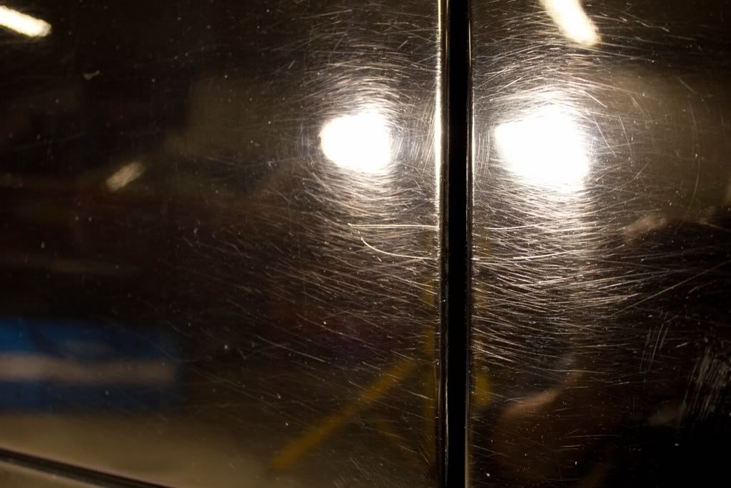

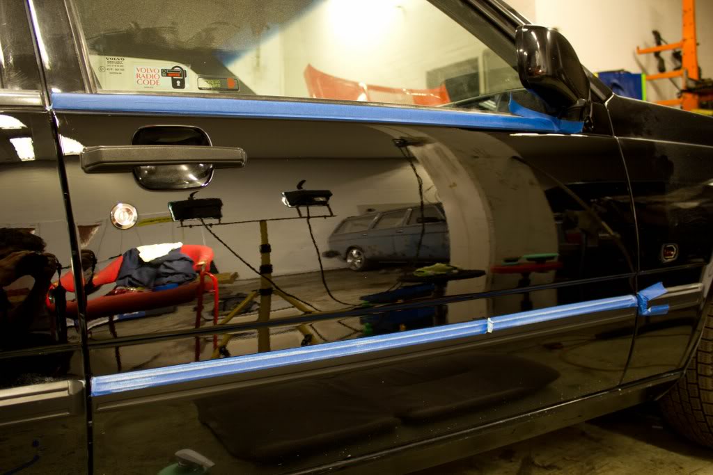

Holdt ikke på så lenge idag, men litt fikk jeg jo gjort. Idag holdt jeg på med øvre del av høyere fremdør med samme fremgangsmåte som tidligere.
Noen bilder fra dagens økt:
Inspeksjon.
http://forum.vccn.no/img-dump/2011/10/910.jpg
http://forum.vccn.no/img-dump/2011/10/911.jpg
http://forum.vccn.no/img-dump/2011/10/912.jpg
http://forum.vccn.no/img-dump/2011/10/913.jpg

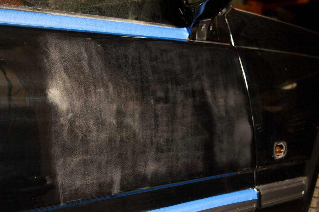

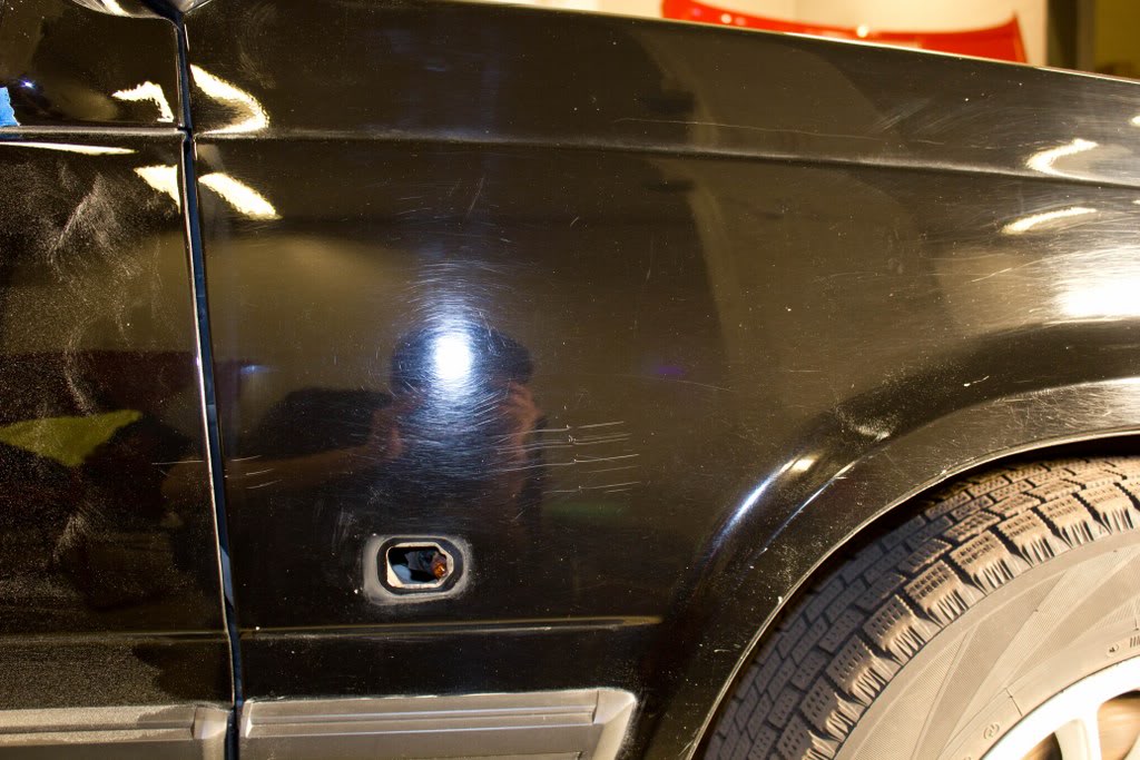

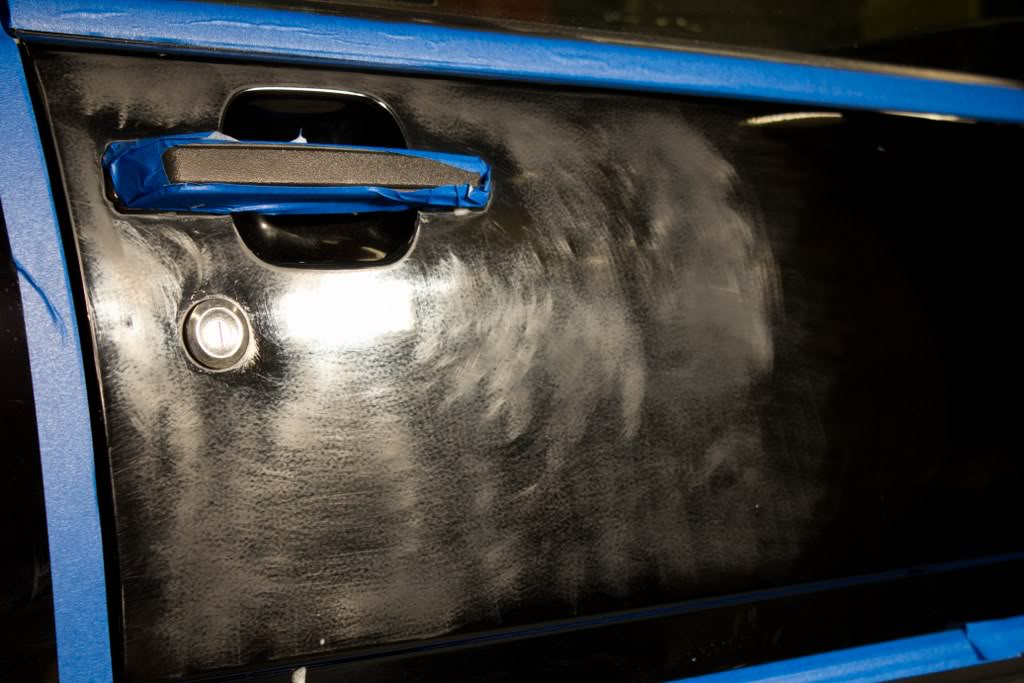

Ganske så ripete her også, så da var det bare å begynne å våtslipe her og.
http://forum.vccn.no/img-dump/2011/10/914.jpg
http://forum.vccn.no/img-dump/2011/10/915.jpg
Etter FCP og EFC (er ikke helt ferdig her, men blankt ble det jo)
http://forum.vccn.no/img-dump/2011/10/916.jpg
http://forum.vccn.no/img-dump/2011/10/917.jpg
http://forum.vccn.no/img-dump/2011/10/918.jpg

Sliper med sånne små pappir på tilhørende "kloss" Større pappir og kloss er bestilt. Jeg har brukt det jeg har hatt tilgjengelig. Var ikke planen å våtslipe, men etter jeg hadde prøvd det, så har det bare fortsatt med det da det var litt mere efektivt og ga bedre ressultat.

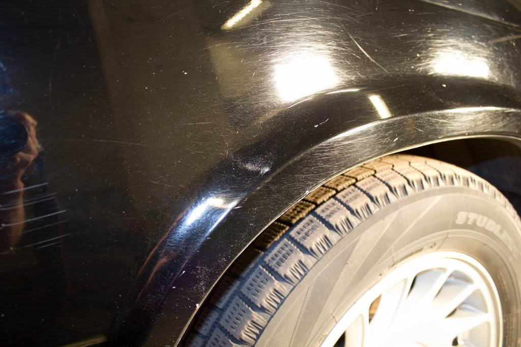

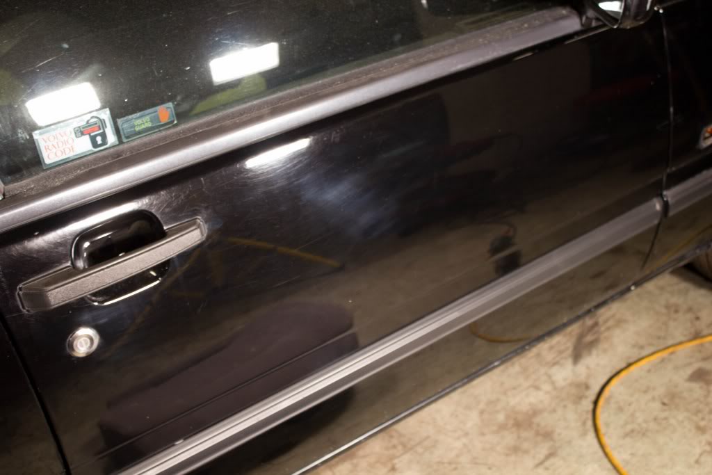

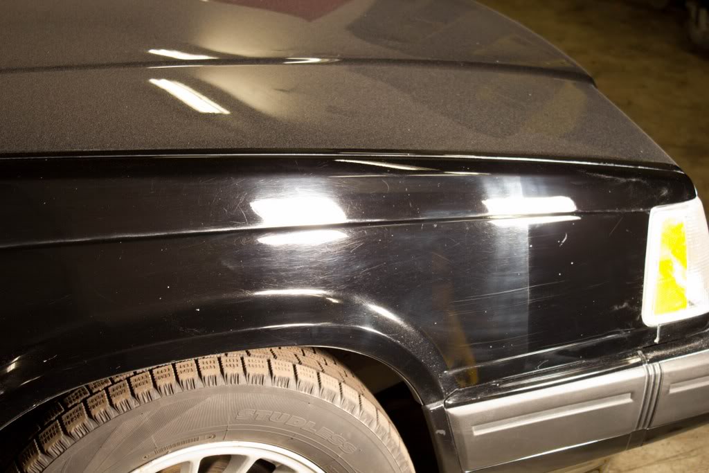

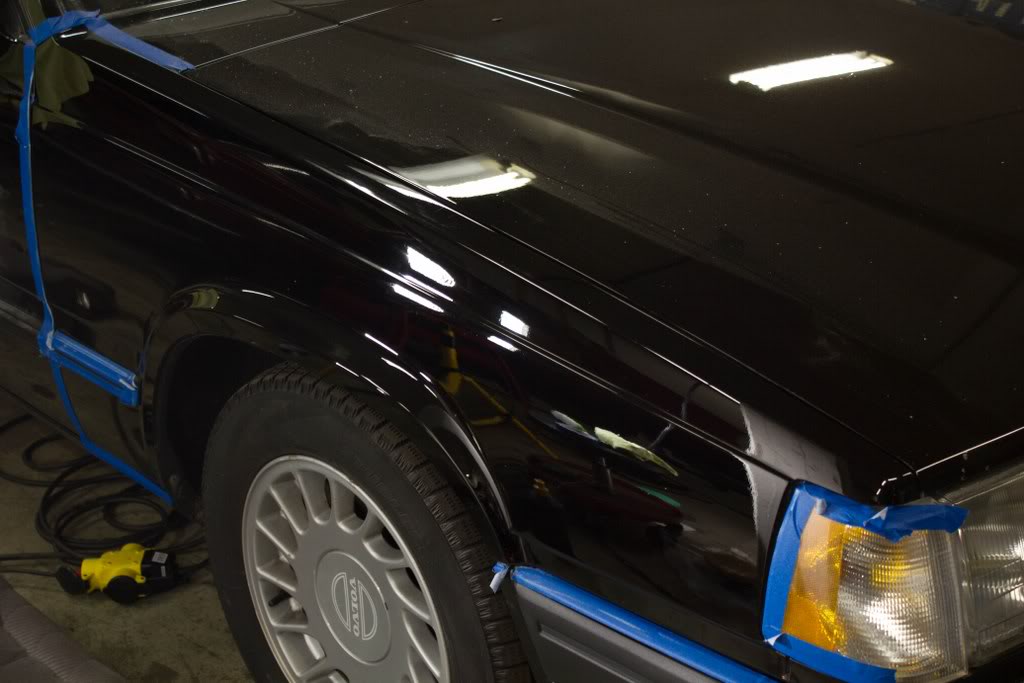

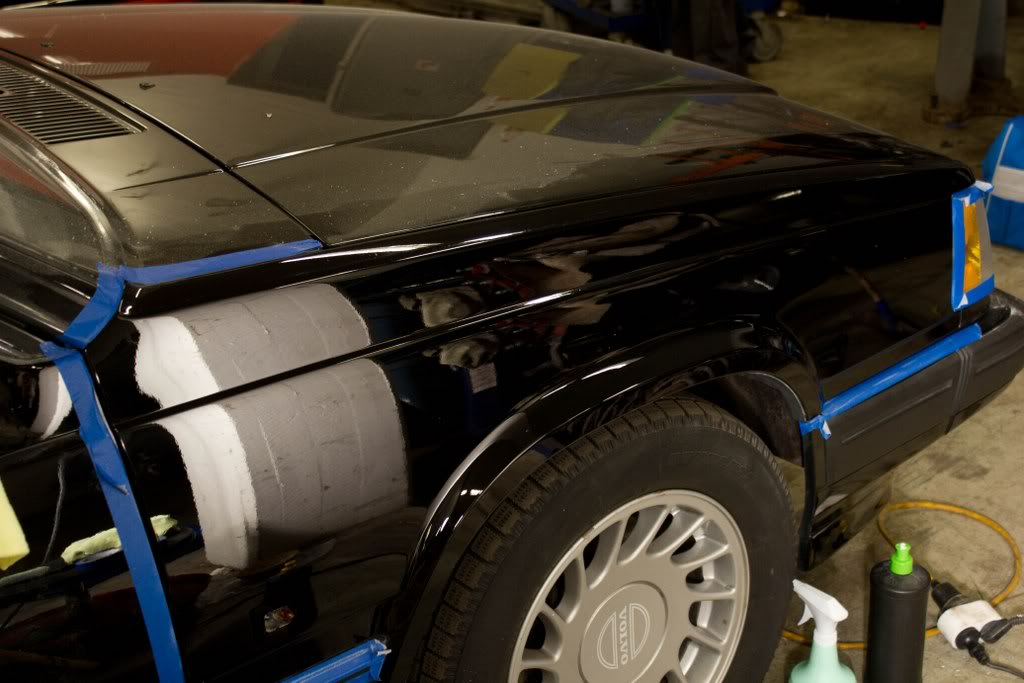

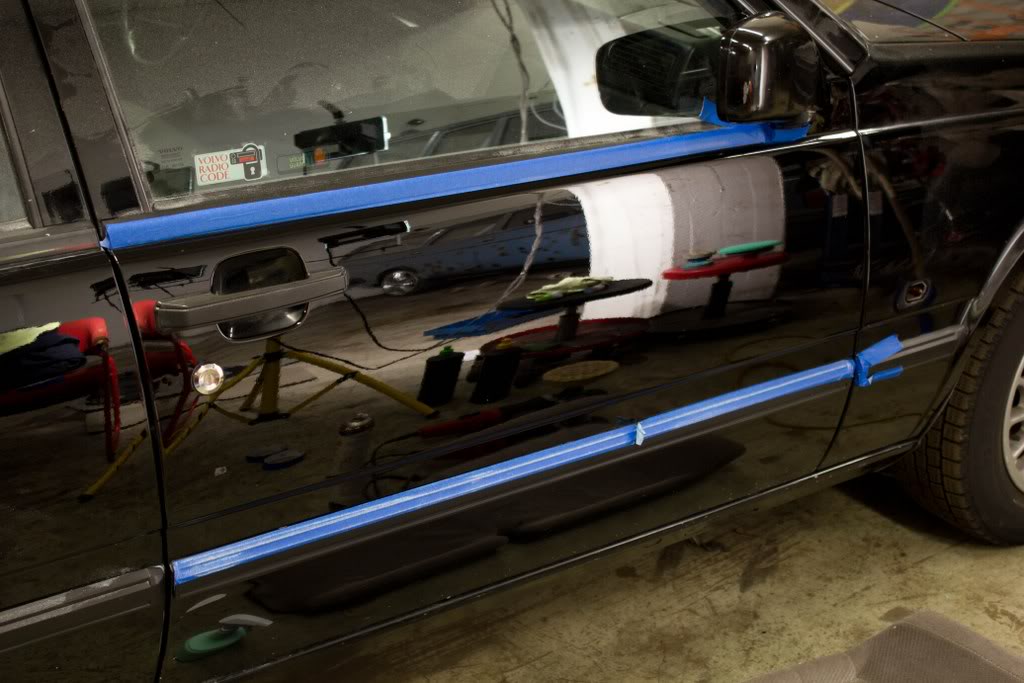

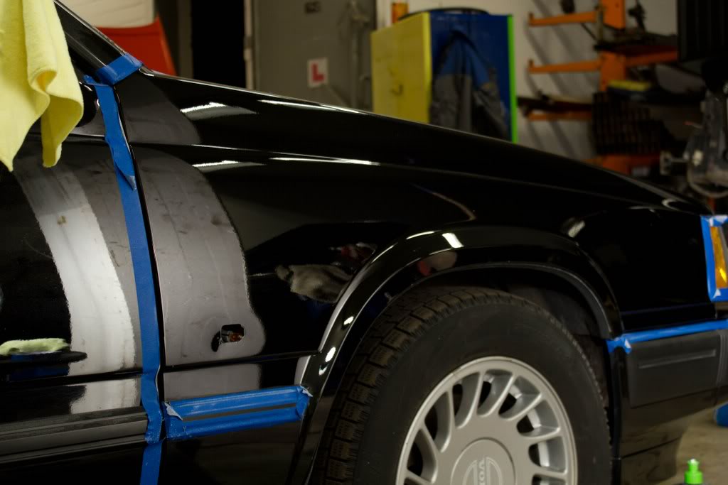

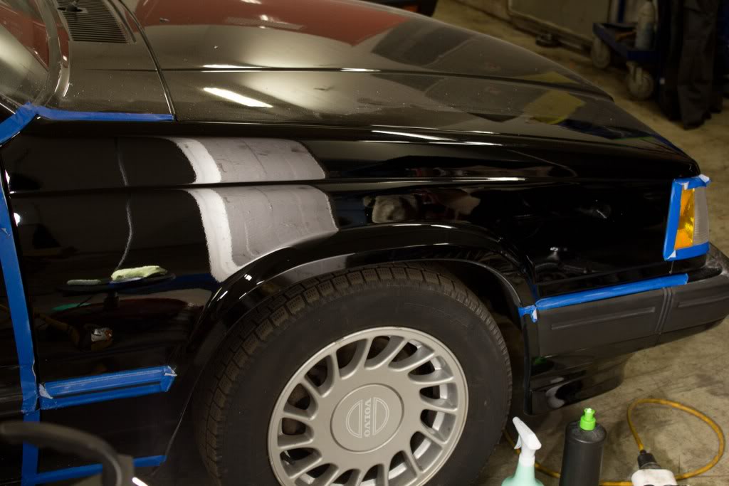

har kjrøt ferdig EFC på begge dørene på høyere side (tok ikke bilder av dette) og kjørt FCP og EFC på høyere framskjerm (ble også våtslipt).

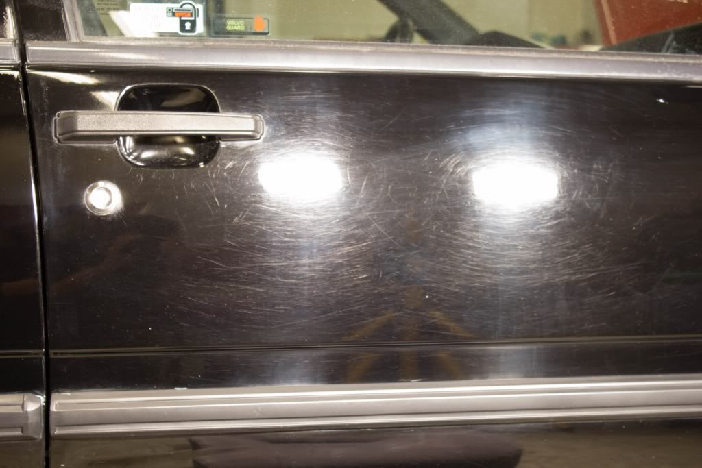

Tok ikke noen bilder underveis, men tok noen inspeksjons bilder og etterbilder av skjermen.
50/50 som synes på dette bildet er fra Dag 2.
http://forum.vccn.no/img-dump/2011/10/1011.jpg
Rimelig mye riper.
http://forum.vccn.no/img-dump/2011/10/1012.jpg
http://forum.vccn.no/img-dump/2011/10/1013.jpg

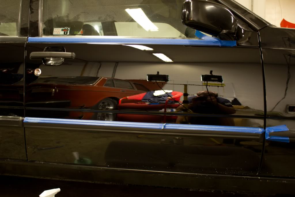

Etter noen timer arbeid, så blir det blankt:
http://forum.vccn.no/img-dump/2011/10/1014.jpg
http://forum.vccn.no/img-dump/2011/10/1015.jpg
http://forum.vccn.no/img-dump/2011/10/1016.jpg
http://forum.vccn.no/img-dump/2011/10/1017.jpg
